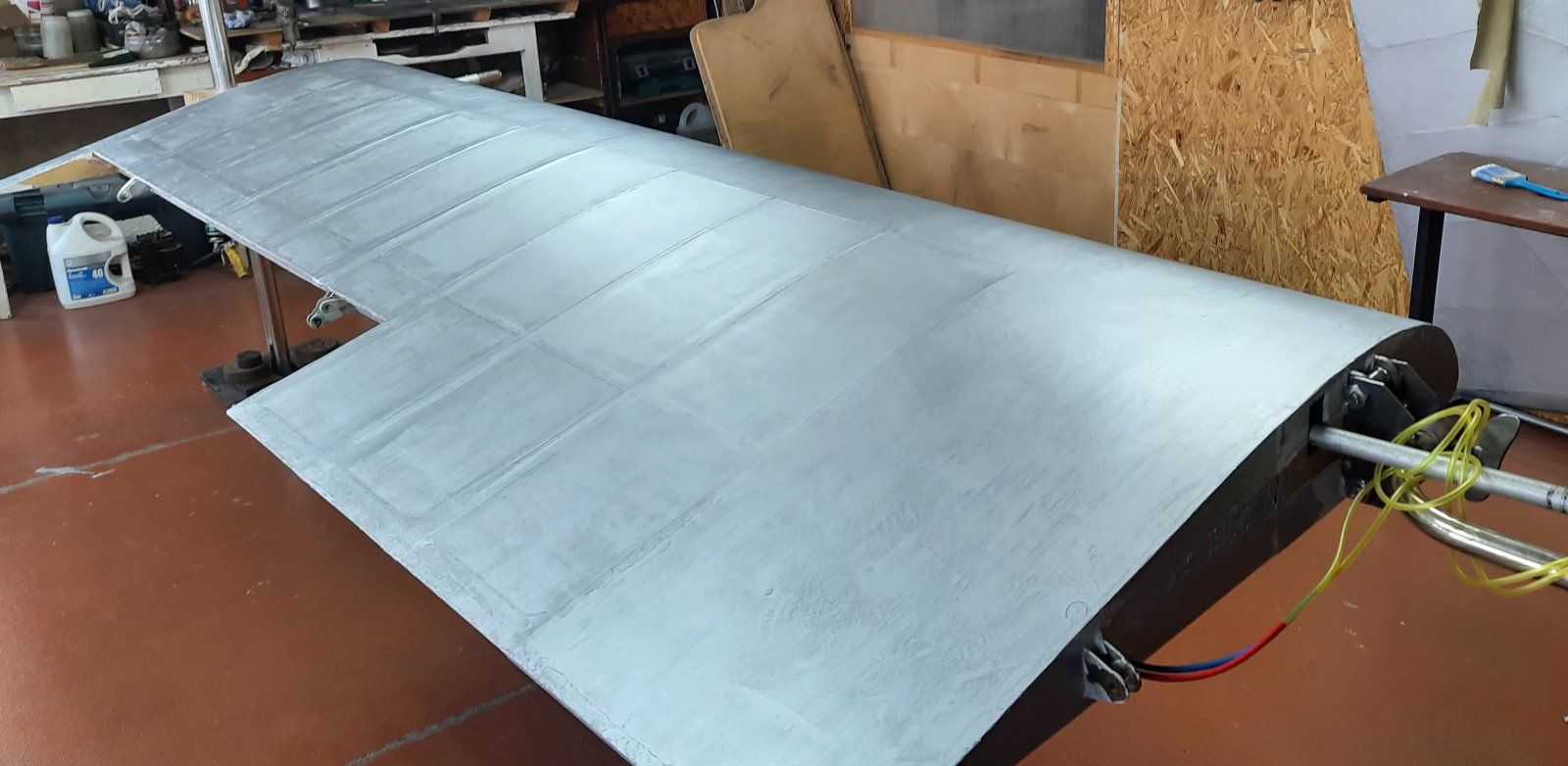

А может наоборот, обойтись одним лаком АК-113, без покраски автоэмалью?

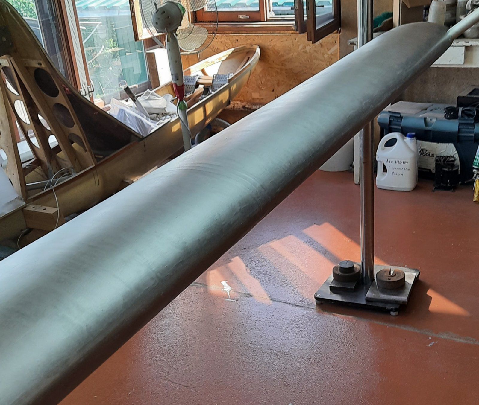

Я вот сейчас прошелся со шпателем лаком НЦ-134 с алюмпудрой. Практически уже цвет "Снежая королева"
Нарисовать красные звезды и покрыть влагозащитным лаком.
НЦ-134 такого же типа как эмалит, на основе того же коллоксилина, только с другими добавками и пластификаторами. Пахнет несколко иначе, и поверхность после него гладенькая. Брал вместо грунтовки для закрытия эмалита, под покраску.
Давайте уже, спецы выкладывайте свои мнения и опыт, раз уж ввязались в полемику.
Мне недостаточно информации для принятия решения.

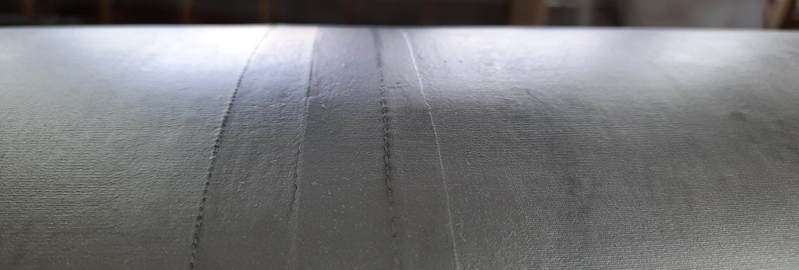

Вот текстура на лобике в районе стыка полотен и вид общим планом
Народ... а что ткань по типу парапланерной не катит? Или тут проблема чтобы после установки помазать для натягивания (стягивания)? Это раньше не было разнообразия материалов....
Аргентавис, покрывайте акриловой авто эмалью и не заморачивайтесь, купите эмаль фирмы ВИКА и все будет нормально, она уже с пластификатором, вечного ничего нет, а лет на 10-15, в зависимости от условий его хранения этой эмали вам хватит, так как и тряпка примерно так и служит. А перед покраской шкурануть 320 шкуркой , затем акриловым грунтом пройти. И нормально ваше крыло полетит , не те скорости , чтоб сильно гладким делать .
Нет не стоит тратить лишние деньги . Моё крыло уже лет как семь покрашено и всё нормально , ничего не отваливается и всё хорошо держится . Два слоя эмалита , один с алюм. пудрой , ( слой грунтовки и два слоя краски из краскопульта ) . Между грунтовкой и краской тоже шкурануть . Слой краски , через полчаса второй слой краски и всё .
Грунтовку лучше тоже акриловую , той же фирмы как и краска , чтоб адгезия была хорошая . Главное крыло хорошо обезжирить .
Я тут с консультантом про лак нц-134 разговаривал. Понял так что его можно вообще, как самостоятнльное покрытие использовать и он достаточно эластичен.
Вот уже думаю просто покрыть им из краскопульта сверху пару слоев и все.
Может и вообще без краски обойдусь.
Завтра он мне ТУ найдет по нему. Узнаю как там у него с эластичностью и герметичностью. У меня его 8 литров.
Не охота деньги тратить и время зря. Если и этот вполне выполнит саою функцию.
Пройдусь еще шпателем этим лаком с алюмрудрой, а потом чистым закрыть.
Тут только лобик первые верхние секции им прошел, но поверхность уже гладкая.
Но посмотрим. Решу завтра.
Автоэмаль так автоэмаль.
Но АК-113 уже точно брать не буду.

Знаете в таких самолетах как Арго решающее значение имеет вес и если плоскости пропитаны и удовлетворяют Вашей расцветке, то и не заморачивайтесь, когда самолет начнёт летать вообще обращать внимание не станет, поверьте мне............
Если вас устраивает такой цвет вашего самолёта , то я с мир полностью согласен , можно и не красить . Я просто хотел свой самолёт видеть в белом цвете , поэтому и красил . Лак сам по себе даст достаточно гладкую поверхность . А вообще можно и проэмаличенный самолёт сначала попробовать поднять в воздух , а потом решите надо вам красить и лачить или нет . Он и не крашенный , просто под эмалитом полетит уже . 👍 Но лучше уже закапоченным .
