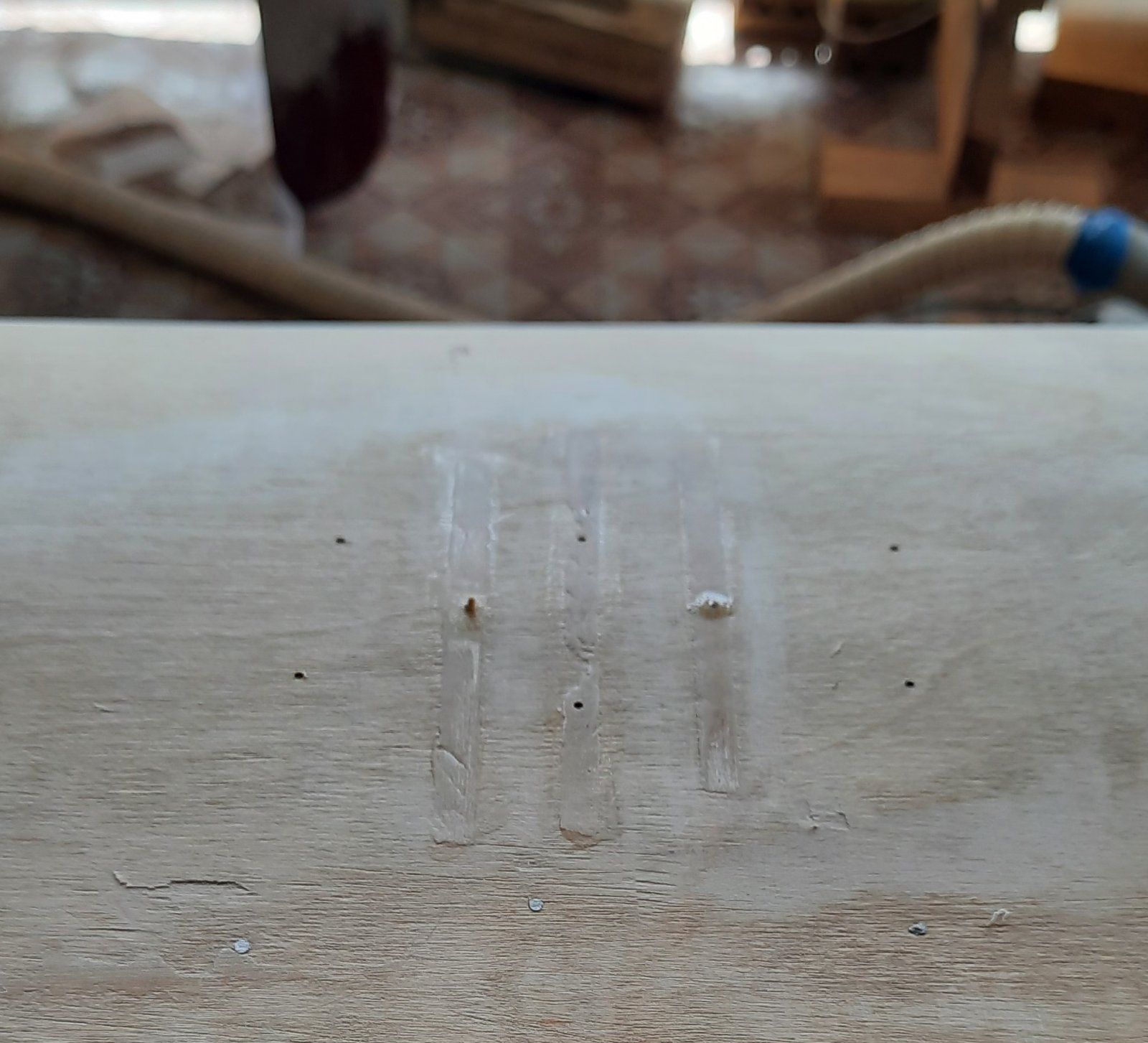

Владимир, можно через отверстие засунуть воздушный шарик и...
....там оставить! Я понял. Можно и пеной надуть

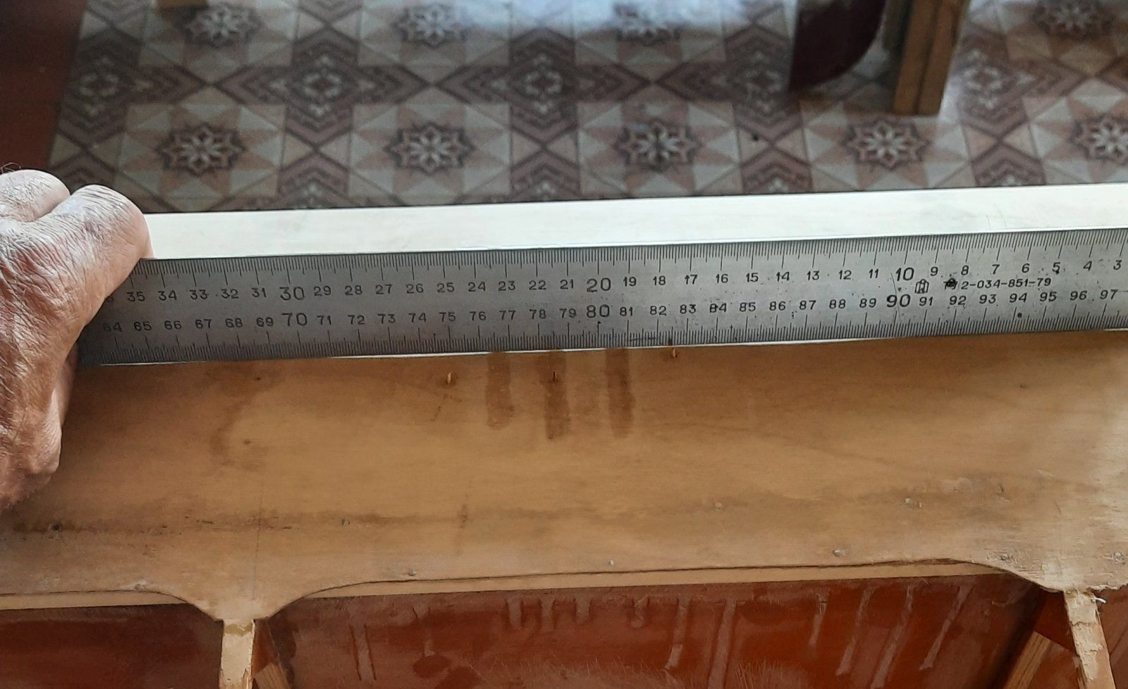

Я уже нашел шпажки. Оказывается были уже на кухне.

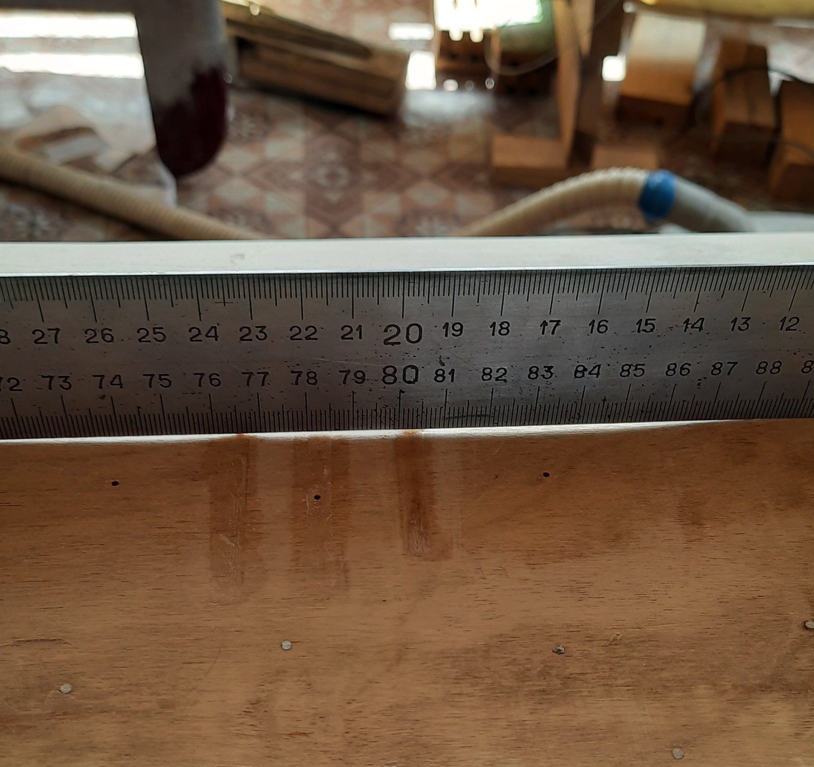

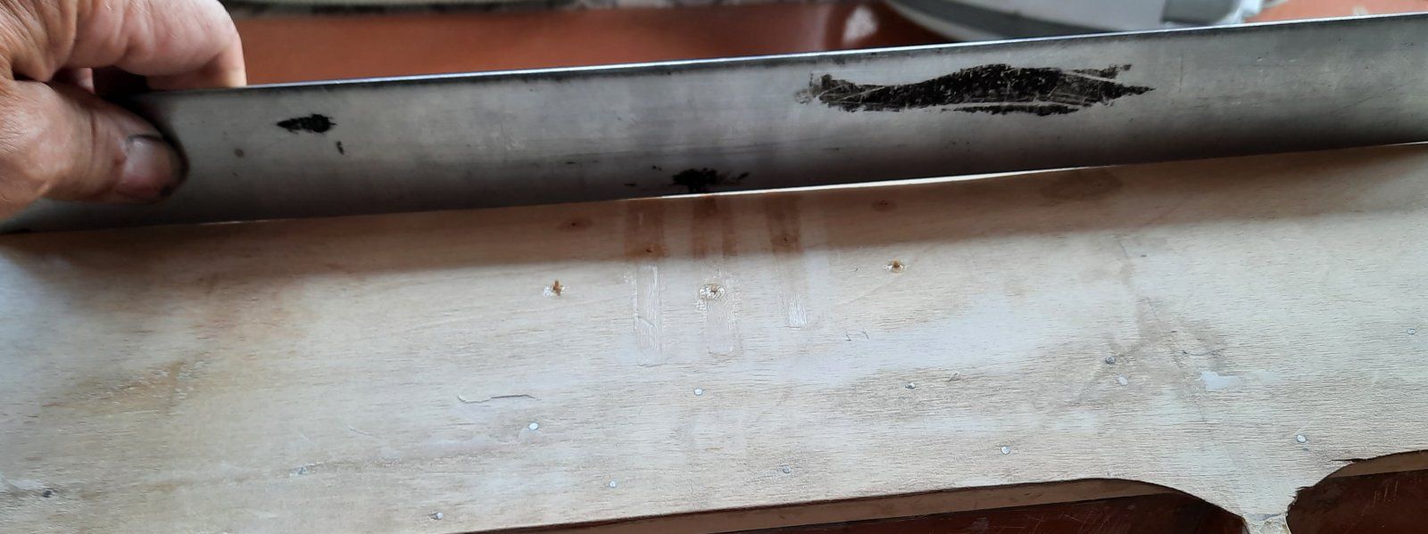

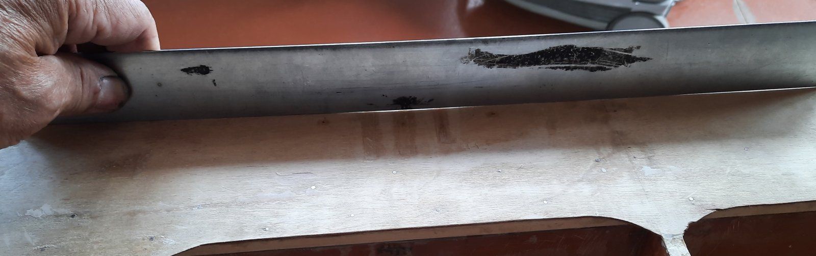

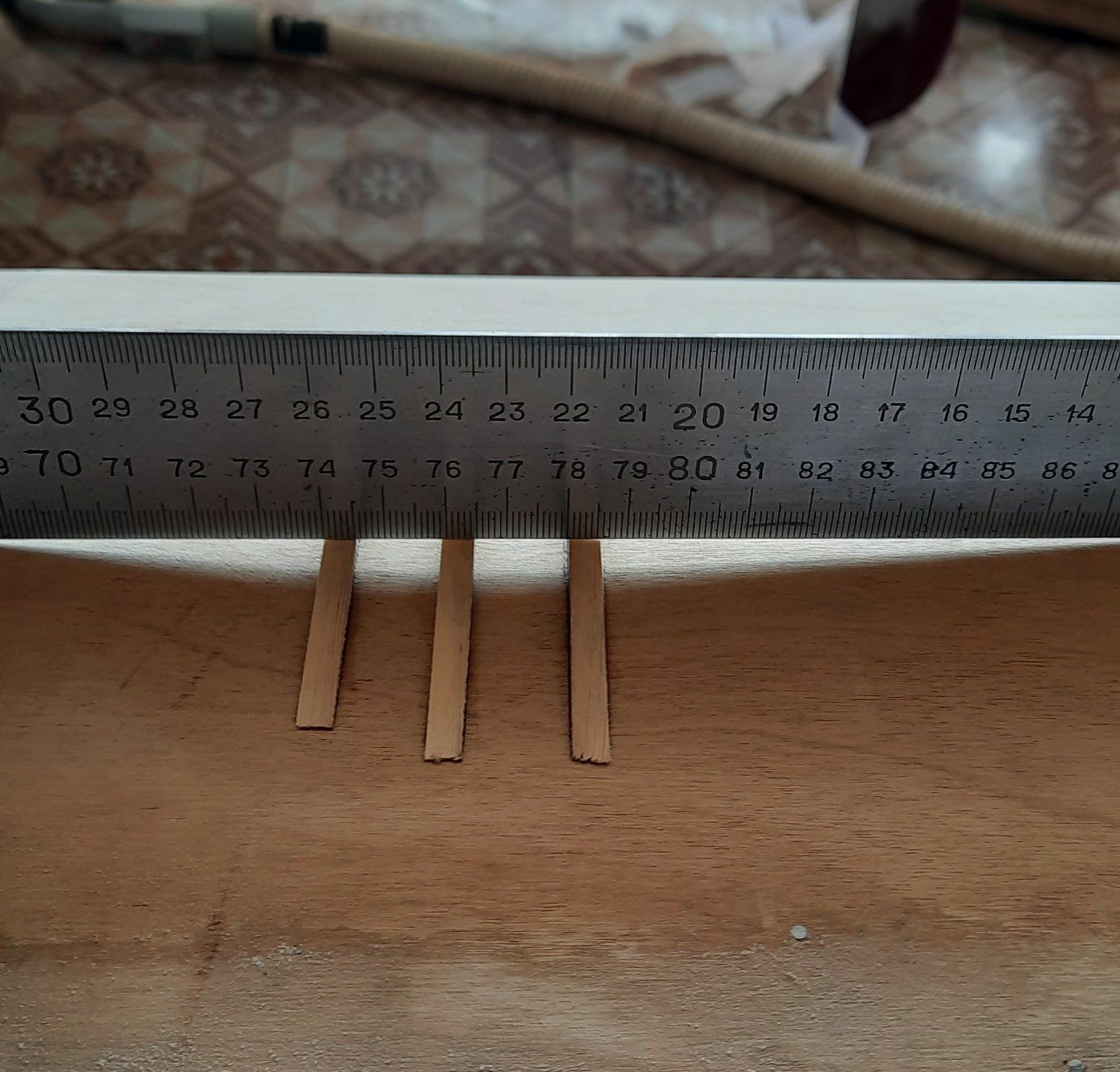

Сострогал приклееные реечки на одном дефекте, просверлил снизу на 2,4 разделал фаску.
Сверху 1,4 и просвечивая через стеклотекстолитовую стенку лонжерона проткнул шпажкой 2,5 попал острием в маленькое отверстие сверху.
Поджал, выправляет отлично. Только надо штук 7 распределить равномерно. Тогда будет просто идеальная форма.
К стати пеной тоже можно воспользоваться, чтобы придать устойчивость шпажкам внутри.
Пожалуй дуну туда в пространство между ними, тогда будет вообще супер.
Спустит. Вот если бы он окаменел. На своем планерке буду так шариками допнервюры в носках формовать. Спускать и вытаскивать, если отлипнут. Может сёдня.
Окаменеет , если это будет монтажная пена, но тут главное не переусердствовать , и придержать по профилю до отверждения. И дуть в несколько этапов.

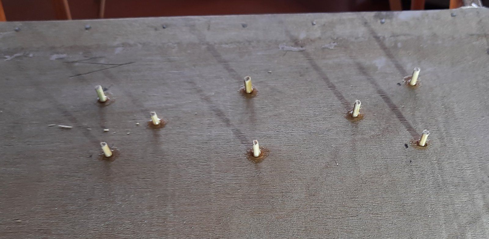

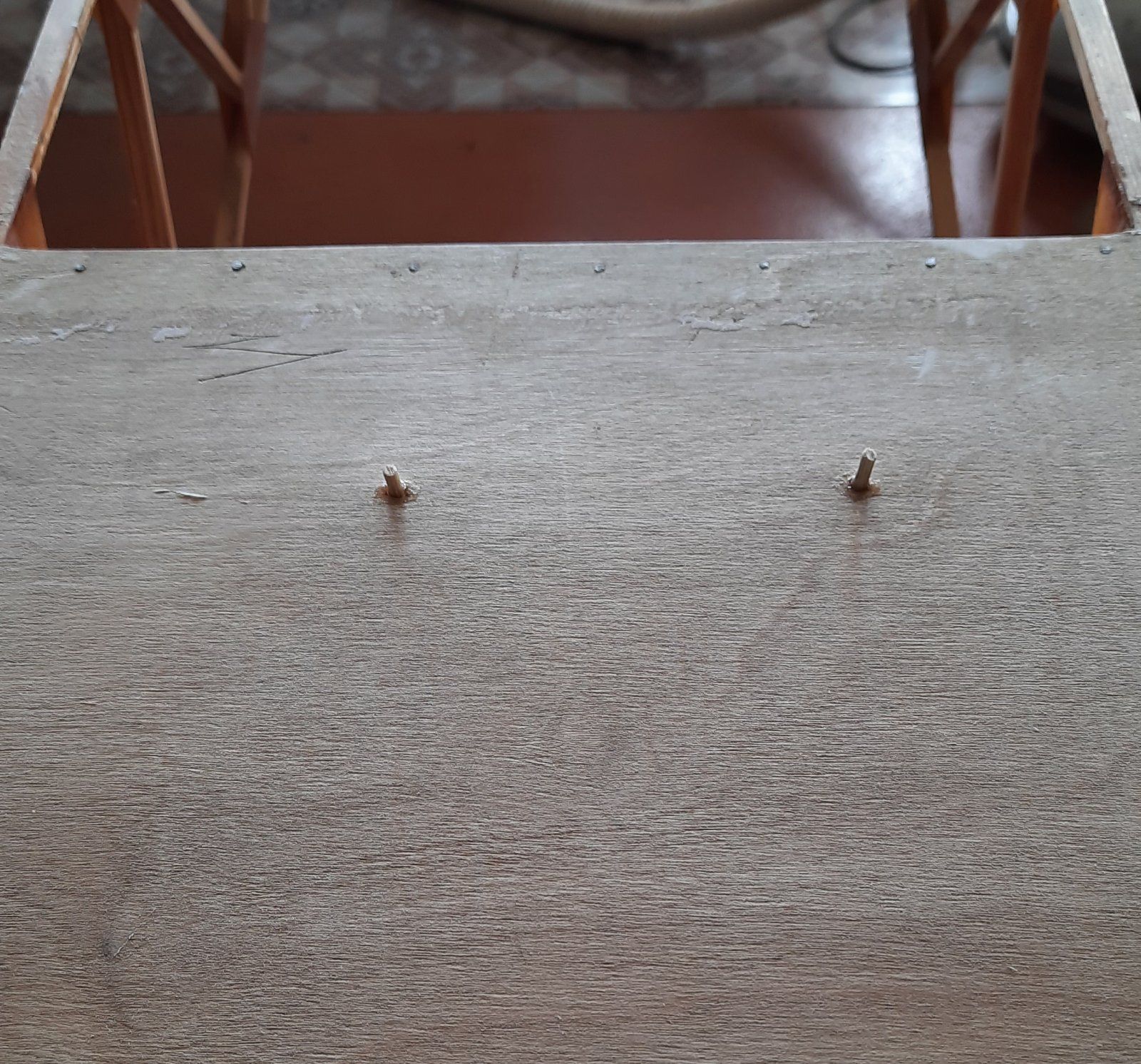

Ну вот и первые результаты. Две шпажки поставил. С мгновенным клеем просто прелесть работать.
Вот то что было и стало. Еще несколько штук и можно снизу пены надуть в простанство между шпажками.
