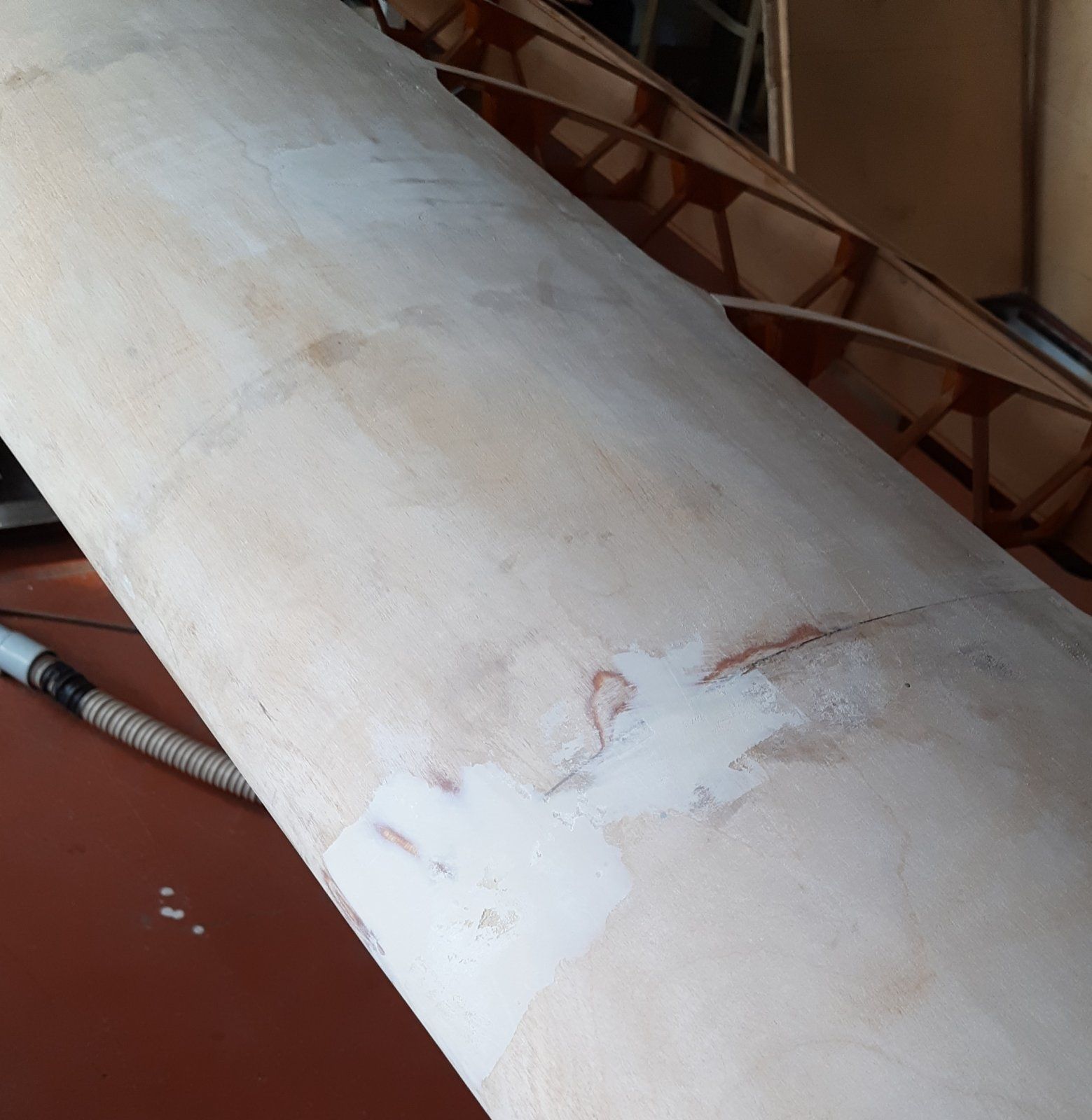

Айрат, а на твоих крыльях, фанера носика тоже с неправильным направлением волокон (0/90)? Может при 45/45 провалов не будет?😉
Приветствую, Алексей!
0/90 же удобней и кроить и клеить, а нагрузки таковы, что запас всё равно большой, а провалы, думаю, так же будут; нервюры надо через 200 ставить. Либо добавлять полунервюры коротенькие, не доходящие до носика. Там, где кривизна большая, фанера отлично держит форму.
Хе-хе...это понятно, как и правило "кроилово ведет к попадалову"! 😉
Вопрос открытый.
Накладно будет такое расположение. Обрези будет много, перекрытия короче, а толку мало.

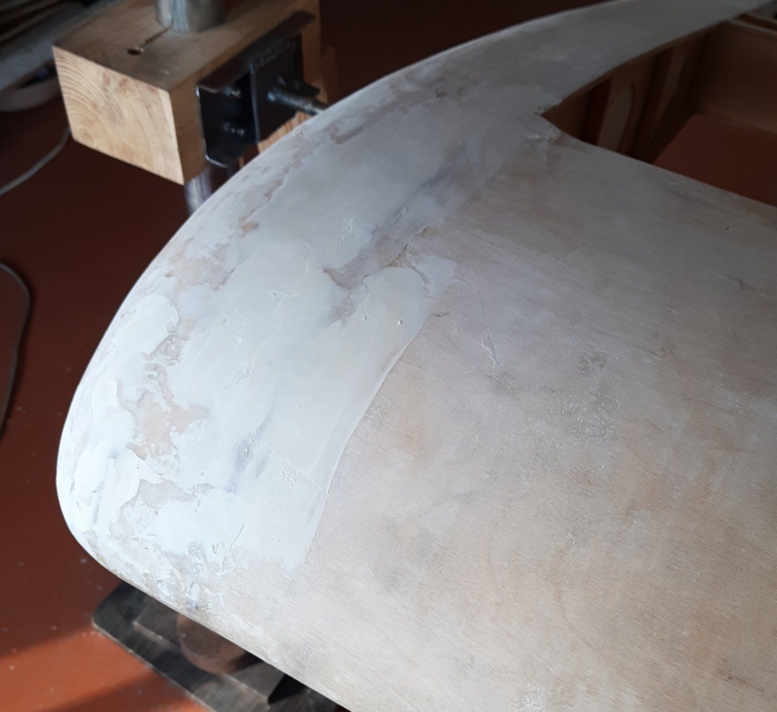

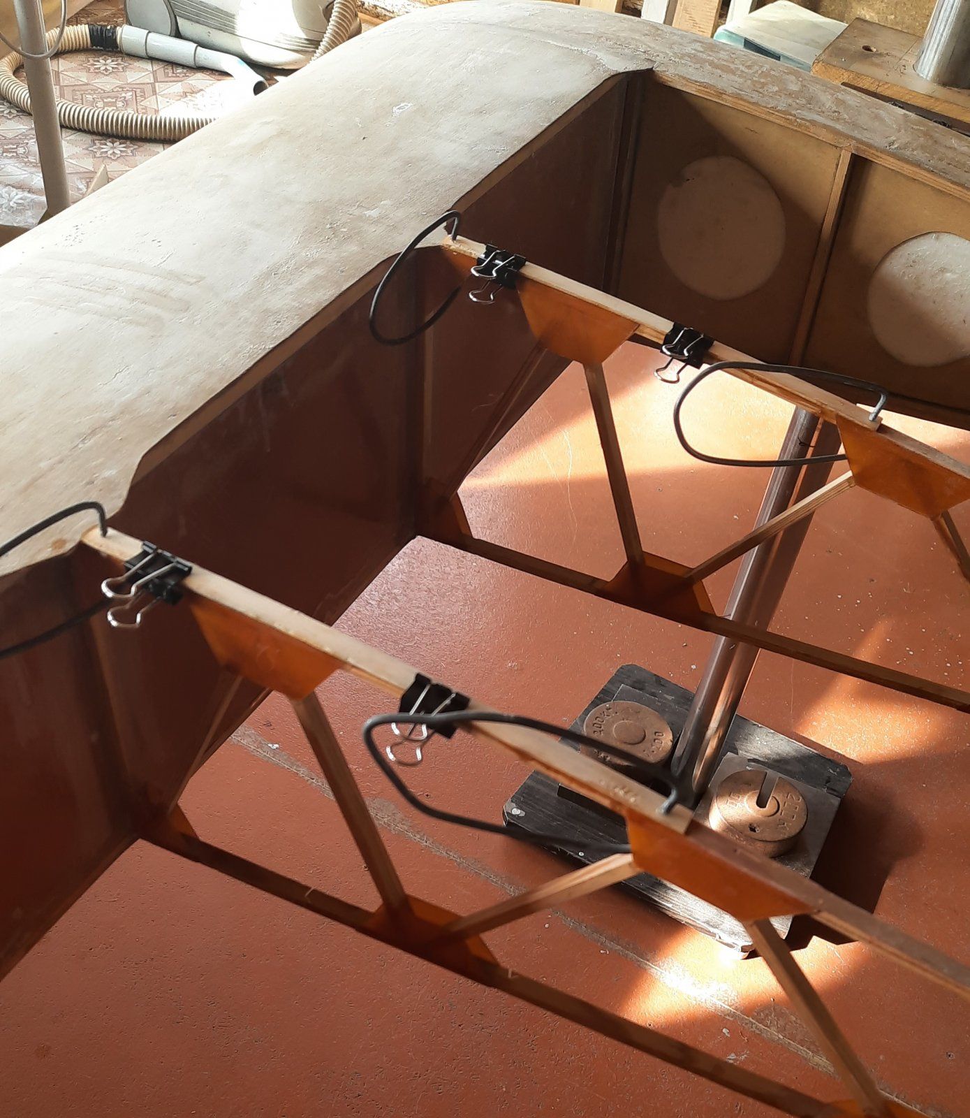

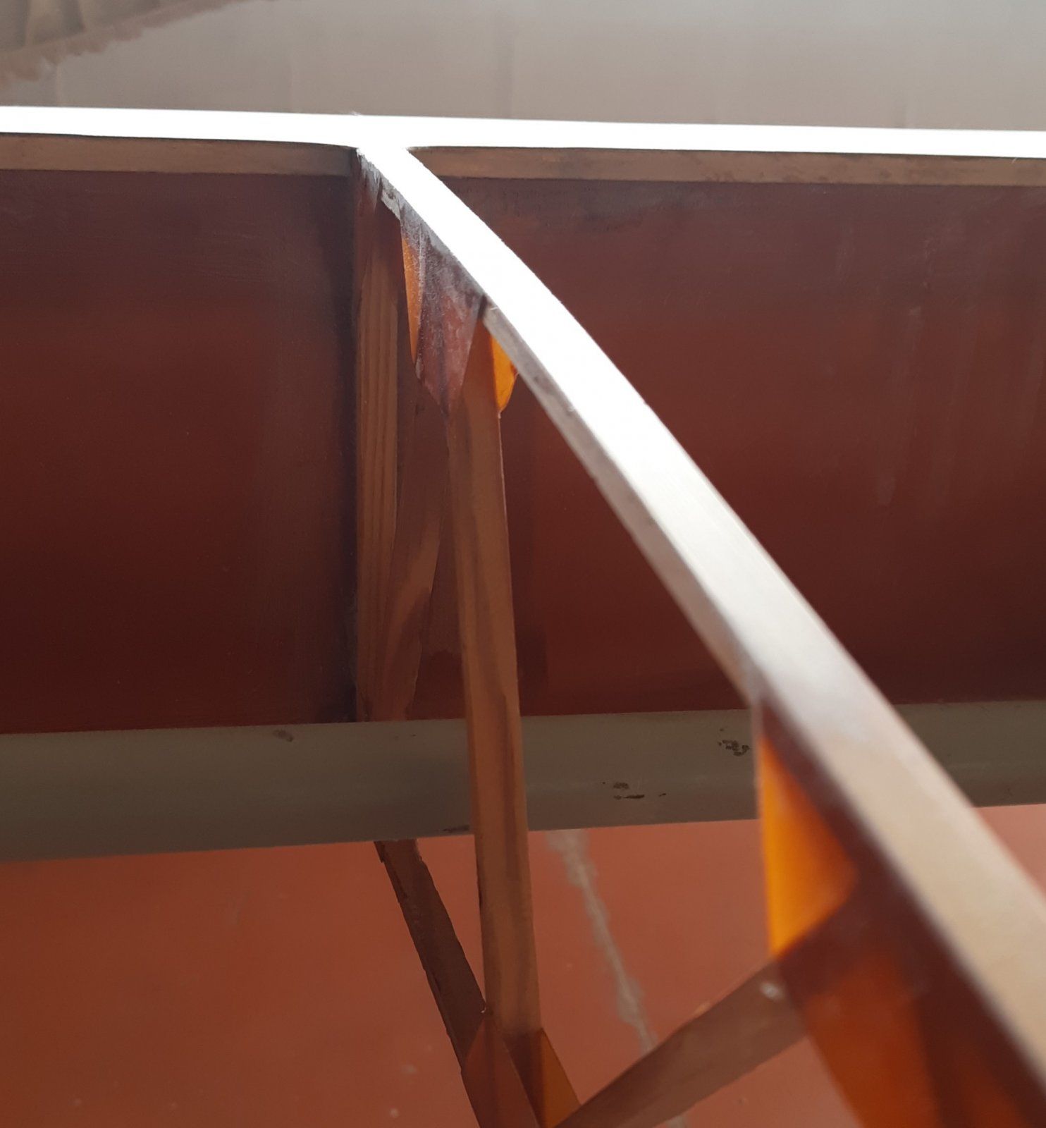

Наклеили вчера реечек на нервюры, чтобы убрать перепад высот и нивелировать грань ткани на лонжероне.
Жаль, что не сделал так на левом крыле.
Осталось поработать рашпилем, кое где пошпаклевать законцовку и можно натягивать ткань

Да, Алексей, так, но.... Если тупо копировать метод, то вероятность попадания...
В каждом конкретном (для конкретной конструкции строящегося самолёта) расчётном случае надо смотреть и выбирать. Обобщать смысла нет. Конечно под 45 это канонический случай, но когда у меня всего пять листов фанеры, а запаса прочности хватает за глаза и при 0/90, я выберу... понятно что выберу.
На "вмятины" это не должно влиять, это в основном от неоднородности фанеры по косослою под влиянием перепадов влажности происходит. Нервюры надо чаще ставить и не будет провалов. Кстати несущая способность (устойчивость обшивки) возрастает существенно, а вес незначительно (от увеличения количества нервюр).
Я предлагаю чередовать полную нервюру и просто кривую реечку не доходящую до носика приклеивать к фанере до её приклейки в лобик крыла. Или даже по две между полноценными нервюрами.
Ну может быть в корне свободнонесущего крыла и имеет смысл под 45 и то если это пилотажник или мотопланер - надо конкретно считать, а не рассуждать/обобщать не сходя с дивана.
Часто на носке устанавливают рейку, имеет смысл дужки носков устанавливать на эту рейку и лонжерон. Технически проще и проще вывести контур лба крыла перед приклейкой фанеры.
хотелось бы посмотреть, как вы " просто кривую речку" наклеиваете на лобик до его установки. Стрингеров пару пустить на порядок проще. . Или из пенопласта вклейте полунеовюры . Ничего там не сгниет фанера у пенопласта. Вообще удивляете массой заблуждений

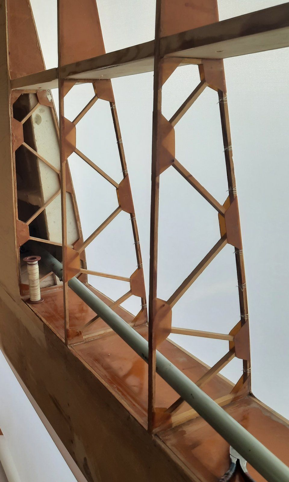

Делаю прошивку верхнего полотна, как и на первой консоли. Потом буду сквозную, когда нижнюю сторону обтяну.
Пусть уж будет две раз так начал. 😄
покрывать надо если прошиваете не только эмалитом , но обычно под прошивку обматывается полка нервюры киперной лентой , или проклеивается по верхней полке матриалом исключающим перетирание материала по ребрам нервюры . Можно медицинским скотчем , на край можно и бумажным малярным скотчем . Главное что бы не было прямого трения по острому краю нервюры.

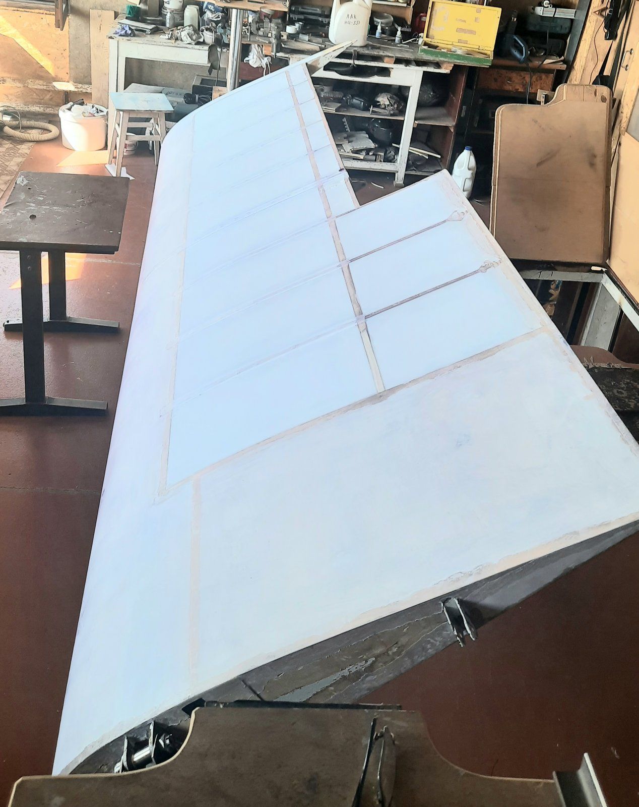

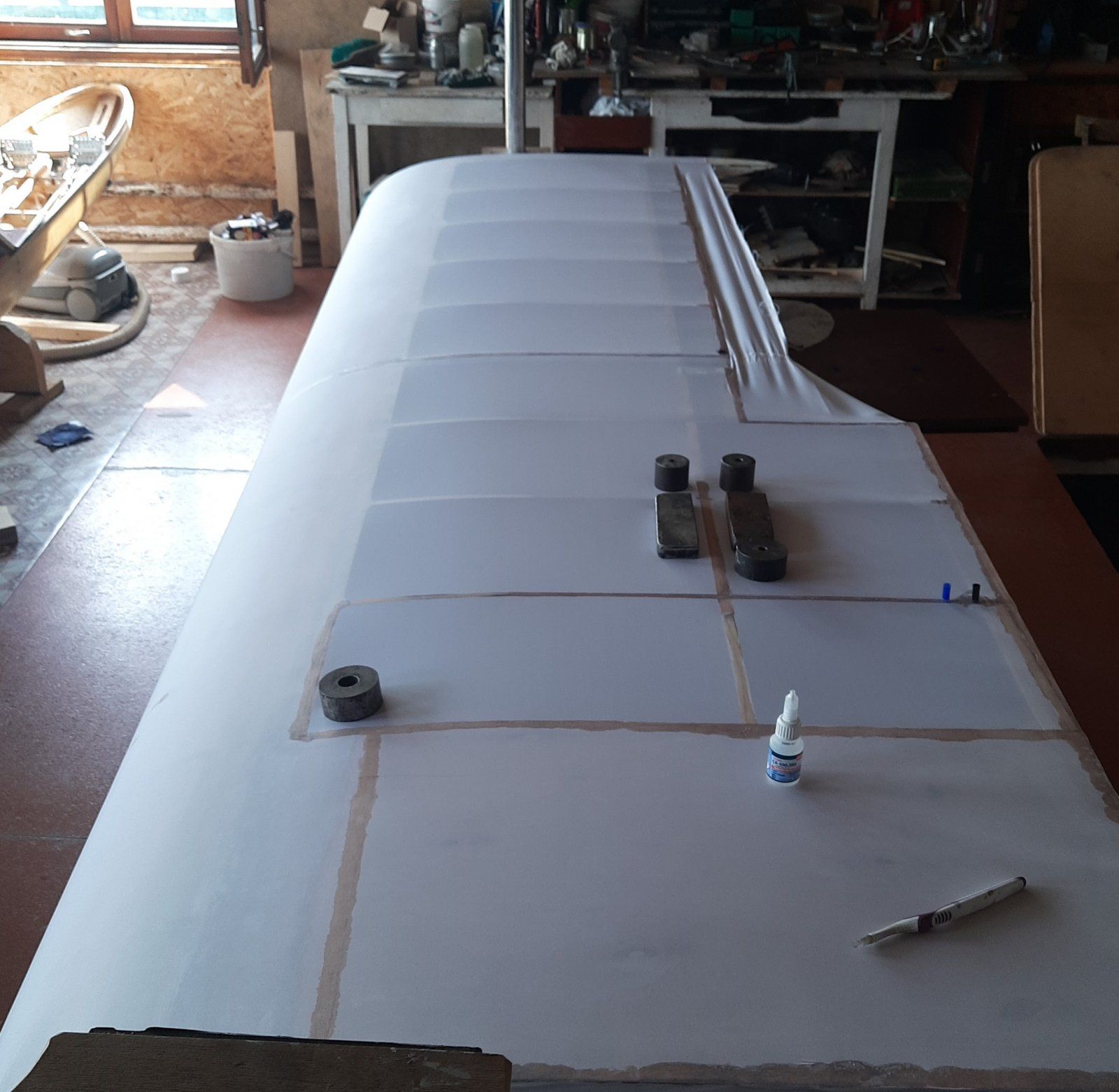

Два слоя эмалита и можно бить в барабаны. Второй слой делал с красителем из пишущих стержней авторучек. Чтобы видеть толщину накладываемого слоя и не делать пропуски.
Теперь пойдет в дело алюмпудра.
Дело движется по тихоньку.
