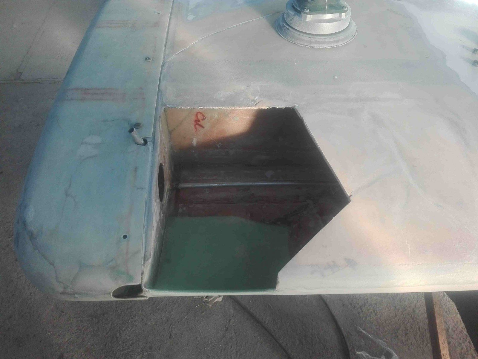

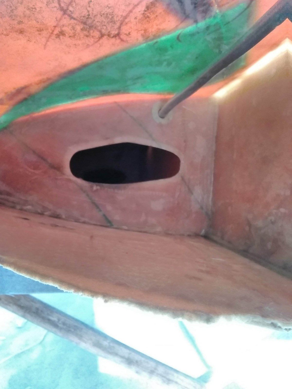

Вскрыл лючки на крыльях. Вся структура целая🙂 лонжероны, нервюры, места склейки. Единственное что омрачало ликование, то что в левой ОЧК жили животные и изрядно там все загадали. Информации о разрушительном влиянии крысиных экскрементов на стеклопластик пока не нашел. Ели кто-то знает прошу подсказать.

Фото гнезда за одно

Что то наконечники тяг погрызанные,  нет? Да,  долго самолет  стоял разложенный.........
в общем там бензостойкий пенопласт и бензостойкий стеклопластик, так что если не погрызено, то проблем не должно быть...
однако, я бы зашкурил внутреннюю поверхность и покрыл бы краской эп-140 (эпоксидная краска с отвердителем).

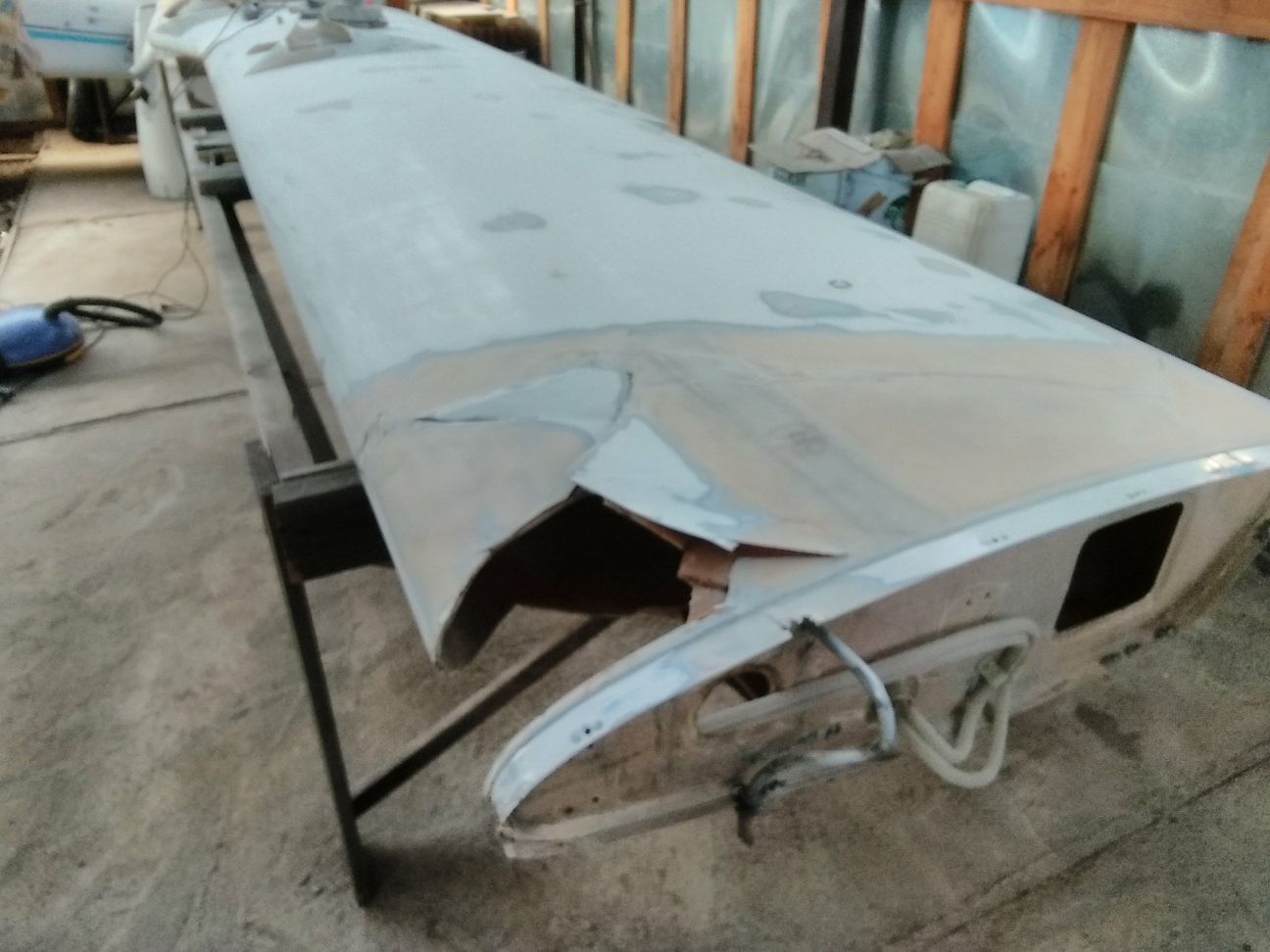

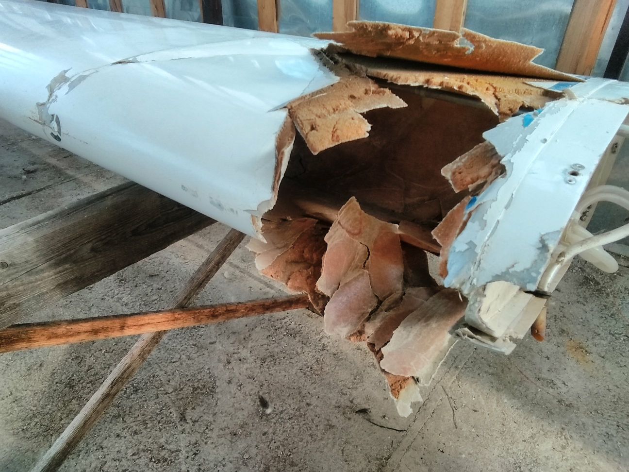

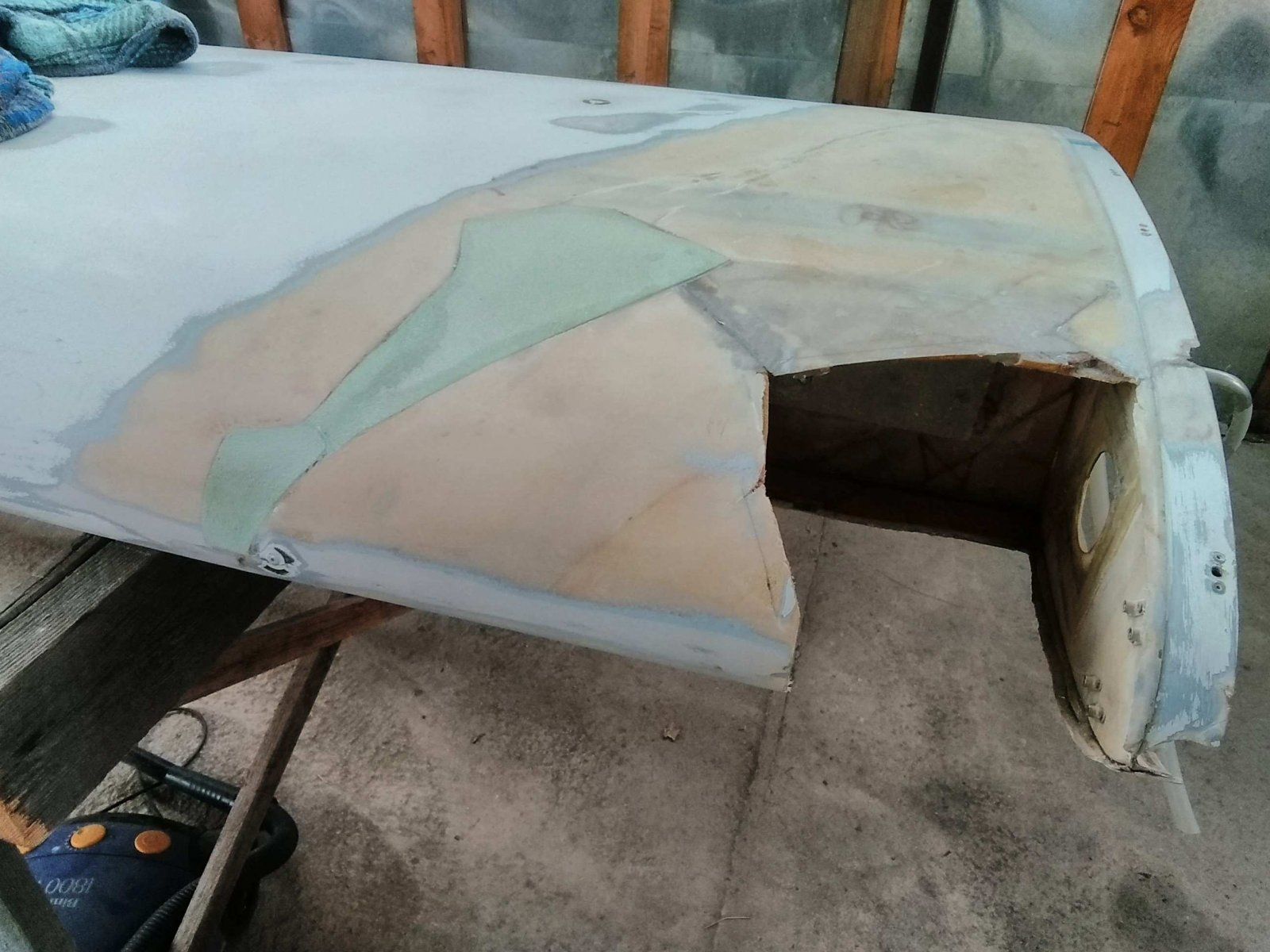

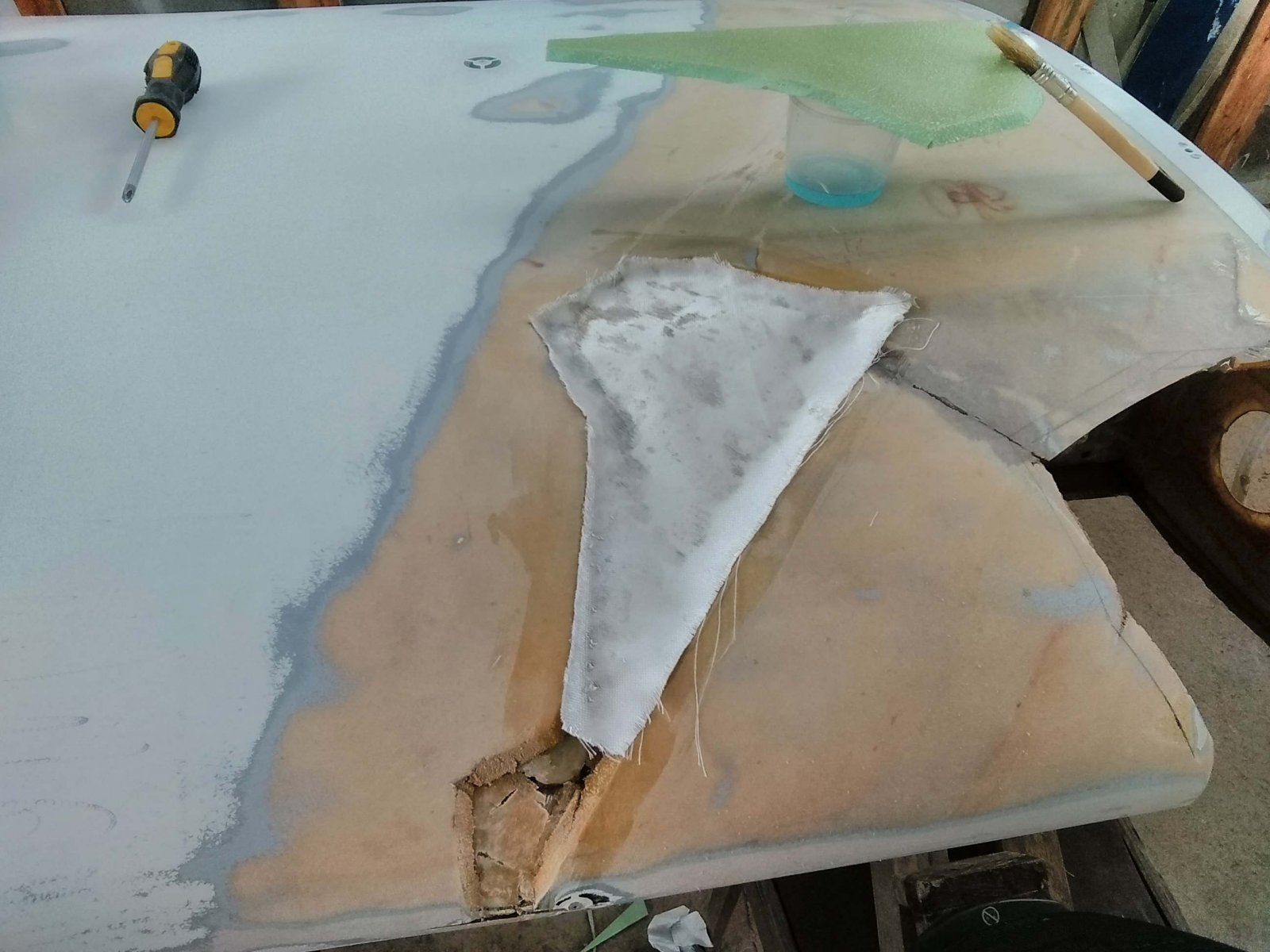

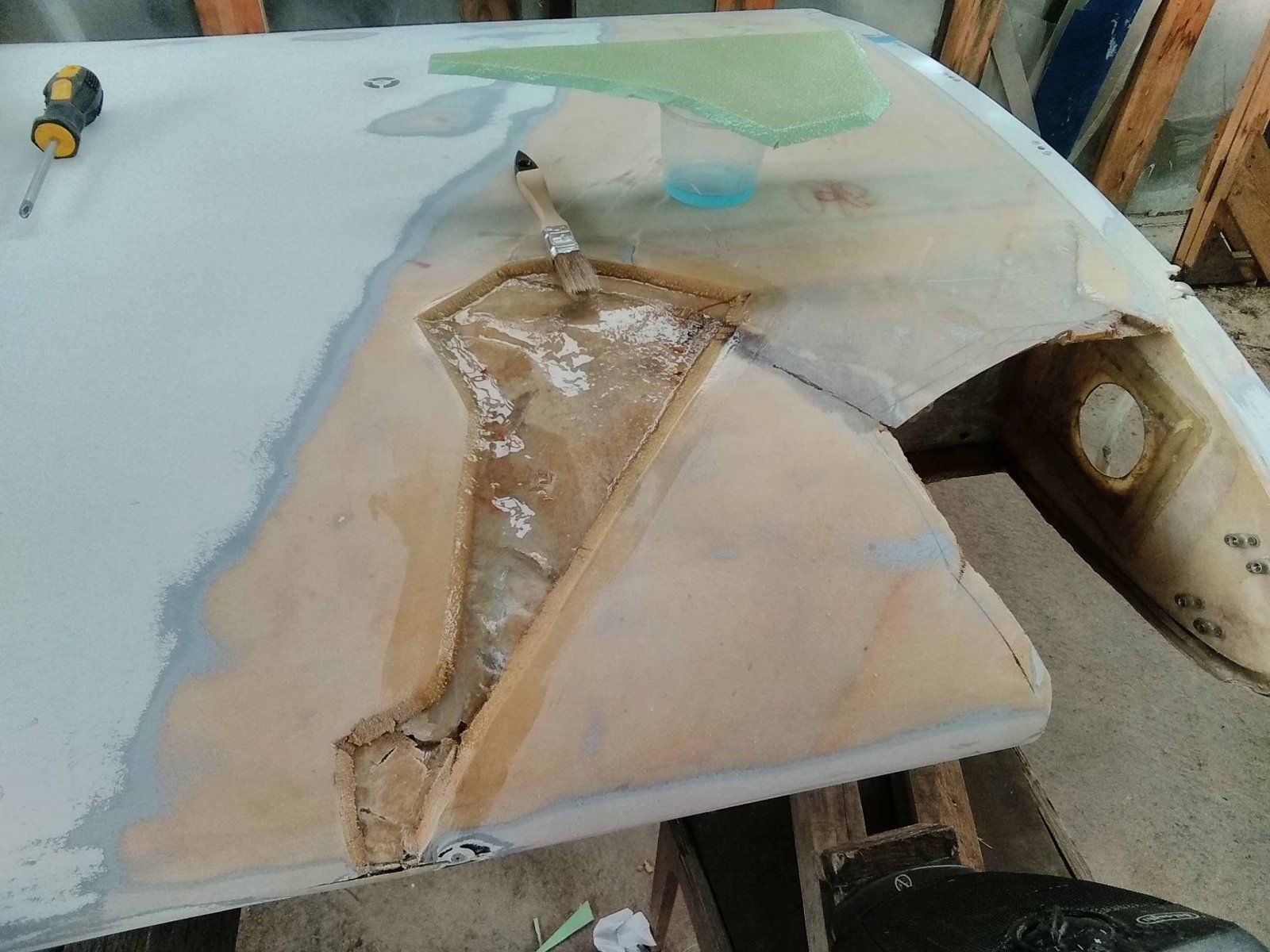

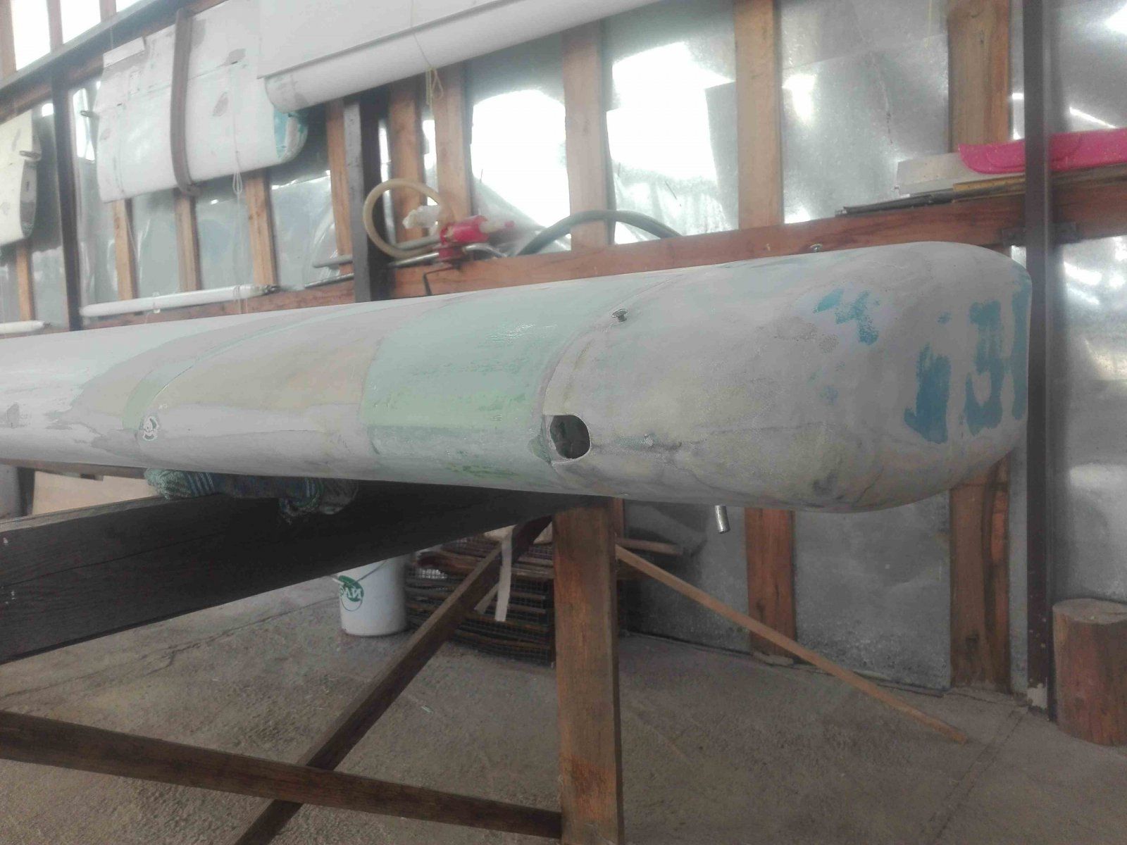

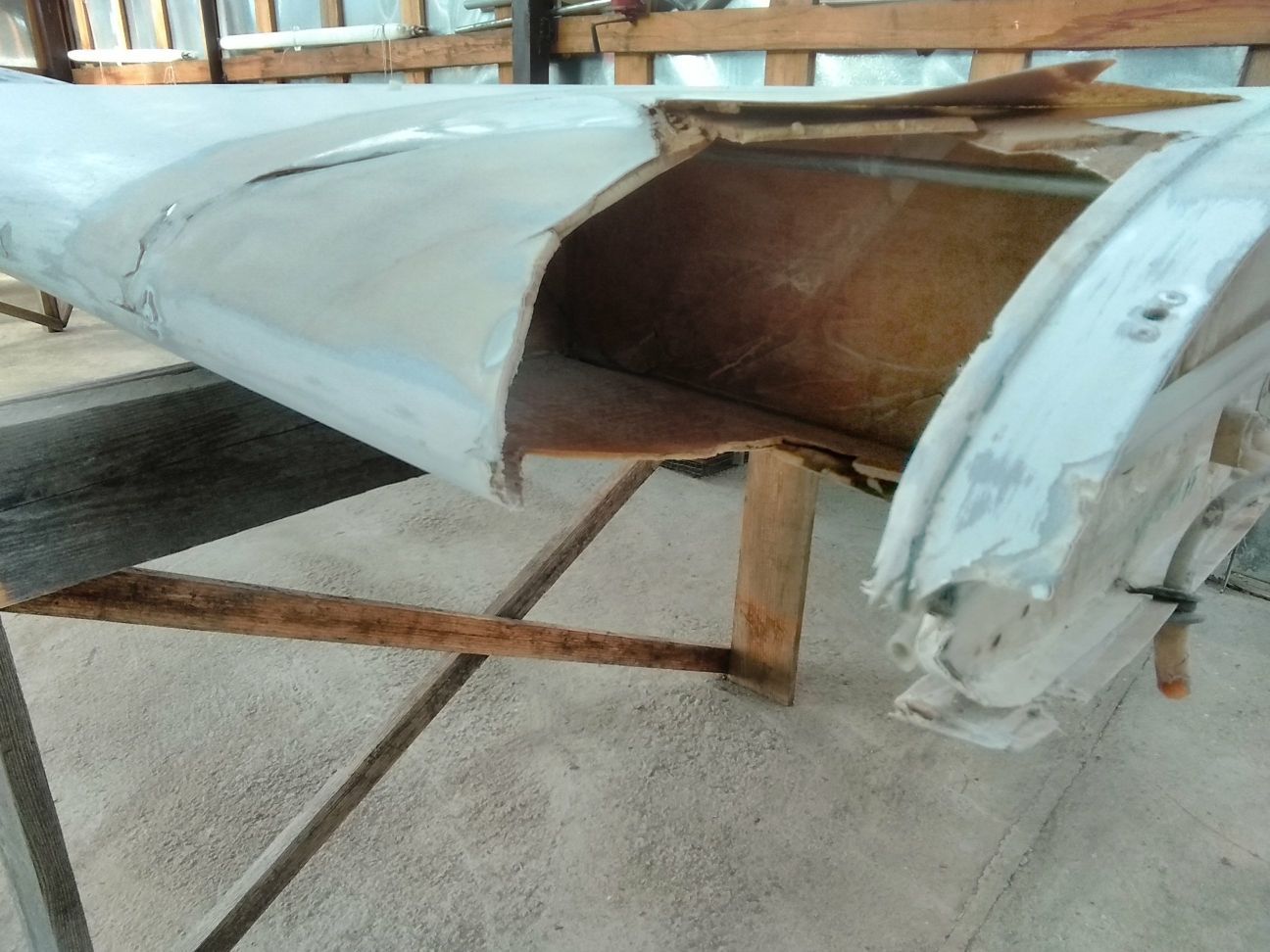

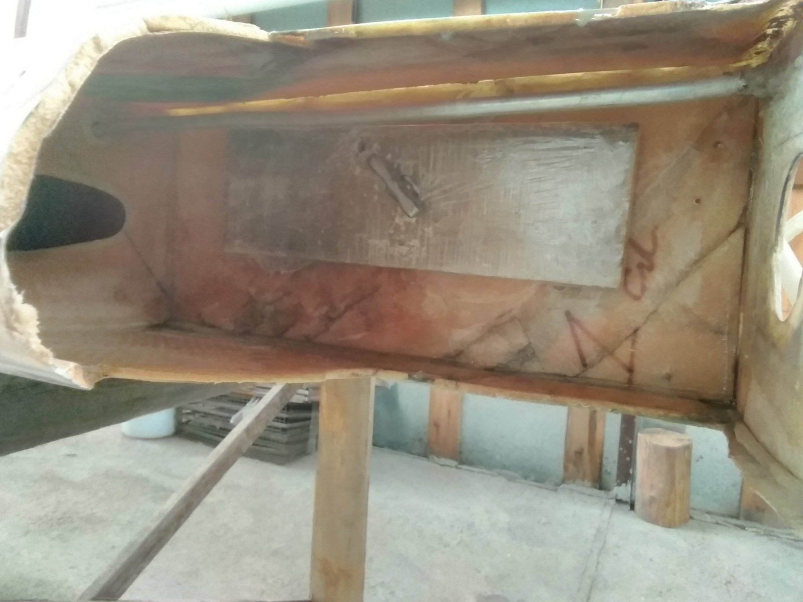

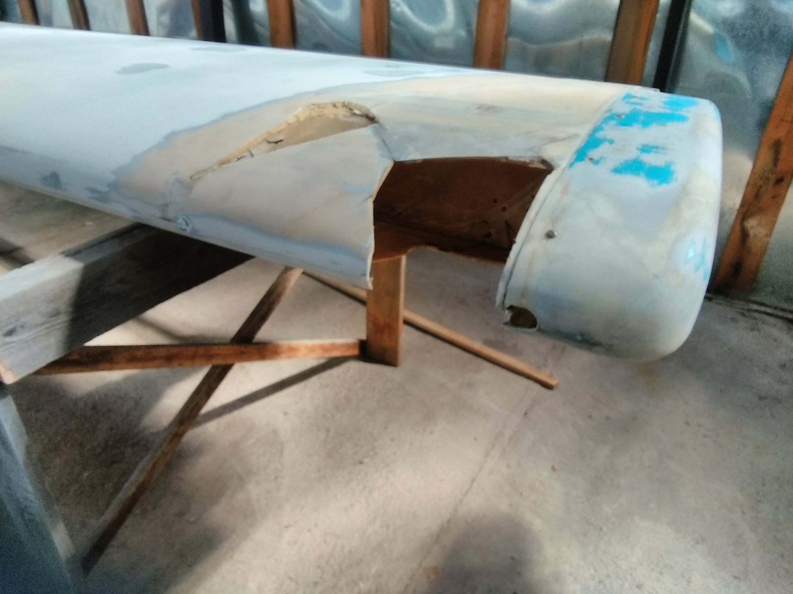

Ремонт крыла начал с тщательной мойки и удаления следов жизнедеятельности грызунов из внутренних полостей крыла (йога отдыхает). Тяги, качалки, поводки все целое не погрызанное. Коррозии на металлических элементах нет.

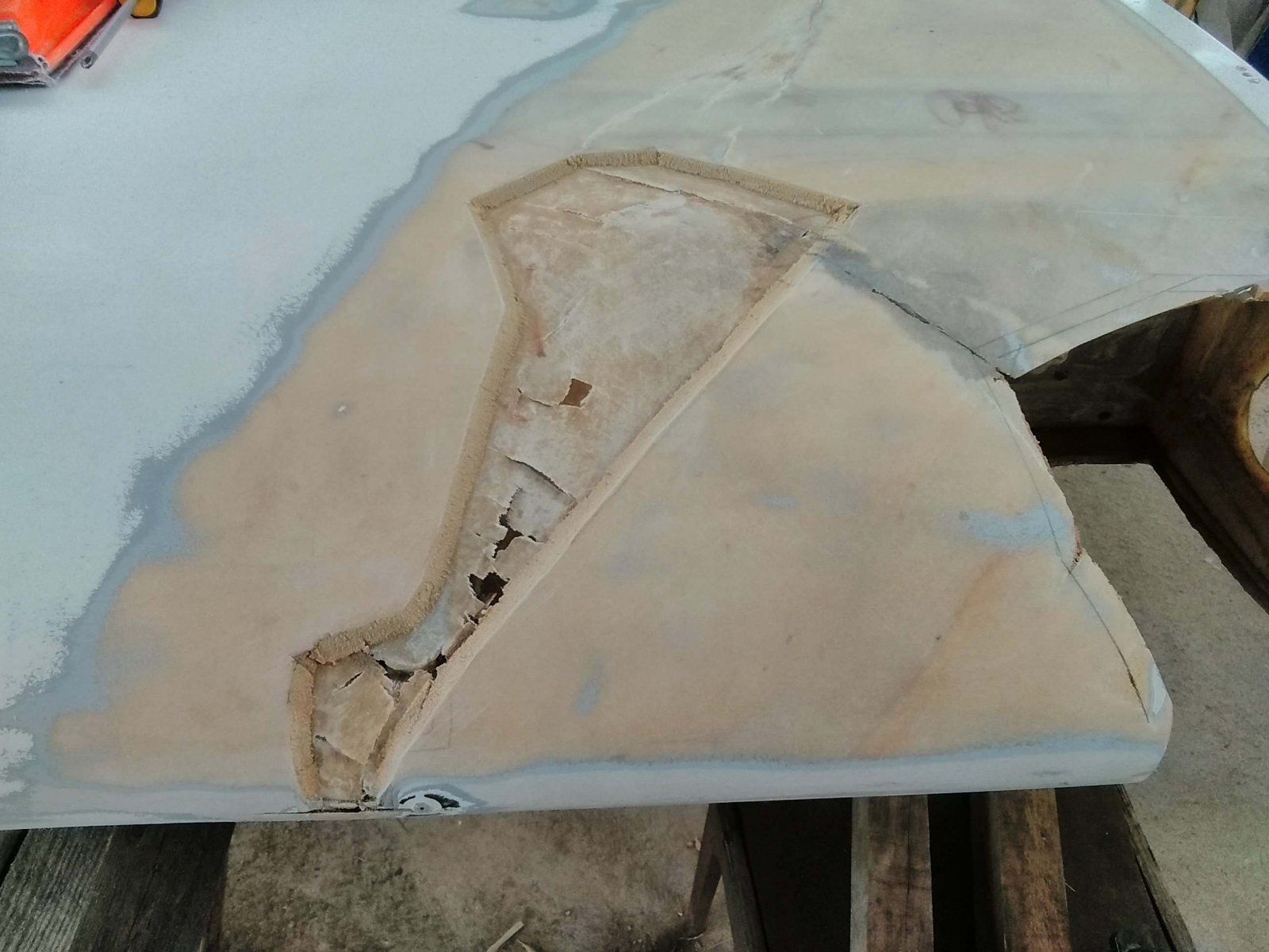

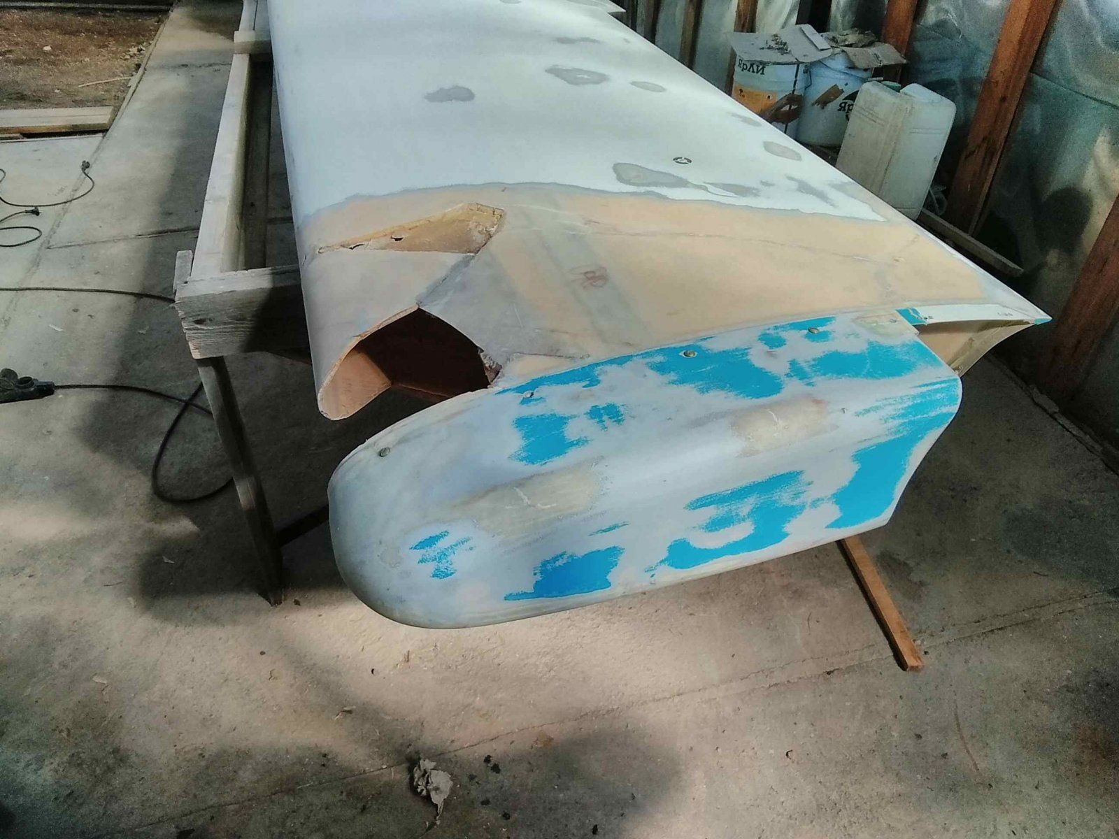

В первую очередь занялся повреждениями в районе законцовки.
При удалении повреждённых частей старался сохранить слои композита которые расслоились но не смяты, чтобы в последствии опираясь на них было проще формировать профиль.

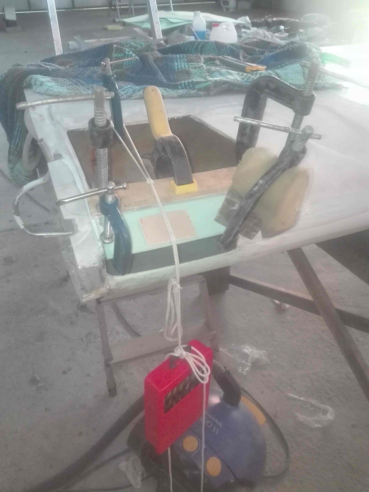

Дальше все по отработанной технологии. Где это возможно сохраняю внутренний слой стеклоткани. Удаляю слой смятого пенопласта. Края теперь срезаю на ус (так и склейка прочнее и вклеивать заплатки оказалось на много удобнее). Под пенопласт как и раньше укладываю слой ткани. Автоматически выполняя правило ремонта, на один слой ткани больше чем в оригинале.
Попутно с внешней трёхслойной крыла работал и с лонжероном. В этом месте он состоит из такого же трёхслойного сандвича с толщиной пенопласта 5мм. Места расслоений не вырезал, сделал проколы в ткани, шприцом залил в них смолу и стянул с двух сторон деревянными планками. После этого приклеил стыки всех деталей полосками стеклоткани, а на плоскость лонжерона наклеил ещё слой ткани для усиления. Так как я не вырезал родную стеклоткань в большем количестве слоев ремонтной ткани смысла не вижу.
