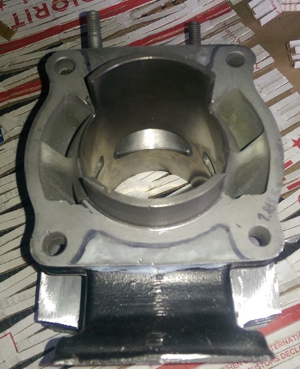

Кто мешает использовать недорогие стандартные детали и делать из них то что нужно? Мне сейчас прислали пиленные цилиндры от Ямахи YFS200. Со стальной гильзой облегчённый цилиндр весит 2кг. Цилиндр расточен с 66 до 71мм. С него снимали на 95 бензине 32 силы. На базе этих ЦПГ надо сделать до НГ 2 штуки 450 кубовых оппозитов и отправить любимому частному клиенту в Канаду.

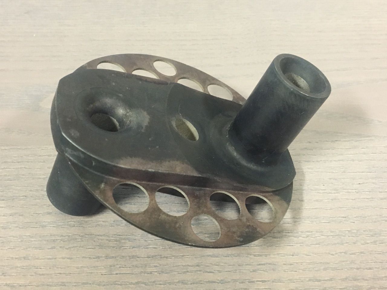

Ниже средняя часть коленвала с интегрированными шатунными пальцами. После шлифовки будет залита пластиком. С такой вычурной конструкцией расстояние между осями цилиндров всего 16мм.
Опять-таки какие силы... Насколько долговременно можно снимать такую мощность. Помнится итальянцы снималь со125 кубиков 31 силу еще в начале 90-х... Правда опять-таки на Ямахе снимали, но на Ямахе сделанной специально для итальянского рынка, специфика которого в то время была в том, что до 18  лет было ограничение в 125 кубиков. Поэтому мож и япошки для них постарались, а мож и сами они - не знаю.
А на остальных Ваших оппозитах разве намного больше межосевое?
