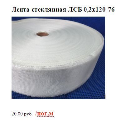

Можно узнать марку стеклоткани которую планируется применить для изготовления лопастей?
Anatoliy.
Севастополь
Anatoliy,
Лента стеклянная ЛСБ 0,2х120-76
Основные характеристики:
  • - линейная плотность, г/100 п.м - 2264;
  • - разрывная нагрузка, Н - 1419;
  • - плотность нитей по утку, нитей/см - 8х2;
  • - плотность нитей по основе в ленте, шт. - 12 ;
  • Стеклолента ЛЭСБ – хорошо впитывает полиэфирные и эпоксидные смолы.
- рабочая температура - от -50оС до +180оС.
Цена сегодня будет побольше. Сколько не знаю потому, что её уже купил её на три комплекта лопастей.

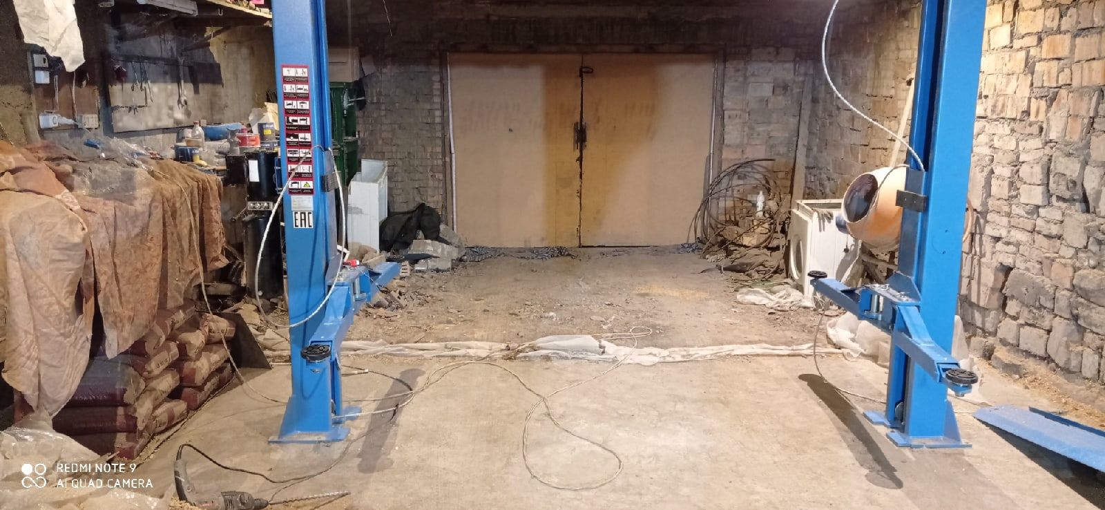

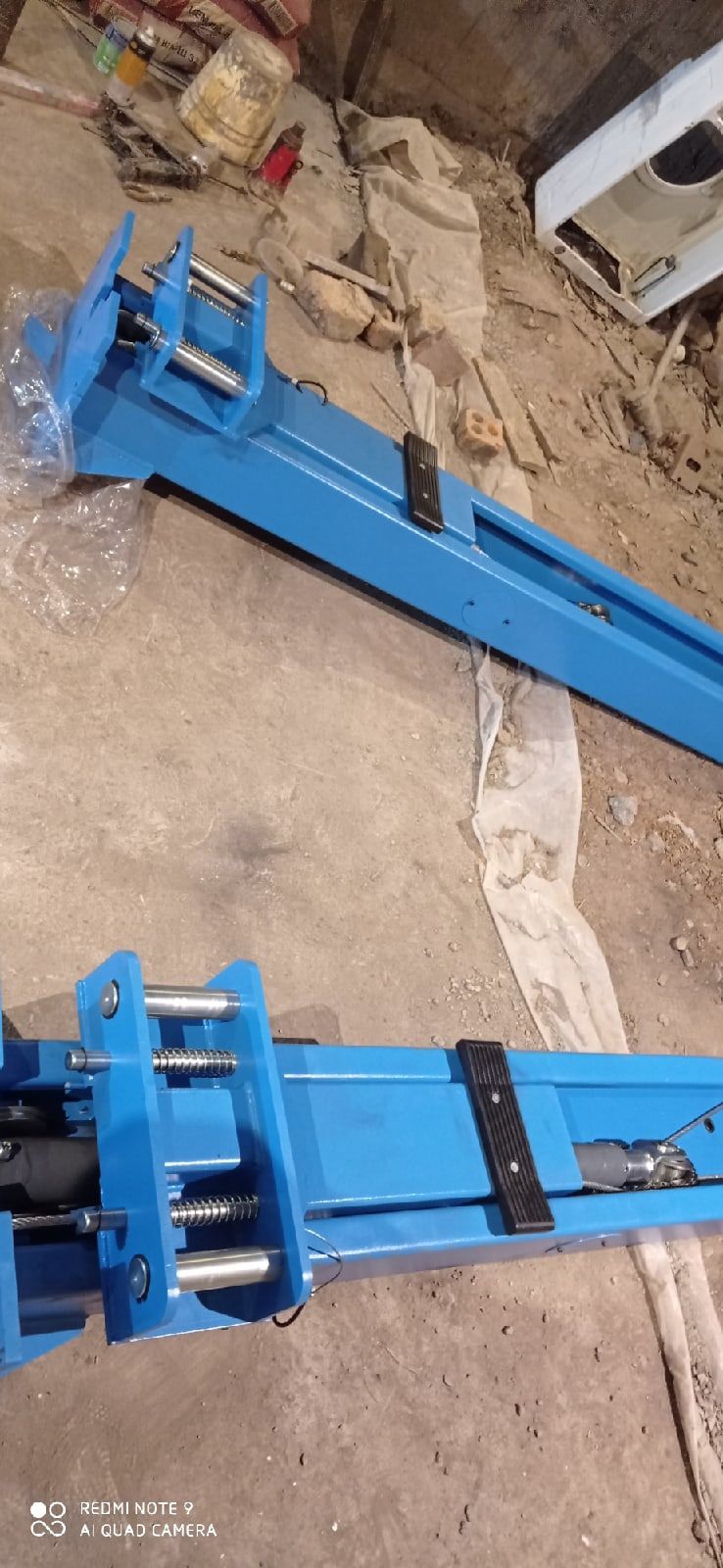

Сейчас папка закончит со своими делами подьемники и все такое и покажет вам как ротора с крутками летают мои. А то очень не хорошие вещи происходили тот год у меня просто. Только в себя прихожу. Покажу как ротора делать сразу скажете да дядя Руслан не шутит.
Стены чем ни будь закрою чтоб клиент не пугались.
Не совсем понятен смысл удаления замасливателя #76 ... 76 для эпоксидов
Это он удаляет замасливатель со тканей которые в строительстве применяются. Теплотрасс обматывают. Вот такие вот пироги.
Я купил ленту с этим замасливателем, но иногда они продают с парафиновыми.
Изготовители прислали такие рекомендации в случае с парафиновым замасливателем:
"Для удаления замасливателя ( его остаток не превышал 0 08 %) стеклоткани подвергались термической обработке при 200 – 300о С в течение 6 - 10 мин"
Поэтому уже изготовлен термошкаф с контролем и удержанием заданной температуры в котором будет происходить термовозгонка парафинового замасливателя. Это на всякие непредвиденные случаи с поставкой или с заменой материала.
