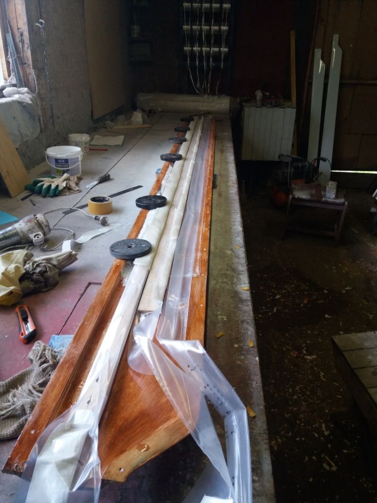

Ну как бы применяют и резиновую, но ее нужно чем-то обрабатывать, чтобы к ней не прилипла смола. Проще использовать пленки, лучше специальные вакуумные, но можно и полиэтиленовые.

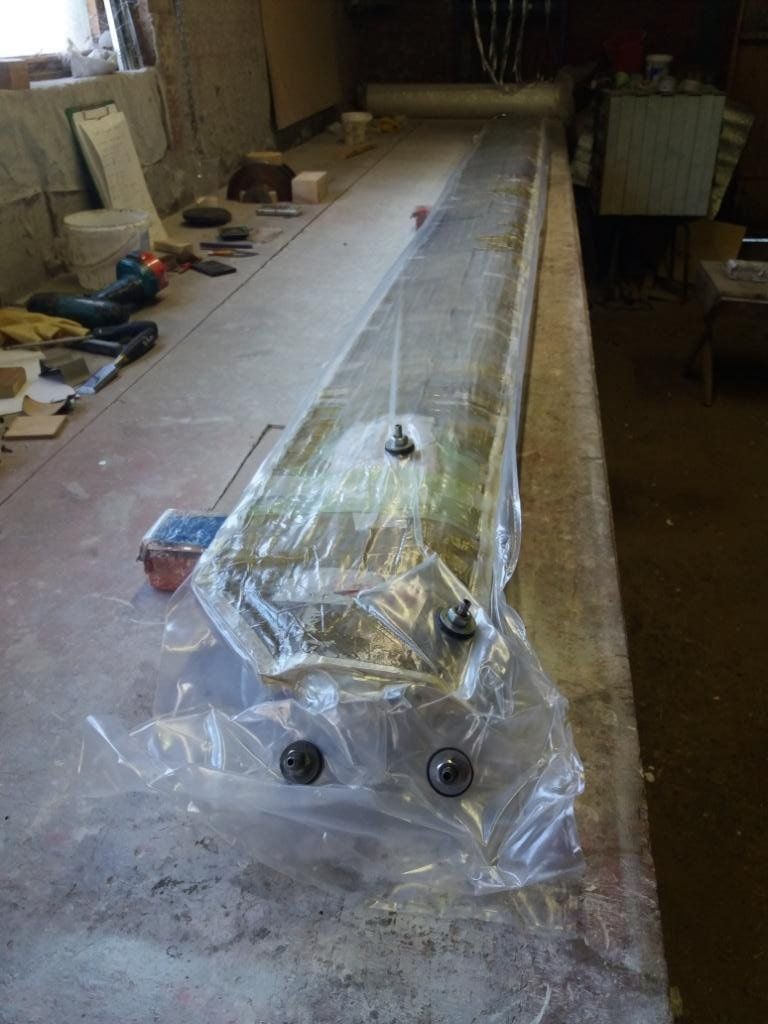

Я использую полиэтиленовые, потому что их проще паять. Но они при нагревании до 80 градусов (больше не выдерживают) дают большие складки. Поэтому если складки не критичны, то можно и полиэтиленовые. А еще полиэтилен очень не прочный, чуть цеплянешь, и протир (дырочка) обеспечена.
В этом году я перешел на безпенопластовую технологию, поэтому в лопасти 200 мм хорды приходиться укладывать внутрь аж целых 3 мешка. Для хорды 150- 170мм достаточно 2 мешка.
Оболочка усилена, вся лопасть клеиться за один раз.

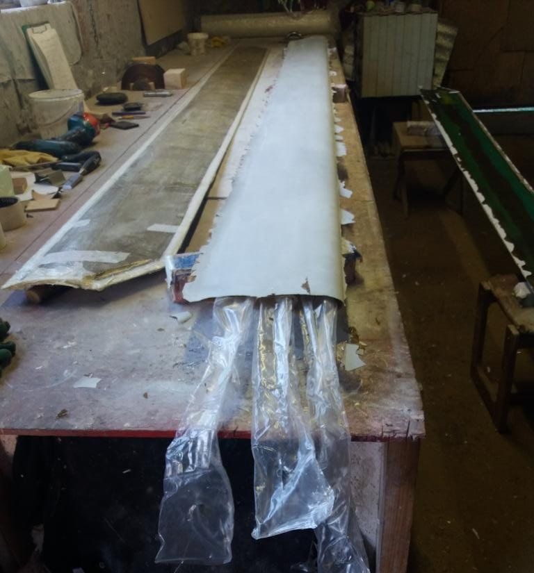

Только что вытащил лопасть, еще горячая. Вытягивать из лопасти эти мешки - целая наука, важно, чтобы они не порвались.

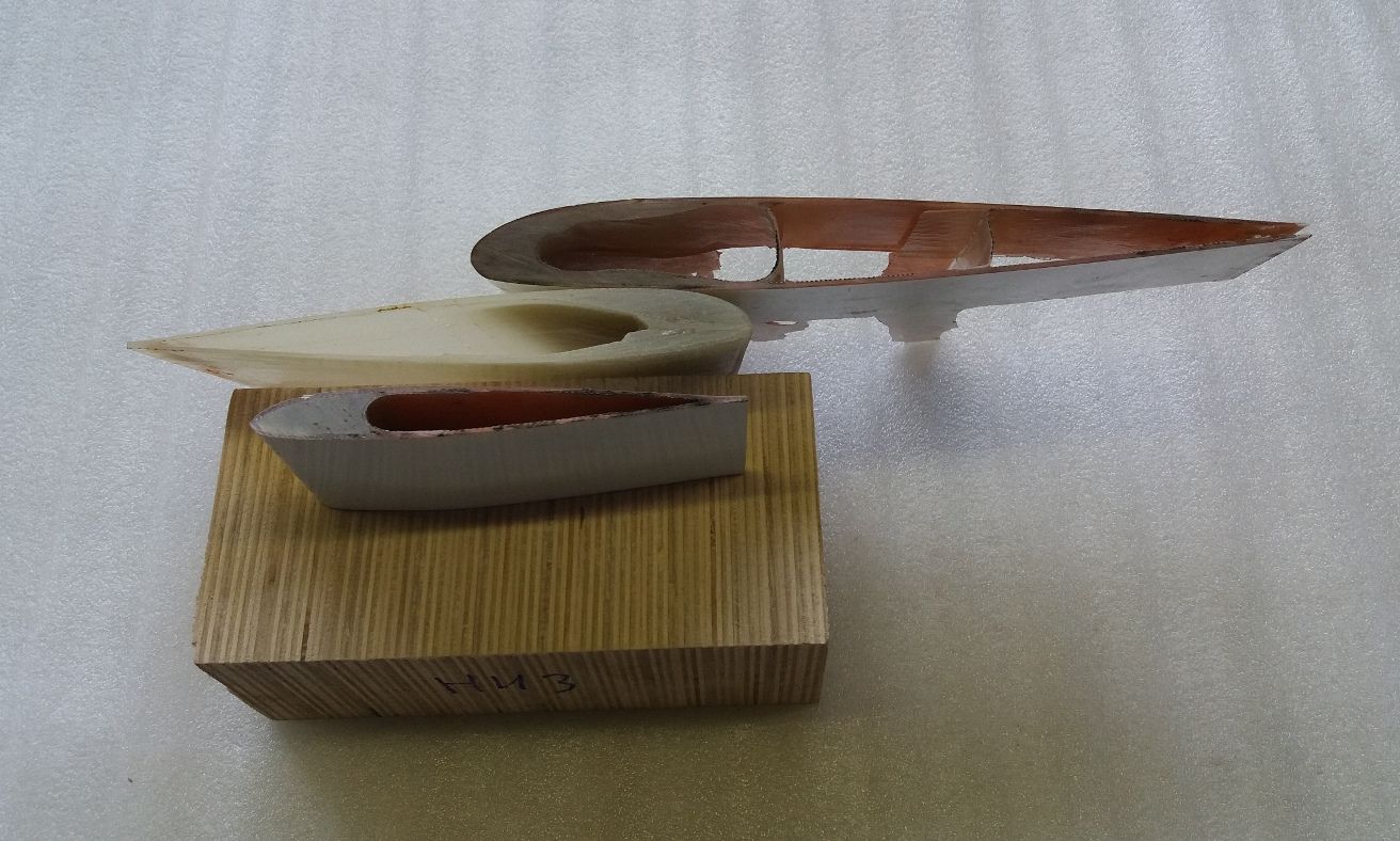

На фото срезов новая лопасть как на верхнем обрезке. Хвостик расклеен, проверял на прочность.
Второй образец хорда 150мм был пробником. Хотел узнать, можно ли обойтись без перегородки. Оказалось нельзя. Одна перегородка все равно нужна.

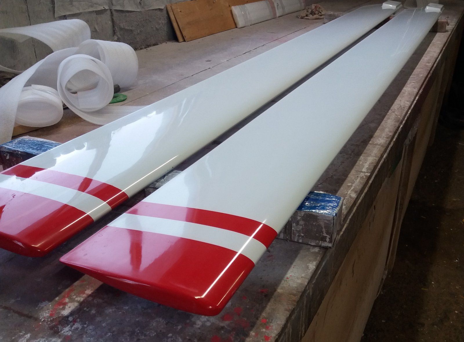

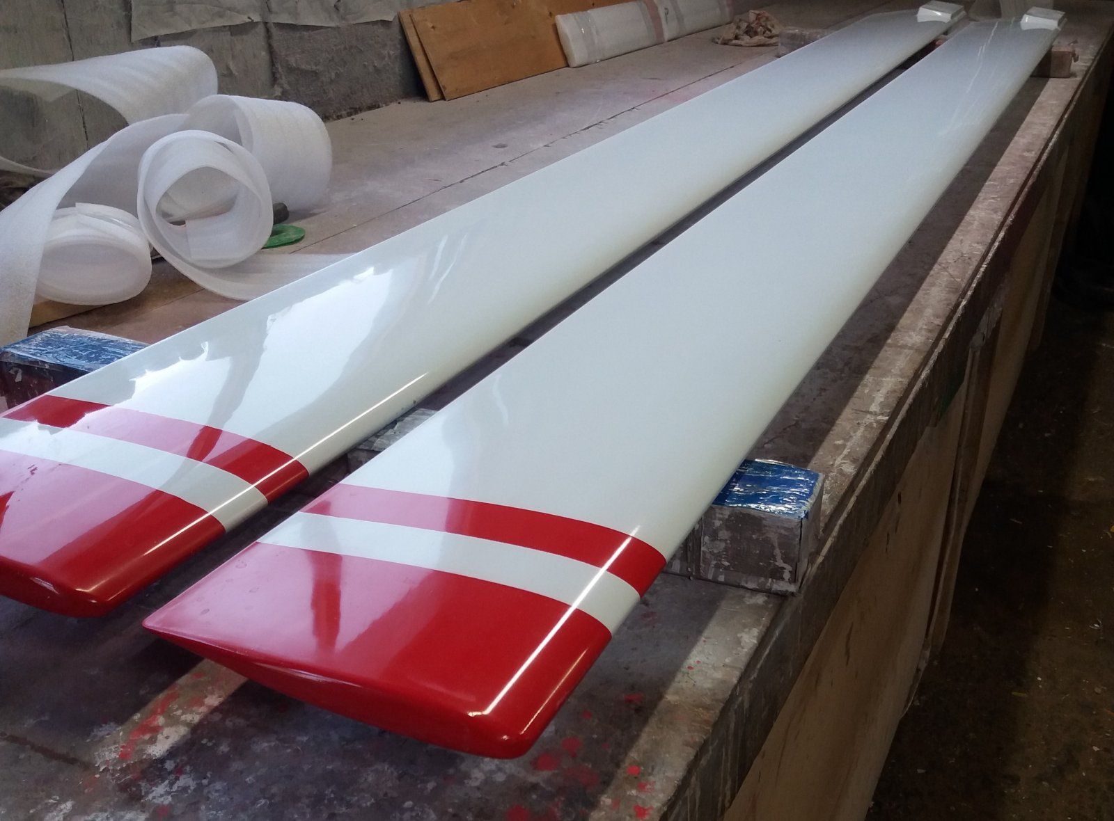

Кстати, эти лопасти мне заказал человек и ошибся в длине. Ему нужны были 3,5м, а заказал 3,05м. Так что эти лопасти свободны, вдруг кому нужны. Цена еще старая. Вращение левое, хорда 200 мм вертолетная умеренная крутка.
Сейчас я лопасти переделываю, а те находятся в Татарстане.

А, зачем их вытягивать, почему там не оставить? Можно еще раз использовать?
Потому что потом в лопасти заливаются балансировочные массы, в комли в том числе. Эти пакеты потом помешают.
Второй раз мешки использовать никак нельзя, потому что они полностью приходят в негодность. Даже новые часто приходиться выкидывать, если не удается найти микропротечку.
Где чаще всего появляются эти протечки?
По месту спайки. Мешки паяю голым паяльником 80 Вт прямо по полиэтилену по металлической линейке. Линейка со стороны рабочей части мешка. Правда напряжение подаю 200 вольт на паяльник. Так вот, иногда в полиэтилене попадаются какие-то пузырьки, которые под паяльником взрываются и появляется маленькая дырочка, которую разглядеть можно только в сильную лупу. А услышать травление с помощью медицинских наушников если в упор поднести трубку к этой дырочке.
Поэтому я внутренние разжимные мешки надуваю и ставлю на несколько часов, если мешок спускает быстро, в течении минут 10 (становиться мягким), то ищу протечку. Если спускает в течении часа, к примеру, то проще спаять новый мешок, чем отыскать место протечки. Можно окунать частями в воду, но потом надо сушить, и при повторной пайке уже оставшаяся вода может выстреливать новые протечки. В общем гемор конечно, что там говорить.
