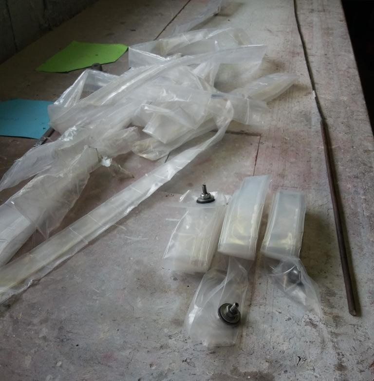

На счет проблемного уголка, да было такое, тоже старался паять с 4-х сторон. Но внутренние мешки должны иметь только один шов, второй сильно будет мешать. Я складываю мешки перед укладкой в лопасть таким вот образом. Один край мешка (левый на картинке) прижимаю к стеке которая уже определена, ко второй стенке мешок сам расправляется и вжимает что впереди. Шов остается внутри и к пластику не прижимается.
Проблема этого уголка решается просто. Подводишь к нему паяльник на весу и держишь вплотную некоторое время пока пленка в уголке не расплавится. Потом быстро сжимаешь этот уголок пальчиками. Больше такие уголки не травят.
Я паяю на листе гладкого оргалита, он тоже имеет плохую теплопроводность.
Прошу прощения, не правильно нарисовал, поздно уже. :oops:
Вот так правильней. Мешок после такой укладки вакуумируется. Вакуум снимается уже в самом конце, когда подсоединяется к наружному мешку. Одновременно вакуум является индикатором, что мешок не поврежден. Потому что после сборки половинок матрицы, разъеденить их потом уже не получиться, слои ровинга склеиваются между собой, и превращаются в одно целое. Мешки - дело очень ответственное.

Попробуйте сделать так.
Паяете трубу. Потом выворачиваете её на изнанку.
После этого дальний торец запаиваете со всеми премудростями зажимания пальцами.
Мы так же делали.

Зачем что-то усложнять, если и так все работает. Выворачивать полиэтилен - это очень трудоемкий процесс, когда-то давно пробовал. Мешок укладывается с заворотом больше для того, чтобы быть компактным во время укладки, и расправляться внутри на большой объем. Есть даже стандартные такие рукава, которые на заводе уже сложены иксом. Т.е. расправляться такой мешок может в две стороны.
Паять отросток тоже лишняя работа. Лучше использовать специальные порты. Все же спальные мешки - это одно, я технологический мешок - это другое.

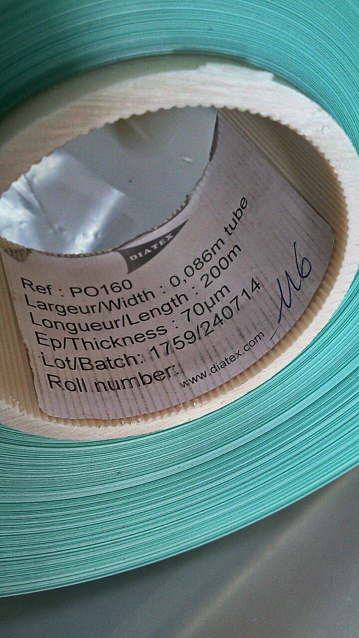

Также можно использовать готовый раздувочный пленочный рукав от Diatex. Он сложен определенным образом и при подаче давления вовнутрь расправляется.

Силикон рассматривался. Но, не рискнул, если вдруг внутри порвется, то как его вытащить? Полиэтилен с помощью стального стержня, кусочка двухстороннего скотча и шуруповерта можно надежно захватить на любой глубине. Что не раз делалось, вполне успешно.

Вот рукав на втором фото, это хорошая вещь, я о нем постом выше и говорил, сложен он иксом. Неоднократно пытался нагуглить такой, но что-то безуспешно. Хотя бы посмотреть сколько стоит. Может не очень надо был, поэтому не старался.

А пока для единичных работ с разной геометрией изделий проще из полиэтилена спаять. На самом деле это не сложно, просто аккуратность нужна.
Вот вчерась вытащил старые мешки и спаял новые. Делов на 40 мин. Учитывая что на изготовление одной лопасти уходит больше недели, это совсем не много.

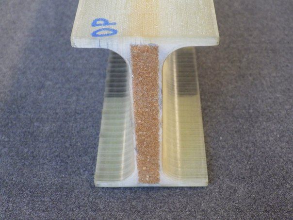

Мне кажется самым прогрессивным и современным крылом является крыло с сэндвич оболочкой и двутавровым ровинговым лонжероном. Как на планерах, и ничего вязать не нужно. Если в планерах крылья с такой конструкцией и гигантским удлинением работают практически с неограниченным ресурсом, то чего еще желать? Я бы лично только так делал.
