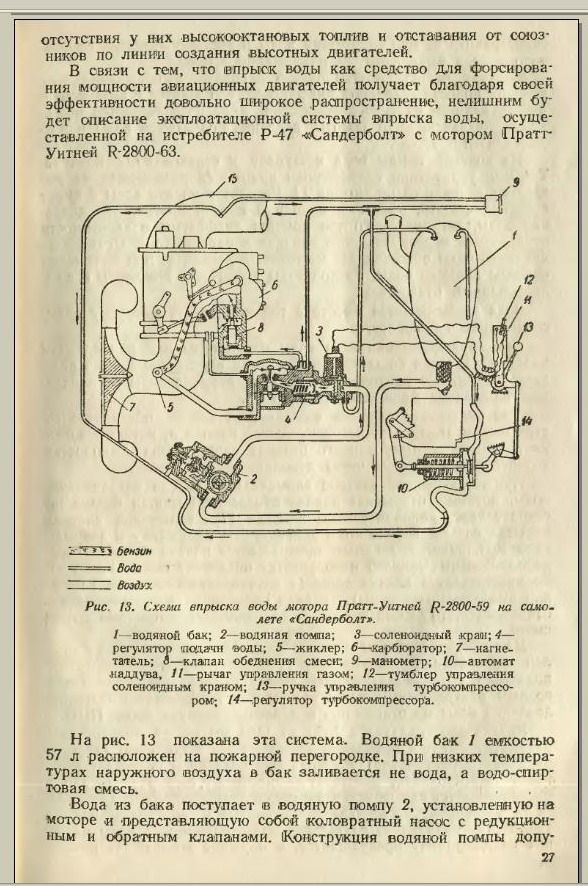

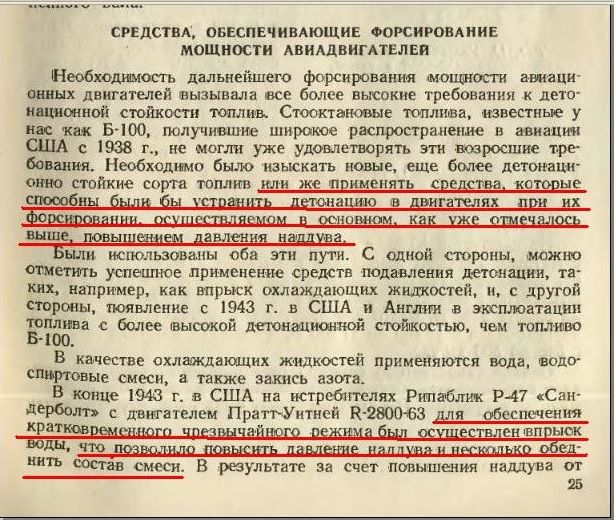

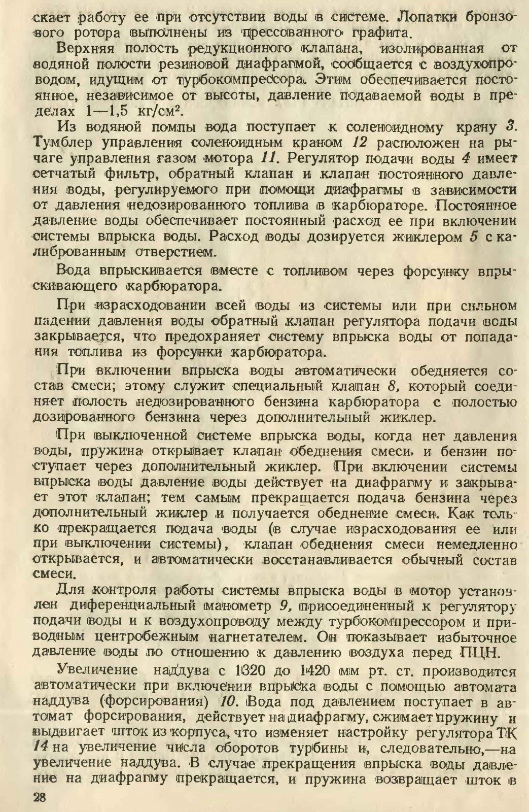

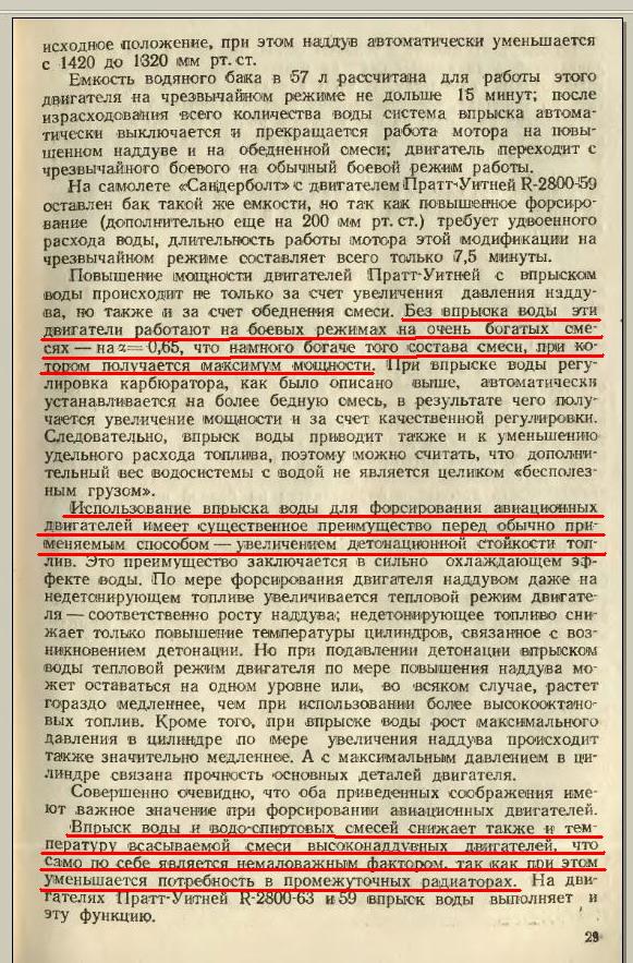

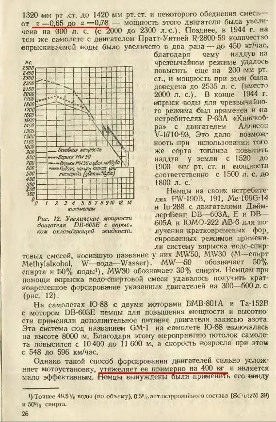

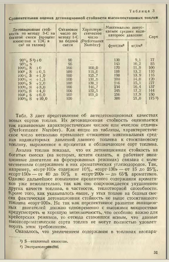

Пробежал глазами тему, вспомнил что где-то лежит книга 45 года издания.
Анализ развития поршневых авиадвигателей за годы прошедшей 2 мировой войны.
Подумал что надо её найти, и, раздел в ней, про вопрос по теме, отжать сюда.
А то тут высказались все кому не лень:) , "в теме", не "в теме" не важно:) даже потомки пострадавших от Ивана Сусанина высказались. Ну ладно, не суть, всю книгу тащить сюда не буду, а вот то что стали обсуждать приложу.
Там конкретно описано, без "пены" и многословия, для чего это нужно и как вопросы решались.

Все резоны и эффекты впрыска воды и прочих смесей с ее участием вполне исчераюпывающе озвученны leonid--23 с цитатами из профильной литературы чуть выше.
