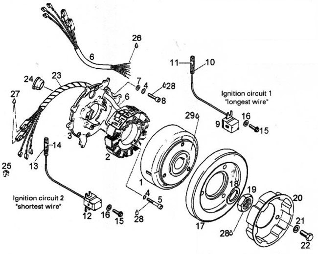

Для понимания что там было на тему электрики - на момент выхода с завода - посмотрите по ссылкам :
( Там исходно было контактное магдино БОШ )

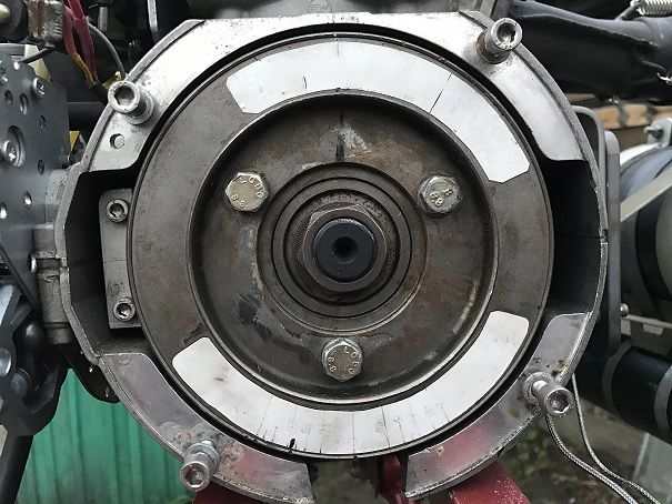

А что есть то под голубой крышкой со стороны магнето.
посмотрим, сфотаем, напишу. :-?

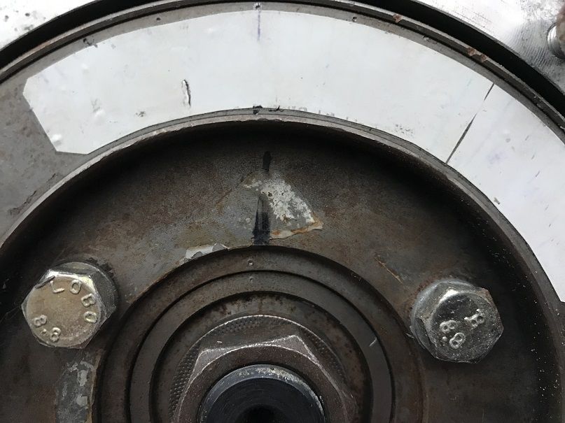

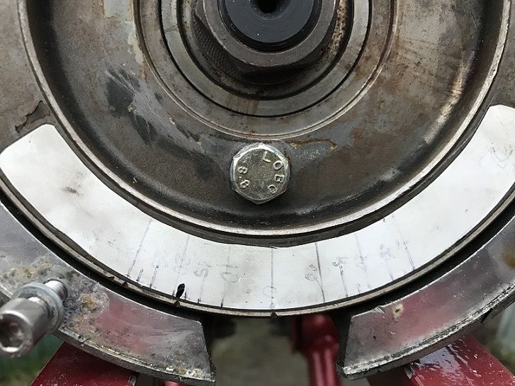

Уважаемые друзья и товарищи, прошу Вашего дальнейшего совета по разборке, проверке и т.д. Вот что имеем под голубой крышкой.
Подскажите как правильно открутить то что на фото и какой инструмент использовать? И кстати, нужно ли это раскручивать или уже всё понятно что внутри? Кстати сделали замер люфта: в обоих цилиндрах 0,03 (спасибо DiKey). Вроде неплохо.

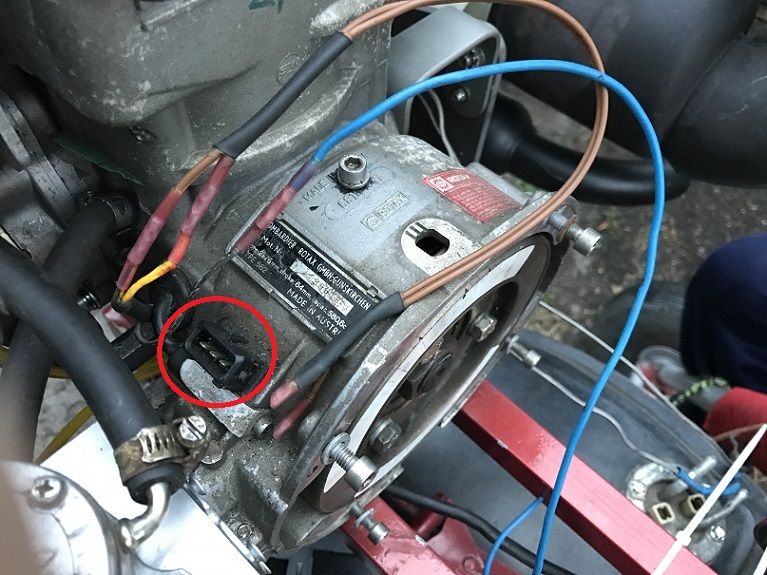

Вот еще вопрос. Можно ли понять что то по выходящим проводам?
Является ли разъем в красном кружочке штатным?
    95,1 КБ · Просмотры: 184
Есть подозрение, что за гидродемпфером скрывается штатный генератор. Снимите гидродемпфер, выкрутив три болта крепления.
Нет.
Однозначно ответить сложно.
Судя по фото их пять: три на разъеме и два отдельно, т.е. как и на штатной схеме (два на катушки зажигания, один - на счетчик оборотов, два - на бортовое питание ), однако чтО и от чегО сказать сразу затруднительно. Если есть возможность быстро изготовить приспособление для снятия маховика, то лучше снять генератор, хотя в принципе можно пробовать определить выводы и без разборки: три провода должны "звониться" между собой и массой двигателя в любом порядке (это будут провода зажигания и тахогенератора, сопротивление обмоток зажигания - единицы ом), два вывода - только между собой - выводы на регулятор напряжения (сопротивление обмотки - доли ома). Эти два вывода, желтый и желто-черный, похоже и стоят отдельно от нештатного разъема.

штатный статор может и оставили, но по проводам должно быть 7 выходов. Может оставили только желты и желто-черный, а остальные придется восстанавливать. Датчик однозначно заменен и второго датчика нет.
ЗЫ: 582 двигатели изначально комплектовались системой зажигания Дукати. Контактной системы зажигания Бош на нем не было никогда. На 532 был только бош. На 503 был бош и дукати.
Если со статора, то из них два белых - масса.
Плюс два вывода от двух индуктивных датчиков, которых действительно нет.
Генератор снимать придется видимо в любом случае, поскольку заправить провода от датчиков иначе не представляется возможным. Хотя... можно и "поверху" их (провода) бросить.
