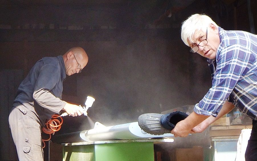

Пока в обычной компоновке ВРЖ приходится постоянно отмывать стабилизатор и перекрашивать его.
Оклеиваешь стабилизатор самоклеящейся пленкой Oracal и будет тебе счастье.
это от безысходности, по-моему сомнительное щастье   😉
Пока обхожусь просто покраской.
