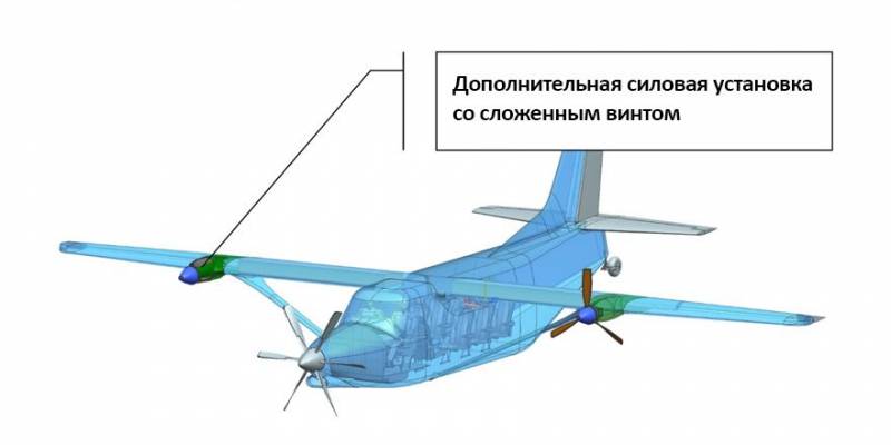

Четырёхмоторник в малой авиации (да ещё с поршневыми двигателями) в нынешней ГА 100% не приживётся - слишком геморройно его наземное техническое обслуживание и высока его себестоимость. Максимум - двухмоторник. Но с одним небольшим уточнением - два относительно дешёвых маршевых поршневых двигателя (хотя бы типа РИТМ-7) и парочка недорогих вспомогательных электрических (для взлёта, набора высоты, на случай отказа одного из маршевых в полёте на малых высотах и для ухода на второй круг при неудавшемся заходе на посадку). То есть работающих в сумме не более 10 - 15% от общего времени полёта.
Тогда бы и безопасность выполнения полёта НА ВСЕХ ЭТАПАХ была бы обеспечена, и характеристики STOL, и экономичность на крейсерских режимах полёта... Готовить к полёту два поршневых двигателя (особенно зимой в морозы) всё же чуток попроще, побыстрее и подешевле, чем четыре. А уж вспомогательные электрические движки готовить к полёту гораздо проще...
Моё личное мнение - не навязываю.

Я и сейчас топлю за четырёхмоторные региональные STOL самолёты. С двумя маршевыми поршневыми и с двумя взлётно-посадочными, вспомогательными, электрическими. Чтобы и с коротких ВПП (500 - 600 м длиной) взлетать с полной массой могли бы, чтобы продолженный взлёт выполняли и чтобы при отказе одного из маршевых в ГП на высотах ниже нижнего смогли не только до ближайшего пригодного для посадки аэродрома дотянуть, но и в случае чего при заходе на посадку на второй круг безопасно уйти. То есть в любом раскладе довезти пассажиров до аэродрома, а не в тайге или в сопках на практике проходить с ними курс выживания, пока наши службы СПАСОП их найдут....
