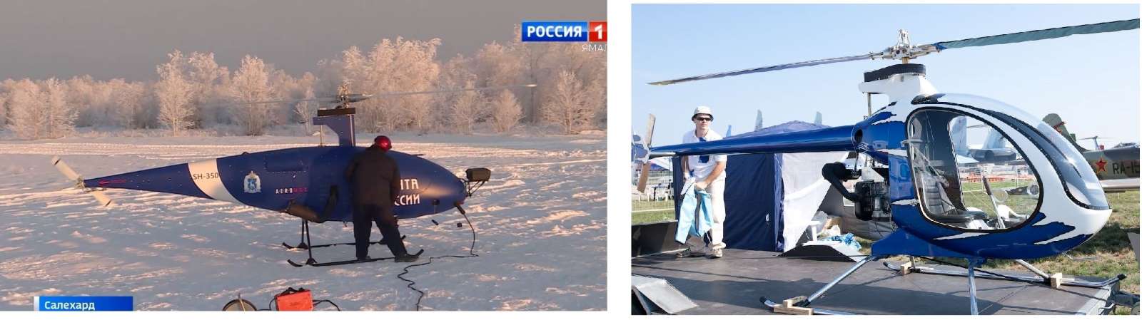

Взяли готовый американский одноместник Москито с двигателем и трансмиссей, добавили бензобак побольше и радиоаппаратуру. И, наверное, всю уже готовую механику выдали за свою разработку для беспилотника почты России.🤣 Да уж молодежь! Свой вертолет уже не могут разработать.😢

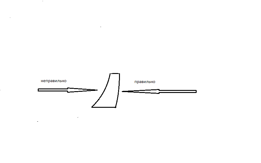

На ниве шестерни правильные гипоидные не как на уазе
Вы ошибаетесь, на Ниве пары взаимозаменяемые и передняя пара вращается так же как и на Уаз, в обратном (неправильном) направлении. На Нивах и Шевроле Нивах на заводе устанавливаются Главные Пары с передаточным отношением 3.9 (так называемая «шестерочная» пара, от ВАЗ 2106), хотя изначально Нива 2121 проектировалась и выпускалась с парами 4.1 (ВАЗ 2103). Именно из-за этого, новые Нивы и Нивы Шевроле имеют такой вялый разгон и плохую динамику. Думаю, АвтоВАЗ сделал это исходя из соображений унификации
Если бы вращение в гипоидной передаче у НИВЫ в переднем редукторе было не правильным - она бы долго не проработала
Вращение против часовой стрелки как раз подходит под Хонду Л15
Выпускают 3,9 и 4,1 можно 4,4 найти, но это не важно
У УАЗа любое вращение правильное - шестерня по центру
На Ниве однако терпит, так как постоянно тянут оба моста и нагрузка получается небольшая. У Уаз хвостовик по центру, но не любое вращение правильное. Правильное на заднем мосту. Вот Вам примерная форма зуба планетарки,ну а с какой стороны зуба лучше толкать наверное и сами бы догадались.

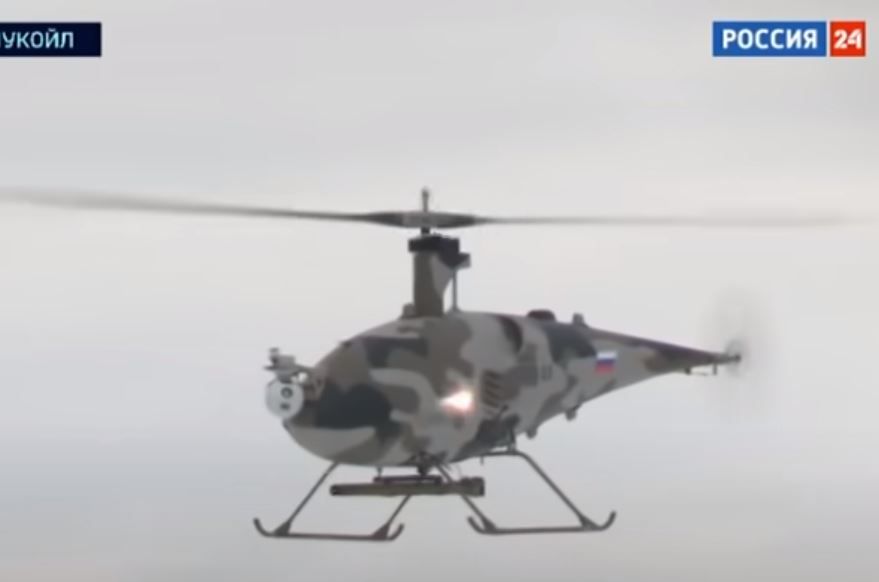

Сегодня увидел передачу по Россия-24 - Война дронов. см. на ютубе
с 4.27мин. и с 7.28 по 8.02
Оказывается беспилотник Почты России, на базе Москито - это армейский российский дрон! Просто в гражданку почте дали попробовать! См.фото.
