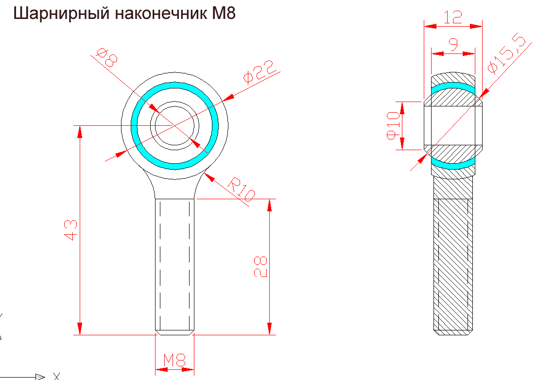

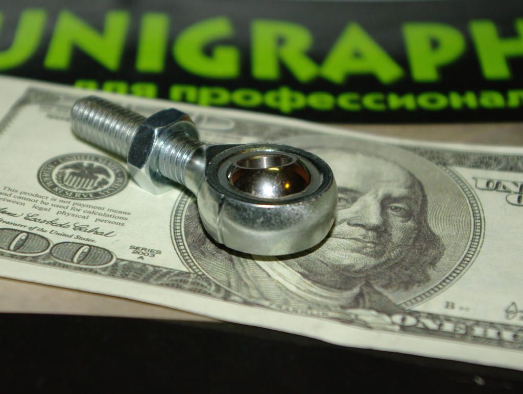

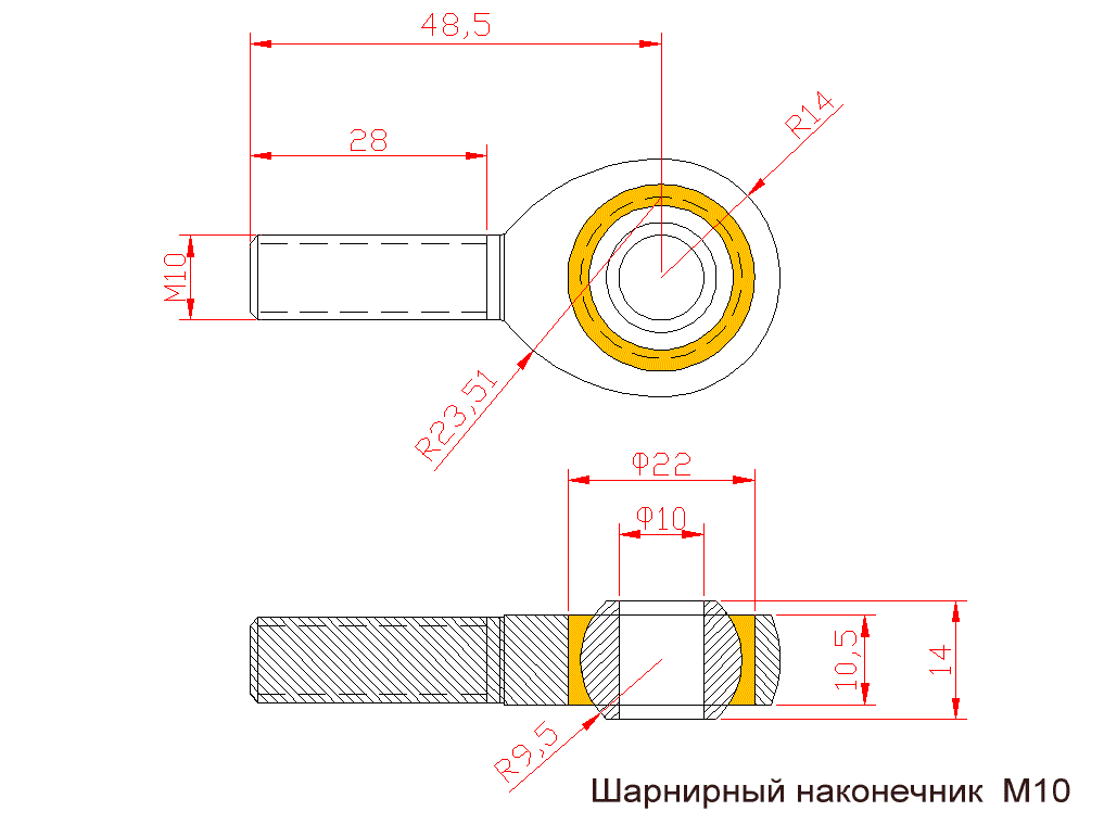

Часто спрашивают, где приобрести шарнирные наконечники и какие.
Я использовал два типа, первый с резьбой на М8 имеет цельную пластиковую
вставку в корпусе и хорошо подходит на все тяги и качалки системы управления.
Приобрести их можно в Москве, я нашёл их на конференции у товарища под ником
vvr, зовут его Владимир, фамилия Раппана, он занимается реализацией подобных
наконечников. Обращался к нему дважды, оба раза без каких либо проблем.
В тягах идущих на поводки лопастей несущего винта следует использовать более
серьёзные наконечники с резьбой М10 и имеющие на вставке покрытие на основе
фторопласта. Такое покрытие имеет абревиатуру PTFE.
Таких наконечников нужно 6 шт. стоимость их довольно высока, приобрести
их так же можно через различные посреднические фирмы.

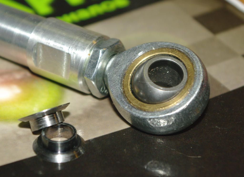

Для того что бы закрепить шарнирные наконечники болтами меньшего
диаметра к ним вытачиваются промежуточные втулки вставляемые внутрь
сферического элемента.

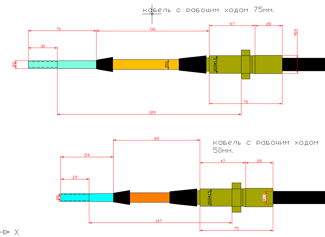

Привожу так же присоединительные и габаритные размеры кабелей
управления, надо сказать, что их размеры чрезмерны и вполне подойдёт
кабель с диаметром рабочего стержня в 6 мм. а не 8 мм.
На момент приобретения такие размеры отсутствовали и пришлось брать
то, что есть. Передаваемое усилие троса диаметром 8 мм. тянущее=190кг.
толкающее=110кг. На автомат перекоса идут два троса длиной 2100 мм.
два троса длиной 2400 мм. с рабочим ходом 50 мм. и один трос длиной 6000 мм
на управление рулевым винтом с рабочим ходом 75 мм.

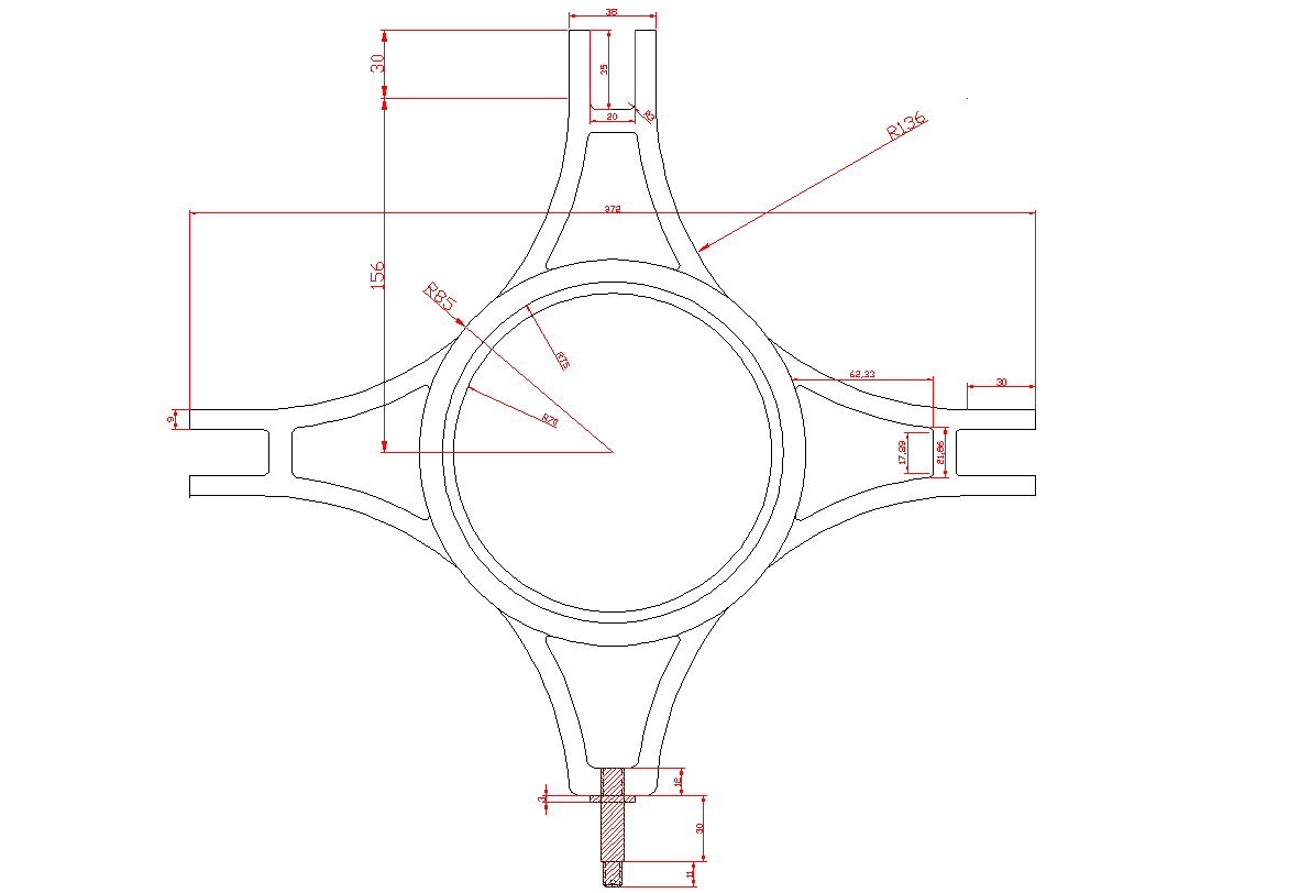

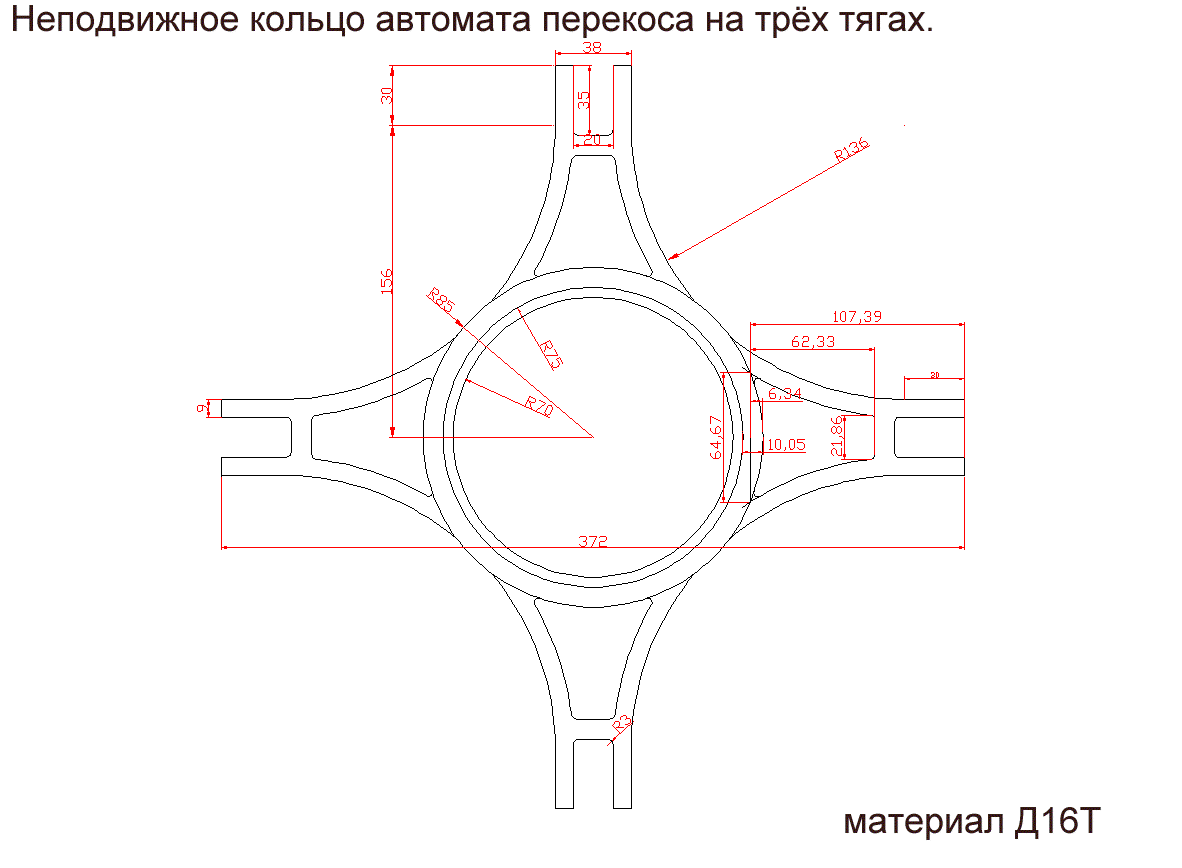

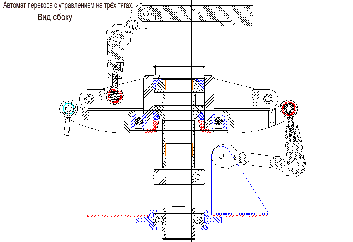

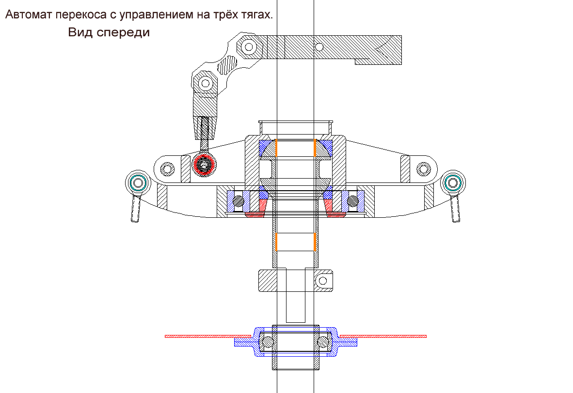

Сегодня хочу закончить с автоматом перекоса, я покажу как на основе
этих же деталей изменить принцип его управления с помощью трёх тяг.

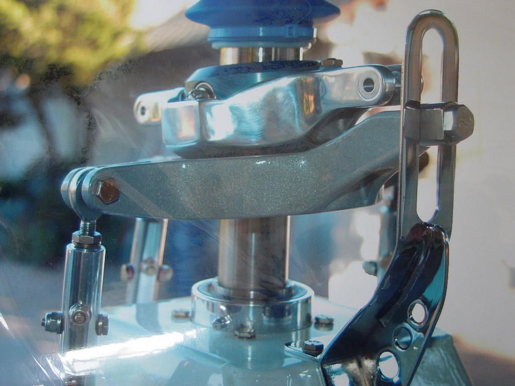

Неподвижная тарелка автомата перекоса может быть использована в том же
виде без переделок, но лучше изготовить специальную с четырьмя отводами
вместо трёх. Фиксироваться от вращения она может, как с помощью серьги и
стойки с шарнирным наконечником, так и с помощью пальца и надетым на него
сухарём помещённым в стойку с прорезью. Конструкция понятна на фото этого
узла вертолёта Helicycle.

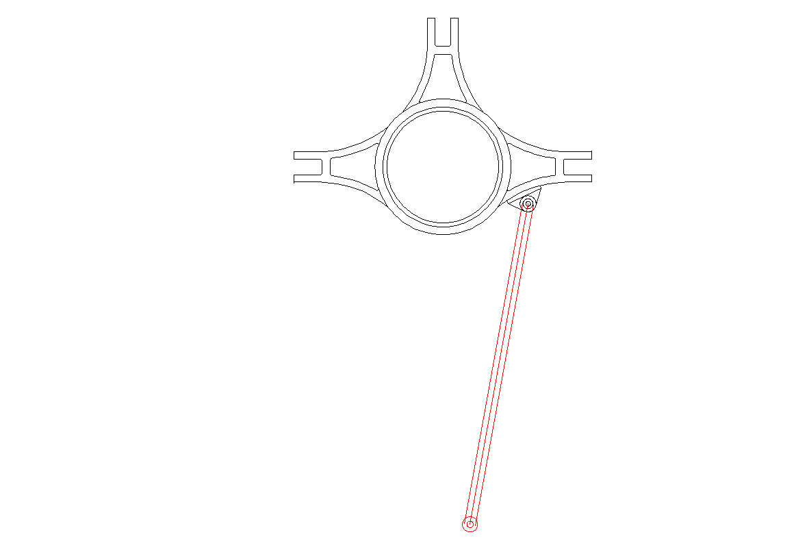

Если использовать уже готовую тарелку автомата перекоса которая
управлялась с помощью тросов, то необходимо закрепить на ней проушину
как показано на рисунке и соединить её с помощью тяги с шарнирными наконечниками
на корпус рамы. Вместо шарнирных наконечников, здесь вполне можно использовать
резино-металлические втулки подходящих размеров.

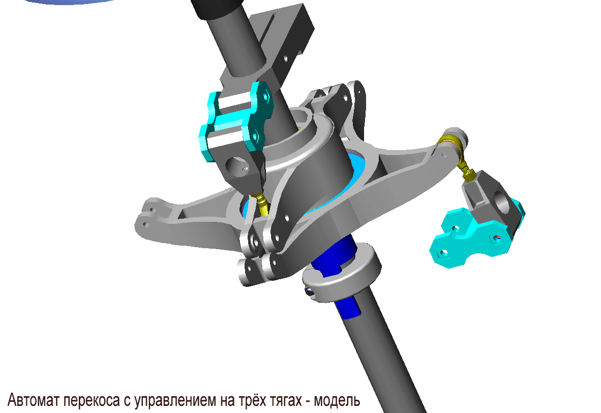

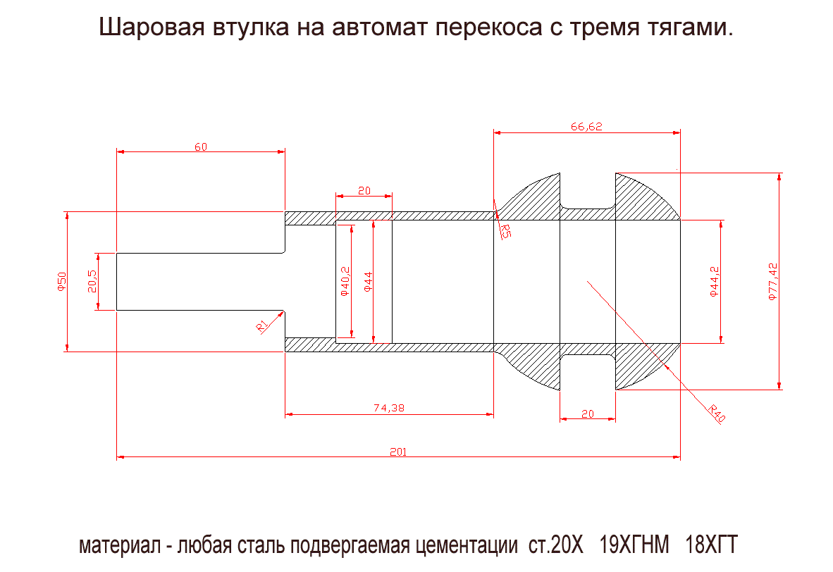

Шаровая втулка становится существенно короче, так как перемещается
самим автоматом перекоса при воздействии на него одновременно трёх
тяг, при перемещении рычаго общего шага.
    27,6 КБ · Просмотры: 308
    69,7 КБ · Просмотры: 304
В RC-моделях противовращатель в виде пальца - это обшепринятая конструкция практически для всех АП.
Всё же лучше использовать шарнирные тяги, поскольку тогда не нужно беспокоиться о перекашивании тяг при работе АП. Наконечники для тяг вполне подойдут от рулевых тяг авто, их удобно крепить и настраивать.
Мне кажется, что в этом случае шаровая втулка по длине вообще может быть ограничена только внешним диаметром самого шара и нижние направляющие ей, в принципе, ни к чему.
Я раньше считал, что способ фиксации от поворота с помощью
пальца используется только на моделях, а в полноразмерных
конструкциях не применяется, но как оказалось ошибался.

А по поводу шаровой втулки и её размеров не следует забывать, что
она должна приводиться во вращение от вала винта, для этого и служат
перья её вилки входящие в кольцевой поводок.

А по поводу шаровой втулки и её размеров не следует забывать, что она должна приводиться во вращение от вала винта, для этого и служат перья её вилки входящие в кольцевой поводок.
А зачем втулке обязательно вращаться синхронно с валом? По-моему, ей достаточно скользить вдоль вала без заеданий, а если даже вал и будет проворачиваться внутри втулки или втулка внутри АП, то от этого никакого вреда не произойдёт.
Если шаровая втулка не будет вращаться с валом, то в кинематике
механизма конечно ничего не изменится, но ресурс и надёжность
снизятся катастрофически. Элементы её трения не расчитаны на постоянное,
непрерывное перемещение в одном направлении. В условиях ограниченной
смазки втулки и вкладыши очень быстро перейдут в режим сухого трения, с
усиленным износом, перегревом и прочими вытекающими из этого последствиями.
Когда шаровая втулка вращается вместе с валом, то брозовые втулки перемещаются
довольно медленно относительно вала лишь в момент изменения общего шага, а
шаровые вкладыши совершают сферические колебательные движения величина
которых зависит от отклонения тарелки автомата перекоса и не превышают 5-6 градусов.
Если же тарелка автомата перекоса находится в нейтральном положении, то и в сферических
вкладышах отсутствуют какие либо перемещения.
