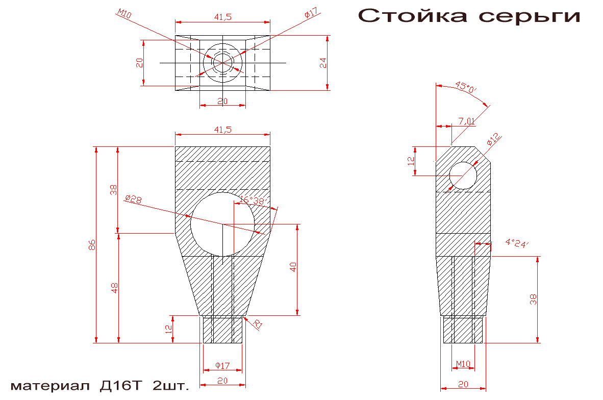

Вы не могли б еще добавить чертежи втулки НВ!?

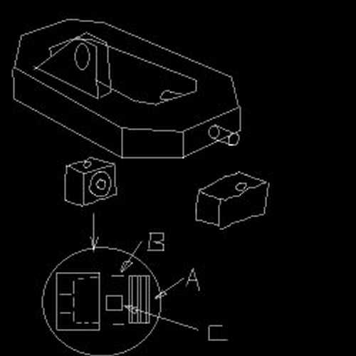

В дальнейшем выложу и чертёж втулки, но должен сразу предупредить,
что осевой шарнир втулки не соответствует родному. В оригинале центробежная
сила воспринимается эластомерным подшипником представляющем из себя слоёный
пирог из трёх металлических слоёв и двух резиновых между ними. Как он реально
выглядит и где его достать, или как изготовить я не знаю, нет образца.
Поэтому я заменил его обычным, упорным роликовым подшипником, но
поведение его в эксплуатации ещё не известно.
У меня есть схема этого эластомерного подшипника и нечёткое фото,
ни какой другой информации нет.

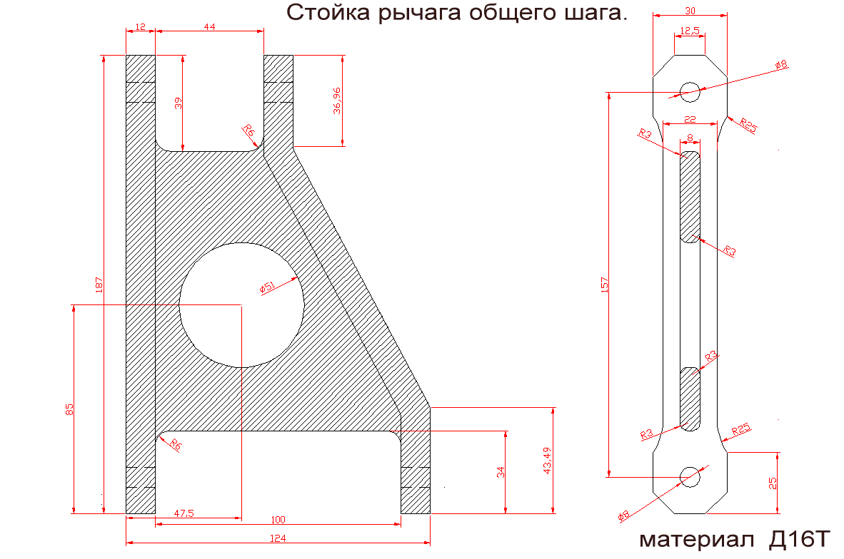

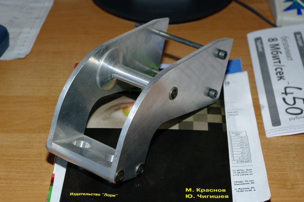

Вам, на мой взгляд, было бы проще уменьшить вес хвостовой части. Сварная ферма, которая на данный момент установлена, очень тяжела. Стоило бы рассмотреть вариант трубчатой балки с подкосами как у Швейцера.
Хвостовую балку сейчас переделываю, используя трубки меньшего диаметра,
а трубчатую балку мне сложно достать, да и на данном этапе это повлечёт за
собой массу других переделок, не хочется в это влезать с головой.
На чертежах отсутствуют какие либо допуски, но я думаю, что человек
который берётся за это дело в состоянии определить, какой припуск оставить
для запрессовки подшипника, или втулки.

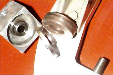

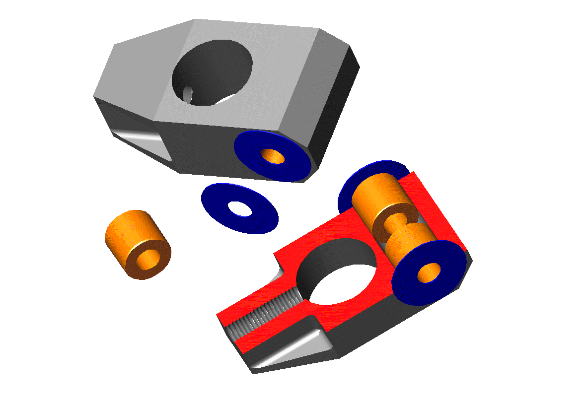

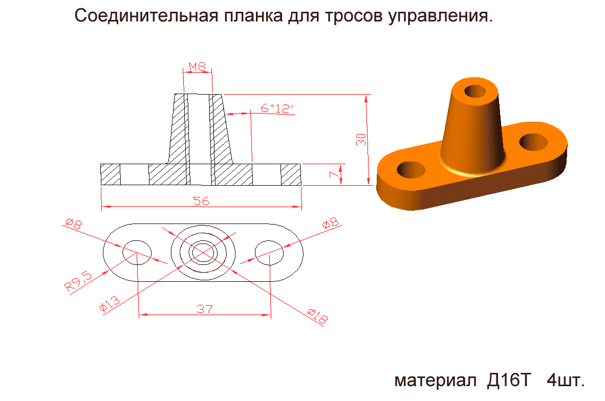

Последняя деталь это соединительная планка которая служит для
объединения двух тросов управления, всего их 4 шт.
Множество деталей имеют не совсем благоприятную пару трения,
дюралюминий по дюралюминию, или дюралюминий по бронзе.
Что бы устранить этот недостаток, между трущимися деталями
помещаются стальные закалённые кольцевые прокладки. Удобно
их так же использовать для регулировки зазоров в соединении деталей.
Я для этих целей использовал различный инструмент для отделочников
выполненный из такой стали, её толщина 0,3-0,4 мм. Сначала пластина
крепится на деревянном бруске и в ней твёрдосплавной фрезой проделываются
внутренние отверстия по числу будущих прокладок. Затем заготовки вырезаются
болгаркой с тонким кругом и им придаётся на точиле приблизительно круглая форма.
После этого все прокладки надеваются на оправку в пакет, зажимаются гайкой  и
протачиваются по наружному диаметру на токарном станке.

Михаил, идти уже пройденным путём проще и быстрее, новый вариант
лишь на первый взгляд кажется простым и доступным, но стоит заняться им
конкретно, как тут же столкнёшься с целой кучей проблем о которых даже
не подозревал до начала работ.

Я, в принципе согласен с тем товарищем. А не расскажите про аргументацию поподробнее?
Аргументы сводятся к тому, что я трачу время и средства на аппарат
пространственные элементы которого( рама, шасси, хвостовая балка)
заведомо придётся полностью переделывать.
В тоже время практически все основные узлы и агрегаты готовы и
изготовив лопасти я смогу провести все необходимые испытания
узлов,  деталей и всей системы управления уже реально,
просто гоняя вертолёт на земле на привязи. Будет видна работа
системы запуска и раскрутки, системы охлаждения двигателя, работа
автомата перекоса и втулки винта с модернизированными осевыми
шарнирами, а так же главного редуктора. Требуется так же согласование
хода ручки управления общим шагом с открытием дроссельной заслонки,
а эту работу можно сделать лишь на работающем несущем винте.
