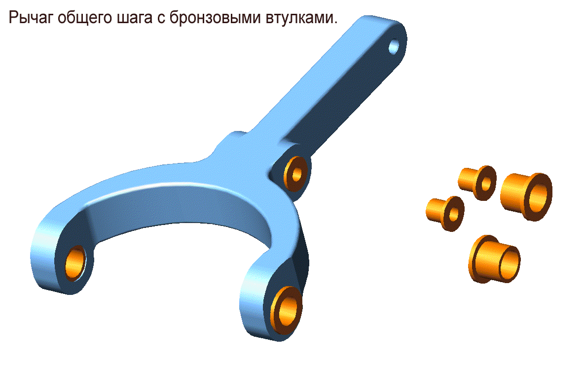

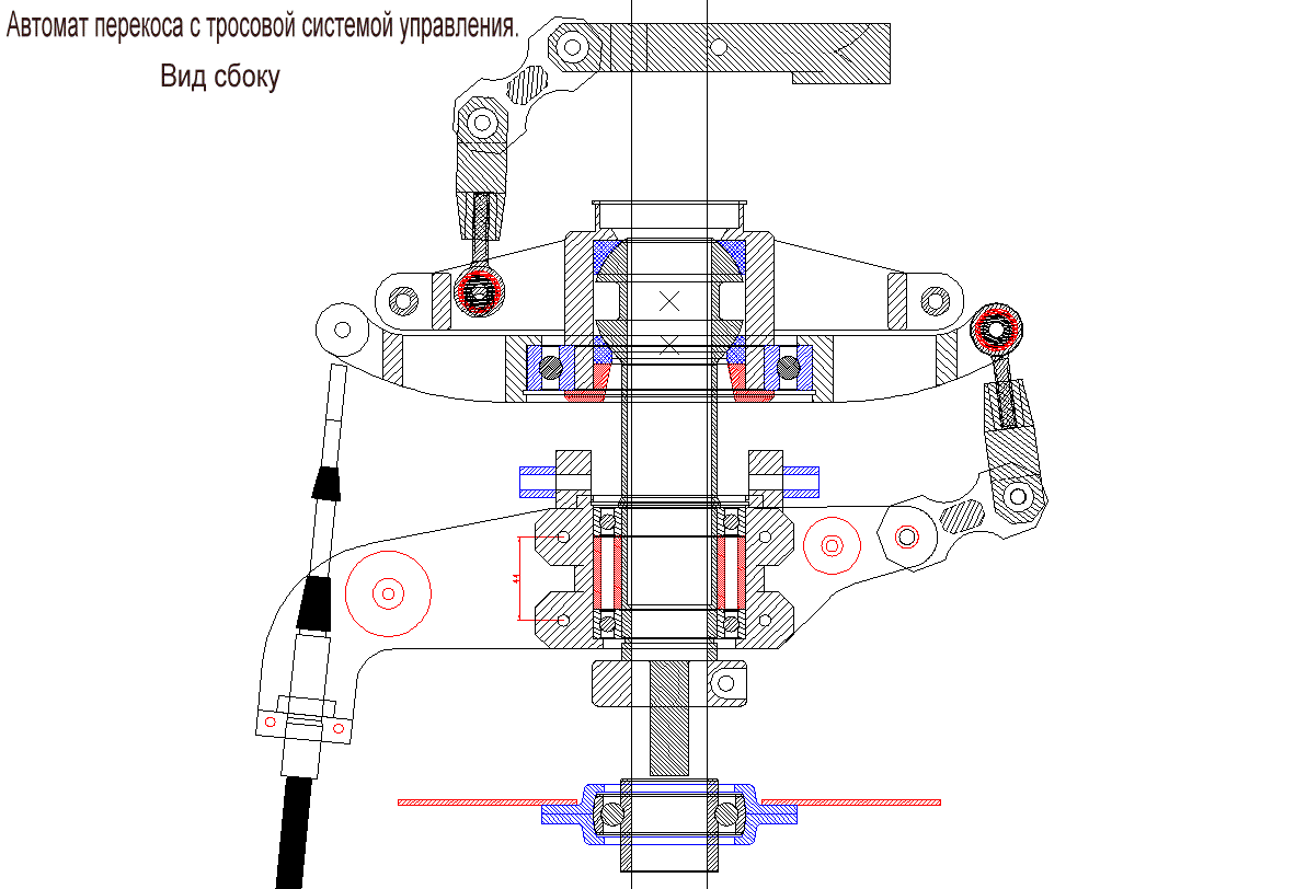

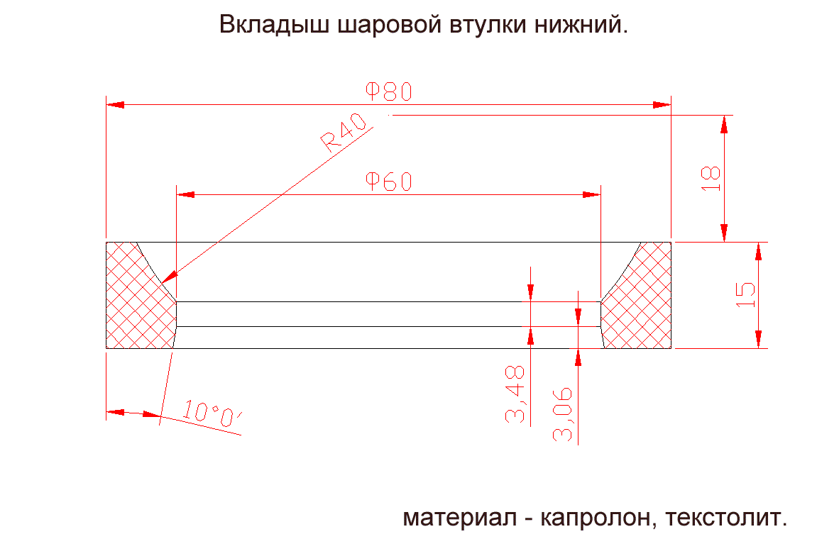

Дмитрий, а отчего бронзовые втулки никак не ограничены от смещения навстречу друг другу?
Усилия от натяга более чем достаточно, ведь на втулки действует лишь
незначительная сила трения при изменении общего шага.
Если вам потребуется по какой либо причине удалить их, то
потребуется приспособление для выпрессовки. В качестве наглядного
примера предлагаю вспомнить втулки в шатуне ДВС.

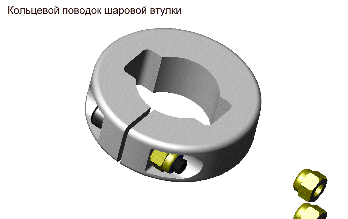

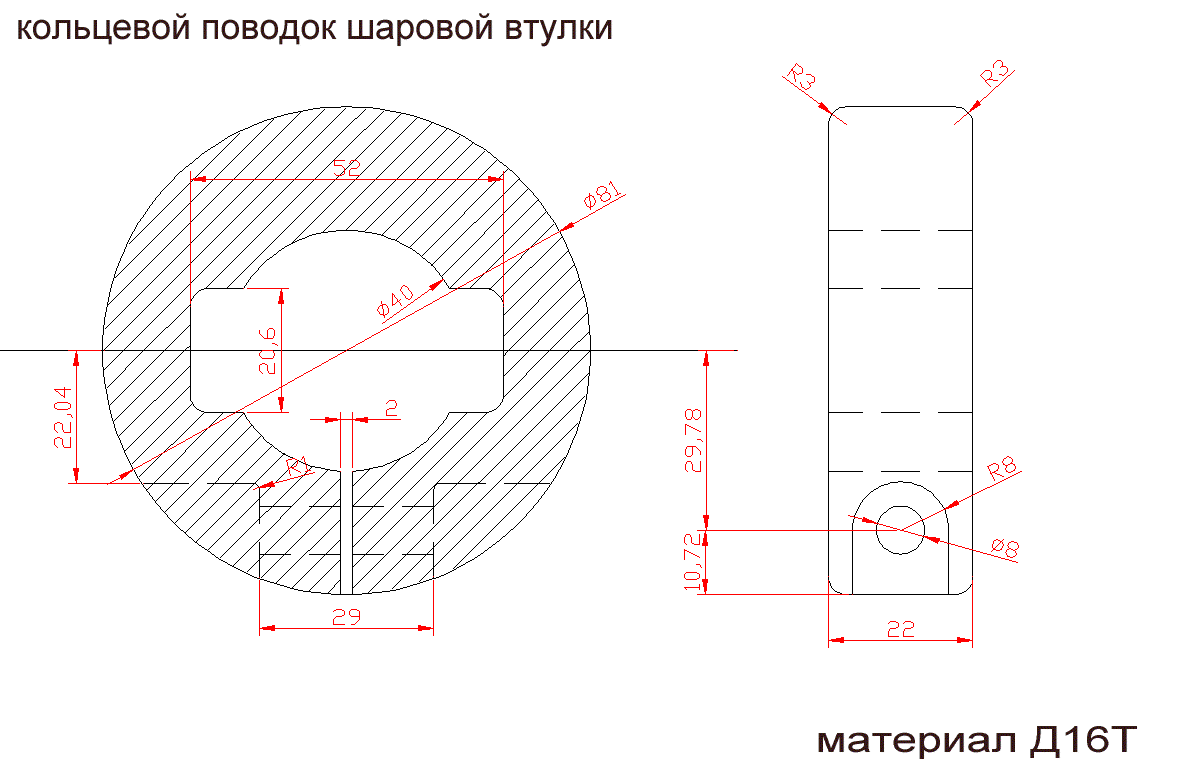

Так как шаровая втулка вращается вместе с валом, то для её привода
используется кольцевой поводок, в пазы которого входят перья втулки.
Сам поводок затягивается на валу болтом М8.

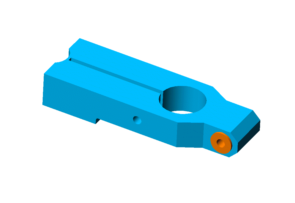

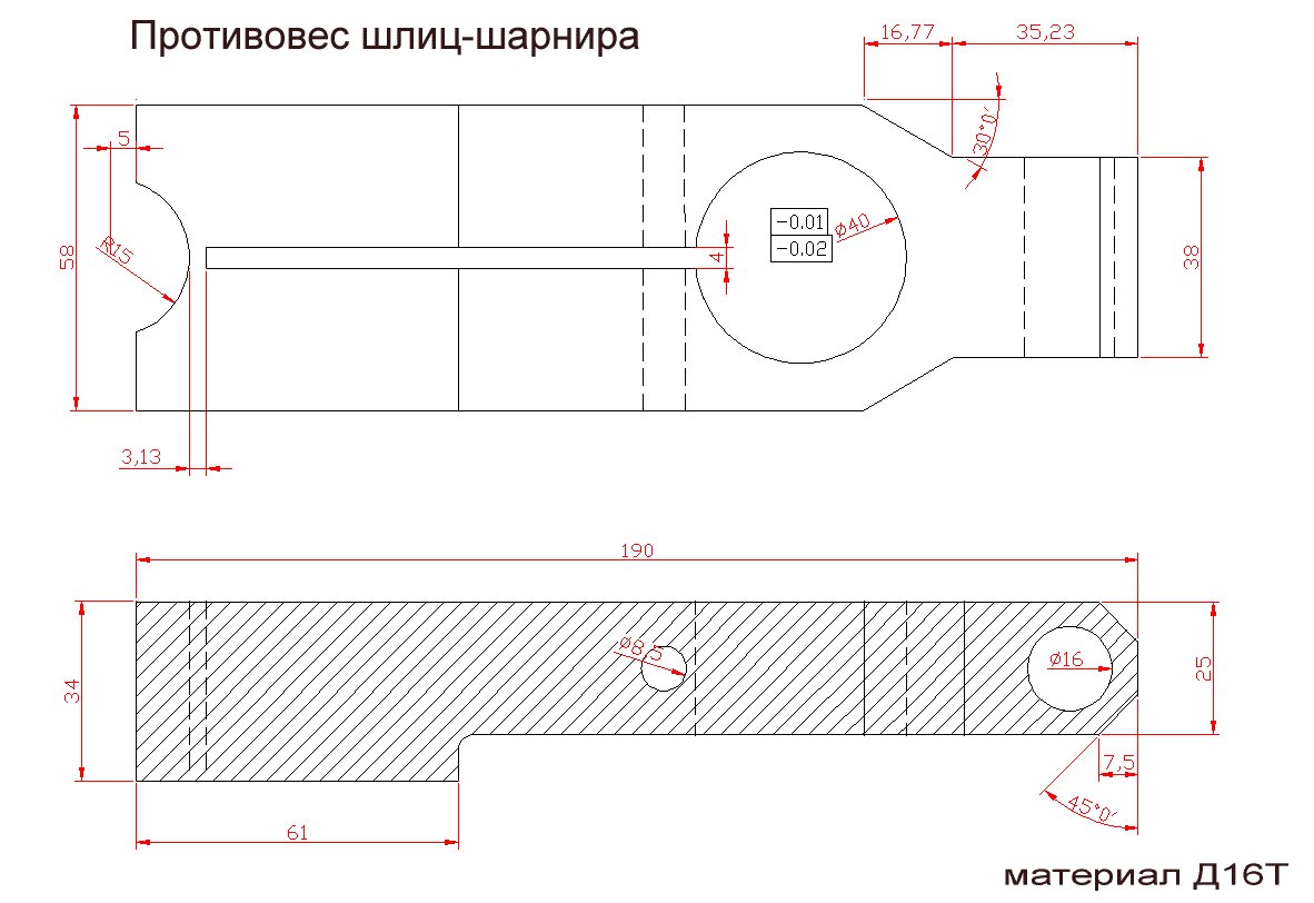

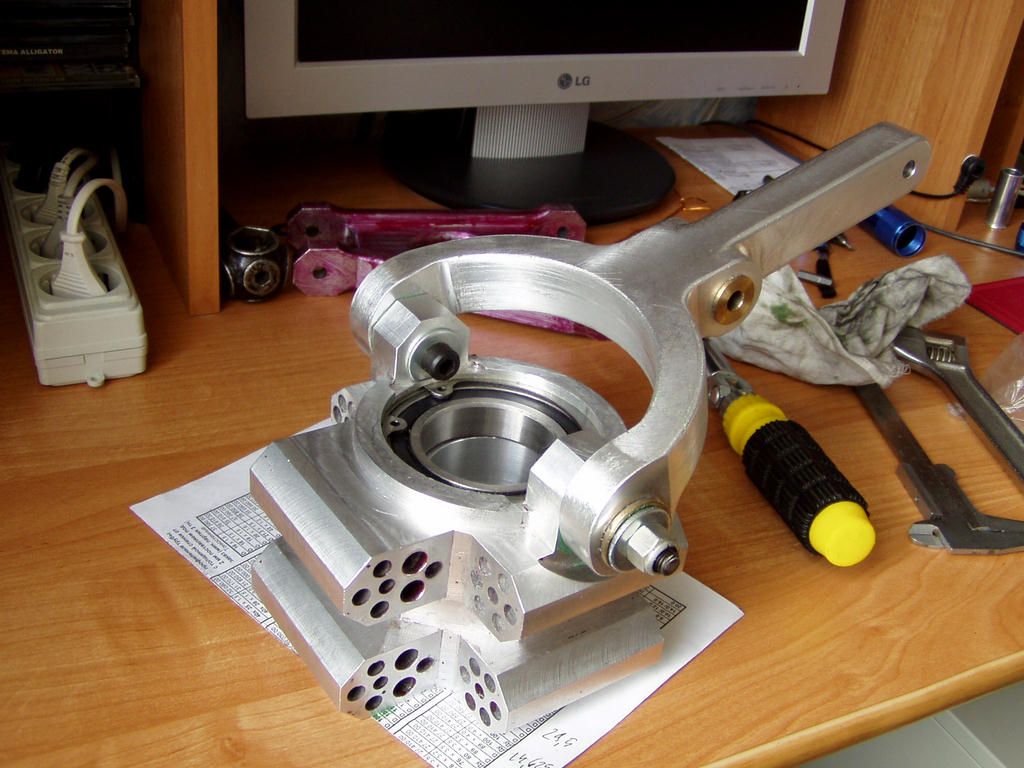

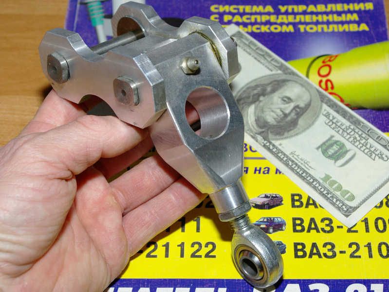

Для привода во вращение подвижного кольца автомата перекоса используется
шлиц-шарнир, который представляет из себя противовес закреплённый на валу
с помощью болта М8. К нему присоединяется через бронзовые втулки серьга, с
обратной стороны которой крепится стойка серьги с сферическим шарниром на М10.

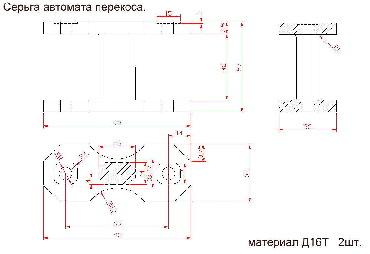

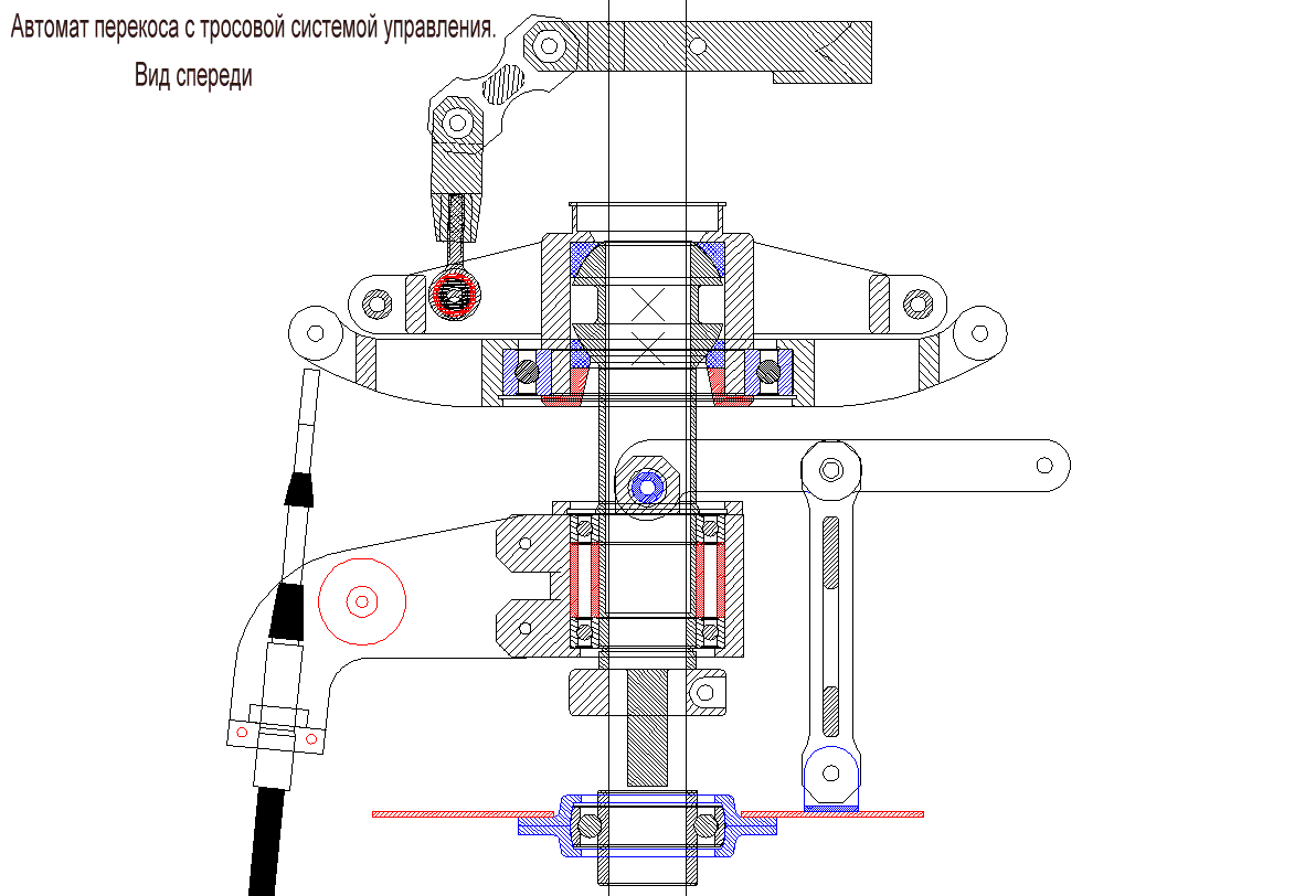

Что бы не запутались в деталях сдесь я привожу схему
общего вида автомата перекоса.
    31,3 КБ · Просмотры: 358
    30,2 КБ · Просмотры: 340
    21,6 КБ · Просмотры: 355
Усилия от натяга более чем достаточно, ведь на втулки действует лишь незначительная сила трения при изменении общего шага.Если вам потребуется по какой либо причине удалить их, то потребуется приспособление для выпрессовки. В качестве наглядногопримера предлагаю вспомнить втулки в шатуне ДВС.
Мне кажется, что сравнение с поршневым пальцем не совсем корректно. К тому же палец бывает прессованный и плавающий и не работает в продольном направлении.
А втулки, на мой взгляд, можно было сделать разрезные и вставлять в проточку ползуна сжимая их на манер поршневых колец.

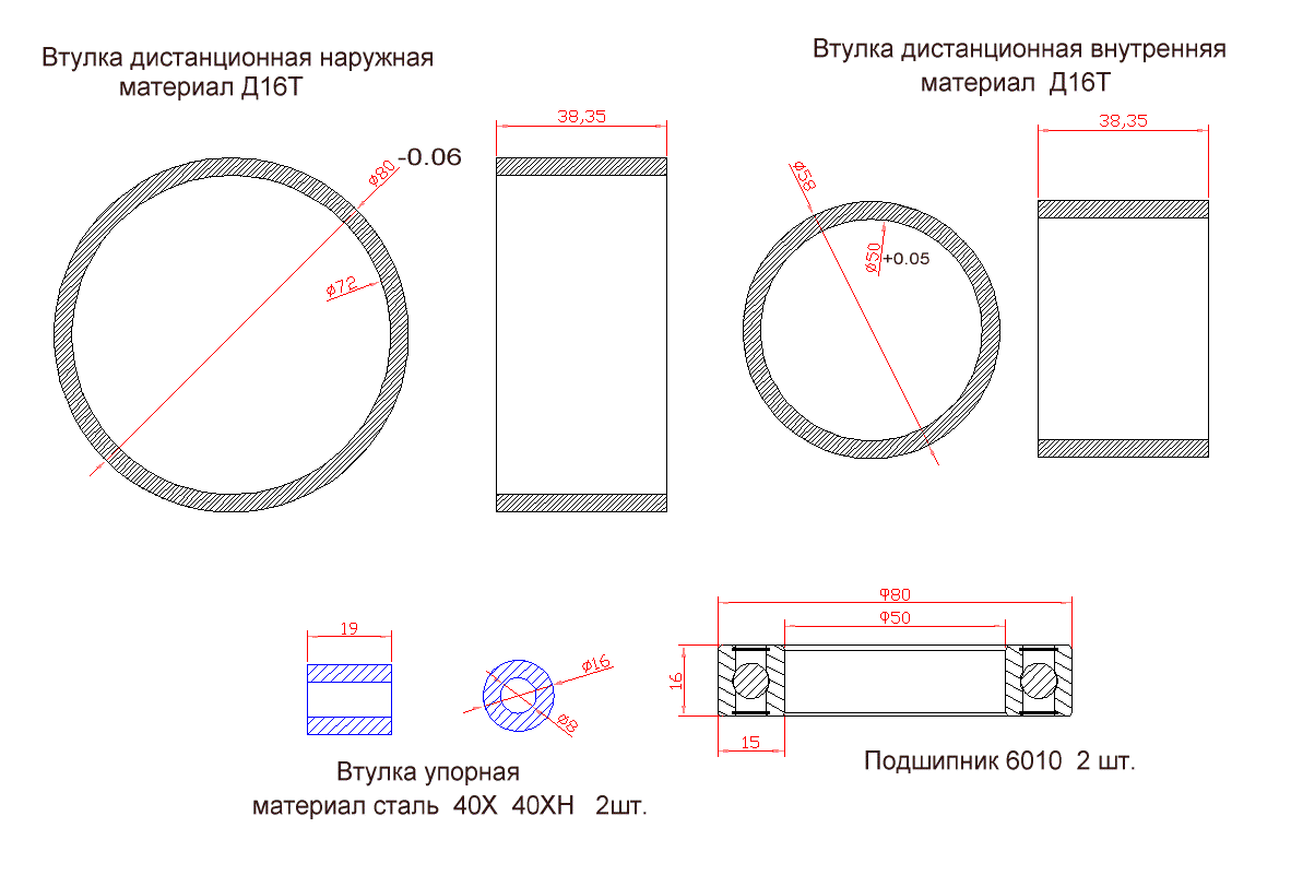

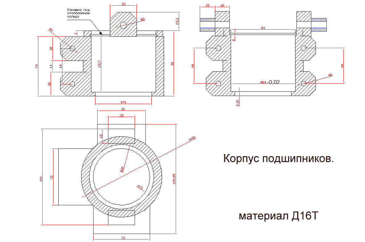

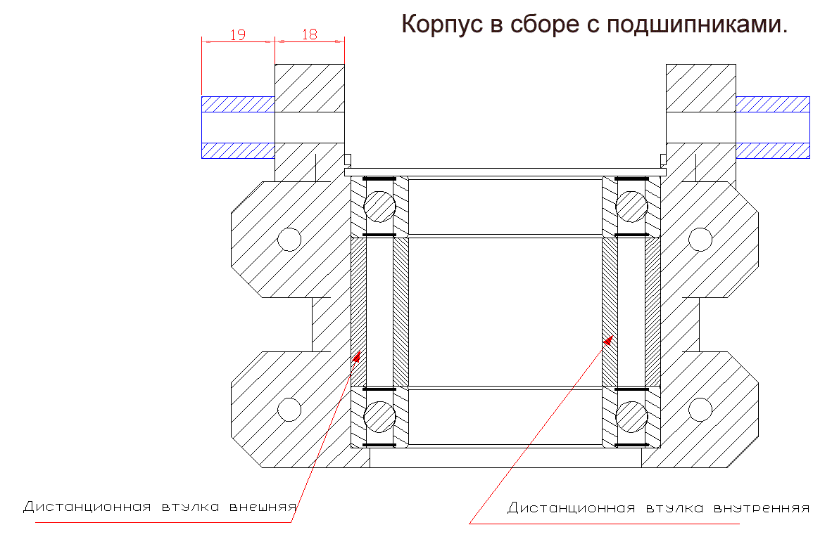

Для изменения общего шага необходимо перемещать шаровую втулку
с кольцами автомата перекоса  вдоль вала несущего винта, но поскольку
шаровая втулка вращается вместе с валом, то ухватиться за неё можно лишь
через подшипники. Для их размещения и служит корпус подшипников механизма
общего шага.
    29,7 КБ · Просмотры: 280
    24,5 КБ · Просмотры: 294
    25,9 КБ · Просмотры: 318
Техническое решение красивое, но реализовать его сложно при изготовлении.
Даже в том виде в каком представлена шаровая втулка изготовить её не просто,
очень велика длина канала.
А по поводу шатунных втулок согласен, пример не совсем корректный, но я
имел в виду требуемое усилие для извлечения.

Техническое решение красивое, но реализовать его сложно при изготовлении.Даже в том виде в каком представлена шаровая втулка изготовить её не просто,очень велика длина канала.
Дмитрий, Вы не поняли наверное. Я имел в виду, что втулки будут практически так же располагаться, только в проточках. При чём тут "длина канала"? При Вашей квалификации разницы в изготовлении не ощутите даже.

По поводу крепления втулок в проточках подумал и решил в будущем взять эту идею
на заметку, она мне нравится.

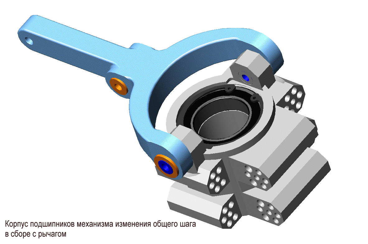

На снимках показано, как выглядит корпус подшипников в сборе.
    108,3 КБ · Просмотры: 279
    100,6 КБ · Просмотры: 312

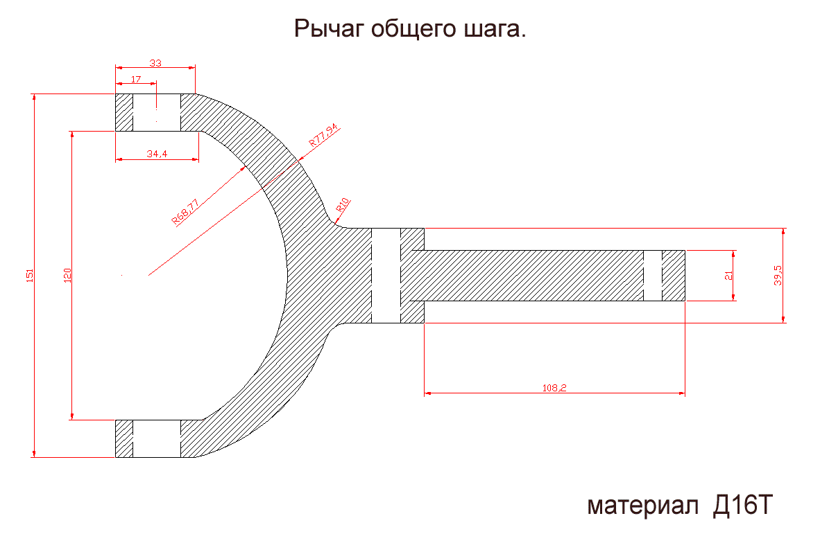

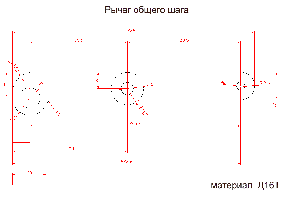

Далее следует чертёж рычага общего шага, он перемещает
корпус подшипников вдоль вала несущего винта.

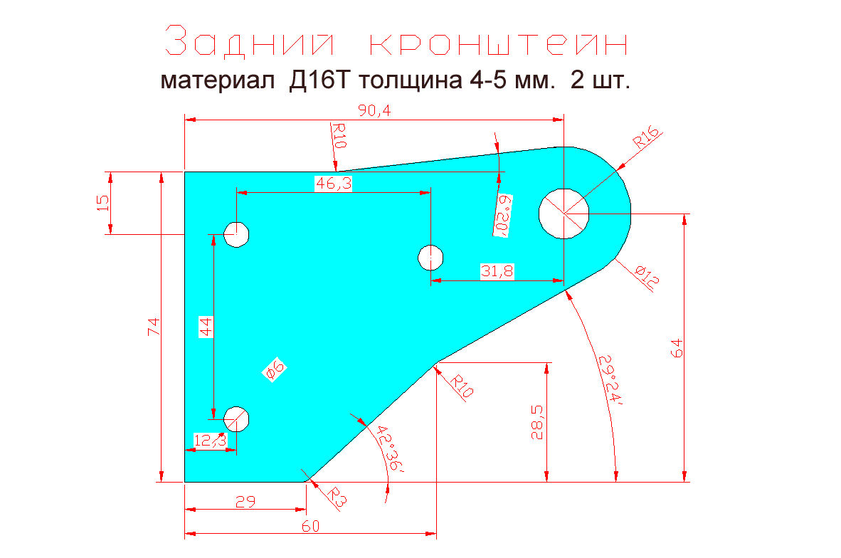

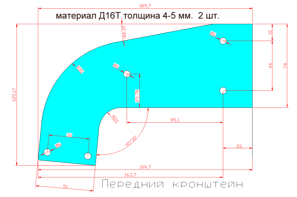

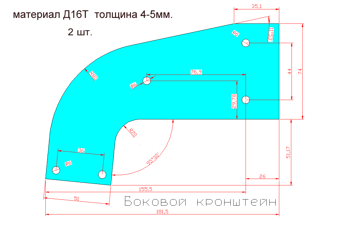

Для креплени тросов дистанционного управлени служат кронштейны,
на оригинале они выполнены за одно с корпусом подшипников, методом
отливки из лёгкого сплава. У меня не было такой возможности, поэтому
эти элементы изготовлены отдельно и крепятся к корпусу на болтах М6.
Наиболее оптимальная толщина пластин 4 мм, хотя и 3 мм. могут вполне
исправно работать, но это необходимо проверить, возможна боковая
неустойчивость тонких пластин.
    18,2 КБ · Просмотры: 294
    19,5 КБ · Просмотры: 271
    20 КБ · Просмотры: 265

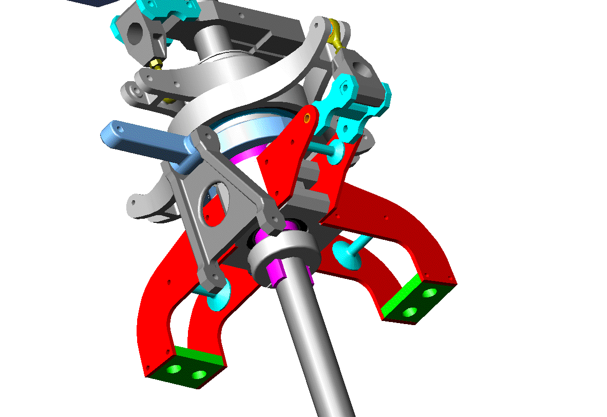

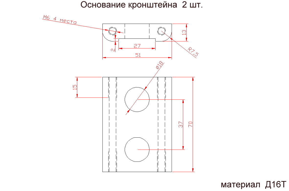

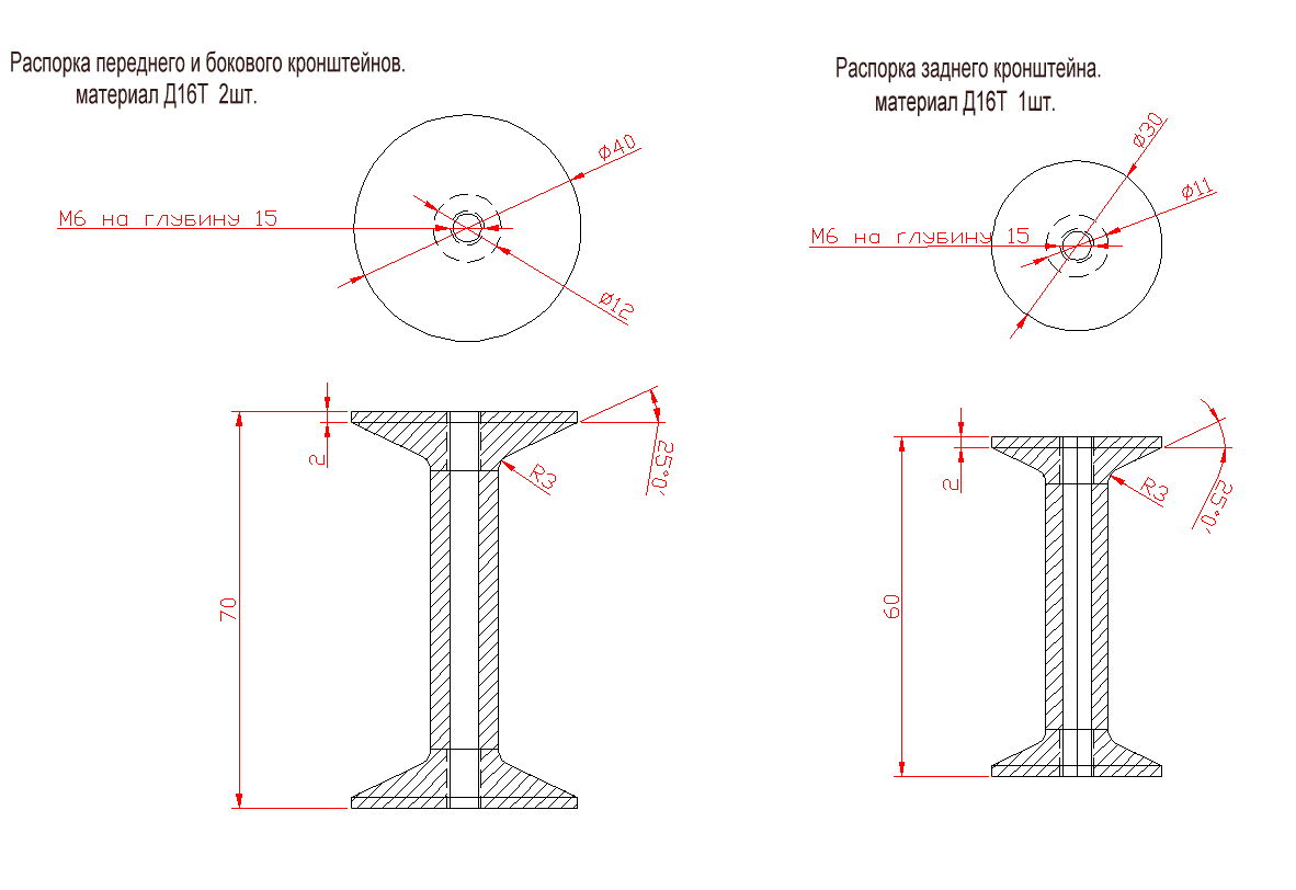

Сами тросы крепятся в основание кронштейнов, которые в свою
очередь закреплены на боковинах кронштейна винтами М6 с плоской
головкой. Для жёсткости кронштейна в его центральной части установлена
распорка. Так как необходимости в разборке этого узла нет. то все соединения
устанавливаются на клей.
    17,2 КБ · Просмотры: 291
    22,8 КБ · Просмотры: 299
    86,7 КБ · Просмотры: 292
