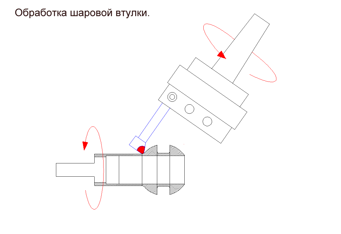

Всем кто строит, или будет строить вертолёт
По шаровой втулке многие спрашивают, как изготовить сам шар?
Все шаровые и сферические элементы проще всего изготовить с использованием
делительной головки и расточного патрона. Предварительно обработанная втулка
закрепляется в патроне, или цанге делительной головки и затем вращая её с помощью
ручки к ней под углом подводится резец описывающий окружность вокруг шара.
За несколько проходов, шару придаётся абсолютно правильная геометрическая форма
с нужным размером.

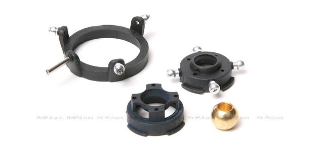

Если шаровая втулка не будет вращаться с валом, то в кинематике
механизма конечно ничего не изменится, но ресурс и надёжность
снизятся катастрофически.
Мне видится, что проворот вала внутри шаровой втулки практически невозможен . Ведь втулка поджата внутри вращающейся (верхней) половины АП двумя обкладками, которые помимо трения в бронзовых втулках внутри шаровой втулки создают пару трения по наружному диаметру шара. Даже если предположить усиленное трение (заклинивание) в обеих парах трения, то сама шаровая втулка всё равно будет вращаться синхронно с валом, поскольку для проворачивания вала внутри втулки или внутри верхней половины АП нужно чтобы вал и верхняя половина АП вращались несинхронно. Иными словами, рассинхронизация вращения вала и втулки возможна только в случае торможения вала относительно вращающейся (верхней) части АП или наоборот, а это невозможно конструктивно. Следовательно, проворот вала внутри втулки нереален. Единственный случай когда это может произойти - заклинивание подшипника АП.

Не стоит так обобщать. Я говорил о конкретном узле и привел в пример работу этого узла в моделях. Речь шла об определённого рода перемещениях деталей друг относительно друга и, приводя пример, я лишь проиллюстрировал свои доводы о неподвижности шаровой втулки относительно вала. Продолжаю настаивать на том, что вал относительно втулки не вращается, втулка лишь скользит по нему в  осевом направлении и дополнительные меры для фиксации втулки относительно вала являются ЛИШНИМИ.

Вот картинка  разобранного АП модели вертолёта с общим шагом и управлением при помощи трёх сервоприводов (ССРМ):
    13,3 КБ · Просмотры: 236
Вот с картинкой всё гораздо нагляднее.
Сегодня не поленился снял с автомата перекоса кольцевой поводок
и посмотрел, как ведёт себя шаровая втулка при работе без принудительного
привода. Докладываю, вращение есть, но очень медленное, скорость его
зависит от угла наклона тарелки автомата перекоса. При нейтральном положении
вращение отсутствует, но как только тарелка отклоняется появляется медленное
вращение, при рабочих оборотах несущего винта и максимальном угле отклонения,
скорость вращения примерно 10-15 об/мин.
Делаем вывод, установить шаровую втулку без принудительного привода вполне
возможно, необходимо лишь защитить места выхода вала гофрированными чехлами
для предотвращения попадания пыли, для более надёжной работы.

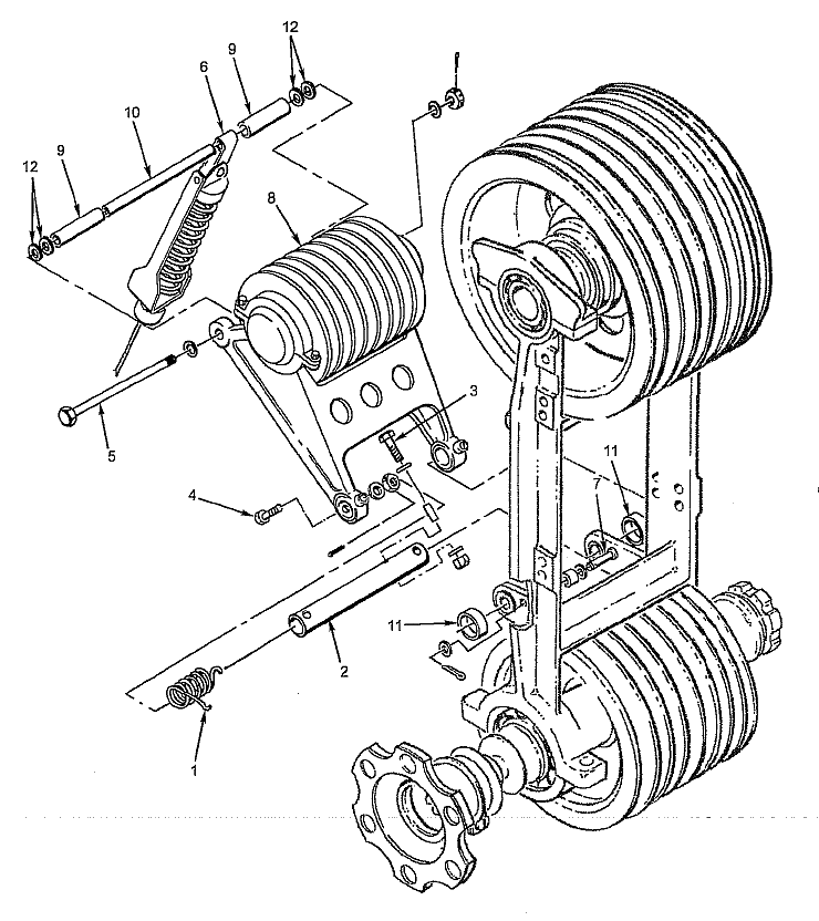

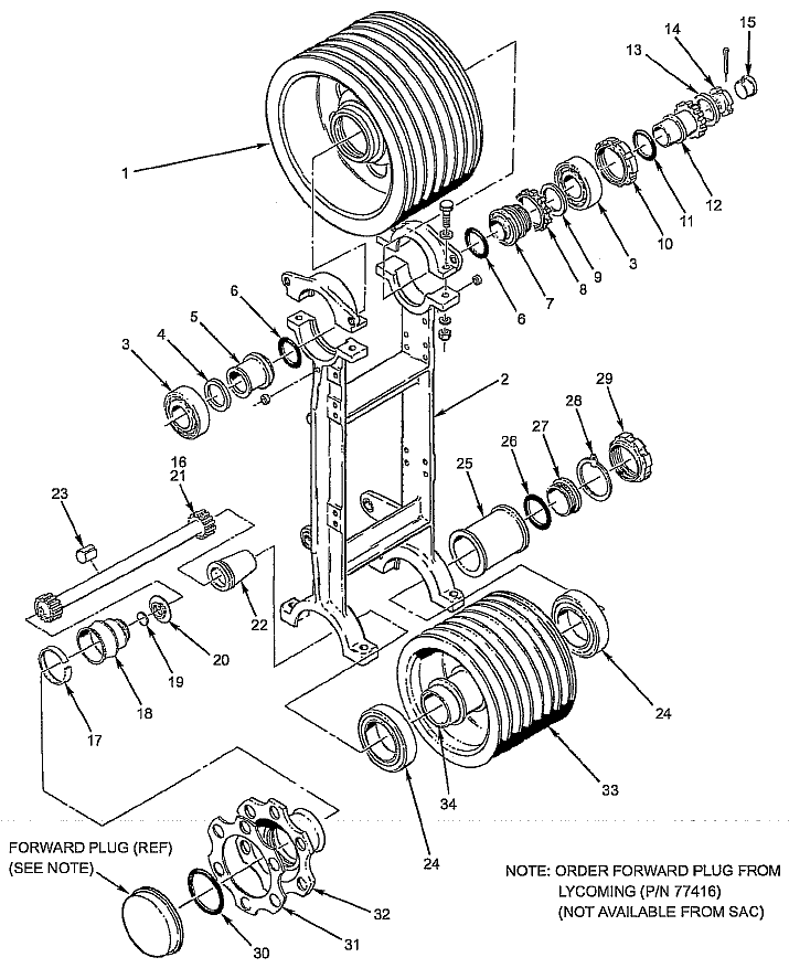

Как стыкуется мотор с малым шкивом на Р22, на Швейцере и на
Саньке?
Вот две картинки из каталога, на них видны все детали от вертолёта schweizer model 269C.
    61,2 КБ · Просмотры: 325
    56,2 КБ · Просмотры: 298

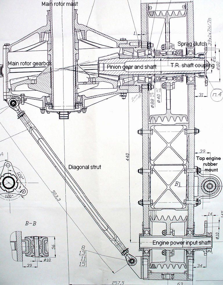

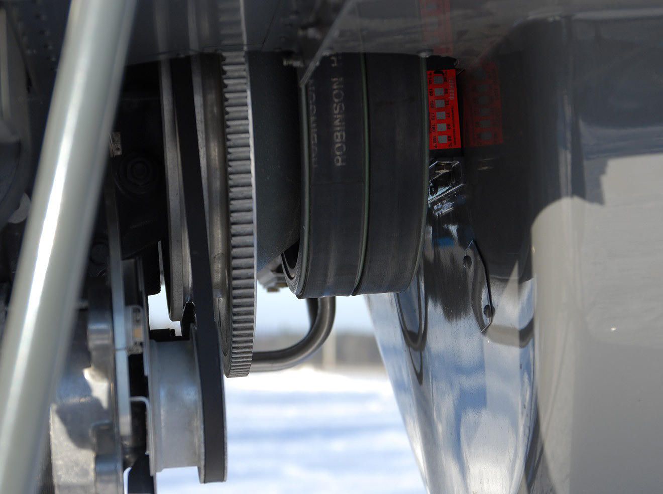

А тут показано соединение на вертолёте Робинсон R-22 и
АК-1-3
На Робинсоне шкив судя по всему закреплён прямо на валу двигателя.

Огромное Мерси за фотки но меня не это интересовало
Между фланцем шкива ифланцем мотора что Ведь мотор тря
сется ашкив стоит  По  идеи там должен быть шрус или элас
тичное соединение  У меня так редуктор соеденен с мотором
жестко а на выходе  еластичная муфта Между главным редук
тором
