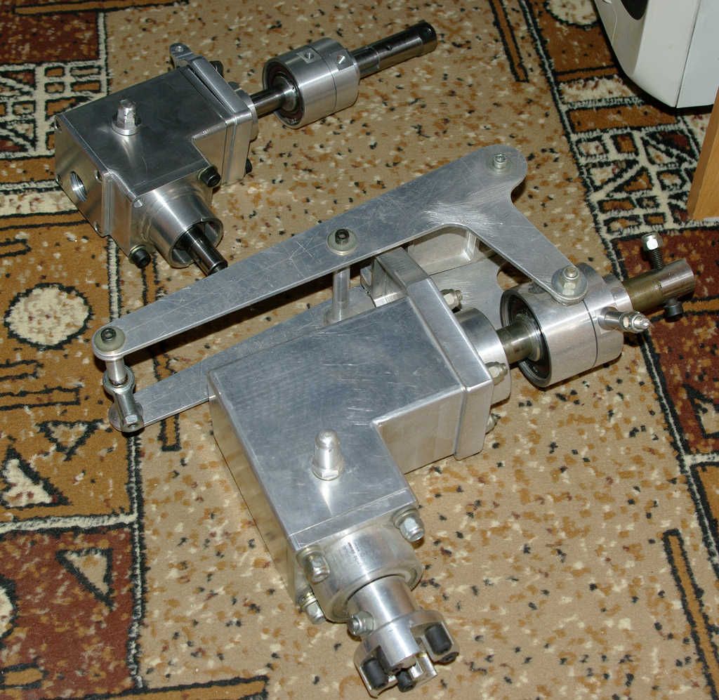

Дмитрий, а как Ваш аппарат поживает? В какой он степени готовности?
Летом собираюсь вытаскивать на свет божий.
Попробую погонять на привязи. Некоторые узлы переделал, в частности механизм натяжения
ремней. Сейчас ставлю ещё ролик что бы посмотреть удобнее с ним будет или нет. Доделываю

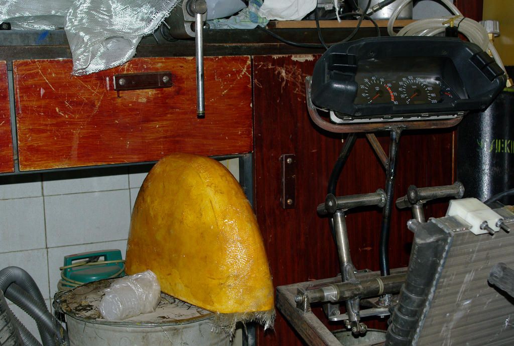

кожух комбинации приборов, сначала хотел оставить в открытом виде, всё равно на этом образце
не летать, но потом решил закрыть кожухом, уж очень вид неприглядный.
Да и опыт приобрету по выклейке, в будущем придётся кабинку выклеивать в матрице.
Редуктор рулевого винта переделал, теперь стал более лёгким и компактным.

Шестерёнки заказывал у итальянцев, диаметр 64,5 мм. число зубьев 25.
Не нравится низкая твёрдость зубье, сейчас разрабатываю ещё один вариант
на базе шестерёнок от лодочного двигателя Вихрь-30, будет ещё меньше.

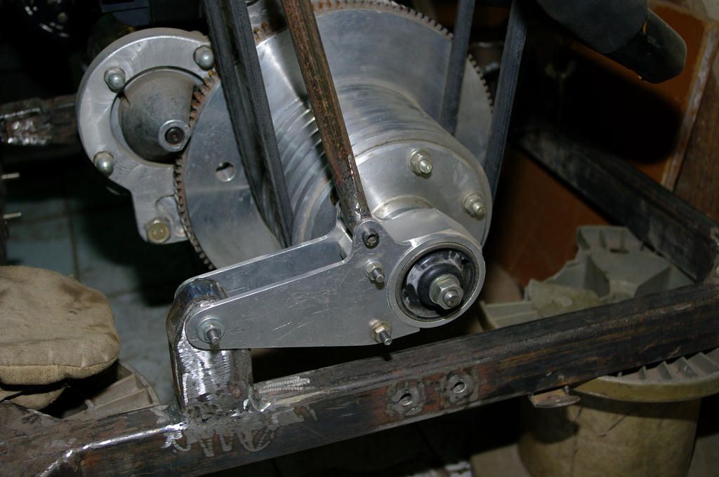

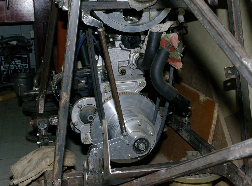

что нибудь придумаю Дима осмелюсь тебя спросить как ты решил проблему натяжки ремней на
фото видно только нижний шкив на шарнирном узле А как выглядит весь узел  Не так как у Р22
        Если нетрудно ибудет перекур ПРОСВЕТИ пожалуйста
    Извини что отнимаю дорогое Время С уважением         Петрович.А
Про Интернет это ты зря, посмотри сколько у меня сообщений больше чем за год . 🙂

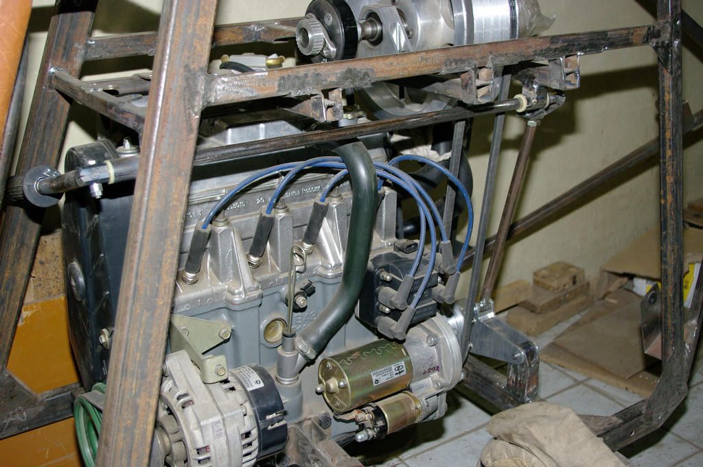

Натяжение у меня происходит за счёт перемещения самого двигателя, точнее его
поворотом в эластичных опорах на 4-5 градусов. Что бы усилие от натяжения ремней
не передавалось на коленвал двигателя к шкиву крепится крышка с подшипниками, на них
и ложится основная нагрузка.
У Робинсона перемещается верхний шкив, в исходном положении он опущен вниз
создавая излом вала трансмиссии на величину 2,5-5 градусов, а после запуска электропривод
поднимает его до практически ровного положения валов. Натяжение до нужной величины производится
автоматически  при помощи пружин и микровыключателей. Если в полёте происходит ослабление ремней
происходит их подтяжка.

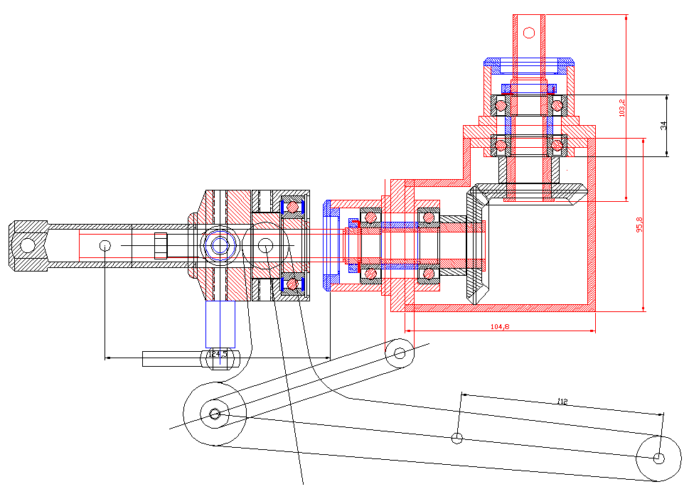

Если позволите, несколько мыслей по конструктиву.

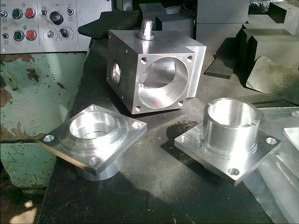

Во-первых: не кажется вам, что разнос подшипников вала РВ маловат? Вылет вала довольно большой и мне кажется, что внутрений подшипник лучше было бы разместить не в одной обойме с наружным, а удлиннить вал РВ и установить подшипник на противоположной стенке корпуса;
Во-вторых: хочется заметить, что рычаг перемещения слайдера излишне усложнён по кинематике. Можно было обойтись и без допонительнной тяги, соединяющей корпус и рычаг. К примеру: рычаг крепится непосредственно к приливу корпуса, а со слайдером соединяется двумя шарнирными тягами или ещё проще - рычаг на корпусе, в слайдере проточка, рычаг входит в проточку и перемещает слайдер (принцип примерно тот же, что у вилки выбора передач в КПП)
При изготовлении первого варианта у меня были такие опасения, но после опробования я понял,
что изгибающий момент там довольно мал и в основном создаётся крутящим моментом приводного вала.
Величина его довольно мала и не превышает 3кг/м, поэтому опасаться за судьбу подшипников не стоит.
Вариант с разносом подшипников рассматривался, но по технологическим причинам был отклонён, дело в
том, что это предполагает изготовление более длинного полого вала, а просверлить вал такой длины без
отклонений от оси довольно сложно. Были и другие соображения и в результате мы имеем то, что имеем.

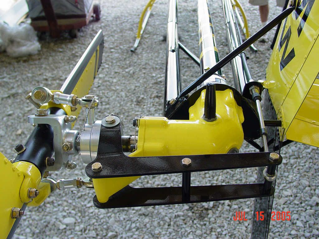

По кинематике привода рычагов могу сказать, что дополнительный кронштейн получился из за нежелания
усложнять изготовления корпуса редуктора. В существующем варианте его очень просто и легко обрабатывать,
а наличие выступов и приливов значительно осложнит эту задачу, но уже есть мысль разместить этот выступ
на корпусе подшипников и избавиться от кронштейна. Использовать паз в рычаге привода, который позволяет
обойтись без качалки, как на Helicycle я не хочу, мне это техническое решение не нравится.

Не только крутящим моментом создаётся изгибающий момент вала, весьма существенный вклад в этот момент вносит рычаг управления(особенно в Вашем варианте). Если есть нужда совсем избавится от составляющей создаваемой рычагом управления, то лучше всего связать рычаг со слайдером двумя тягами. В этом случае, кстати, совсем не нужно переделывать Ваш слайдер.
Это то, что на картинке? Я не такую конструкцию имел в виду. Я имел в виду, что на самом слайдере круговая канавка, а в ней ходят пальцы от рычага.
Кстати, на картинке тяги от слайдера к лопастям с  шаровыми наконечниками, а это не нужно и даже вредно. Должны быть просто втулки.

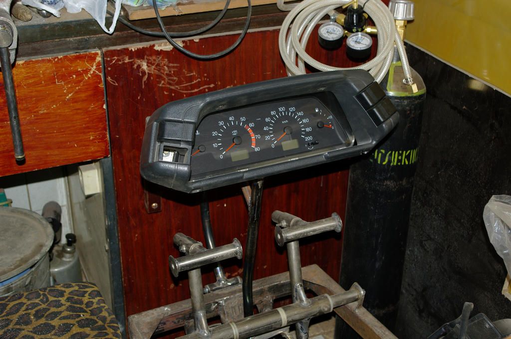

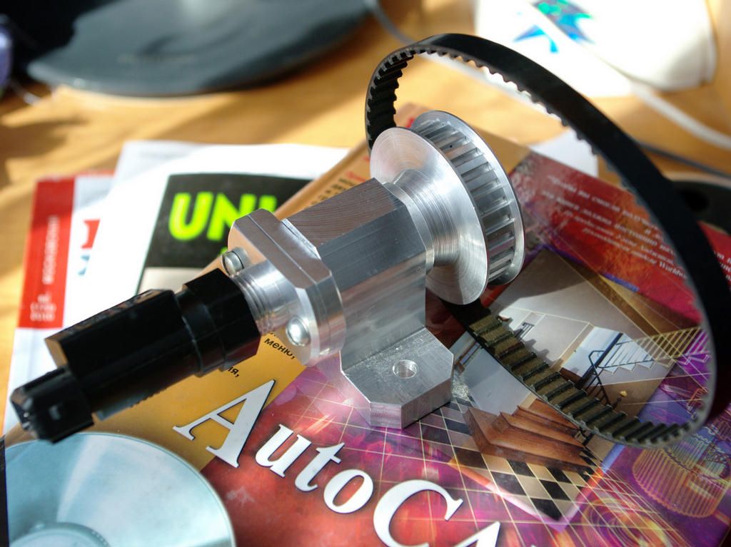

Здравствуйте бойцы за воздушное пространство Кто это уже прошел ПРОСВЕТИТЕ Датчик оборотов двигателя и  прибор указатель  однострелрчный на щитке стоит Как попроще  и по
надежнее снять обороты вала несущего винта  Заранее очень благодарен Или же поста
вить двухстрелочный и вторую шкалу розградуировать от нуля до500 об. мин Ну не нравится
мне в процентах Дима а у тебя как эта проблема решена Я вижу утебя щиток автомобильный
Ну обороты двигателя снял штатно а обороты НВ как .шоколадку с пенсии ко дню твоего рождения вышлю  А то ехать далеко .Белгород
                  Земной привет всем  А может Шаньгин подскажет
                                            С уважением Петрович А  И спокойной ночи Всем.
Как попрощеи по
Если использовать тросовый тахометр от автомобиля, то проще всего снять обороты непосредственно с вала НВ. На валу ведущий шкив, с него ремень на ведомый шкив, ось которого приводит во вращение трос тахометра. Соотношением диаметров ведущего и ведомого вала подбирается (считается) соответствие шкалы индикатора оборотам НВ.
Можно использовать электронный тахометр с датчиком Холла от Шеви-Нивы например. Там сам датчик оборотов на раздатке стоит. Привод можно по тому же принципу организовать, но грамотнее сделать непосредственно на НВ самодельную крыльчатку, которая будет замыкать магнитное поле и формировать импульсы в датчике Холла.
Количеством прорезей в крыльчатке можно изменять шкалу индикатора. Я бы себе так делал.
     Спасибо  тезка Петрович М ТЫ настоящий друг  Учитывая Твои советы и уменя еще есть
знакомый електрик ПОМАРАКУЮ и что нибудь придумаю

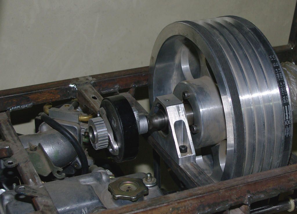

Ну обороты двигателя снял штатно а обороты НВ как?
У меня двигатель с системой впрыска, а там с этим нет ни каких проблем.
Использую штатный датчик скорости, который даёт импульсы на контроллер
управления двигателем и на спидометр. Привод его осуществил от первичного вала
с помощью зубчатого ремешка от какого то электроинструмента. Для закрепления датчика
изготовил корпус привода с подшипниками. Пересчитал количество импульсов на число оборотов винта
и шкалу спидометра переградуировал, теперь максимальные обороты несущего винта соответствуют 152 км/час.
На фото видно зубчатый венец для привода датчика и за ним кронштейн его крепления на раме.

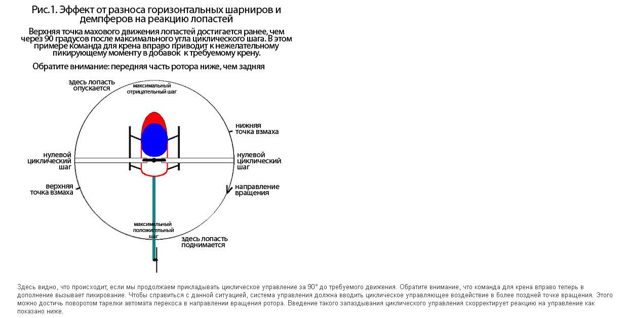

не пойму опережение в управлении ротором по тангажу и крену есть или нет?
На полужёстких втулках с общим горизонтальным шарниром такого поворота автомата
перекоса нет, там отсутствует эффект опережающего взмаха лопасти.
Этот эффект возникает на втулках с разнесёнными горизонтальными шарнирами и демпферами.
Заранее определить этот угол невозможно, его подбирают в процессе испытаний.

на такой втулке летали три вертолета Просто ее сейчас трудно заиметь Н только вот я ее
сконструировал без ВШ и демпферов У кого терпение не лопнет увидит фото только уже в
сборе на апарате
                                Дим еще вопрос .Какой номер или серия или где они применяются
         подшипники на твоем вале привода хвоствого винта  И в тему Ты их закрепил к раме
через амортизаторы или нет я что то не усек В таком пространстве будет лишний шум
  А про подшипники проинформируй Если есть у вас помоги достать 4 штуки Сочтемся
