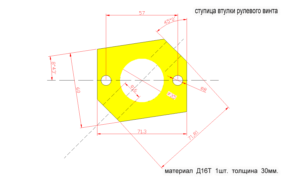

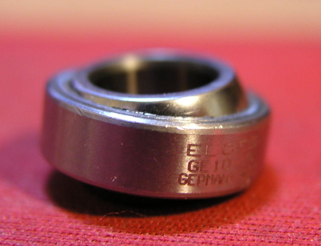

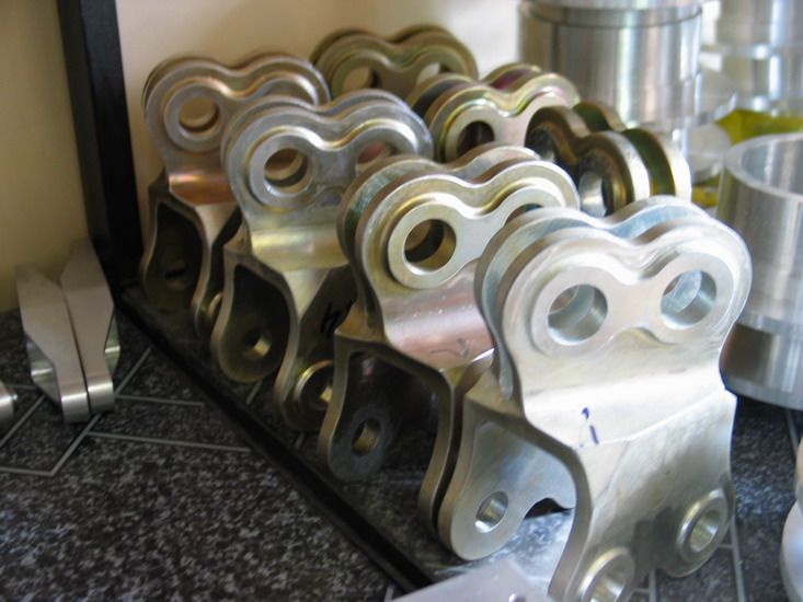

Угол сделал +8 градусов, а руководствовался прежде всего тем, что сферические подшипники в стандартном
исполнении отклоняются всего на 12-13 градусов. Исходные данные по углам отклонения взяты
с вертолёта Exec, его лопасти отклоняются +24 и -8 градусов, то есть общий угол равен 32 градусам.
После небольшой доработки удалось довести углы отклонения покупных сферических подшипников
до 16 градусов и получить желаемые 32 градуса отклонения в двух направлениях, но так как +24 всё равно
не получается, то лопасть крепится с предварительным углом +8 градусов. Если её повернуть на 16 градусов
получим нужные 24, а поворот в обратном направлении даёт нужные -8
Этот приём позволяет так же уменьшить ширину втулки, так как максимальные углы поворота комля уменьшаются.
В торсионных втулках это уменьшает угол закручивания торсиона и соответственно повышает его ресурс и надёжность.
В качестве примера посмотри крепление лопастей вертолёта АК- 1-3, или того же RotorFly
Полезно использование этого приёма и в эластомерных втулках, позволяя уменьшить количество слоёв эластомера, а
соответственно габариты и массу.

Здравствуй Дима Ну спасибочки что проработал эту тем до меня Тебе впору бы уже вести кур
сы по строительству маленьких вертолетов  А твой обязательно должен взлететь  . По всем тво
им умозаключениям видна серьезная теоретическая подготовка Чего увы у меня да и у многих
маловато Хотя практика и интуиция тоже немаловажны
        У меня есть втулка ХВ от МИ 2 и я сегодня обратил внимание  что торсионы в осевых шарнирах закреплены в плюсе  Ну да ладно теперь с твоей подсказкой разберемся
                Еще раз благодарю И у Андрея я заметил тоже под углом
                          Пока .Суважением     Петрович .А

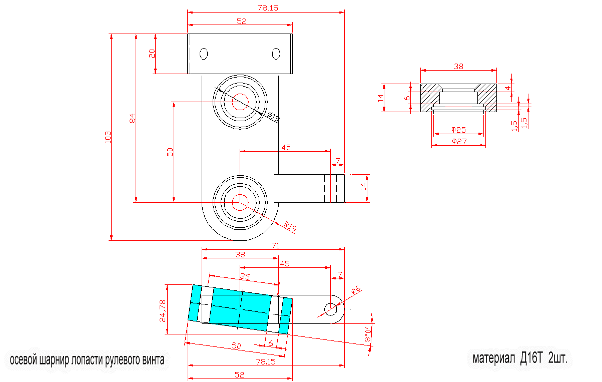

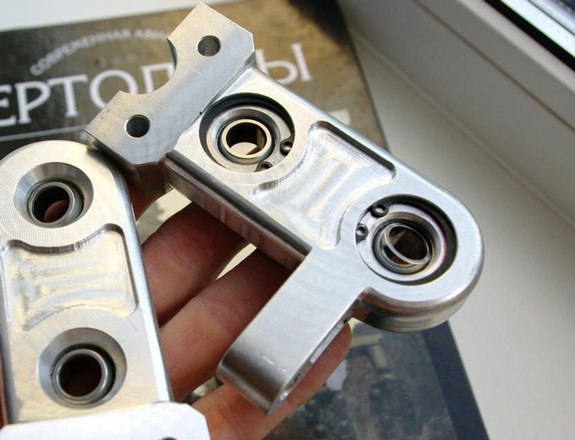

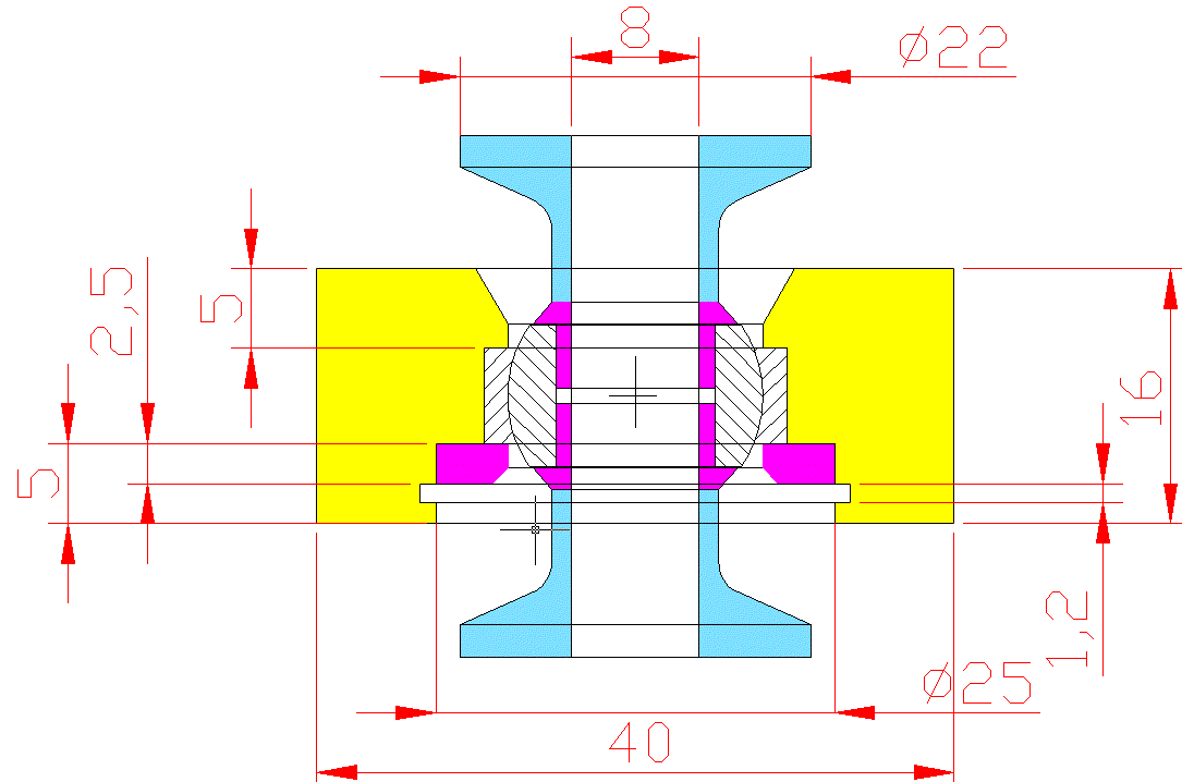

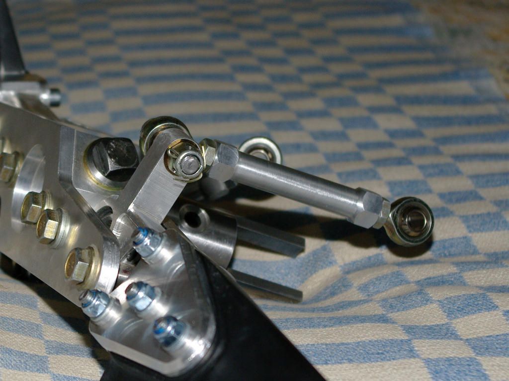

Прошу прощения за бестолковость, но я не пойму где стоит ШС, который на верхнем фото? Это на тягах от слайдера к лопастям РВ?
На тягах стоят обычные шарнирные головки с наружной резьбой М8, а сферический
подшипник установлен в осевом шарнире лопасти рулевого винта.
На последнем рисунке схема его установки в гнёзда дюралюминиевого корпуса.

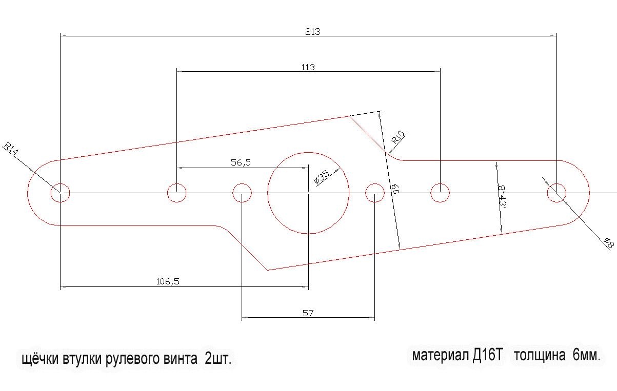

Дима привет иДоброго здоровья Наверное задолбали тебя Вертостроители  И я туда же скажи
Будь любезен щечки втулки ХВ считал на разрыв или единтифицировал с Робинсом
    Толщина ....... и материал Д16Т. У меня толщина щечек 12 мм. А ступица ХВ титан ВТ01.
Что скажеш по этой теме  Вот только щечки у меня симметричны  а ТЫ их сдвинул от оси против
  вращения На Екзеке  ведь втулка ХВ тоже симметрична Почему отошел от этого варианта.
   Будет свободная минутка  черкани пару слов по этой теме
           С Благодарностью Петрович А.
Дмитрий, а не могли бы набросать чертежи по РВ вместе с редуктором. был бы премного благодарен.
Будь любезен щечки втулки ХВ считал на разрыв или единтифицировал с Робинсом?
Считал по минимальному сечению, это на самом краю в районе первого отверстия.
При толщине пластины 7мм. общее сечение составило 280мм в квадрате, для двух пластин.
Предел прочности на растяжение взял 20кг./мм. с запасом на усталость материала от циклических
нагрузок и в результате получаем 4800кг. разрывного усилия, что почти в пять раз превышает
нагрузку от центробежной силы, которая равна 860кг. Учитывая, что реально в пластине работают и другие
сечения, думаю усилие на разрыв составит не менее 6000кг. и толщину пластин вполне можно уменьшить до 6мм.

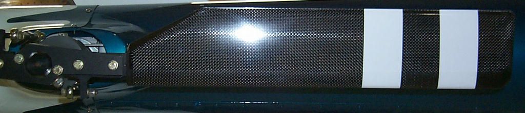

Но здесь надо учитывать вес самих лопастей, у меня лопасть весит 380 гр. и в сборе с осевым шарниром даёт нагрузку
от центробежной силы 860кг. с изменением массы лопасти будет меняться и нагрузка, программку для расчёта я сбрасывал в начале своей темы.
На Exec тоже идёт замена рулевых винтов старого образца на новые, сейчас уже есть в продаже комплект для замены,
с карбоновыми лопастями и втулкой на сферических подшипниках, а несимметричной форма пластин получается в результате освобождения от неработающего материала, я так думаю.
Сейчас выложу то что есть, а остальные детали по мере доработки чертежей, поскольку они
не очень пригодны для работы человека который " не в теме"
При изготовлении необходимо заранее определиться с направлением вращения винта и
соответственно распологать детали так, что бы при взмахе лопасти происходило уменьшение
углов её установки, (так называемый компенсатор взмаха)
Я сам на это напоролся и пришлось переделывать валик привода втулки.

ДИМ.Дима чтоб Ты был всегда здоров Искренне. А я 12.мм толщина во какой запас прочности ну и
пропорционально конечно вес Завтра на станке проточу щечки Вот и опять я у тебя в долгу  .И

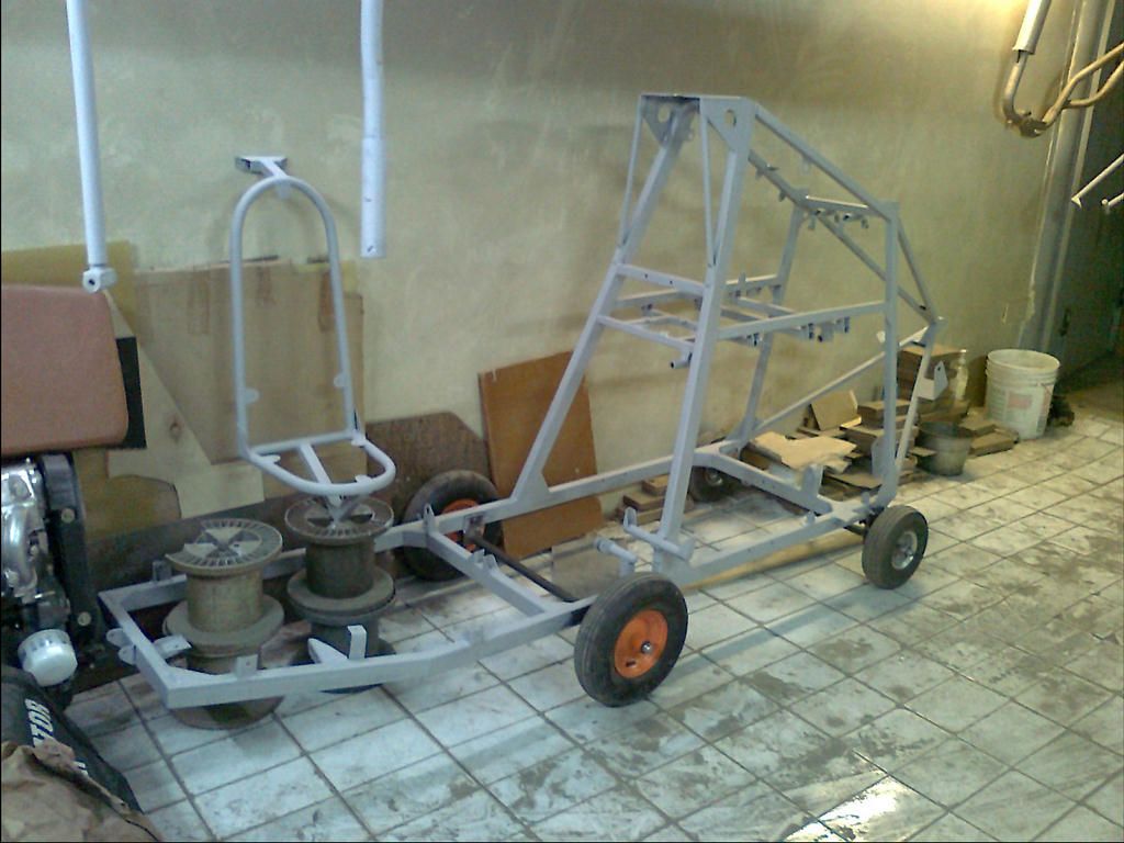

Трубу я уже приобрёл 115*3 , успел даже выточить к ней фланец крепления углового редуктора,
но это на второй вариант вертолёта, а этот буду заканчивать как есть.
Сегодня вот грунтовал раму, потом буду красить и собирать потихоньку.

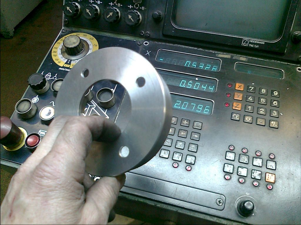

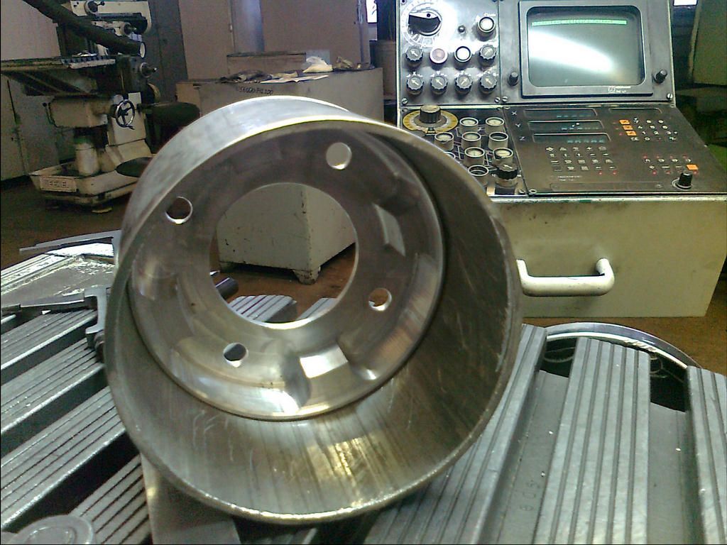

Привет Димыч Дааааа. Ну Ты и молодец Какие руки держат деталь.КАРТИНКА. А окружение ЧПУ
  токарные фрезерные. Да при таких возможностях не то что вертолет Тольятти. АПАЧ сварганить
можно Была бы голова толковая и руки умелые . И это я не из лести к тебе говорю А для общей
пользы ФОРУМУ  Потому что я сам через это прошел  Сколько было бутылок поставлено токарям
сколько денег уплочено только лиш за один автомат перекоса А были ведь и переделки Ужас и
какое терпение. целеустремленность Пока не приобрел захудалую КАШКУ  Научился точить и
приспособился еще и кое что фрезеровать .И внутрение и наружные сферы Да что хвалится
       Просто теперь нужен результат  А труд конечно Титанический . но интересный.

  А Ты вот что скажи .Эти ШС  расчитаны  легко скользить при такой радиальной нагрузке или
будет тяжело жать на педали Я где то читал что для таких условий сферу покрывают ТЕФЛОНОМ Или я не так понял информацию

А на катушке каркас кресла стоит?
Да, это на кресло.
Он изготовлен достаточно мощным, так как планирую по результатам испытаний на привязи,
передвинуть его более чем на полметра вперёд, для нужной центровки и каркас станет частью силовой схемы.
Да при таких возможностях не то что вертолет Тольятти,  АПАЧ сварганить можно.
Если бы это оборудование стояло у меня в гараже, тогда да возможности были бы, а так ведь это всё на заводе.
Изготовив деталь ещё нужно найти возможность её доставить за забор, что не всегда получается.
На эскизы которыя я выкладываю не стоит молиться как на библию, я их даю лишь для примера, что бы другие
могли на что то ориентироваться с своей работе, то что выложено, далеко не первый вариант и думаю не последний.
Сферические подшипники выпускают трёх видов, отличаются они материалом трения, самый дешевый вариант это сталь
по стали, сталь по бронзе более дорогие и трение у них меньше и самые дорогие это сталь по PTFE.
Материал этот представляет из себя очень тонкую и плотную сетку из бронзового сплава которая залита фторопластом.
Коэффициент трения у неё очень низкий, при испытании трансмиссии я раскручивал рулевой винт до 2000 об/мин.
и изменял углы атаки перемещая педали руками, при этом какого то особого усилия на педалях я не заметил, при том, что
лопасти стояли более тяжёлые чем теперь. Как пример можно привести конструкцию Артемчука, где лопасти просто
вворачивались на резьбе М24 в бронзовую резьбовую втулку и смазывались маслом.

      Скоро из Харькова привезут ШСы буду растачивать посадочные места  в корпусе осевого
шарнира Я потом обязательно выставлю фотки только все будет собраными узлами.А пока вот
так только на словах да на пальцах.Надо еще купить для этого фотоапарат.

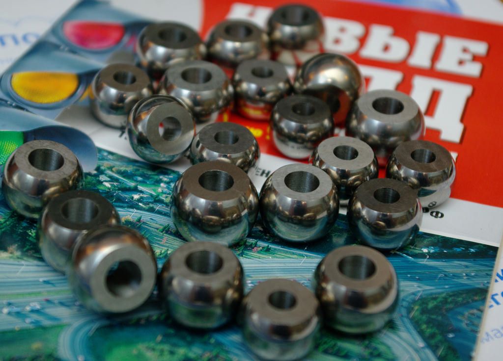

Привет Дмитрий. А что если взять просверлить отверстие в шарике от подшипника и вставить
его в сферический корпус ШСа  предварительно сделав лыски как на родном .Если получится то
и угол отклонения оси ШСа увеличется Шарик там диаметром 16мм. Шарики такие есть
    Что думаеш по этому поводу,
        Привет Всем Жаждущим
                                                      Петрович.А
Правильно говорят: идея витает в воздухе... 🙂
Я думал об этом и даже изготовил сферические элементы для разных шарниров, но
после того как стало возможно приобрести готовые изделия, я от этой идеи отказался.
Просверлить шарики не получится, я делал сначала лыски на шлифовальном станке, а
затем на электроэрозионном выжигал с помощью медной трубки отверстия с припуском
0,5мм. и уже окончательно шлифовал в размер на круглошлифовальном в приспособлении.

сферический
Как сложно то, однако! А зачем лопасти РВ иметь возможность делать маховые движения? Вроде обе лопасти изменяют угол атаки синхронно и смысл в дополнительной степени свободы мне не ясен. Извиняюсь, конечно, если что не так сказал.
Если уж хочется непременно иметь ГШ на РВ, то можно сделать просто Т-образную головку РВ и в ней перпендикулярно оси вала РВ отверстие, в которое вставляется мет. стержень с кольцами-демпферами - это ось. На ось с двух сторон надеваются держатели лопастей РВ с радиальными и упорными подшипниками. И всё. По этому принципу сконструировано большинство втулок НВ у моделей вертолётов с диаметром НВ от 0,4м до 2м. РВ на моделях вообще не имеет ГШ.
У меня была мысль избавиться от горизонтального шарнира, хотя причина его присутствия на втулке рулевого винта
понятна, это разница подъёмных сил на наступающей и отступающей лопасти и хотя силы эти существенно меньше
чем на несущем винте, тем не менее они приводят к усталостным разрушениям. Широкое использование бесшарнирных
винтов на моделях так же понятно, там действующие силы довольно малы, а теоретически возможное разрушение
не будет иметь столь серьёзных последствий, как на реальном аппарате.
Однако развитие не стоит на месте и с тех пор, когда проводились все эти исследования промышленность
и наука шагнули далеко вперёд и в результате уже появились машины с жёсткими втулками и гибкими несущими
винтами. Так что вполне вероятно, что с использованием современных композитных материалов можно изготовить
рулевой винт на сверхлёгкий вертолёт без горизонтального шарнира с гибкими лопастями, нужно лишь
заняться этой проблемой. 🙂
