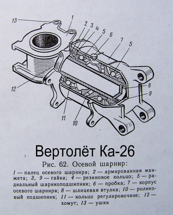

По шарнирам от Ка-26 не понял, ты их задом наперёд поставил что ли? За гребёнки лопасти вроде крепятся.

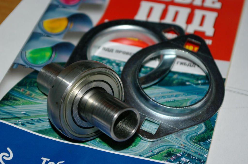

Подшипники у меня стоят корпусные UC-204, как на вертолёте Helicycle, от обычных отличаются тем, что наружная
обойма выполнена сферической и помещается в сферический штампованный корпус. Корпуса бывают разной формы
ромбовидные, круглые, треугольные и даже квадратные. Такому подшипнику не грозят перекосы, он занимает нужное
положение как шарнир. Используют их если вал проходит сверху балки, либо к нему есть свободный доступ.
Приобретал я их через интернет, сейчас многие ими торгуют.

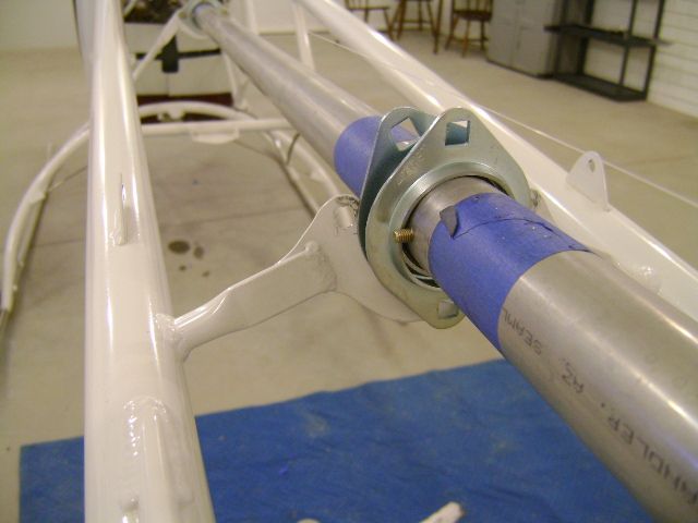

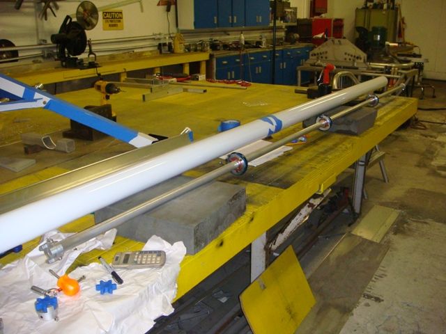

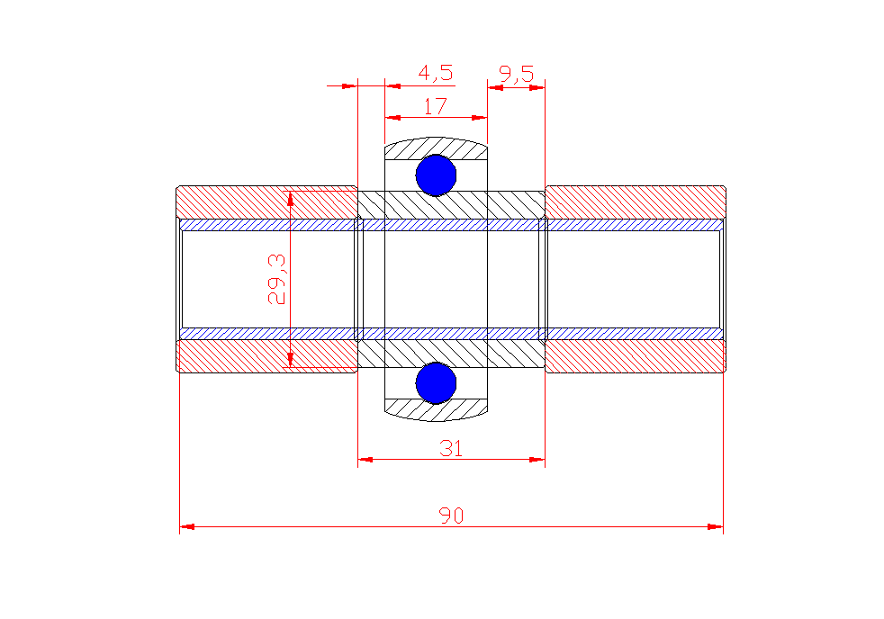

Вот схемку набросал, что бы понятно было как всё соединяется.

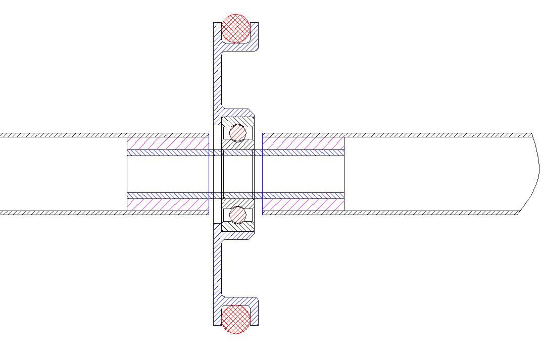

Если вал проходит внутри трубы, то тогда используют другой способ.
Вытачивают корпуса подшипников с канавкой по наружному диаметру, в эту канавку
укладывают резиновое кольцо, либо кусок бензостойкого шланга. Диаметр нужно подобрать
так, что бы корпус очень плотно, но от руки входил в трубу балки, есть регулируемые конструкции
в которых резиновый шланг или кольцо сжимаются с боков подвижной стенкой, винтами.
Благодаря этому можно отрегулировать плотность посадки. Если диаметр трубы используемой в
качестве вала привода меньше 37-38 мм. то устанавливают три промежуточные опоры, при диаметре
трубы 40мм. и более можно обойтись и двумя. Разумеется это при условии, что длина вала не превышает 3600 мм.

  Дима .здравстсуй дорогой Большое МЕРСИ  за информацию Но прошу тебя не тратить свое
драгоценное время на столь доскональное описание узла или агрегата Мне достаточно одного
двух намеков и я понял что это такое и как устроено  А на счет камовского осевого шарнира
Ты немного меня не понял  Поясню Между прочим очень интересный вариант для самодельщика
  Жаль что у меня пока нет возможности обиениватся рисунками и эскизами  Вот именно
Ты подметил задом наперед Ведь сам же подметил как на Робинсоне  Посередине за гребенки
крепится две стальные пластины с отверстиями под палец общего  ГШ  А потом точатся
валики осевых шарниров с хорошей стали и с буртиком под упоры роликовых штатных подшип
ников В валиках выходящих из осевых шарниров сверлятся отверстия под конусную развертку
и точятся конусные болты На эти валики одевается и крепится лопасти с поводками
  вот и весь разговор Как на КА 18 Только без Демпферов

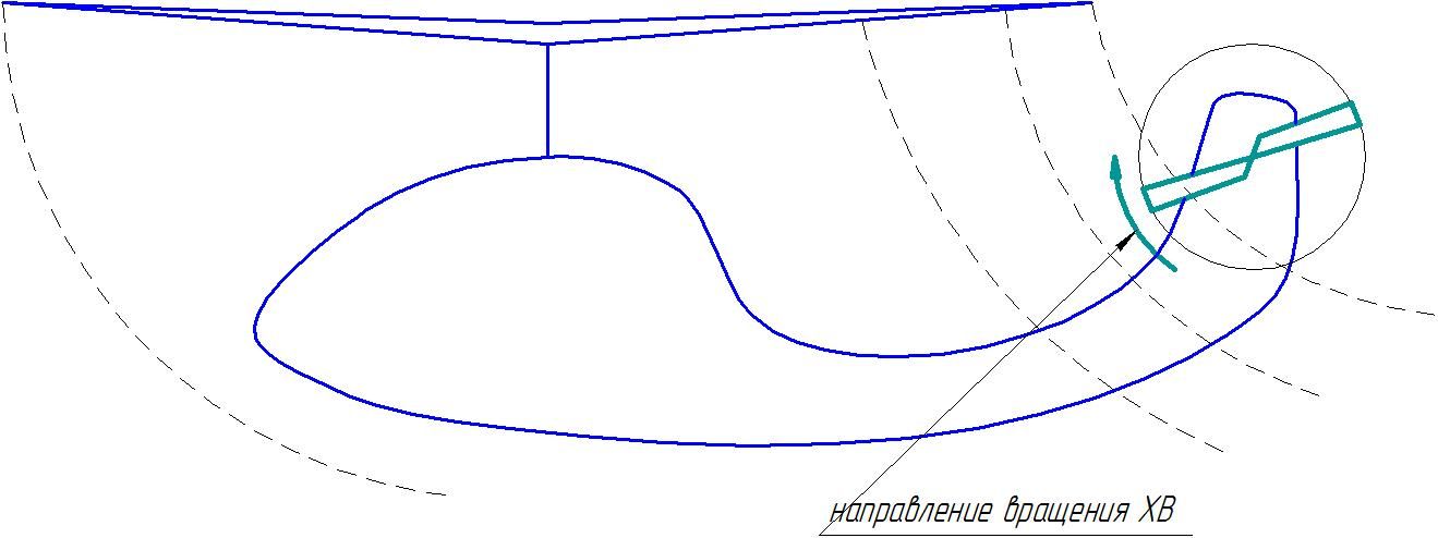

А по поводу вращения несущего винта, если смотреть сверху на вертолёт, то вращается против часовой
стрелки. Рулевой винт тоже против часовой стрелки если смотреть на него с открытой левой стороны.
Некоторые ребята мне говорили о том, что рулевой у меня вращается не правильно, должен вращаться
наоборот, но я просмотрел различные конструкции и не обнаружил какой либо закономерности, встречаются
и те и другие варианты в частности Robinson -22  и Mosqito в точности повторяет направление вращения
которое есть у меня.
Вот и мне захотелось высказать своё мнение по поводу вращения винтов: хвостовой винт не важно в какую сторону имеет вращение - он должен создовать тягу хвостовой балки в сторону вращения несущего винта и создовать воздушный поток (дуть) в не затенённую сторону балкой....
А по поводу вращения несущего винта, если смотреть сверху на вертолёт, то вращается против часовойстрелки. Рулевой винт тоже против часовой стрелки если смотреть на него с открытой левой стороны.

В восмидесятые годы прошлого века поняли, что направление вращения ХВ должно быть навстречу основному потоку, тогда эффективность ХВ выше. Из-за этого на МИ-8МТВ и МИ-24 редуктор ХВ даже переворачивали с ХВ на другую сторону.Несмотря на то, что тянущий хуже толкающего, общий выигрыш был больше.
