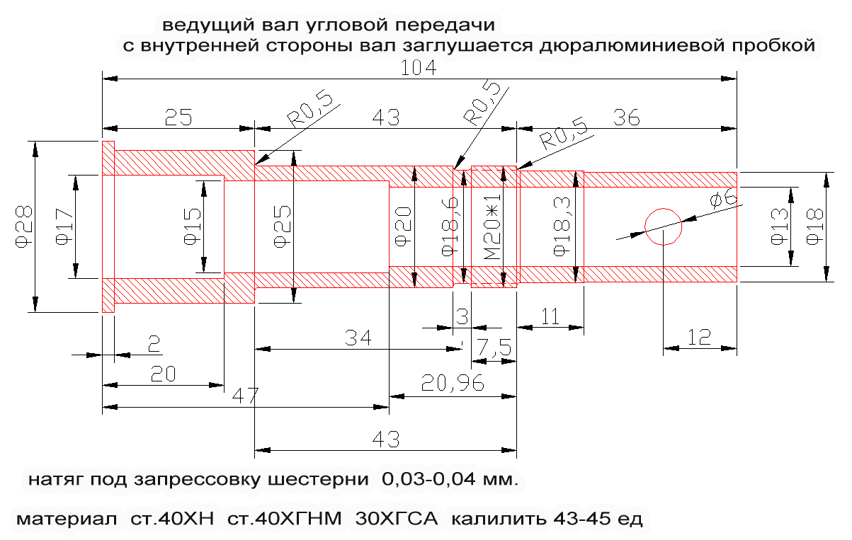

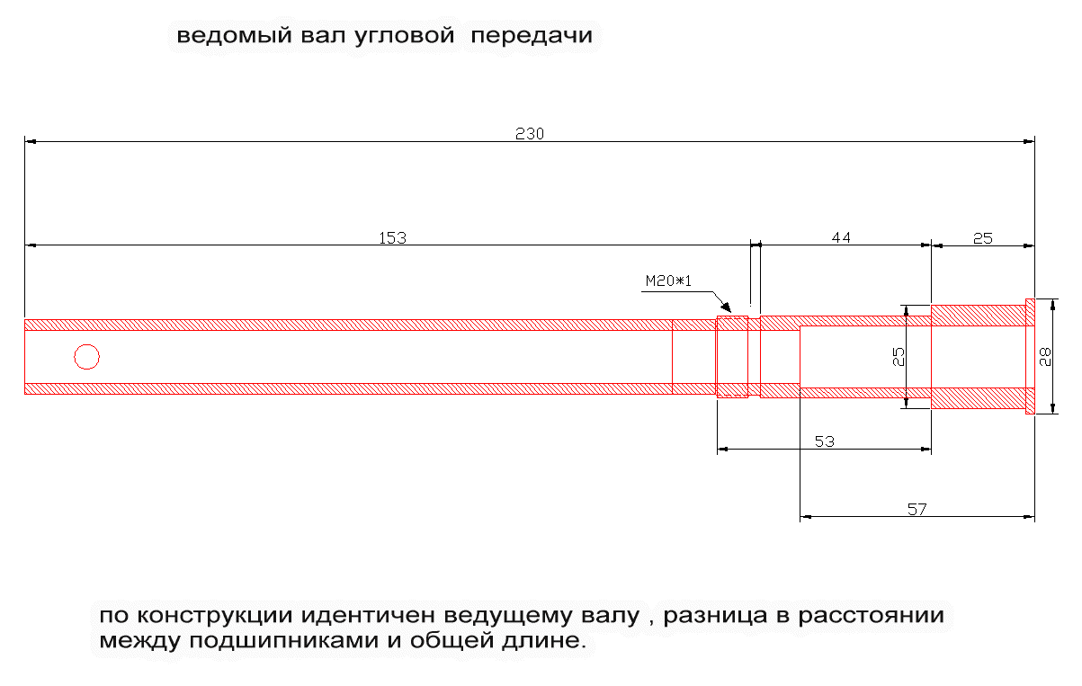

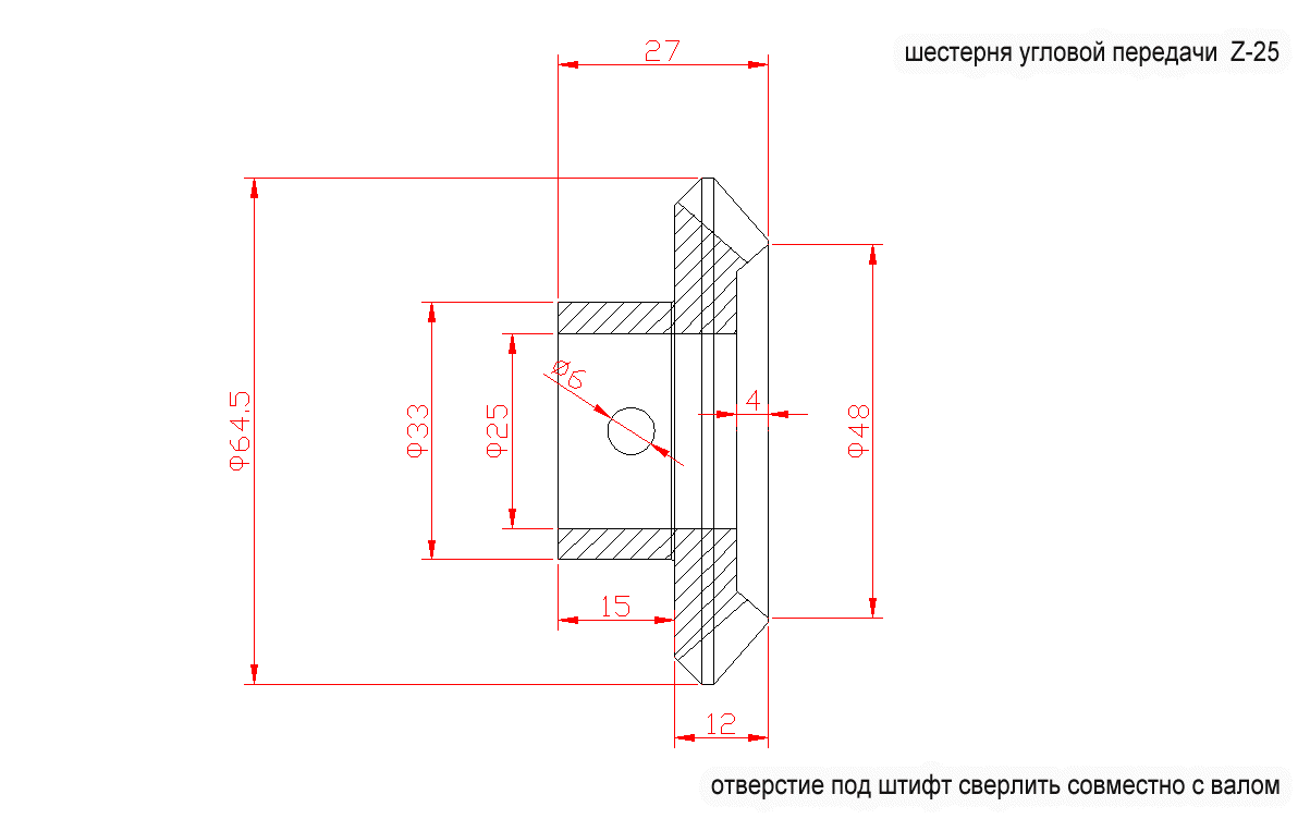

Сейчас для примера выкладываю детали угловой передачи на рулевой винт.
Поскольку все размеры плясали от шестерёнок, то и коррекцию нужно вводить
исходя из того, какие шестерни  у вас имеются.

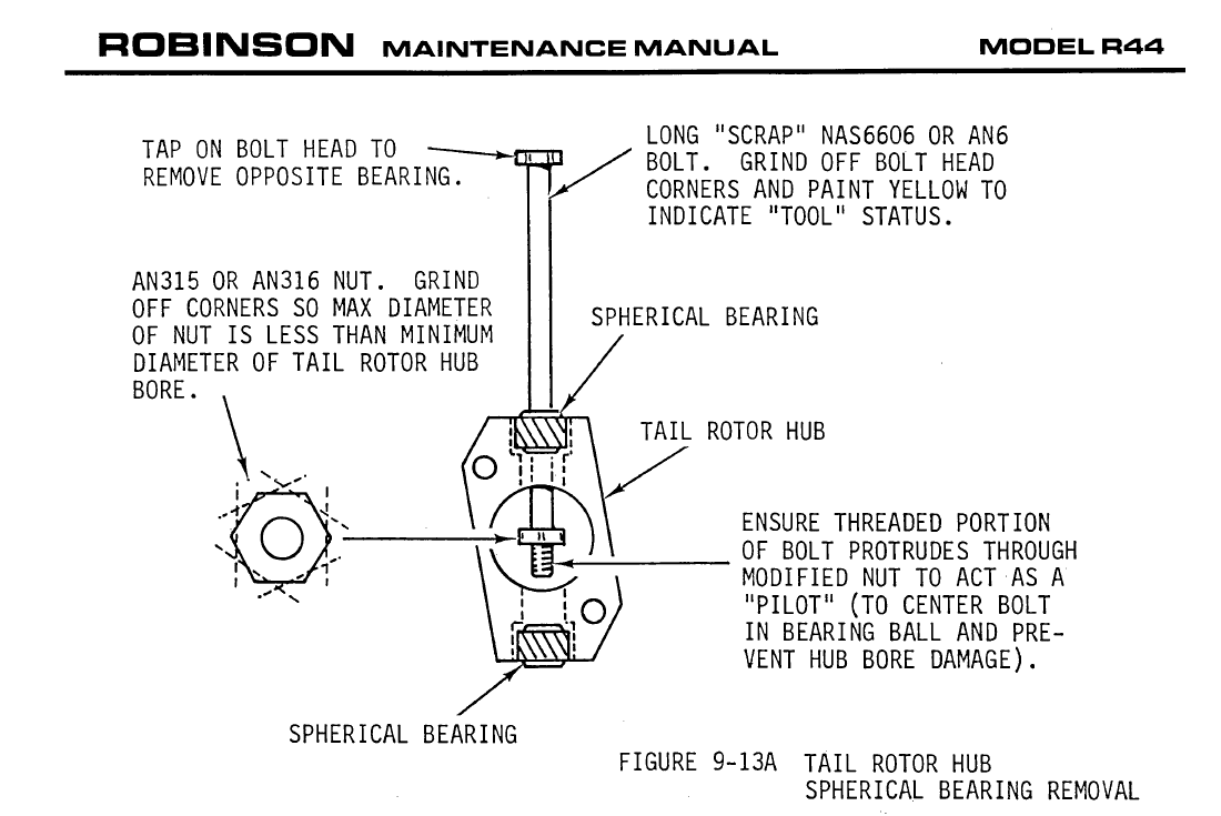

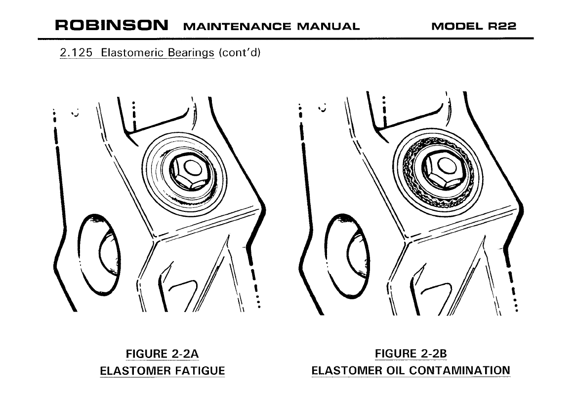

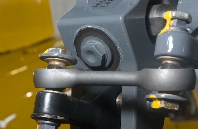

Эта схема используется уже довольно давно на Robinson
Используют в РВ или на НВ? И на каких Робинсонах?
Если есть какие-либо ссылки, где можно рассмотреть конструкцию, то очень хотелось бы взглянуть.
Кстати сказать, а отчего Вы сами, Дмитрий, не используете подобный вариант упругого шарнира?

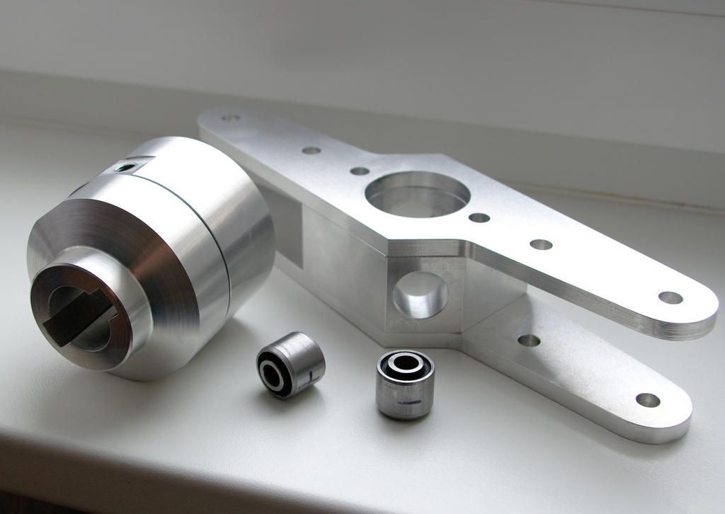

Использовать пытался, но качество изготовления сайлент блоков имеющихся в продаже
оказалось очень низким, мне не удалось найти ни одного экземпляра у которого были бы
выдержаны соосность и параллельность между внутренней и наружной втулкой. Как правило это детали от
различной мото-техники. Автомобильные сайлент блоки выполнены достаточно качественно,
но имеют слишком большие габариты, поэтому я пошел по самому простому варианту и использовал бронзовые втулки.
На фото видно даже на глаз, что отверстие во внутренней втулке смещено.
Используют такие шарниры только на втулках рулевых винтов маленьких вертолётов, небольшой крутящий момент
вполне позволяет это делать, на втулке несущего винта установить такой шарнир нереально, момент слишком велик и
потребуется делать многослойную конструкцию.

Вот то, что нашёл по Robinson.

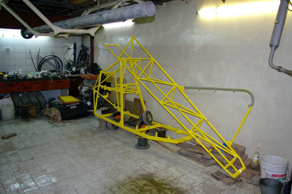

Сегодня покрасил раму перед сборкой.
Всё острее встаёт проблема отсутствия помещения, установить лопасти
и хвостовую балку в гараже невозможно, необходимо выкатывать аппарат на улицу.

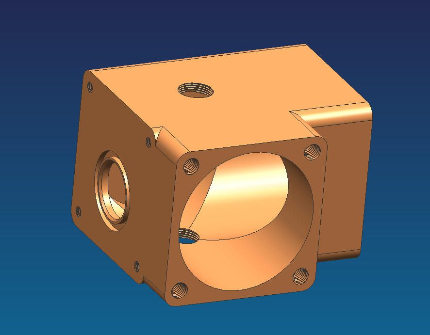

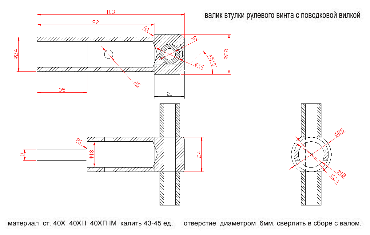

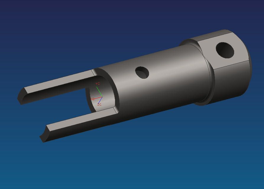

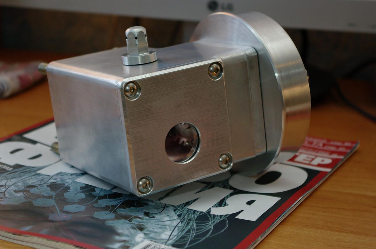

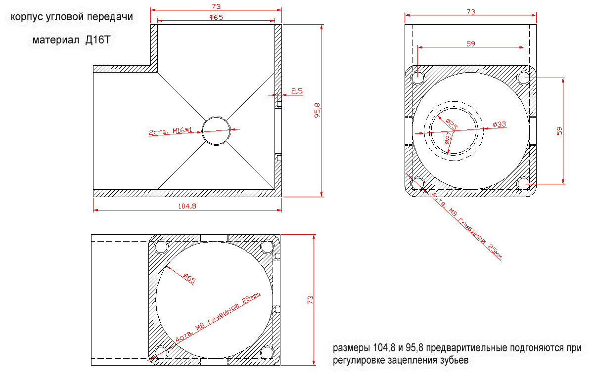

Очередные детали углового редуктора рулевого винта, корпус и валик втулки с поводковой вилкой.

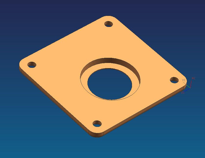

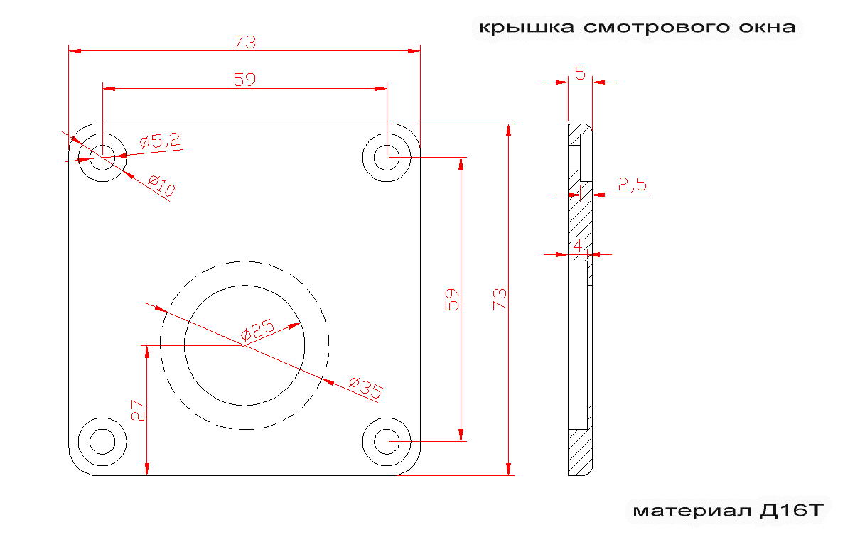

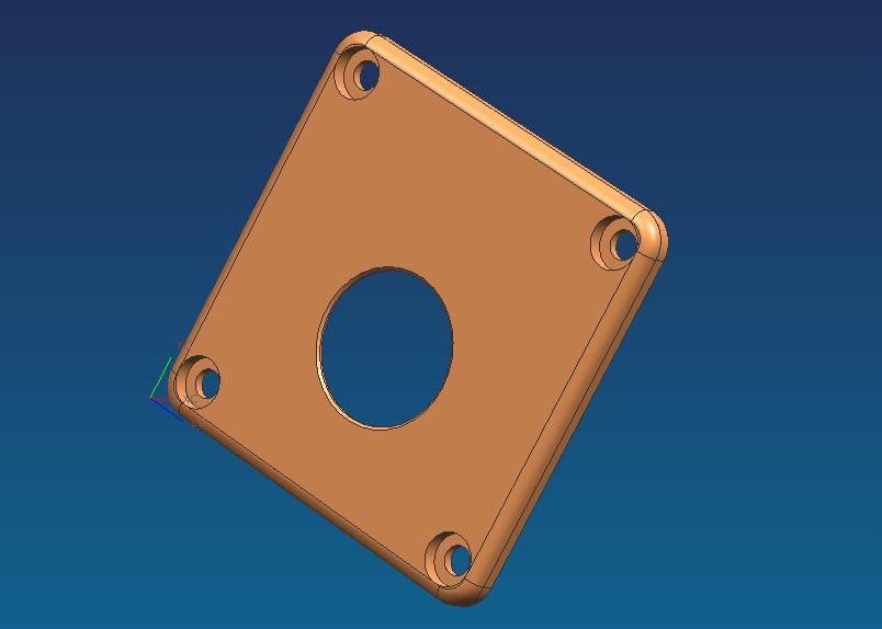

Крышка смотрового окна закрывает окно для контроля уровня масла.
В канавку корпуса устанавливается уплотнительное резиновое кольцо сечением 3 мм.
В крышку с обратной стороны ставится иллюминатор из оргстекла толщиной 4 мм.
Винтами М5 она закрепляется на корпусе углового редуктора, на резьбу следует нанести
предварительно фиксатор резьбы, что бы предотвратить отворачивание.
Если уплотнительное кольцо имеет другие размеры, то размеры канавки под него
следует скорректировать в соответствующую сторону.
