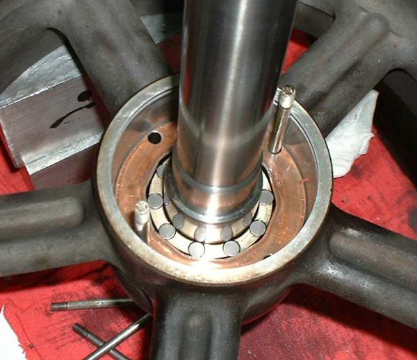

Вот у Exec хорошо видно сам вал.
    38,6 КБ · Просмотры: 268

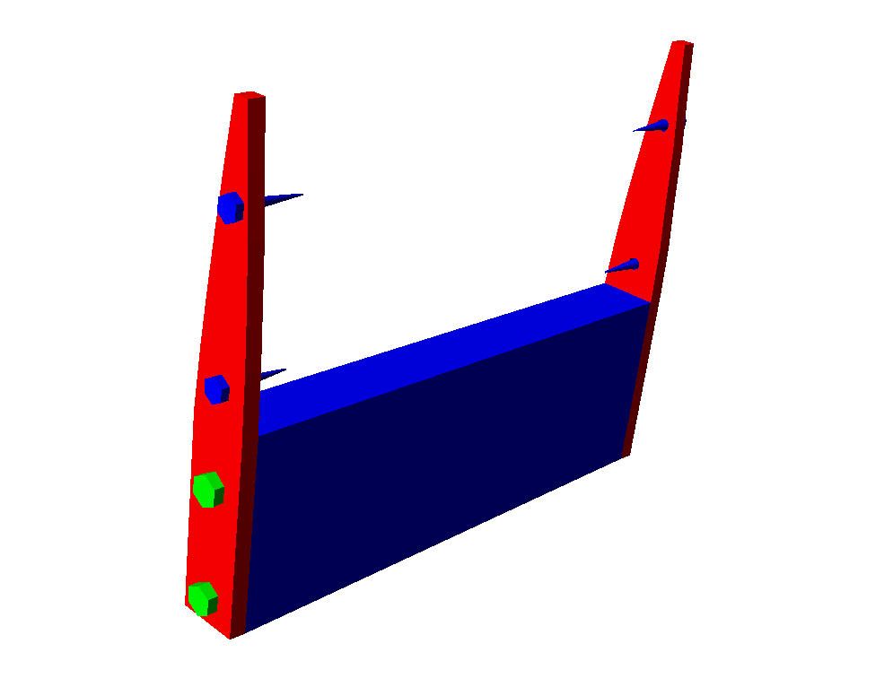

Добрый день Дмитрий! Я смотрю на последних фото и никак не разберусь: полозья к стойкам на болтах прикреплены, или приварены?
На болтах конечно.
Материалы как правило разные, да и в эксплуатации ремонтопригодность
будет низкая если сделать цельносварное шасси.

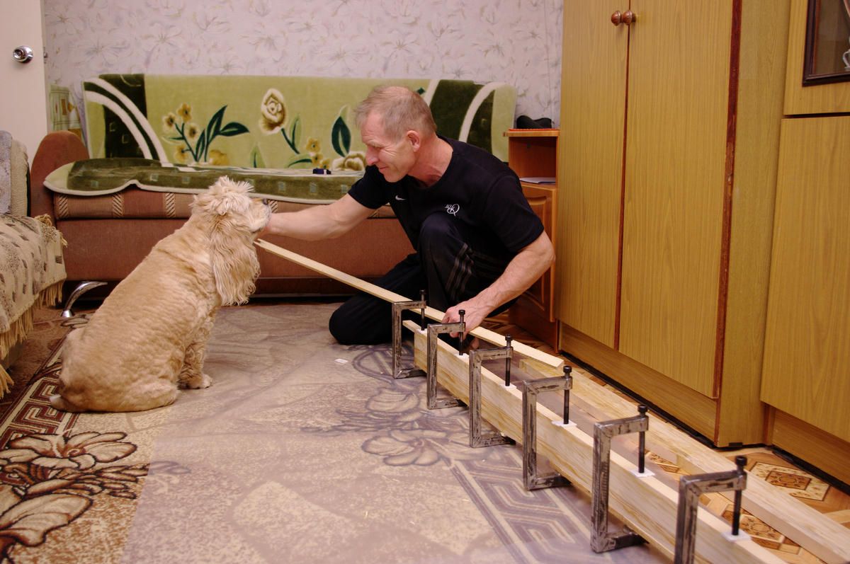

На выходные договорился обработать заготовку лонжерона в размер.
Своих возможностей по обработке древесины нет, по этому приходится искать на стороне.
Потом приклею дополнительные элементы и буду профилировать по длине. Разделение между
свинцовыми грузами решил выполнить не сосновыми брусочками, а из текстолита.
Изготовил приспособление для вырезания профилированного пенопластового заполнителя.
Обычно эту операцию выполняют с помощью нагретой нихромовой проволоки, но я по своему
прошлому опыту постройки автожира вырезаю профиль обычным ножовочным полотном большой
длины, взятым от ленточной пилы и закреплённом в самодельной ножовке с длиной пролёта 600 мм.
Блоки пенопласта обработанные в размер закрепляются с помощью конусных винтов в приспособлении
и обрезаются с каждой из сторон.

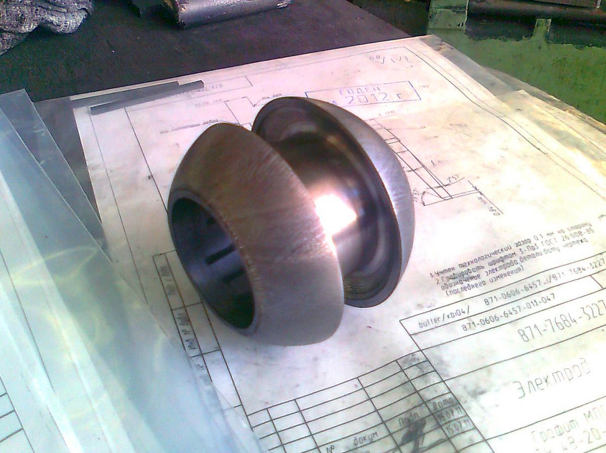

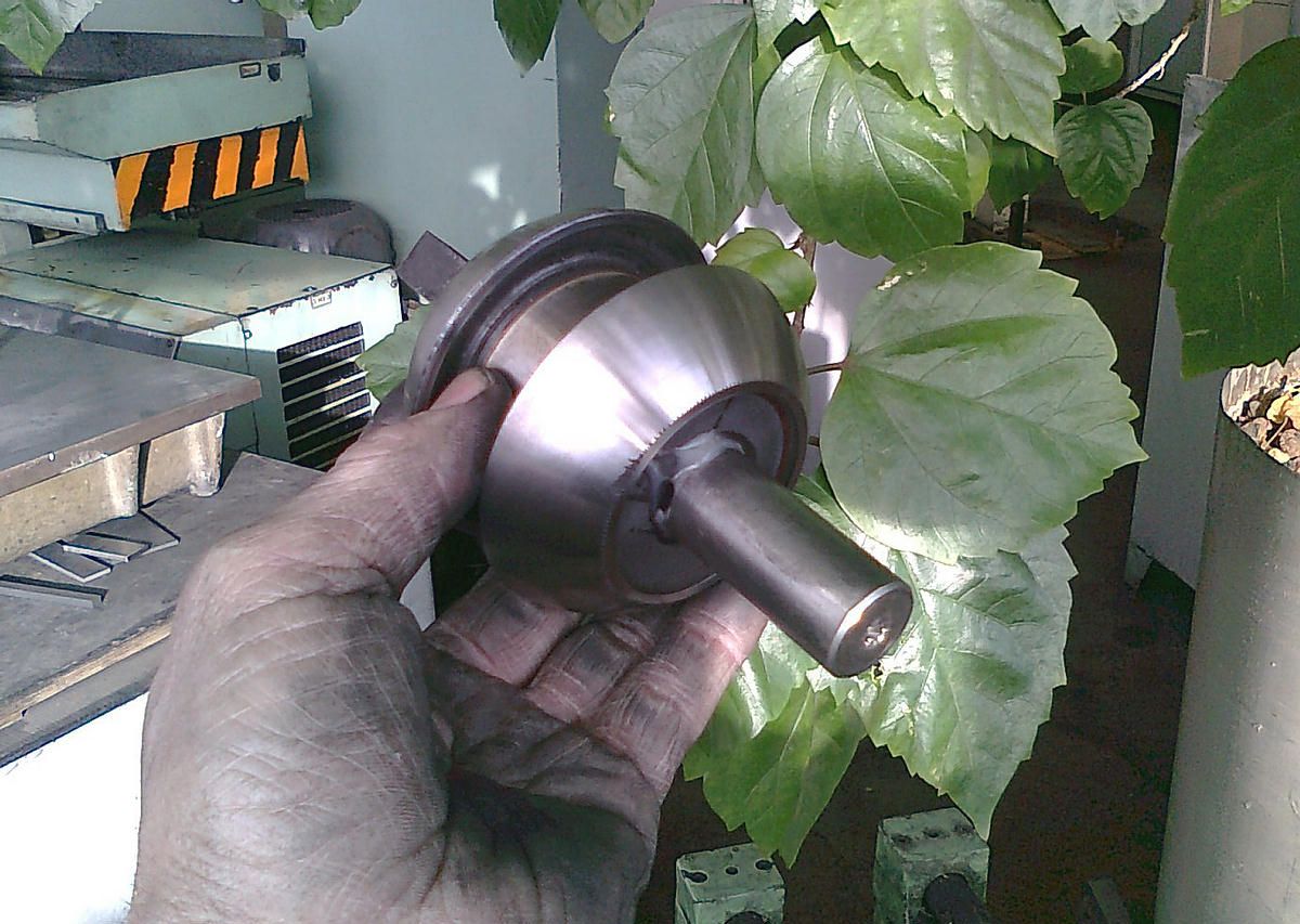

В моей будущей конструкции автомат перекоса будет управляться с помощью трёх тяг
по этому что бы не портить уже готовый узел расчитанный на тросовое управление я неспешно
сделал шар на котором будет закреплён автомат перекоса. А высвободившуюся конструкцию можно
будет продать желающим после испытаний, как и угловой редуктор рулевого винта.
На первом снимке шар после механической обработки, перед отправкой на цементацию и закалку,
а на втором после окончательной  шлифовки.

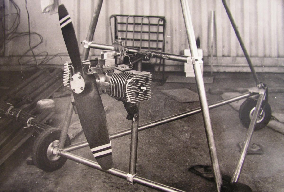

Нет взлететь так и не удалось, автожир был слишком миниатюрным и с маломощным самодельным двигателем.
Диаметр винта был 5 метров, а мощность оппозитного двигателя 25 л/с. Двигатель был изготовлен на базе
деталей от мотороллера. Аппарат резво бегал по заводской территории где был собран, но кроме отрыва
носового колеса ничего не происходило. Весил автожир 63 кг. имел толкающий винт диаметром 0,9 метра.
Я пытался его модернизировать и увеличить тягу путём использования двух винтов большего диаметра
размещённых по бокам и приводимых клиновыми ремнями, но грянувшая перестройка и гласность
заставили забросить эти занятия далеко и надолго. 🙂

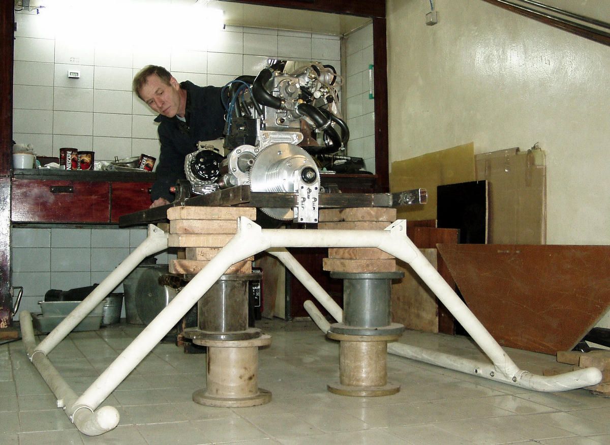

Двигатель потом пытался один товарищ приспособить на дельтаплан, но отсутствие редуктора на моторе
и ему не позволило оторваться от земли. На фото как раз изображён момент примерки двигателя на телегу.

А как Вы рассчитывали воздушный винт?
Что то подозрительная у него крутка.
Скорее всего это и послужило причиной недостаточной тяги.
Я его не расчитывал, а взял за основу чертежи размещённые в то время в каком то номере
Моделиста-конструктора. Там этот винт был установлен на двигатель Планета-Спорт и приводил
в движение мото-дельтаплан на основе крыла Рогалло и построенного по схеме утка.
В описании указывалась тяга в 60 кг. но я не смог получить больше 50 кг.
Думаю двигатель не выдавал нужной мощности, а проверить его характеристики было негде.

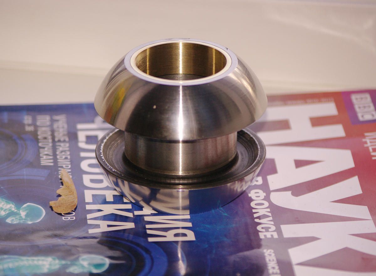

Вот шарик закончил на модернизированный автомат перекоса.

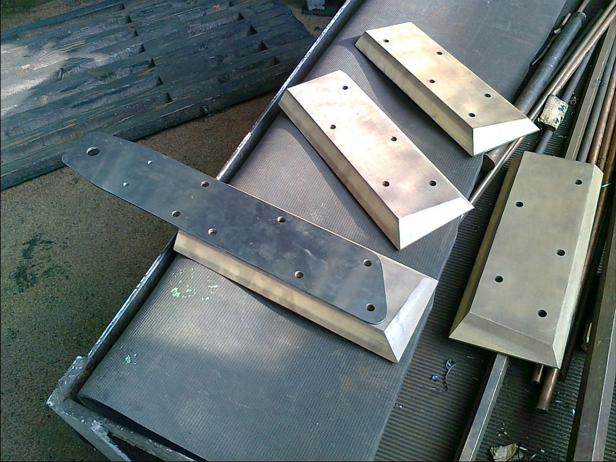

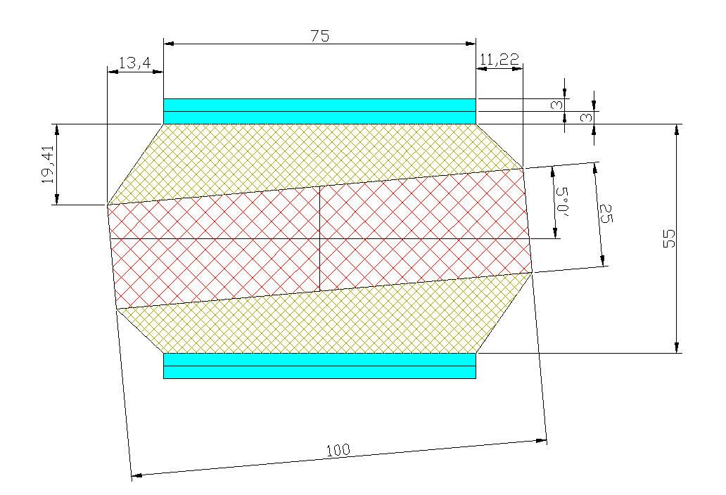

На комель лопасти будут установлены текстолитовые накладки, которые задают лопасти
угол установки в 5 градусов, это позволяет им более рационально менять угол в  довольно
тесном пространстве втулки несущего винта.

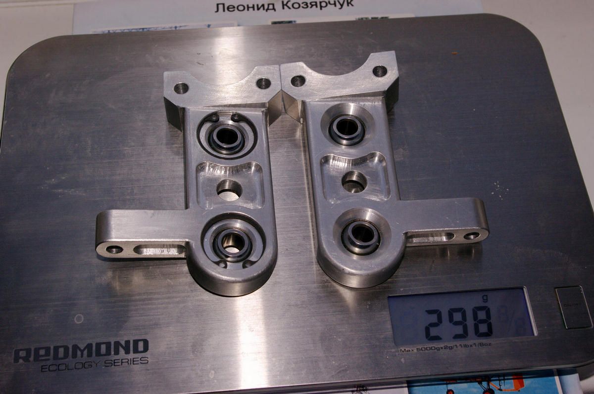

Добрый день Дмитрий и коллеги! Что то тихо стало у нас. А вопросов наверное у всех скопилось много. Дмитрий, как у нас с лопастями? Наверное уже готовы... А я начал с самого низа, с полозьев  ;D . Рассчитываю в этом году собрать только  раму. Если можно, похвастайтесь.
Приветствую всех!
Похвастаться честно говоря особо нечем, на производстве затеяли переезд и с территории Ваза
нас выгоняют, по этому пока все заботы сосредоточены на этой проблеме, как переправить на новую
площадку материалы, заготовки и прочие изделия, которых за тридцать с лишним лет работы скопилось

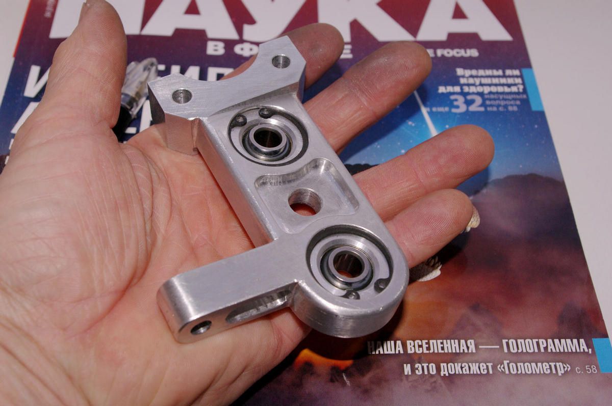

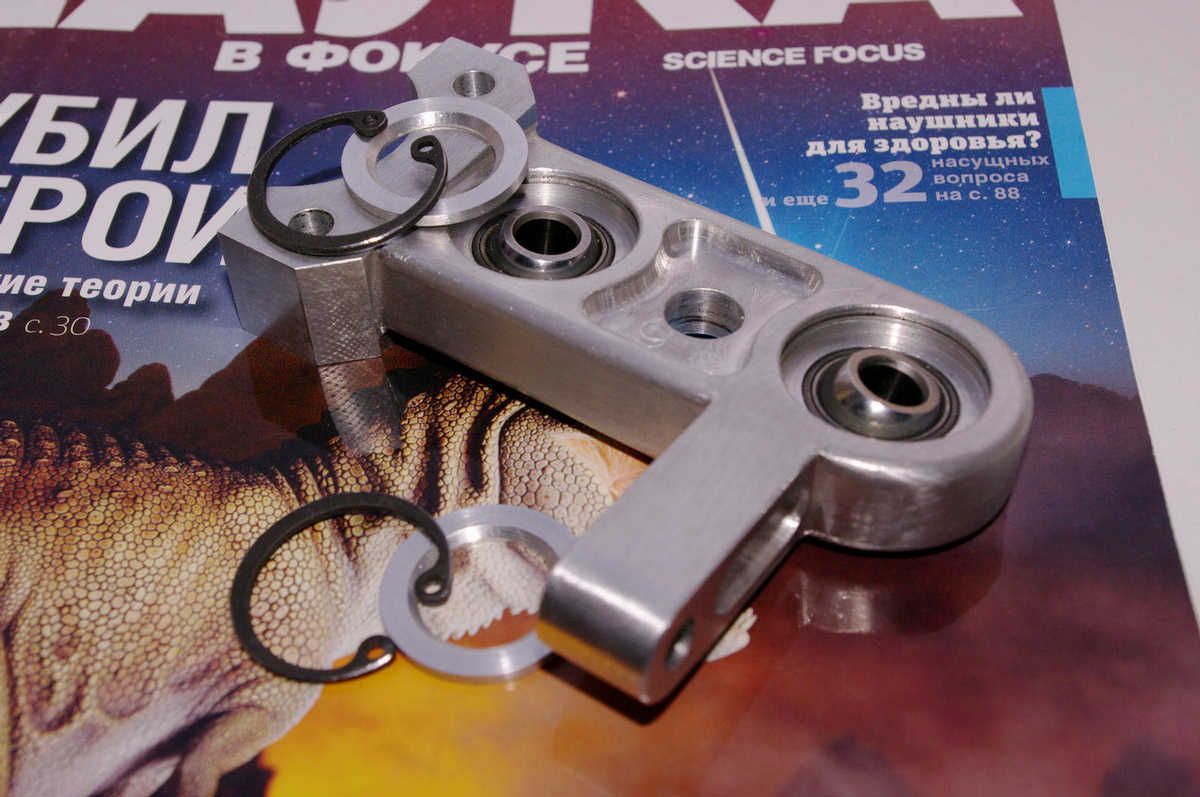

немало. Без дела конечно не сижу, вот в пятницу закончил изготовление новых осевых шарниров рулевого
винта на базе германских сферических подшипников с углом поворота в 21 градус. Теперь не нужно будет
мудрить с их доработкой, поскольку угла поворота хватает с большим запасом.
А по лопастям пока затишье, на этой неделе вероятно закончу текстолитовые вставки и вклею их в лонжерон.
Дальше нужно будет соорудить в гараже какой то стапель для обработки по профилю.
