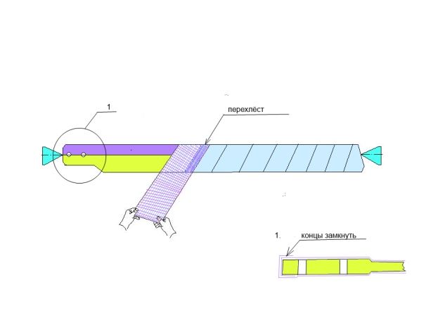

Ни каких интриг, сплошная проза:
1 оклеивать лопасть необходимо вдвоём.
2 температура воздуха в помещении - не ниже 20[ch186].
3 после укладки ткани на лобик под 90[ch186], необходимо сразу уложить остальные слои под 45[ch186], методом намотки с равномерным натяжением по всей поверхности лопасти.
4 слои ткани должны иметь достаточный перехлёст и замыкать собою комлевую и концевую части лопасти.
5 спессовать слои ткани при помощи вакуума
6 выдержать при температуре не ниже 60[ch186] до полной полимеризации связующего.
Вот ещё забыл: для удобства лопасть необходимо установить в
центрах. Если кратко, то вот так.

Ну и здесь кое с чем можно не согласиться.
Однозначно, с чем согласен, это всю операцию оклейки лопасти надо проводить единовременно, а не делить на операции разнесенные во времени.
Касательно перехлеста, не согласен. Смотря какая ткань. Если у ткани доминирующая основа, то делать перехлест в слоях под 45 нет никакого смысла. Если и основа и уток не сильно отличаются прочностью, то по логике вроде и надо делать перехлест, но что тогда получится с такой поверхность? Это же не матрицы! Все вылезет наружу, и что потом? Шпаклевку килограммами класть, или сдирать практически слой ткани?
По поводу вакуума тоже согласен, но на крайняк можно аккуратно наложить полиэтиленовую пленку и с легким нажимом резиновым валиком (для раскатки обоев) прокатать все от носика на хвост, выгоняя из под нее пузырьки воздуха и лишнюю смолу. Но это надо тренироваться, есть свои пунктики.
Да, и нагревать до 60[sup]о[/sup] тоже не обязательно, просто больше уйдет времени на полимеризацию. Проверял на прочность и на твердую текучесть образцы отвержденной смолы, никакой разницы не заметил. Здесь больше зависит от самой применяемой смолы.

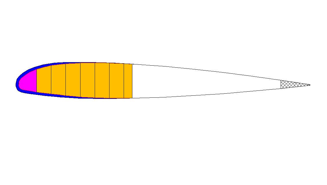

На сегодня после оклейки и зачистки получилась примерно такая картина, как на эскизе.
Слой этот я наложил для надёжной фиксации всех дополнительных элементов и усиления лонжерона на разрыв.
Многие рекомендуют при склеивании реек в пакет прокладывать их слоем стеклоткани, но после подсчёта я рассудил
так, что все слои стеклоткани проложенные между рейками дают в итоге сечение не превышающее 4*4 мм и всерьёз
рассматривать их как метод упрочнения несерьёзно, а вот проблем для режущего инструмента они при обработке
прибавят существенно. По этому усилить лонжерон я решил снаружи. Смысл укладывать между рейками стеклоткань
есть только в том случае, если слои лонжерона расположены продольно, а не поперечно как у меня и их толщина не превышает 5-6 мм. в этом случае площадь её сечения уже вполне можно принимать в расчёт, как метод усиления.

Уважаемый Дмитрий, условия всё таки создать необходимо, от этого зависит качество. Может я лезу не в своё дело, но Вам дали советы с которыми я не могу согласится, поэтому ещё раз по-прядку:
    устанавливаем лопасть в центра так что бы она находилась в равновесии.
    нарезаем ткань необходимой длины для укладки под 90° и 45°. Если ширина рулона 1м. то распустите его пополам по 50см, так удобнее наматывать.
       готовим связующее, оно должно быть достаточно жидкой консистенции.
       укладываем ткань на лонжерон под 90° и подворачиваем выступающие концы на комле и законцовке лопасти с последующей пропиткой.
      сразу( чтобы пластик получился однородным ) уложить остальные слои под 45° с перехлёстом не менее 40мм( без перехлёста поперечные нити теряют смысл) так же подвернув выступающие концы. Что бы  в результате перехлёстов поверхность не получилась бугристой, необходимо применять более тонкие ткани, увеличив количество слоёв.
     далее вакуумирование. Этот способ  помогает выровнять поверхность, удалить лишнее связующее и воздух, а так же хорошо спрессовать слои.
     последним процессом является запекание, но т.к Вы применяете пенопласт, то желательно хотя бы хорошо прогреть вакуумируемую лопасть. Это необходимо не для ускорения полимеризации, а для более полного удаления воздуха.
Уважаемый Дмитрий, каждый пункт имеет ещё свои нюансы,но они доходят через руки и человек сумевший изготовить шкив на фрезерном станке, конечно справится и всё же я прошу Вас не пытаться сразу "попасть в десятку". Испортить такую красивую заготовку будет жалко, поэтому не торопитесь. Удачи Вам, терпения и толкового помошника.
    14,5 КБ · Просмотры: 246

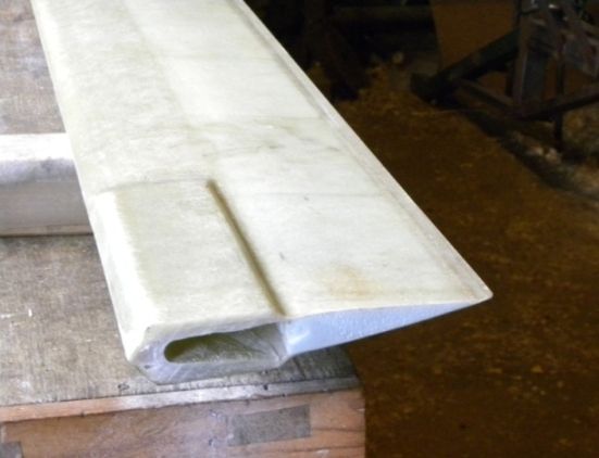

    26,9 КБ · Просмотры: 222

Как раз диагональные связи и увеличивают жесткость на кручение. Весь вопрос - на сколько? Стоит ли овчина выделки? Можно взять для опыта лист стеклотекстолита, вырезать из него круг и попробовать поскручивать под разными направлениями слоев. Сам, наверное, на днях попробую.
Вот что может дать косая укладка, так это меньшую сопротивляемость растяжению. Тогда оболочка будет легче растягиваться вместе с деревом. Будет более ровная нагрузка на разнородные материалы.

Но это пластинка, а лопасть все-таки объемная. Я пробовал делать без слоев под 45*, жесткости на кручение вполне достаточно, а вот в плоскости вращения, как говорит Дмитрий, действительно есть проблемы. Нет, конечно она не гнется потом, уже готовая. Проблема вылазит во время производства. Лопасть может потянуть в сторону лонжерона, она как бы приобретает вид банана.  А перекрещивающиеся слои этому препятствуют. Как бы.
Ага, понял о чем. Банан - это брак либо конструкции, либо изготовления. Только жесткость лопасти на изгиб не нужна. Чем меньше, тем меньше нагрузки на тело лопасти и комель. Не зря там ГШ и ВШ ставят. На первых лопастях специально для уменьшения жесткости на изгиб и сохранения формы хвоста его делали из отдельных секций. Между секциями уплотнительные прокладки для устранения перетиканий.
Но для деревянной лопасти это правильное решение. Косая оболочка как чулок будет растягиваться вместе с деревом. Прямые нити этого сделать не дадут.
