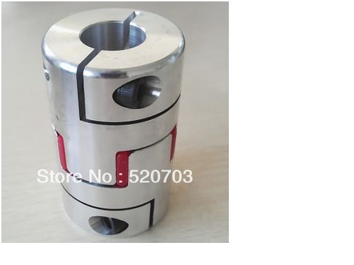

Извините пожалуйста теоретики, может кому из практиков понадобится - вот получил из китая две алюминевые муфты за 50$ с алиэкспресса, можно было и еще дешевле- забыл спросить, что бы за одну стоимость доставки прислали. Я думаю это лучше чем самодельные, собраны с преднатягом. И вообще там много чего можно заказать не дорого для вертолета. Вот ссылка: http://www.aliexpress.com/item/Jaw-Flexible-Shaft-Coupling-L-65-D-45/972015835.html

Что то не информативно получилась фотка, попробую в другом формате.
    15,2 КБ · Просмотры: 169

Извините пожалуйста теоретики, может кому из практиков понадобится - вот получил из китая две алюминевые муфты за 50$ с алиэкспресса, можно было и еще дешевле- забыл спросить, что бы за одну стоимость доставки прислали. Я думаю это лучше чем самодельные, собраны с преднатягом. И вообще там много чего можно заказать не дорого для вертолета. Вот ссылка: http://www.aliexpress.com/item/Jaw-Flexible-Shaft-Coupling-L-65-D-45/972015835.h...
Вообще круто... А что та ещё есть?
Вообще то это не реклама, а я такой же пользователь алиэкспресса как и все здесь могут быть. Там надо в строку поиска ввести на аглицком точно, что вы хотите и все малые предприятия китая вам предложат на выбор товар и условия продажи. Вот к примеру шаровые тяги:http://www.aliexpress.com/wholesale?SearchText=SA8T&catId=&initiative_id=SB_20140129093211- смешные цены. Открывать лучше Coogle Chrome или лучше Нихром- они будут сразу переводить с английского. Встречал и просто шаровые подшипники, только вот с PTFE пока не нашел. Разобраться здесь не сложно, оплачивал зарплатной карточкой VISA ELECTRON, если за 60 дней не придет посылка- деньги вернут, мне в Гомель пришла за 30 дней. Будут вопросы - спрашивайте, если это не будет нарушением ветки.
tam сказал(а):
Вообще то это не реклама, а я такой же пользователь алиэкспресса как и все здесь могут быть. Там надо в строку поиска ввести на аглицком точно, что вы хотите и все малые предприятия китая вам предложат на выбор товар и условия продажи. Вот к примеру шаровые тяги:http://www.aliexpress.com/wholesale?SearchText=SA8T&catId=&initiative_id=SB_2014... смешные цены. Открывать лучше Coogle Chrome или лучше Нихром- они будут сразу переводить с английского. Встречал и просто шаровые подшипники, только вот с PTFE пока не нашел. Разобраться здесь не сложно, оплачивал зарплатной карточкой VISA ELECTRON, если за 60 дней не придет посылка- деньги вернут, мне в Гомель пришла за 30 дней. Будут вопросы - спрашивайте, если это не будет нарушением ветки.
Спасибо, всё норм.
