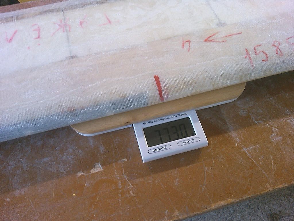

Вот выбрал время, что бы проинформировать о состоянии дел. 🙂
Лопасти потихоньку доделываются. В процессе работы был допущен небольшой брак при оклеивании
задней кромки, по этому пришлось потратить некоторое время на исправление ситуации.
В данный момент оклейка полностью закончена и лопасти зачищены для балансировки и
подгонки веса. Разница в весе получилась в 42 грамма, а расхождение центра тяжести в 7 мм.
Вес и центровку буду подгонять эпоксидкой при нанесении наружного декоративного слоя.

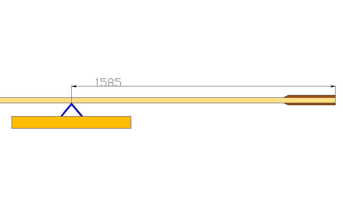

Просмотрел информацию о методах балансировки лопастей вертолётов и остановился на том, что
используют моделисты. Он не требует изготовления каких либо сложных приспособлений и даёт
достаточно точный результат. Метод заключается в том, что лопасти взвешивают с точностью до 2 гр.
а затем определяют расстояние от корневой части до центра тяжести, для этого лопасть устанавливают
на призму до состояния равновесия. Я использовал для этой цели обычный кусок стального уголка на 40 мм.
Задача состоит в том, что бы накладывая, или снимая лишний материал в нужных местах, сделать
вес лопастей одинаковым, а расстояние до их центров тяжести одним и тем же.
Сегодня один слой уже нанёс, завтра после отверждения посмотрю насколько сдвинулись параметры.
Масса лопастей судя по последним замерам будет около 8 кг.

После нанесения эпоксидки на верхнюю часть лопасти выяснилось, что разница в весе
уменьшилась до 12 гр. причём лёгкая и тяжёлая лопасти поменялись местами, а разница
в центровке уменьшилась до 3 мм. Это показывает, что вывести все параметры в ноль
не представляет ни какой проблемы.

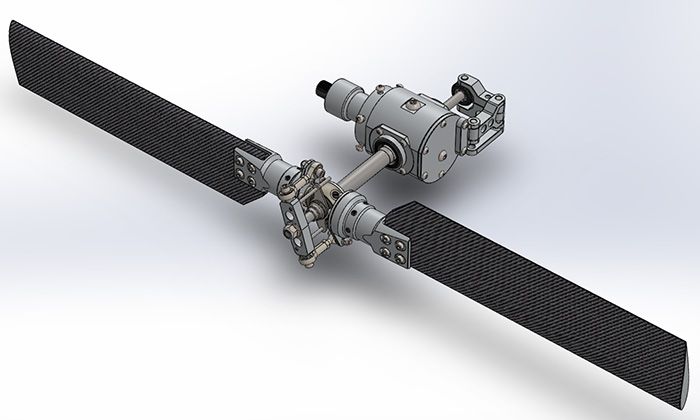

Дмитрий, есть ли у Вас весовые данные по вашему варианту хвостового редуктора в сборе с рулевым винтом?
Мой вариант в сборе и с залитым маслом получается в районе 5,5 кг, и конечно он сложнее в изготовлении, в отличие от вашего. Теперь пребываю в сомнениях - стоит ли сразу поменять конструкцию РВ, т.к. сборочная масса вертолета получается не совсем та что ожидалась...
    30,9 КБ · Просмотры: 226
На верхнем фото я так понял финальная версия редуктора, итого общий вес будет в районе 4,4 кг. В общем-то я и предполагал, что еще на килограмм можно будет уменьшить относительно моих 5,5 кг.
После полной компоновки сборки станет видно стоит ли уменьшать. Спасибо!

Уважаемый Дмитрий, я всегда балансировал таким способом, он позволяет взвешивать лопасти с достаточно высокой точностью. А что даёт способ которым пользуетесь Вы? Я не совсем понимаю, если можно объясните.
    2,3 КБ · Просмотры: 217

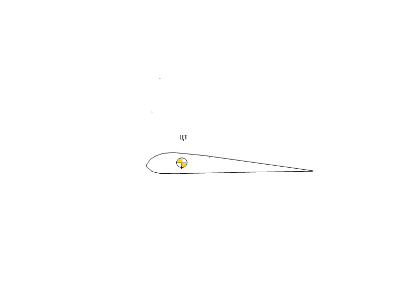

Уважаемый Дмитрий, я всегда балансировал таким способом, он позволяет взвешивать лопасти с достаточно высокой точностью. [highlight]А что даёт способ которым пользуетесь Вы?[/highlight]Я не совсем понимаю, если можно объясните.
Определение центра тяжести и одновременно определение массы самой лопасти. Помогает довольно точно определить корректировку.
Правильный Ц.Т на профиле помогает избегать флатера, а что даёт Ц.Т в плане лопасти?

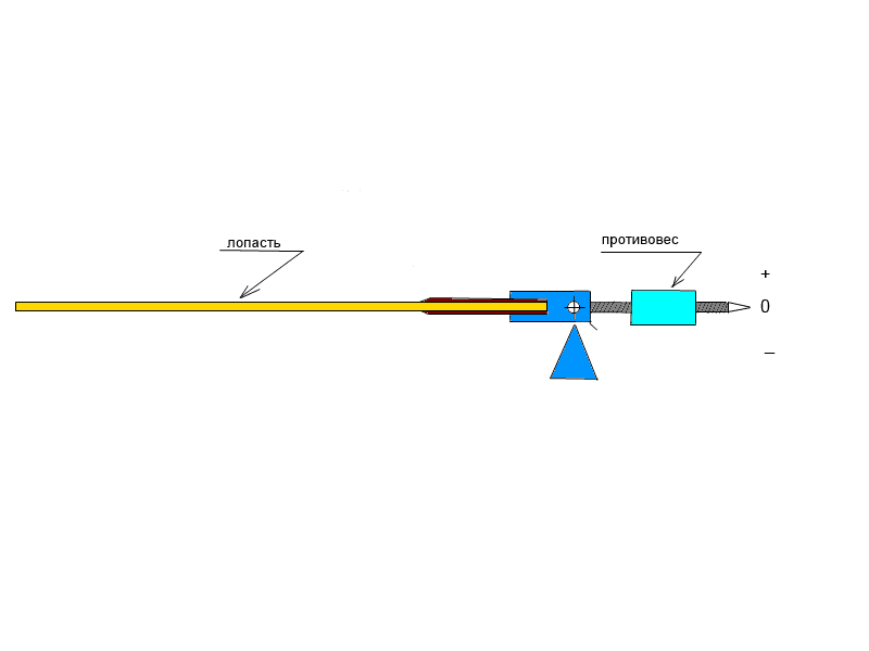

Уважаемый! Я про предварительное определение по центру тяжести лопасти корректировку говорю, которая упрощает саму балансировку ротора, как окончательную процедуру. 🙂
Такой метод более точно позволяет определять предварительно "сколько, чего и куда", а не "по кусочкам отщипывать - добавлять".

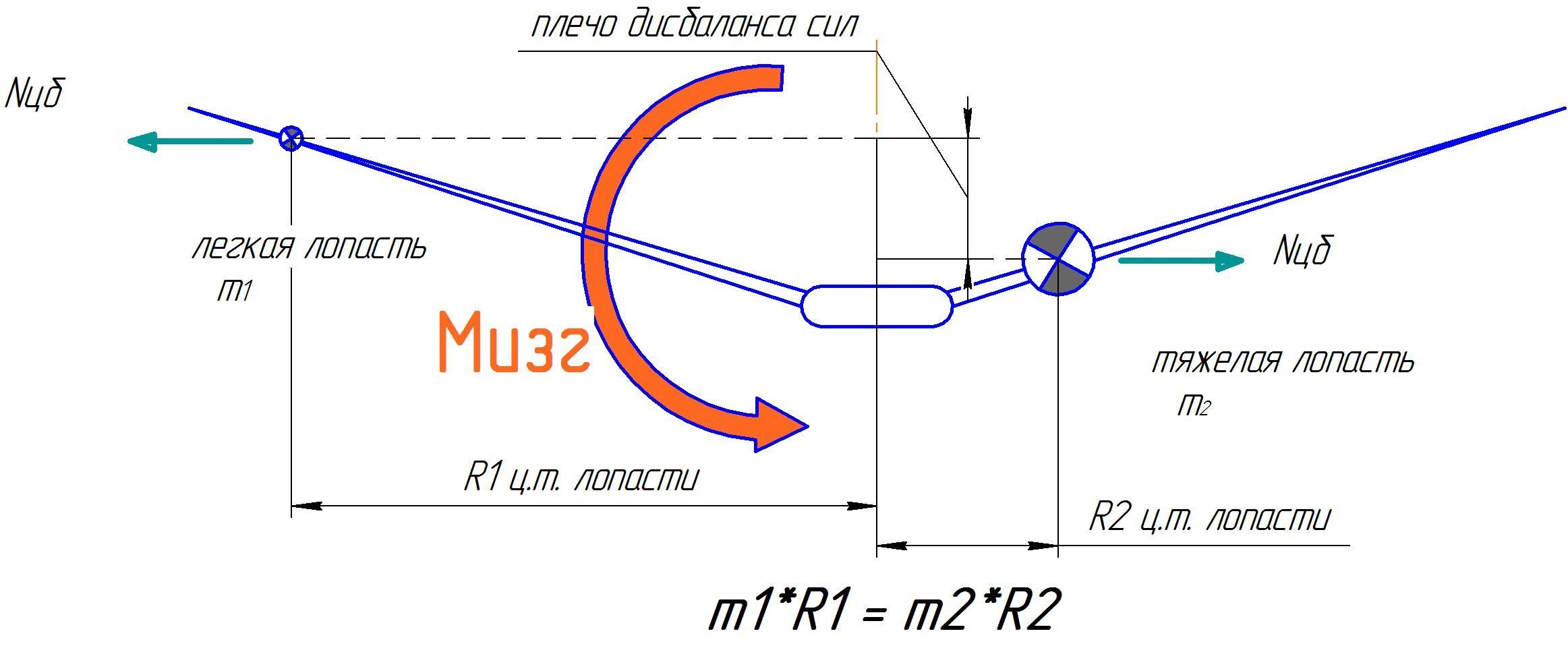

Балансировка в ответе 893 - статическая(произведение массы лопасти на плечо = постоянная),  для самолетных винтов ее хватает. У вертолетных лопастей из-за сильного махового движения и изменения угла конусности , желательно делать динамическую балансировку. Т.е. и масса лопастей и  плечо ц.т. от оси вращения равны. Полная аналогия при балансировке автомобильного колеса, если поставить колесо на иголку и снять противоположные балансировочные грузики с дисков, статическая не измениться, а динамически будет бить.

Мне собственно добавить после этого ответа нечего, хочу только напомнить, что
выбранный мной метод позволяет обойтись без изготовления каких либо приспособлений.
Необходимы лишь весы и треугольная призма.
