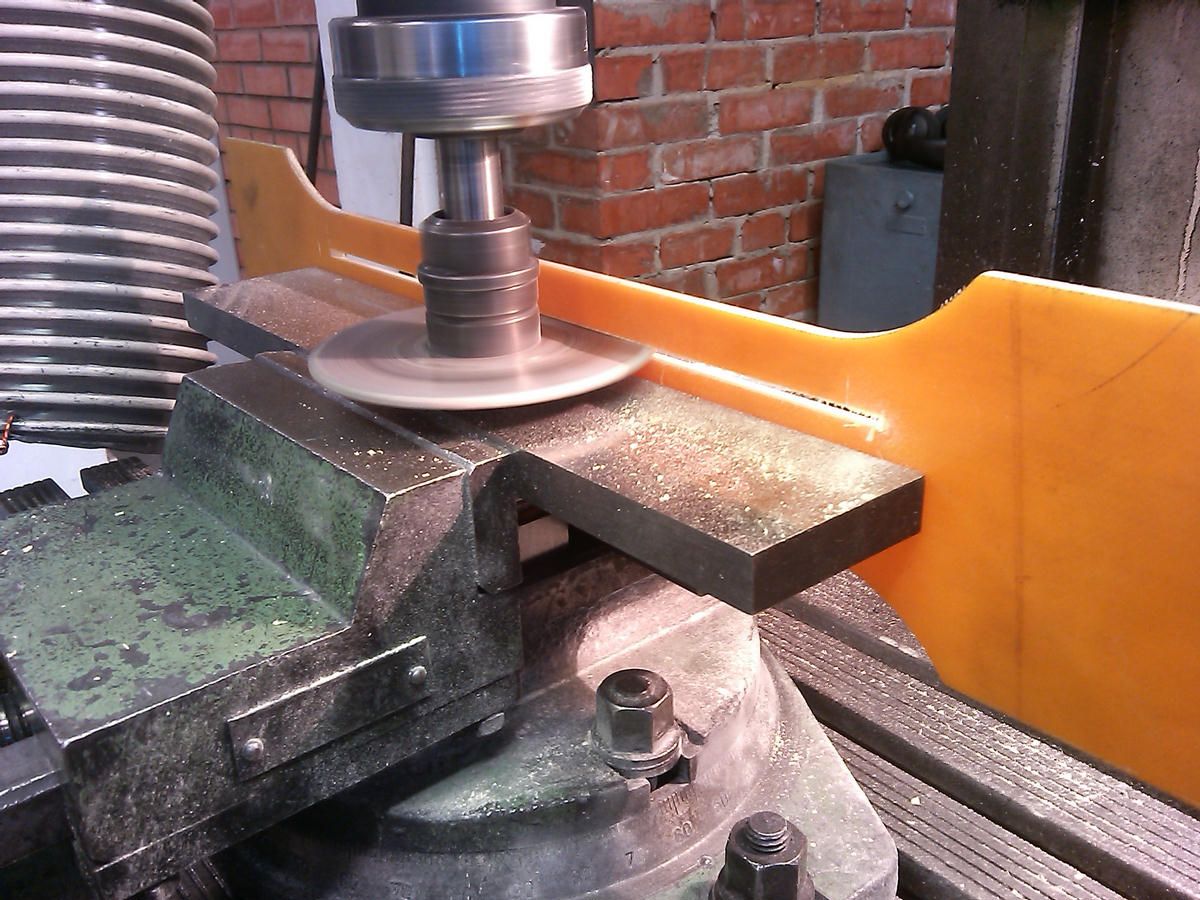

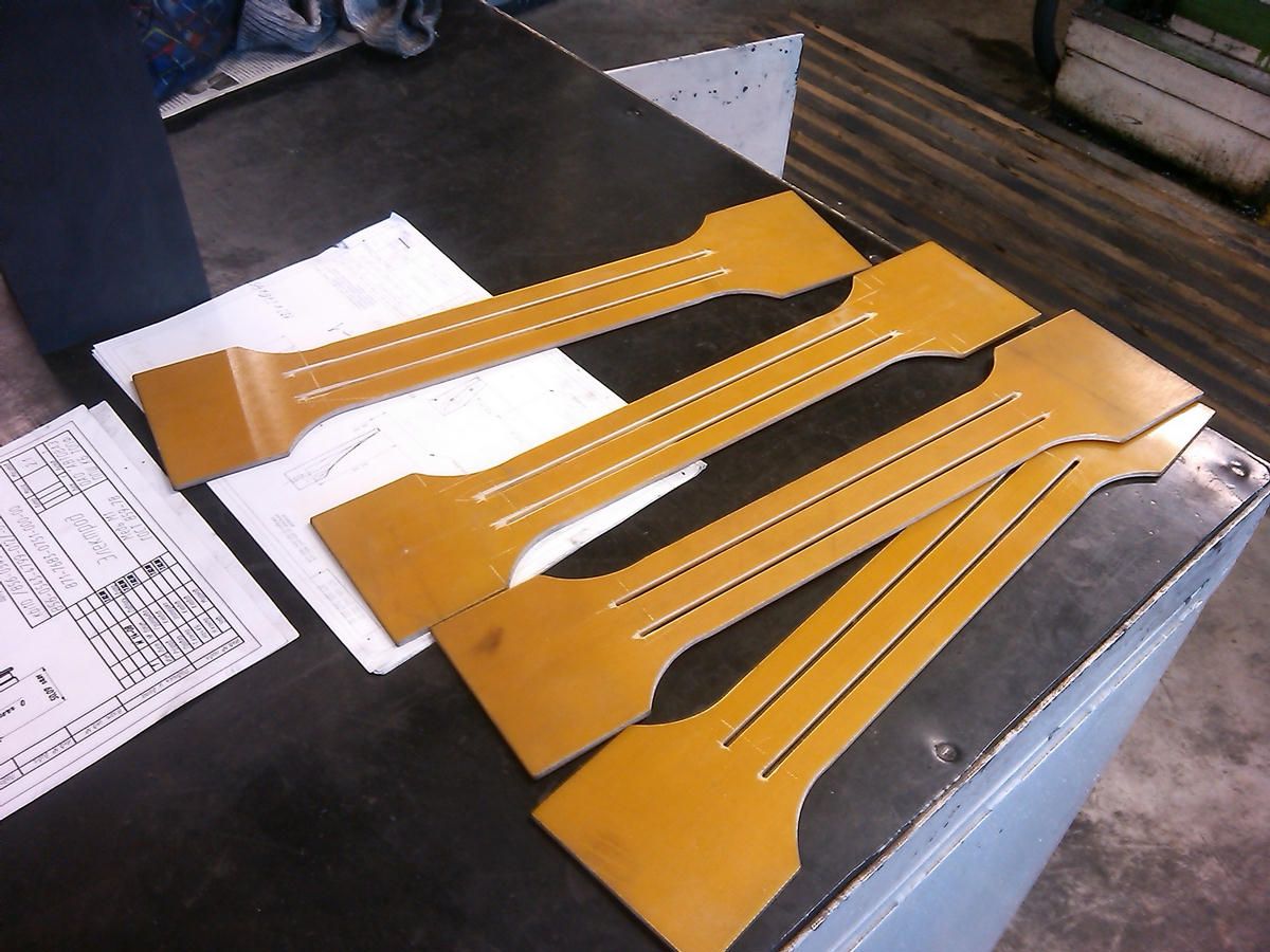

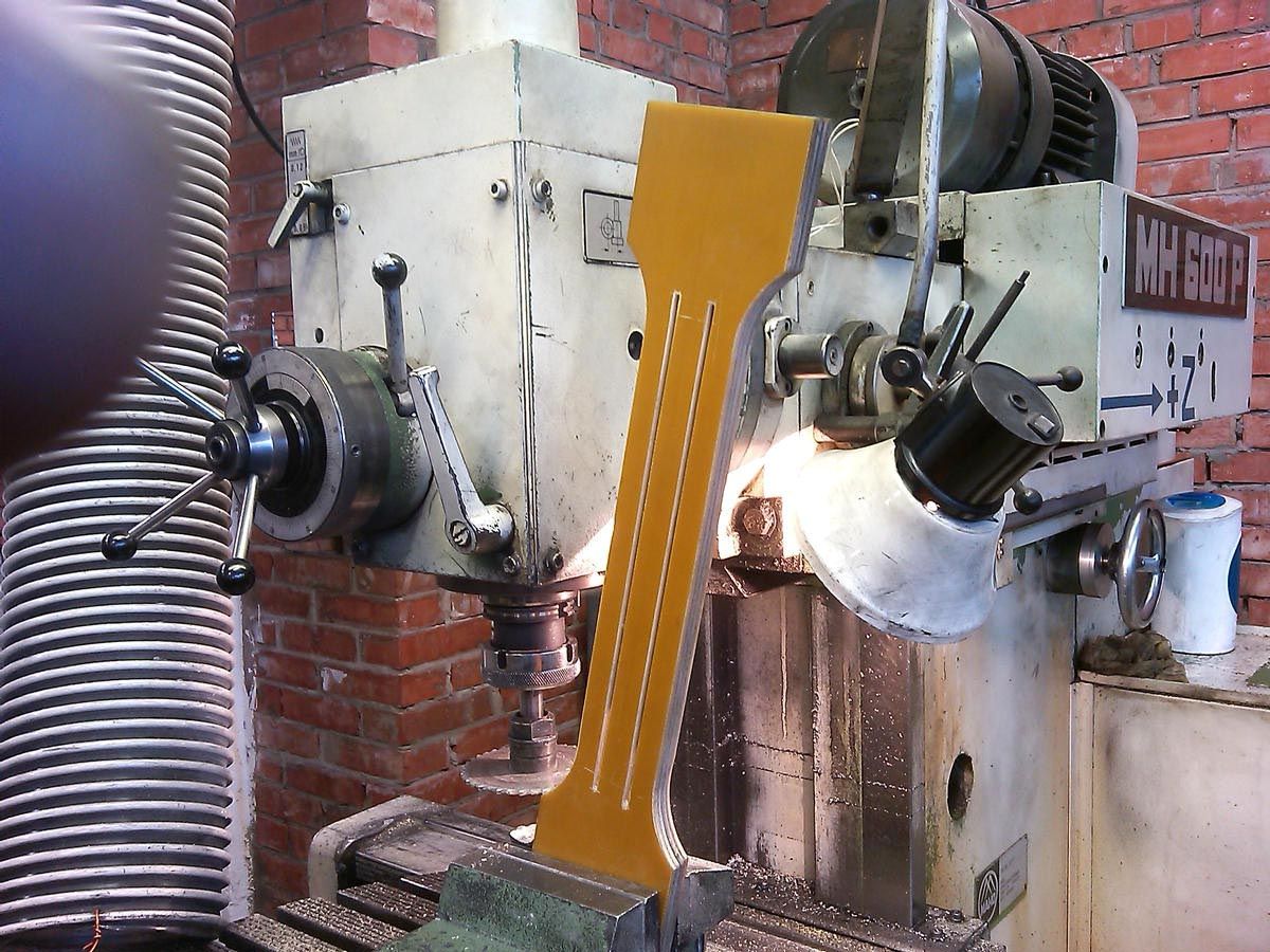

Пока сидел всю зиму без работы, появилось много свободного времени и что бы оно не пропадало
в пустую решил заняться пластиковым торсионом, до которого всё не доходили руки.
Благо что на территорию предприятия можно было зайти без препятствий и пробравшись
на забытый всеми производственный участок заниматься своим делом.
В качестве заготовки использовал листовой стеклотекстолит толщиной 4 мм. листы крепились
между собой через стеклотекстолитовые прокладки толщиной 1 мм.
Весь пакет состоял из 4 листов, с зазором в рукавах торсиона 1 миллиметр, этот зазор
в дальнейшем необходимо будет заполнить автогерметиком для приклеивания остекления
автомобиля, для этого нужно изготовить приспособление позвляющее ввести герметик
под давлением, наподобие того, как это делается на литьевых машинах.
В качестве образца на крутильную жёсткость ориентировался на торсион RotorFly,
заготовка которого у меня имеется. После изготовления убедился что этот параметр
у торсиона вполне сопоставим до углов отклонения 10 градусов в обе стороны, что
полностью перекрывает необходимый диапазон отклонений.
    187,1 КБ · Просмотры: 250
    152,3 КБ · Просмотры: 265
    213,4 КБ · Просмотры: 271

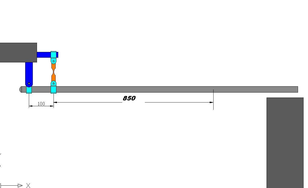

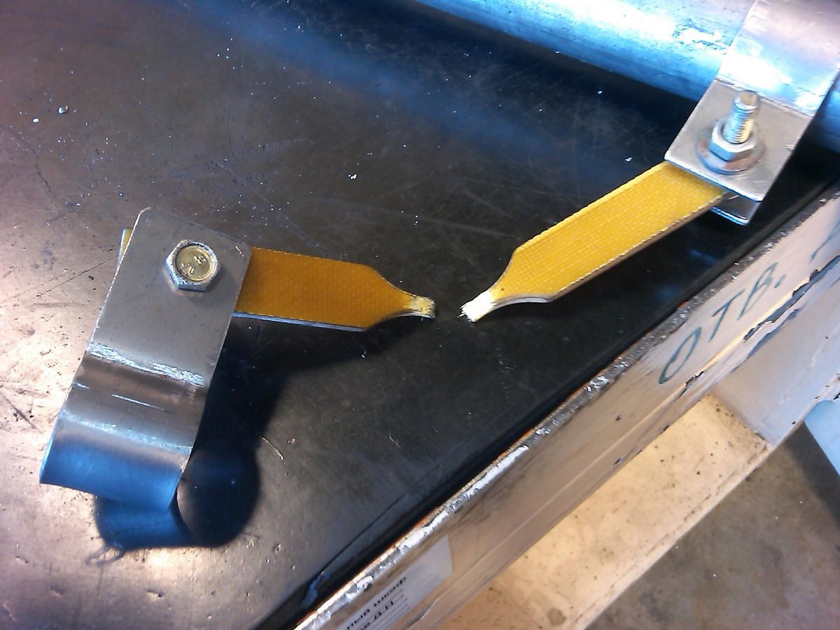

Для дальнейшего продолжения работ хотелось убедиться в реальности заявленной прочности на разрыв,
для этой цели я изготовил образец для испытаний небольшого сечения 4*4 мм. то есть 16 квадратных
миллиметров. Такое небольшое сечение выбрано по той причине, что у меня отсутствует приспособление
для испытаний на разрыв и проверка производится с использованием собственного тела с ботинками
массой 62 кг.помноженного на длину рычага с разметкой через 50 мм. до длины в 1 метр.
Под свободный конец рычага в качестве которого использована труба 36*4 необходимо подставить упор с зазором,
он необходим для того, что бы повисшее на трубе тело не рухнуло на пол в момент разрыва испытуемого образца. 🙂
Разрыв образца произошел в момент, когда я повис на плече в 900 мм.
Я взял за основу в расчётах плечо в 850 мм. при этих параметрах прочность на разрыв даже
превзошла заявленную в 32 кг/мм. то есть на данные производителя вполне можно положиться
и брать их за основу. В итоге я взял за максимально допустимую нагрузку 10 кг/мм.
при сечении торсиона 50*16=800 мм. имеем максимально допустимую центробежную силу в 8000 кг.
и прочность на разрыв не менее 24 тонн.
