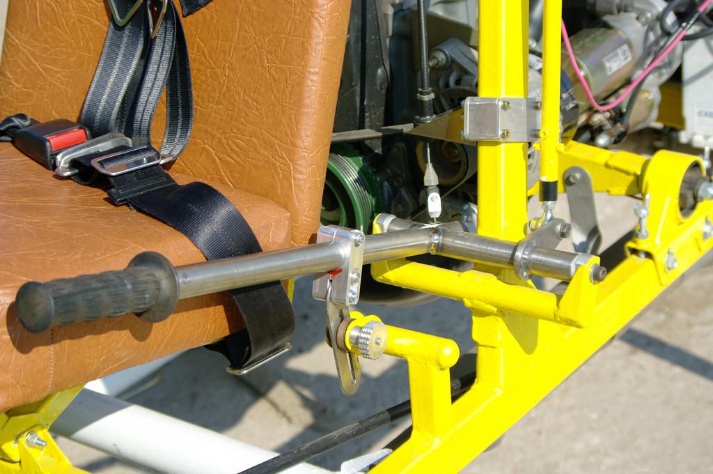

Господа вертолётчики, ещё один вопрос мучает меня:
немногим ранее увидел это
http://www.youtube.com/watch?v=P7opvAlPT8k
и не могу понять как такое возможно?  Отпустить ручку управления ( у хорошо сбалансированного аппарата) я могу допустить, но бросить ручку шага?! Она же не имеет фиксации? В чем прикол, объясните кто сможет.
Благодаря появлению воздушной подушки при приближении вертолета к ровной, твердой и горизонтальной поверхности тяга НВ  при тойже подводимой мощности и при тех же оборотах НВ
начинает рости.
Вот благодаря этой подушке вертолет близко к земле и не приближается.
По этому пилот может отпустить ручку шаг-газа.
Да да.
Пожалуйста.
Там все очень интересно происходит.
В зоне влияния воздушной подушки при той же мощности и при тех же оборотах НВ его тяга в зависимости от расстояния до земли меняется.
При уменьшении расстояния тяга растет, а при увеличении - падает.
Так что, это конкретный стабилизирующий фактор.
А вертолетик может висеть на той высоте, которую пилот ему задал.
Конечно, слегка ''покачиваясь'' по высоте висения.

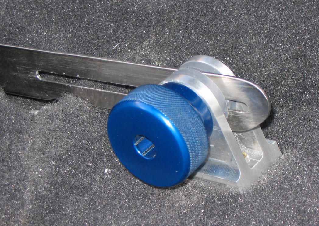

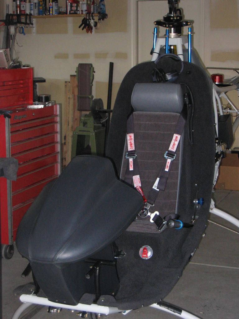

Кто ж Вас надоумил, что шаг-газ не имеет фиксации? Обучался на пилот-любителя Ка 26 в Уфе, и техником на пол ставки работал при РОСТО на них же полтора года после обучения, говорю, что фиксация и коррекция на рычаге шаг-газ, есть! 🙂
В простейшем случае всегда присутствует фрикционный механизм не позволяющий
ручке самопроизвольно менять своё положение, ну а на серьёзных машинах устройство посложнее.

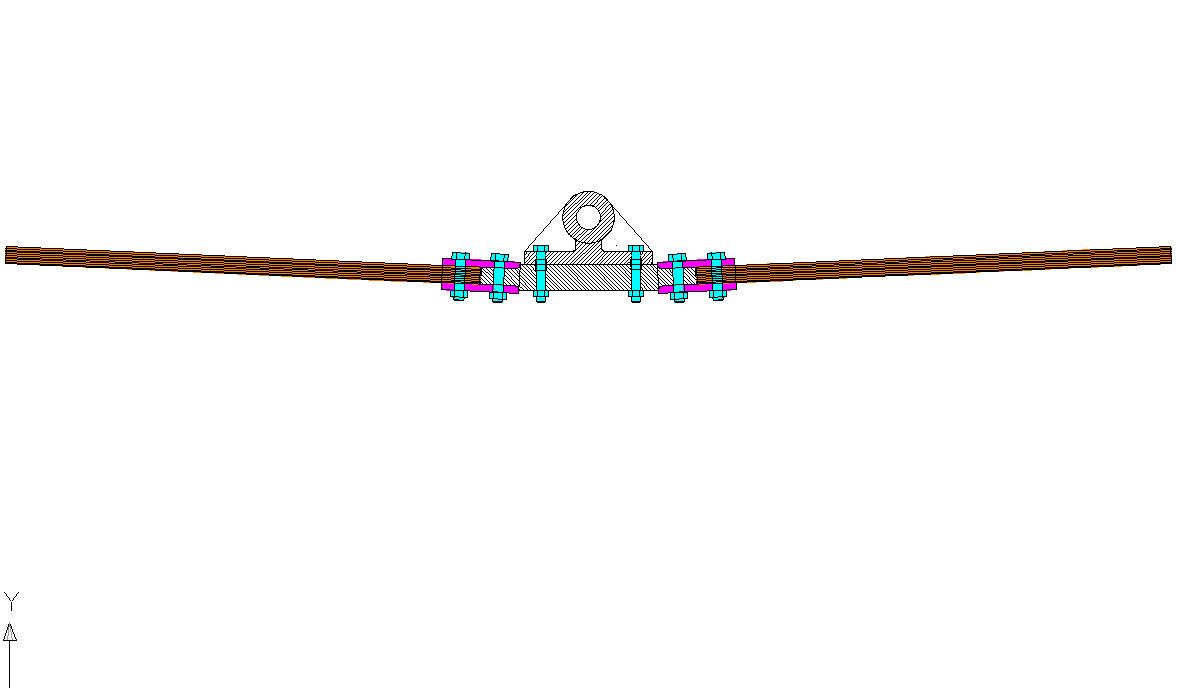

Добрый день Дмитрий и все остальные друзья-коллеги. Дмитрий, у меня вопрос... Вы свой вертолет уже решили модернизировать, установив пластиковые торсионы, или это задел на следующий вариант? Если можно рисунок или фото варианта с торсионами выложите.
Александр, торсион я разрабатываю для будущей конструкции, слишком большой путь уже пройден
для коренной переделки существующего образца, через месяц думаю начать подготовку к испытаниям.
Вероятно что и второй, летающий образец будет выполнен на основе существующей втулки с некоторыми
переделками с целью упрощения и облегчения её конструкции. Потом уже планирую установить на этот
опробованный аппарат втулку с торсионами для проверки самой идеи.
Сегодня уже не могу заняться схемой, но завтра вечерком начерчу и выложу.

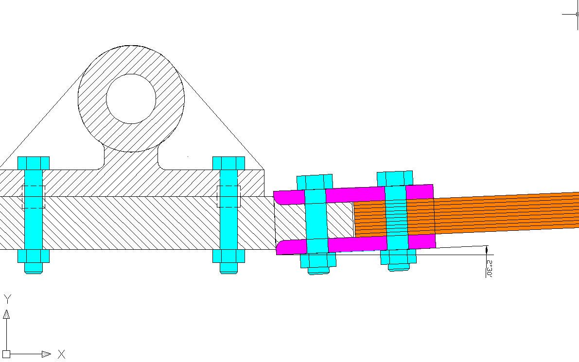

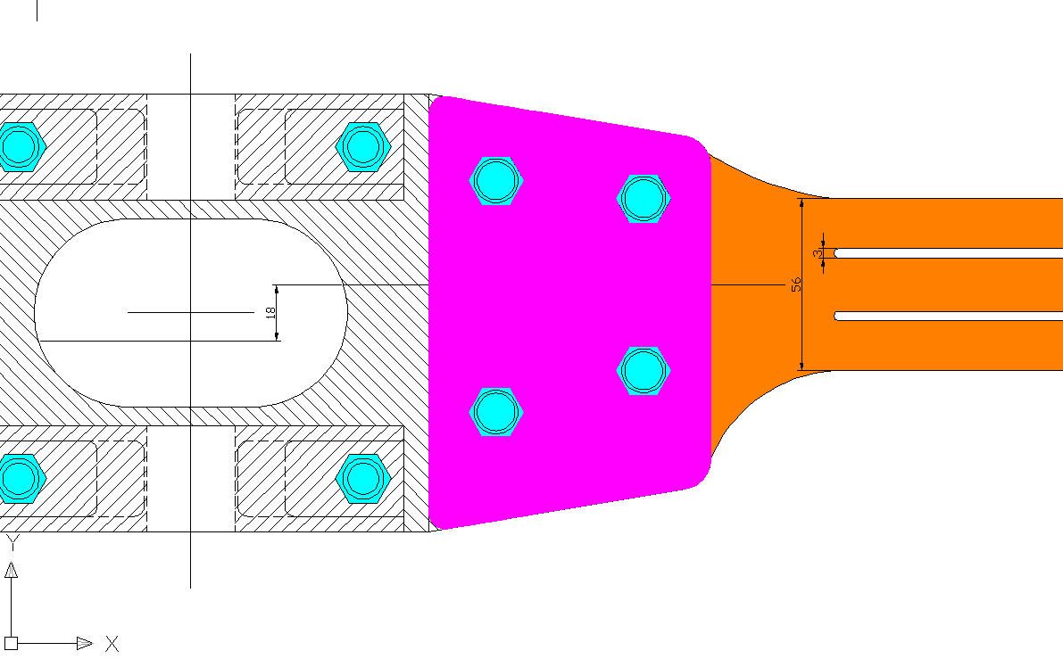

Торсионная втулка выполнена с раздельными рукавами торсиона, хотя цельный торсион и предпочтительнее,
но изготовить его в домашних условиях гораздо сложнее, так как необходимо выполнить отгиб рукавов под
углом в 2-3 градуса для конусности. В принципе выклеить заготовки с углом конусности можно с использованием
листов стеклотекстолита толщиной 1 мм. склеивая их в пакеты заготовки толщиной 3 мм. но нет ни какой гарантии
что в процессе работы торсион в районе рукавов не расслоится на составляющие. В общем нужно экспериментировать,
по этому я пока выбрал конструкцию с раздельными рукавами.

Дмитрий, а вот это смещение торсиона на 9 мм от продольной оси втулки, сделано вперед или назад по ходу движения лопасти? Наверное, это для разгрузки торсиона от вращающего момента вала? :question
А, это скорее всего из-за особенности крепления к лонжерону. Т.е. смещено вперед. Понятно!
Крепление лопастей и управление выполнено по такой же схеме как и на вертолёте RotorFly.
Дмитрий, обратите внимание на имеющееся расстояние между осью качельного болта ротора и плоскостью крепления шаровых наконечников на рычагах торсионов. Эта разница в высоте, будет давать искажение геометрии в пару-тройку градусов при качании плоскости ротора, это будет не сильно полезно для углов циклического шага.
Может быть это конечно и не существенно, но всё же. В идеале, качельный болт и точки крепления шаровых наконечников на рычагах, должны быть на одной линии...
Смещение выполнено вперёд по ходу, его назначение разгрузка от изгибающего момента
в плоскости вращения. К примеру у вертолёта RotorFly это смещение составляет 8 мм.
