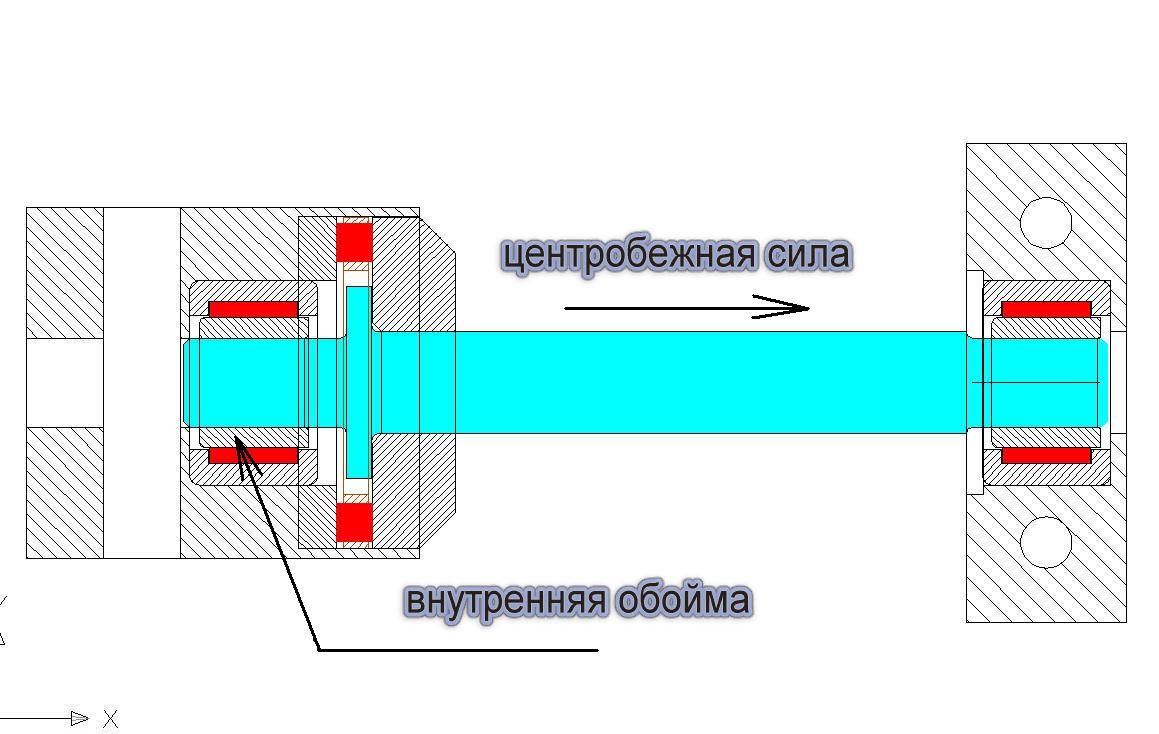

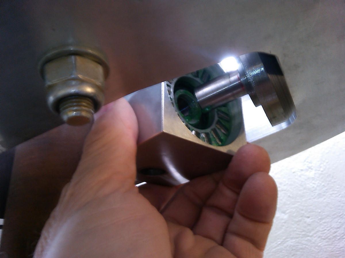

Вчера собрал осевые шарниры лопастей и прокрутил их на втулке запустив двигатель, после этого
обнаружил небольшую недоработку, в корпусе упорного подшипника радиальный игольчатый
подшипник не имеет фиксации внутренней обоймы и она выходит под действием центробежной силы
из подшипника, пока не упрётся во фланец оси. Пришлось выточить дюралюминиевые упорные колечки
которые заполнили собой свободное пространство, теперь всё в порядке.
    104,2 КБ · Просмотры: 189
    76,5 КБ · Просмотры: 218

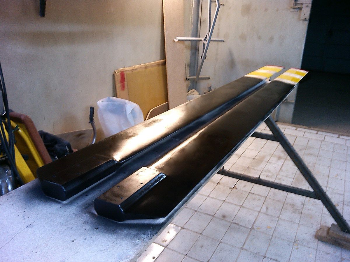

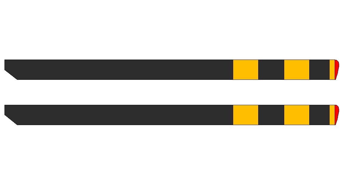

Сегодня закончил подгонять вес и центровку лопастей, получил вес перед покраской ровно 7.800 кг.
Центр масс расположен на расстоянии 1813 мм. от оси. Выбрал цветовую схему показанную на рисунке.
На законцовке одной лопасти будет белая полоса для контроля и регулировки соконусности.
Начинаю красить.
