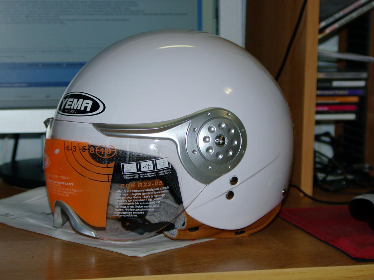

Сегодня решил, что пора подумать о защите головушки. 🙂
До установки лопастей, опасность была невелика, а теперь пора уже подумать об этом.
Вот приобрёл себе шлём пока деньги совсем не закончились.
