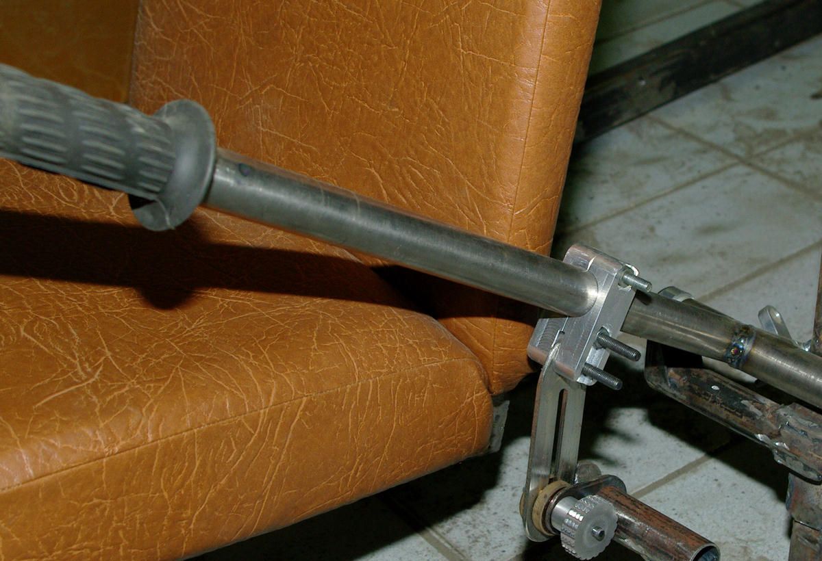

Сегодня занимался регулировкой углов установки лопастей на автомате перекоса.
Когда устанавливал диапазон изменения углов общего шага, вылез очередной косяк.
Из за слишком длинной серьги на механизме фиксации ручки общего шага, максимальный
угол получается слишком большим, более 12 градусов.
Перемещая механизм по ручке можно регулировать максимальный угол отклонения в некоторых
пределах, но этого диапазона не хватило, теперь нужно изготовить новую серьгу, более короткую.
Сами углы установки будут изменяться от +1 до +10

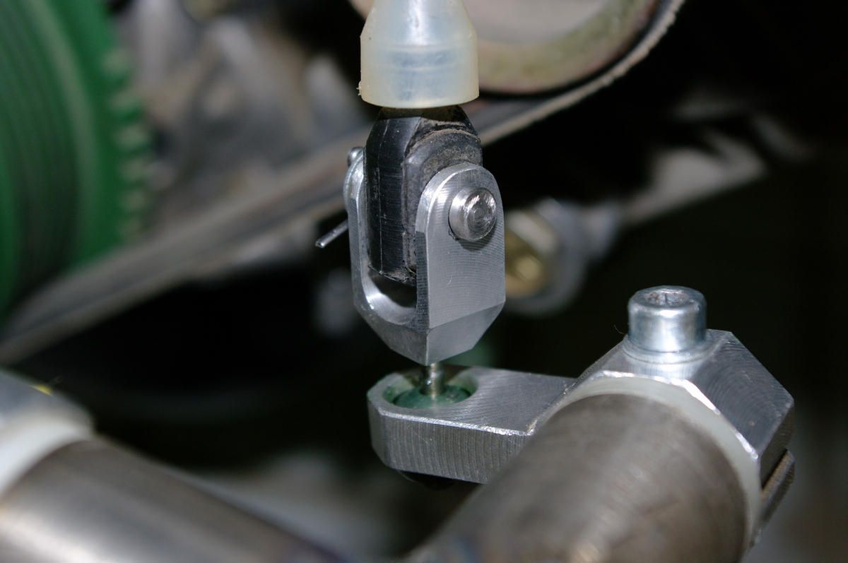

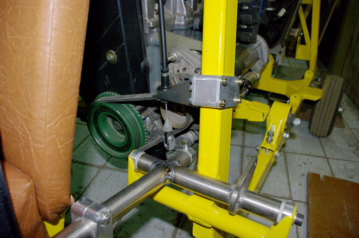

Я за основу в своей конструкции  взял корректор Exec, естественно с небольшими доработками.
Вероятнее всего он потребует ещё согласования кинематики, то есть ход дроссельной заслонки
нужно скорректировать с затратами мощности на несущем винте при увеличении его шага.
Возможно придётся уменьшать плечо к которому крепится тросик привода дроссельной заслонки.

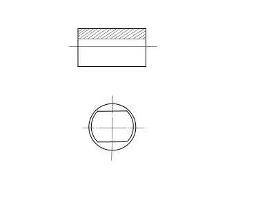

По поводу калибров я в курсе, а вот такой инструмент вижу впервые.Вещь! Дмитрий Вы извините за навязчивость, но в моём окружении спецов по металлообработке не осталось, поэтому приходится во всё вникать самому. Вот есть ещё одна задачка которую не могу решить, может Вы подскажете каким способом(кроме ЧПУ) можно выполнить хорды в такой вот детали?
Это деталь вращения и поэтому все размеры должны быть выдержаны относительно оси!

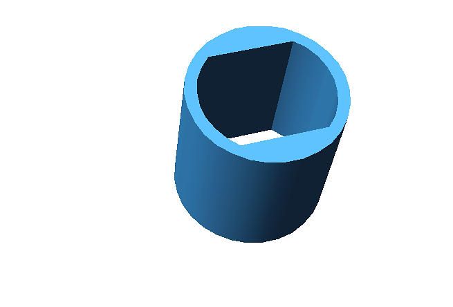

Я не очень понял как должна выглядеть деталь, если я не ошибся, то должно получится вот это.
В промышленных масштабах такие вещи делают на протяжных станках, то есть в детали сверлится
отверстие и в него вставляется протяжка. Это такой длинный режущий инструмент длиной более метра
режущая кромка которого имеет профиль нужного нам отверстия. Таких режущих кромок по длине может
быть более сотни и каждая последующая на 1-2 сотки больше предыдущей, а последние имеют точный размер.
В меньших масштабах детали обрабатывают на электроэрозионных станках, использующих электроды по форме
отверстия, или на проволочных, когда в отверстие заводится проволока толщиной 0,1 мм. и её используют как режущий
инструмент двигающийся по программе. Если кроме обычного, механического оборудования ничего нет, то изготовление
существенно усложняется и займёт очень много времени. На поворотном столе нужно будет сначала фрезеровать дуги
в отверстии, а затем прямые участки. Радиуса в углах затем можно будет убрать долбёжкой. Если деталь должна достаточно
точно центроваться, то наружный диаметр следует протачивать уже после изготовления отверстия, насадив деталь
на оправку соответствующей формы.
