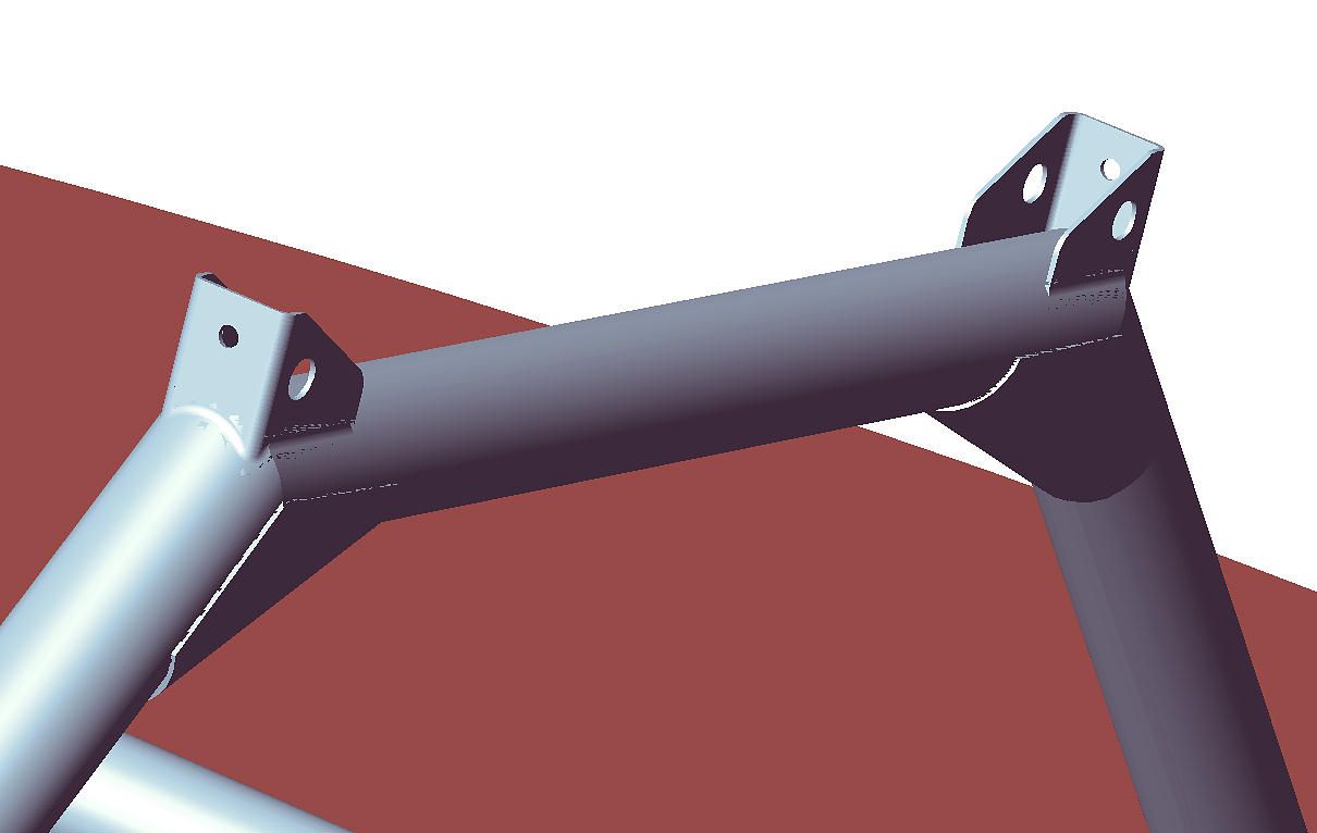

А неужели нельзя изменить конструкцию, чтоб уйти от таких сложностей? Всегда есть альтернативные решения.
...например, композитное исполнение, даже всё той же детали, если нет больших температур (хотя, есть и композиты, у которых рабочая температура до 400[sup]о[/sup]С! Например, на основе Derakane 470 HT )
Уважаемый Дмитрий, когда соберёте аппарат, покажите пожалуйста как выглядит этот узел[ch8595]

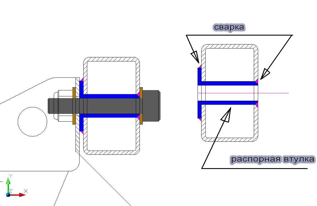

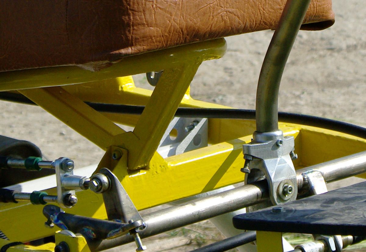

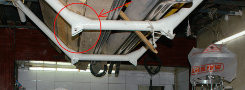

Ну зачем так долго ждать, вот он.

Я думал о сайлент-блоке, но просмотрев множество различных конструкций убедился, что
никто не идёт на это усложнение. Назначение сайлент-блока гасить колебания определённой
частоты, а в случае вертолётного шасси полозкового типа этот фактор отсутствует.
Возникающие при посадке перегрузки будут гаситься сайлент-блоком очень не эффективно,
во всяком случае сайлент-блоком той размерности которую возможно разместить в элементах рамы.
Сайлентблоки гасят колебания вредных частот, передающихся от фюзеляжа и разрушающих конструкцию шасси... Если эти  частоты присутствуют  в конструкции фюзеляжа ...
В Вашем случае достаточно упругости шасси - способности к востановлению после деформации. Пока...
