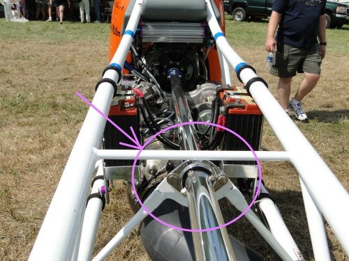

Всем кто строит, или будет строить вертолёт
О марке стали сказать ничего не могу, знаю только что её у нас в массовом количестве закупают
фирмы производящие различную мебель. Труба со швом, варится хорошо, использую для сварки
полуавтомат немецкой фирмы Fubag с применением углекислого газа.
А выбор фермы определился давно, ещё тогда, когда достать трубу нужного размера было нереально.
Сейчас просто уже не могу отказаться от этой концепции, поскольку уже приобрёл опыт в данном направлении
и для меня проще такой вариант. Кроме этого привлекает открытость хвостовой трансмиссии, когда всё на виду
и я могу это контролировать. В первом варианте вал проходил внутри фермы и было некоторое неудобство при
сборке конструкции, теперь я размещаю вал сверху балки и это полностью решило проблему неудобного собирания.

А что там нужно контролировать? Там всего один опорный узел.

К сожалению, контролировать здесь нужно не только опорный узел, а так же состояние креплений и сами трубы передачи.
Давайте не забывать, что делается всё из "чего придётся" и ... Дмитрий прав, контроль просто необходим.
Конечно, можно в конструкции х.б. из дюралевой трубы, предусмотреть наружное крепление передачи, но это только прибавит стоимости и сложности...
И потом, хвостовая балка из трубы, это только на первый (дилетантский) взгляд простое решение проблемы. На самом деле, там тоже не всё просто...
