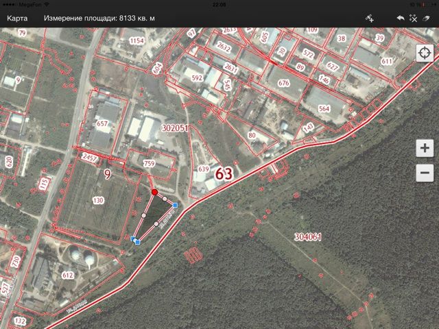

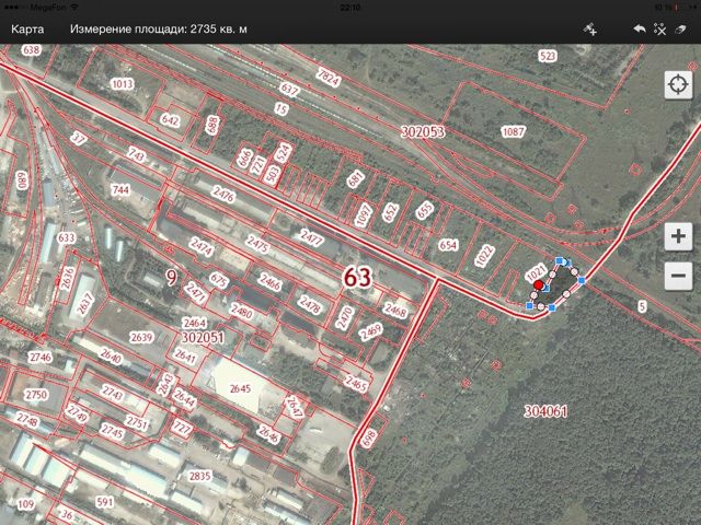

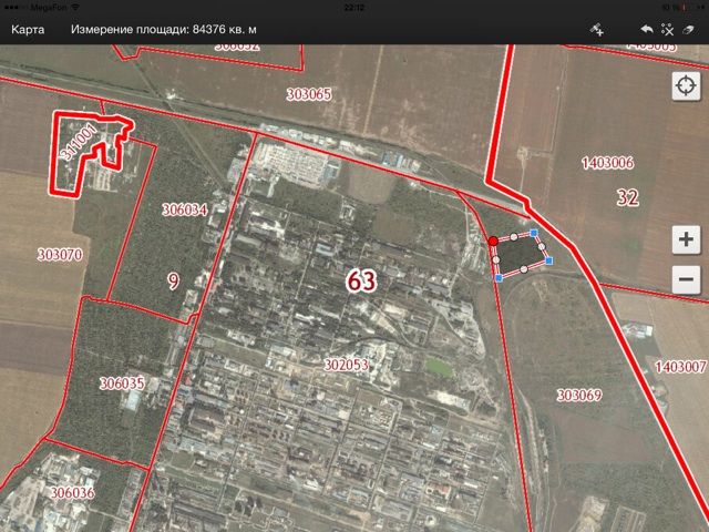

Всем кто строит, или будет строить вертолёт
Это Тольятти на maps.rosreestr.ru
Пиши в заявлении: на землях населенного пункта, под разрашенное использование по классификатору 6.0 производство
И все получится!!!

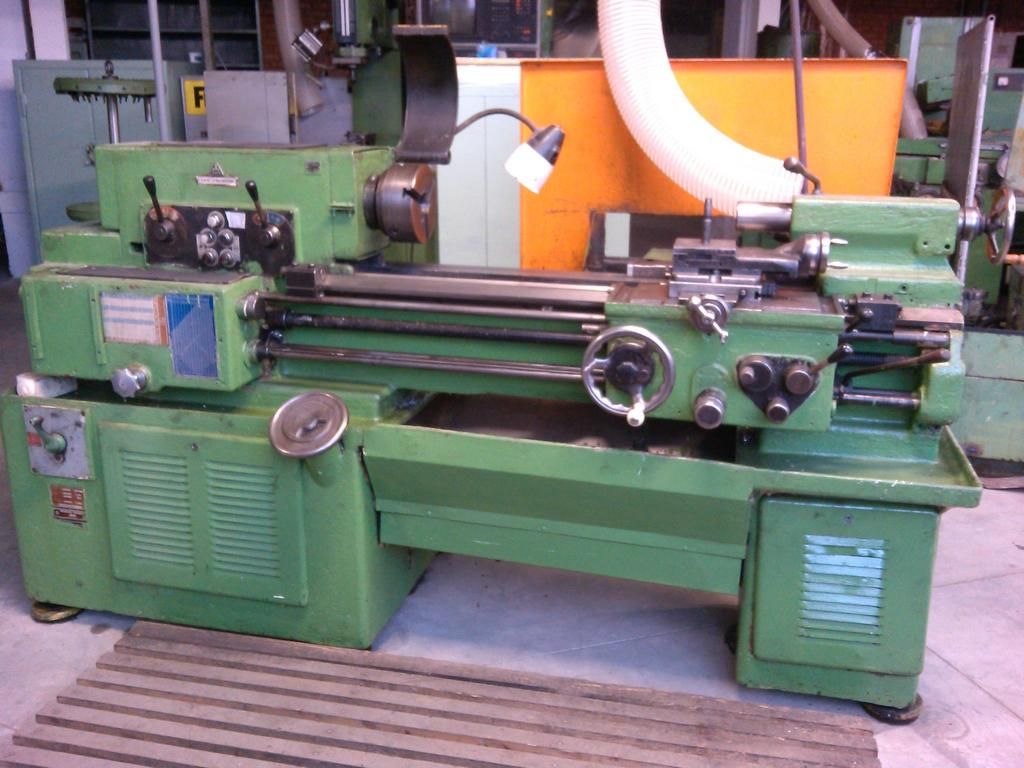

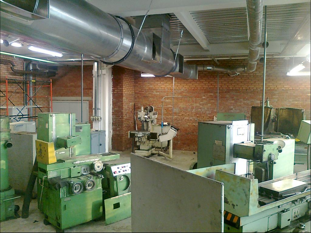

Здравствуйте,Дмитрий! Интересно,на каких станках(модель)Вы изготовляете свои детали,узлы для вертолета?
Здравствуйте!
Модель станка в общем то не имеет какого либо значения, главное что бы он был
исправен и не изношен. В моём распоряжении сейчас фрезерный универсальный Maxo-600,
токарный станок чешского производства и плоско-шлифовальный станок отечественного производства,
все они ещё времён СССР.
У меня ещё есть возможность воспользоваться при острой необходимости оборудованием
которое имеется в цехе, это оптико шлифовальные станки, электроэрозионные, станки с ЧПУ.
Очень облегчает работу цифровая индикация размеров по всем трём осям.
Вот на фото оборудование на котором я в данный момент работаю.

  Даа,такой станочный парк в хорошие денежки обойдется!
  Когда я увлекся вертолетами, даже и не думал,что неплохо было бы заиметь хотя бы пару станков-фрезерный и токарный ,желательно, в хорошем состоянии. Сидишь вечерами над набросками СЛА,а там узлы всякие,вроде и не хитрые,но все же их нужно было на чем-то делать. Вот и думаешь,к кому обратиться,смогут ли сделать,а городок у нас маленький-один рудничный мех.цех на весь район. Стараешься упростить и эти изменения,как правило, приводят к тому, что вздохнешь,закроешь тетрадку и уберешь ее в шкаф до лучших времен,потом все сначала.
  Недавно купил универсально-фрезерный,стоит бедолага на улице в пленке,пока ищу место под мастерскую.Сложно у нас с землей,мест мало,одни горы.
Дмитрий,а на счет модели станка не скажите,вон у Вас "немец" да "чех". Возьмите,например,фрезер Ереванского разлива-был у знакомого,вроде новый,не изношен,а точности нет ни какой,кривинький весь.
Фото всегда приукрашивает действительность, так что на самом деле станки эти уже давно облупленные и
по нескольку раз перекрашенные, ведь их завозили сразу после постройки Ваза.
А по поводу Ереванского станка нужно сказать, что конечно это не шедевр, но к нему нужна
соответствующая голова и руки, и всё будет ОК!

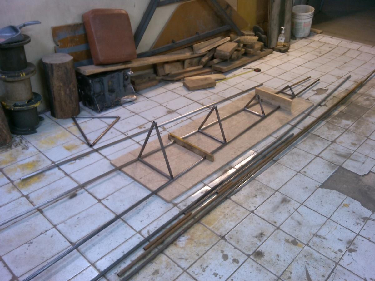

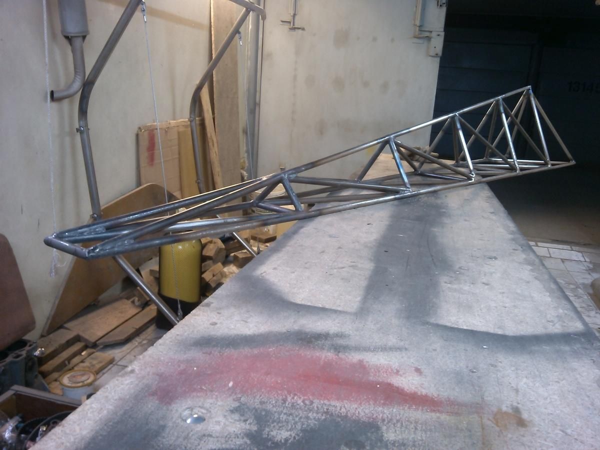

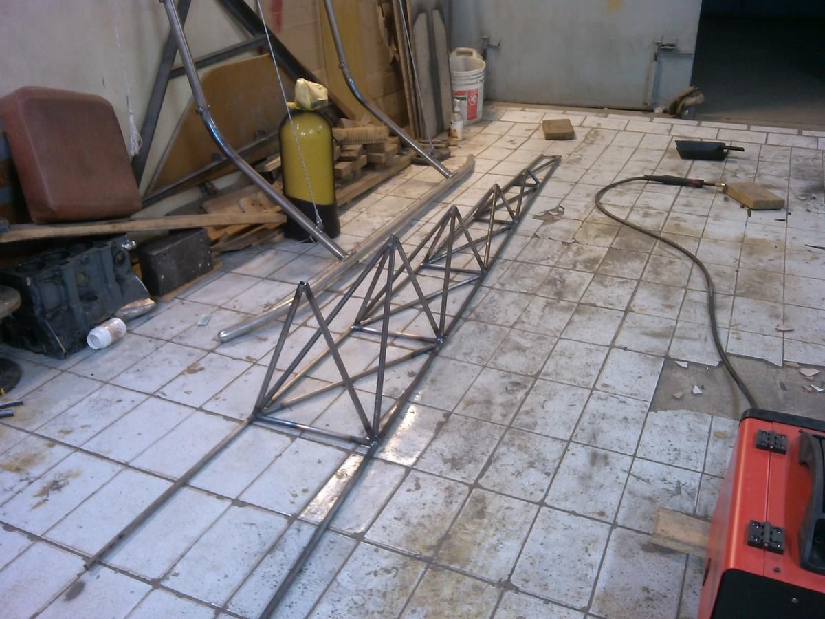

Сегодня сварил и зачистил хвостовую балку.
Изготовлена она из трубок диаметром 16 мм. и стенкой 1,5 мм.
После сварки её пришлось немного править с нагревом паяльной лампой.
По ходу этого процесса выяснилось, что прочность и жёсткость балки слишком велика и при
диаметре несущего винта 6,2 метра за глаза хватит трубки диаметром 14 мм.
    136,8 КБ · Просмотры: 198
    150,2 КБ · Просмотры: 165
    115,2 КБ · Просмотры: 161
Большая трудоёмкость хвостовой балки ферменой сварной конструкции,
сложно посчитать Мкр
Всё гораздо проще считается и изготавливается из трубы д16т
и вал в ней проще расположить с промежуточными подшипниками
Какая у вас максимальная статическая тяга рулевого винта ,
при максимальном отклонении педали и расчетных оборотах двс ?
Умножайте её на 4 и на длину плеча- получите расчётный Мкр-
исходя из него  можно считать, выбирать сечение трубы.
Здравствуйте Дмитрий!
Можно уточнить: марка стали трубок, шовная, без шовная, чем варили и почему Ваш выбор в пользу фермы, а не готовой трубы?
