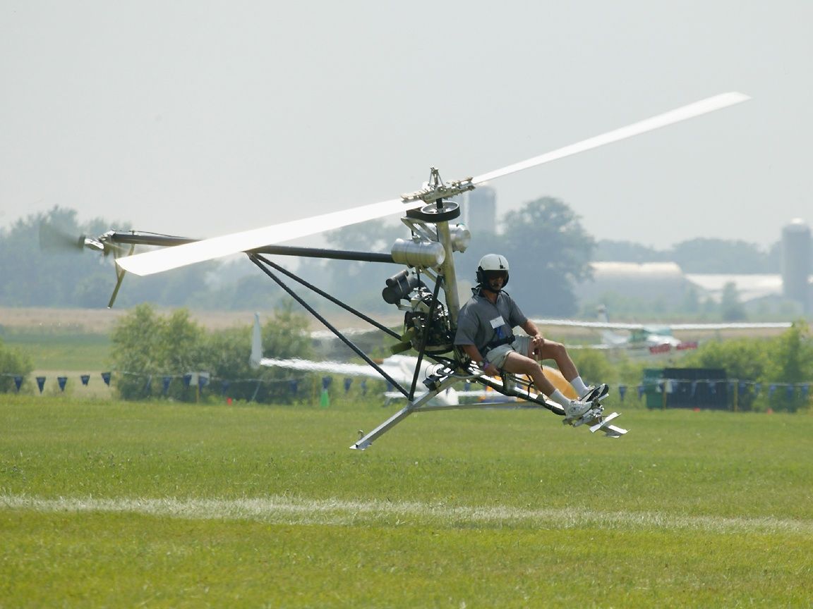

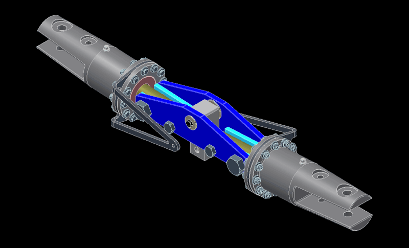

Обнаружил вот такое предложение - чертежи головки ротора для легкого, одноместного вертолета. Может кому сгодится...
http://www.redbackaviation.com/shop/helicopter-plans/rotorhead.php

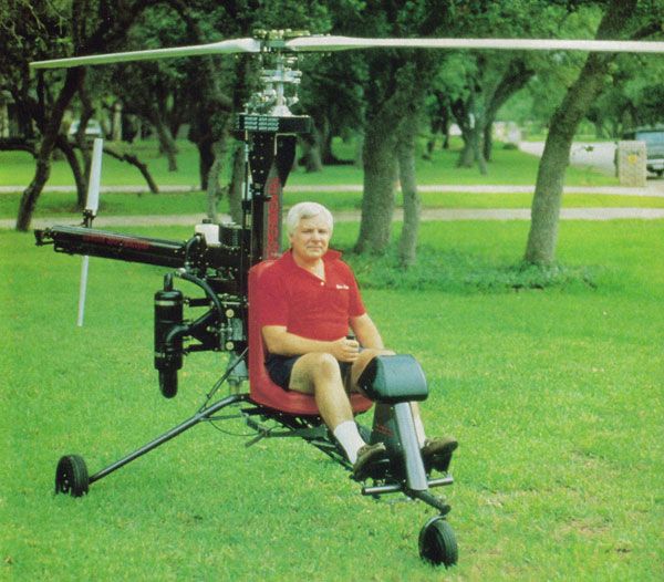

Странно, но раньше я ничего не слышал об этой самоделке. 1990 год.
http://www.redbackaviation.com/design/historical-helicopters/lonestar-helicopter/helicopter-1.php
Видео - http://www.youtube.com/watch?v=0_CYnk1lgaw
    68,9 КБ · Просмотры: 197

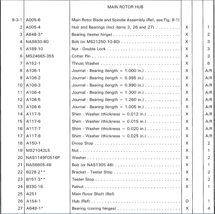

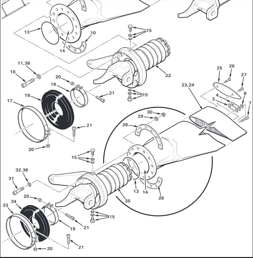

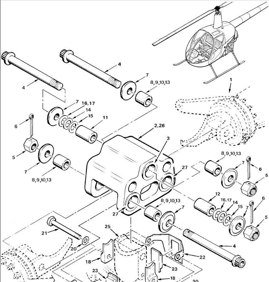

Чертежи вряд ли где можно достать, а вот иллюстрации из каталога запчастей есть.
Только не следует её повторять, существуют гораздо более простые конструкции такой же схемы

Более простых, отработанных и проверенных втулок НВ я не знаю.
R-22, R-44 сертифицированы, выпускаются  серийно, много лет в больших количествах.
Это основной, самый распространенный легкий вертолёт в мире.
Надо брать за основу проверенные решения.
Сама схема проще и дешевле некуда, если переработать под свои материалы, комплектующие, лопасти и технологические возможности.
Лично я под простотой втулки понимаю технологическую простоту изготовления, а вовсе не внешнюю простоту.
Та же втулка RotorFly проста чисто внешне, при её изготовлении у вас возникнет масса проблем о которых многие
да же не догадываются. Наиболее просты втулки из составных частей соединённые болтами.
Применять втулки с отдельным горизонтальным шарниром для каждой лопасти ( как на Робинсоне ) не рационально,
преимущества её мизерны и весьма условны на сверхлёгких вертолётах. Это скорее фирменный стиль, нежели острая
необходимость.

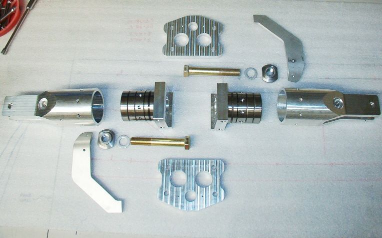

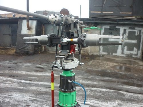

А лично мне по душе втулка со стабилизирующем ротором, т.к позволяет гораздо быстрее и безопаснее освоить управление вертолётом, особенно в одноместном варианте. Хотя он гораздо сложнее тех, что на Ваших фотках.
    39,3 КБ · Просмотры: 230

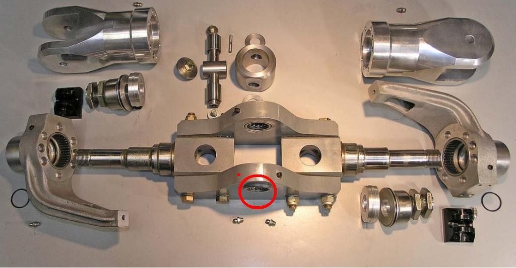

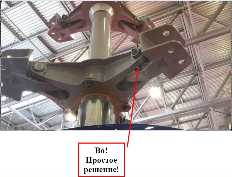

Вопрос к "ddn".
Подскажите, пожалуйста, на сколько градусов отличаются у Вас углы установки лопастей при полном отклонении ручки управления циклическим шагом?
необходимость.
Необходимость в этом есть, так как угол конусности  НВ меняется от множества факторов-
вес, перегрузка, вес лопастей, обороты НВ и тд
А с изменением конусности НВ должна меняться высота крепления ГШ
иначе будут вибрации, которых нет на R-22. R-44.
Сложность - на 2 болта и 2 бронзовых втулки больше ?
ОШ в комель лопасти пихать конечно не к чему
и корпус можно сделать не цельный, а из листа д16т толщиной 20 мм
Не вижу ничего сложного, у вас все гораздо сложнее.
Интересно, а куда в Вашем корпусе ОШ (по Вашему выражению) впихивать подшипники и не плохо бы посчитать разрывную нагрузку.
Всё проще сделать классически .
корпус втулки, болт ГШ , ОШ (2 роликовых подшипника и один между ними упорный ),
болты, переходные пластины, болты, лопасть .
Разрывная нагрузка ориентировочно от веса лопасти и оборотов - 7...10 тон
    77 КБ · Просмотры: 207
Вопрос к "ddn".
При полностью отклонённой ручке управления на 25 градусов, диапазон изменения углов установки
лопастей составляет 11 градусов. Эти параметры я устанавливал руководствуясь данными по вертолёту
Ехес. В руководстве по лётной эксплуатации указано, что диапазон отклонений ручки циклического шага
в нормальном режиме полёта не должен выходить за окружность в 150 мм. то есть углы установки при этом
будут иметь диапазон изменений в районе 5 градусов.

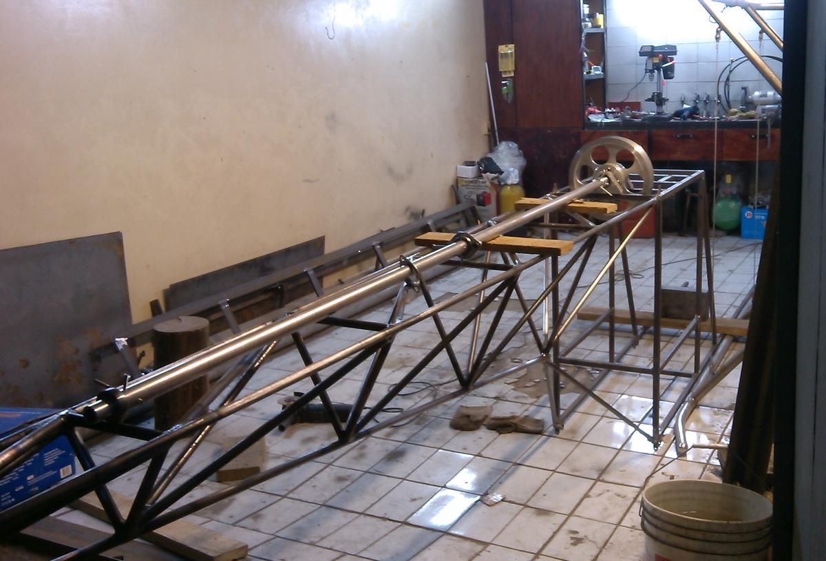

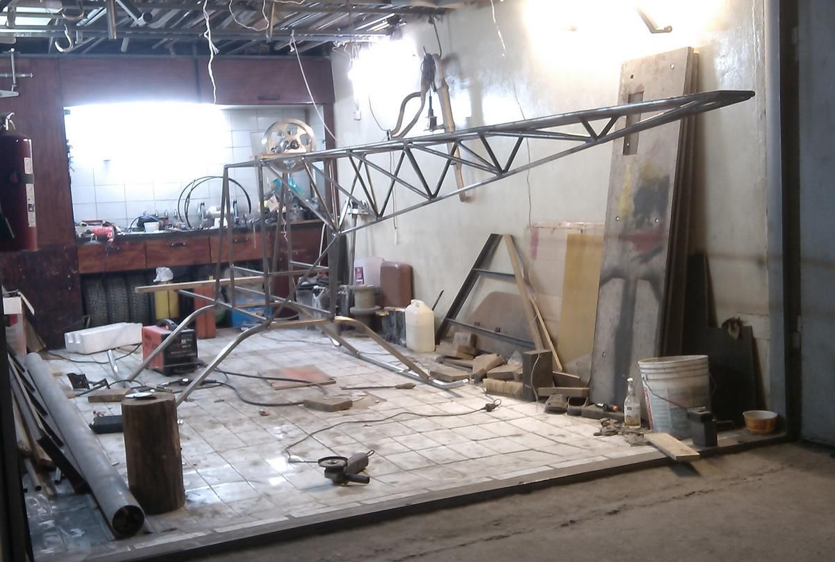

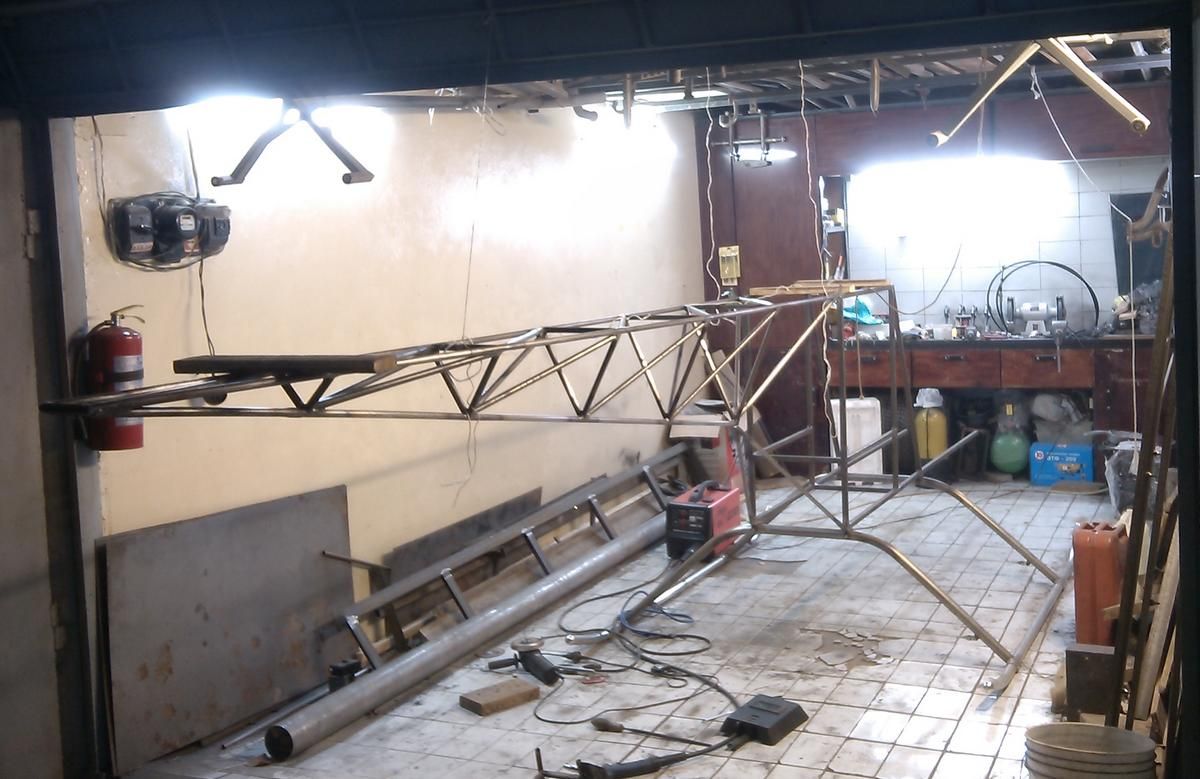

Заканчиваю изготовление рамы, сегодня занимался установкой трансмиссии на рулевой винт.
Хочется побыстрее собрать полностью хвостовую балку с агрегатами в сборе, что бы точно
знать какой момент она создаёт относительно вала несущего винта, тогда будет ясно, как
размещать агрегаты в передней части и насколько выносить вперёд пилота.
Я правильно понял Вас, что если отклонить ручку управления циклического шага на 150 мм, скажем, влево, а потом вправо на 150 мм относительно нейтрального положения, то разница между отклонением угла установки лопасти составит 5 градусов или плюс-минус 2,5 градуса?
