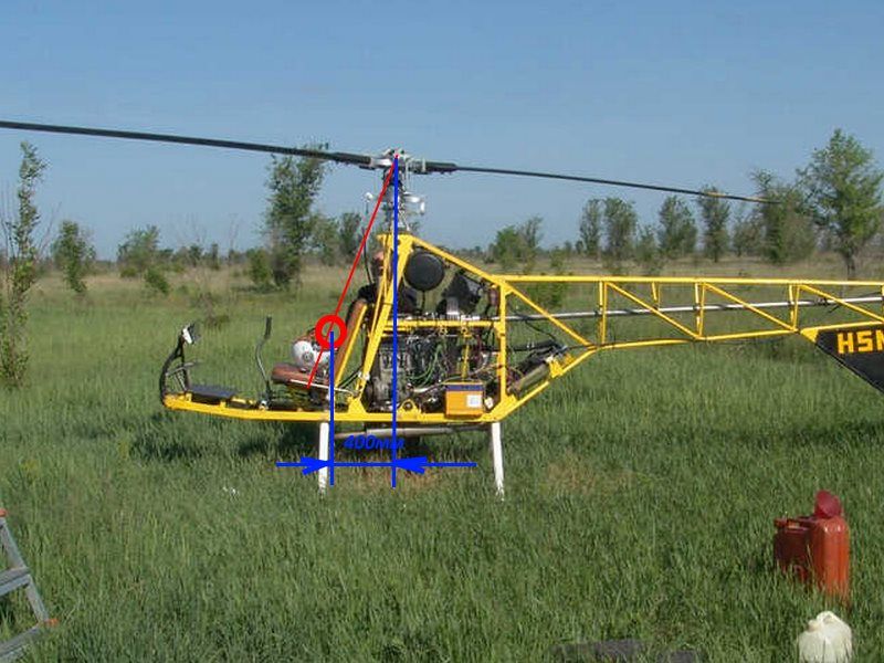

Всем кто строит, или будет строить вертолёт
Ось центра тяжести, по законам физики, должна проходить через точку присоединения Вас с креслом пилота
Больной што ли ???
Костя, погляди на картинку и увидишь,
что вместо "- 300 мм" ты предлагаешь центровку "+ 400 мм".

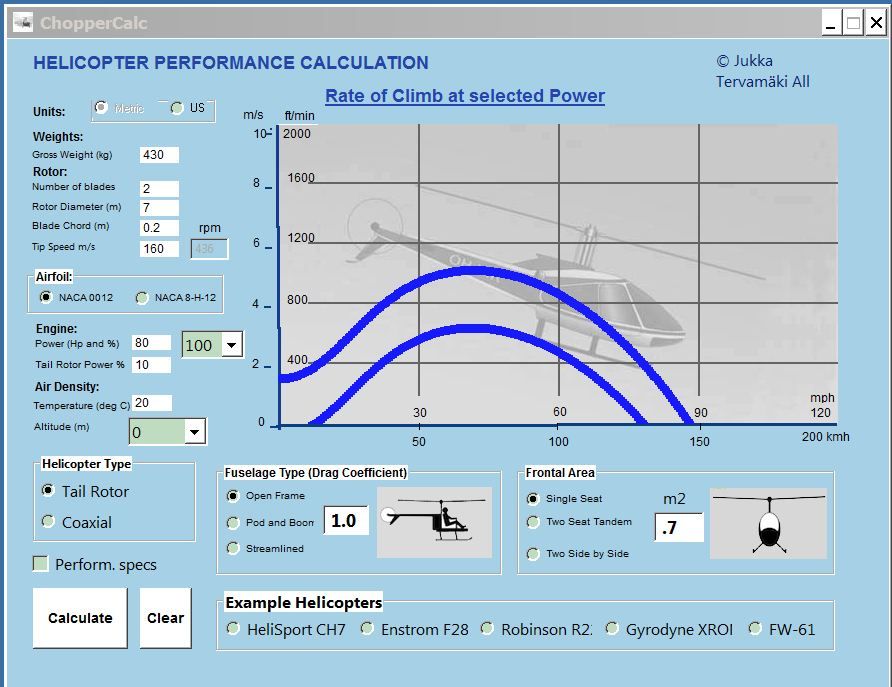

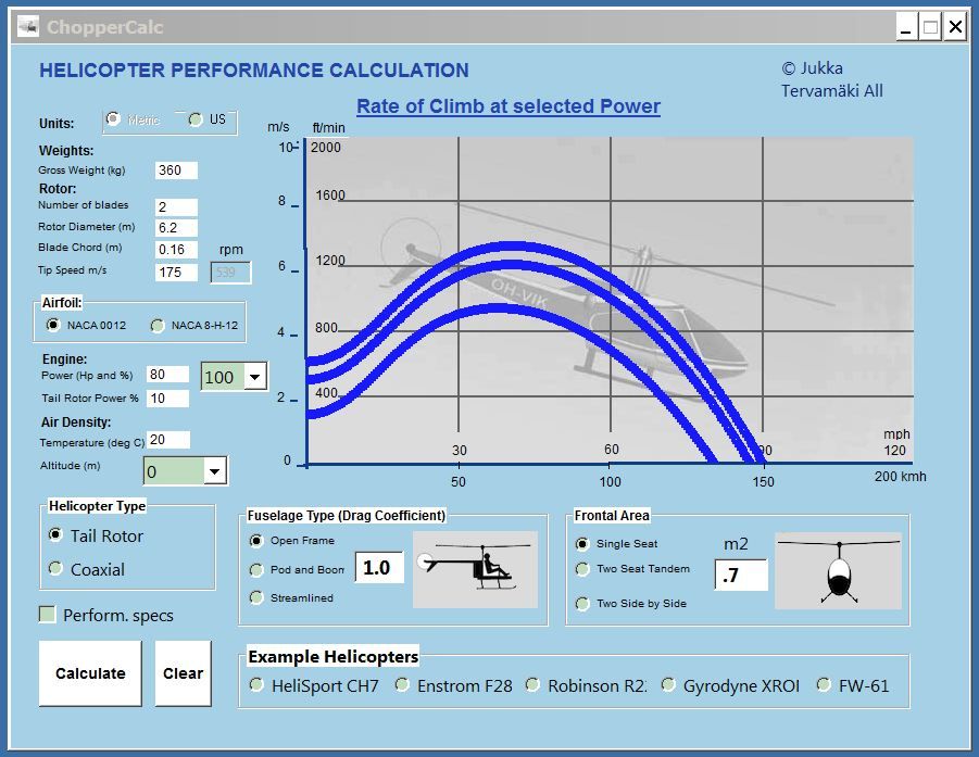

В ветке по теоретическим вопросам вертолётов vert в январе этого года обратил внимание
форумчан на вертолётный калькулятор финского автора. Времени прошло достаточно, но каких
либо отзывов по его использованию я ни где не увидел, хотя работа достаточно интересная и
позволяет очень наглядно просмотреть большое количество вариантов за очень малое время.
В частности в отношении собственного аппарата очень быстро удалось выяснить, что при тех
параметрах которые он имел, оторваться от земли он мог лишь в зоне влияния воздушной подушки,
а реально полететь мог лишь при встречном ветре 5-6 метров с секунду, либо при температуре воздуха
не выше +10 градусов. Пытаясь разобраться в причине с помощью этой же программы понял, что мной
крайне не удачно выбрана скорость концевой части лопасти. Ориентируясь на аппараты другой группы
я задал эту скорость в 200 м/сек. в результате довольно значительная часть мощности двигателя расходовалась
не на создание подъёмной силы, а на преодоление сопротивления воздуха которое растёт как известно
пропорционально квадрату скорости. Из за этого даже незначительное увеличение скорости вращения
приводит к значительным затратам мощности. Скорость вращения должна быть привязана к максимальной
скорости аппарата и его массе для предотвращения срыва потока на лопасти и если она не превышает
150 км/ час. то задавать скорость концевых участков более 160-170 м/сек. крайне нерационально.
В программе я показал два варианта конструкции, нижний график это бывшая конструкция, а верхний
показывает чего можно добиться при изменении скорости вращения в меньшую сторону.
Кстати скорость концевых участков у вертолёта "Энстром" равна 155 м/сек.
и он имеет довольно приличные характеристики.
    87,2 КБ · Просмотры: 198
Полностью подтверждаю утверждения ddn !
Мы в  свое время на двухместном вертолете Flip-2 заменили редуктор на двигателе Н-37 и уменьшили WR c 170 до 150 м/с. Это сразу дало 30 ! кг дополнительной тяги на висении.
Конечно надо смотреть конкретную хорду лопасти, диаметр.
Нижнее ограничение окружной скорости - по срыву потока на максимальной скорости, надо конкретно считать, это несложно - пара формул. Но  на наших нескоростных аппаратах вполне достаточно на конце лопасти 150-160 м/сек.
Моя новая конструкция гораздо легче предыдущего аппарата, её взлётный вес 360 кг. и потому она уже
гарантированно полетит, это показывает и кривая на графике в программе расчёта характеристик.
Тем не менее помня, что скорость конца лопастей у меня далека от оптимальной я решил проверить
в этой же программе, возможно ли добиться ещё более высоких показателей.
Так как изменить обороты трансмиссии я уже не могу, то единственным способом уменьшить
скорость концевых участков лопасти в этих условиях - уменьшить диаметр несущего винта.
Так при диаметре 6,2 метра, скорость концевых участков при тех же оборотах снижается до 175 м/сек.
При этом несмотря на значительное уменьшение ометаемой площади из за возросшего КПД винта его
тяга существенно возрастает. Это показывает вторая кривая на графике, подрастают скороподъёмность
и максимальная скорость. Если же к этому аппарату изготовить лопасти с более оптимальной для него
хордой в 160 мм. то характеристики вырастут ещё больше, это видно по третьей кривой.
Сейчас вношу изменения в конструкцию, так как длина хвостовой балки уменьшается на 400 мм.
К счастью уже изготовленные поперечные элементы хвостовой балки вполне вписались в изменение.
Лопасти же просто подрежу на нужную величину по длине и вновь установлю законцовки, необходимо
будет так же утяжелить концевую часть, что бы центробежная сила осталась примерно в тех же пределах.

Доброго Всем здоровья!
Дмитрий добрый вечер Вам.
Дмитрий я бы не стал так доверять "калькулятору" и вот почему: снижение концевой скорости приведет к тому что Вам придется "держать" лопасть на бОльших углах атаки и не только на висении, а большие углы атаки это увеличенный изгиб лопасти. кроме того, с уменьшением концевой скорости уменьшается "устойчивость" винта, особенно  "наших размеров". размещение же на конце лопасти дополнительного (сосредоточенного) груза "здорово поможет" второй гармонике  ломать лопасть. Волей случая я, сейчас, много эксперементирую с моделями и могу сказать, что все сказанное выше подтверждается на моделях.
С уважением Евгений
Евгений я понял вас.
Тем не менее, раз уж существуют реальные аппараты с такими концевыми скоростями, то
судить об этом можно будет лишь по практически изготовленному образцу.
Лопасти разумеется должны быть для каждого случая свои и понятно, что
универсальными они быть не могут. Взятые мной параметры кстати очень схожи
с вертолётом CH-7, а он имеет гораздо большую взлётную массу и максимальную скорость.

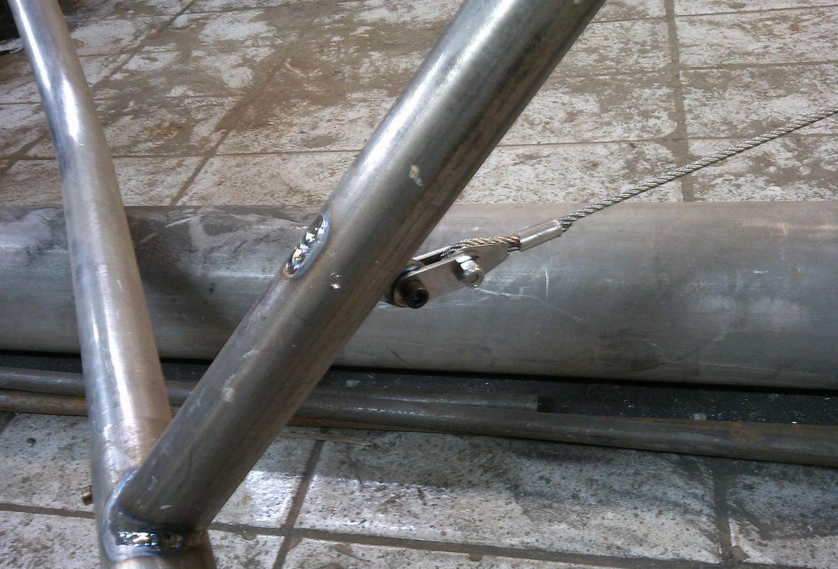

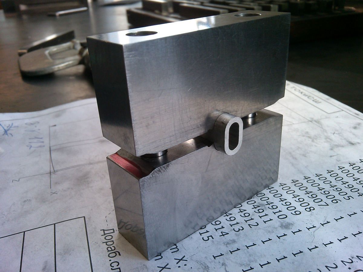

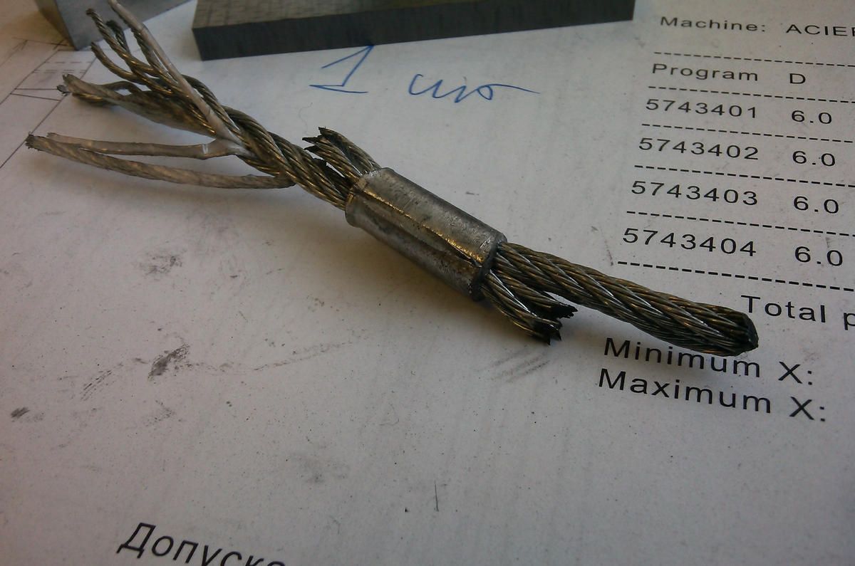

Очень долго провозился с тросовыми растяжками стоек шасси.
Всё никак не мог решить, как же их заделывать? Продольные диаметром 3 мм. заплёл на коуш, но мне
показалось не очень опрятно и в конце концов перешёл на технологию используемую в производстве
грузоподьёмных стропов, то есть опрессовка троса с помощью аллюминиевой втулки.
Изготовил несложную оснастку и вот что получилось.
