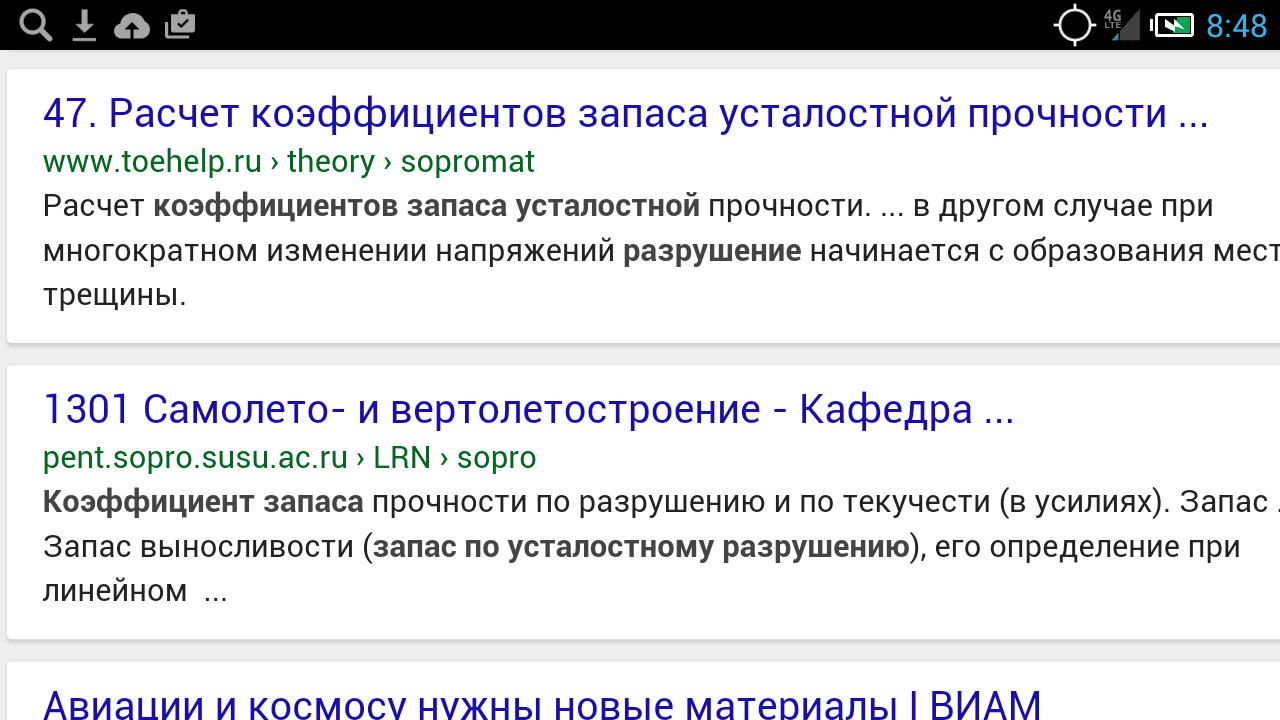

Про прочность пральна ,а зачем запас выносливости ,если выносливость  уже есть !
Это я назвал своими словами.
В некоторых первоисточниках запас выносливости называется
запасом прочности по выносливости
или запасом усталостной прочности.
И соответственно, эти запасы выражаются коэффициентами.

На практике пользуются коэффициентами потому, что есть неучтенные
нагрузки, асинхронное нагружение, концентраторы напряжений и тд.

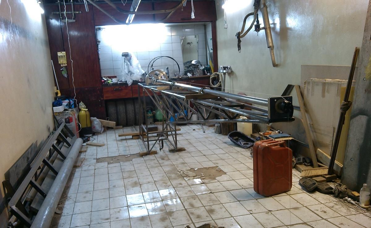

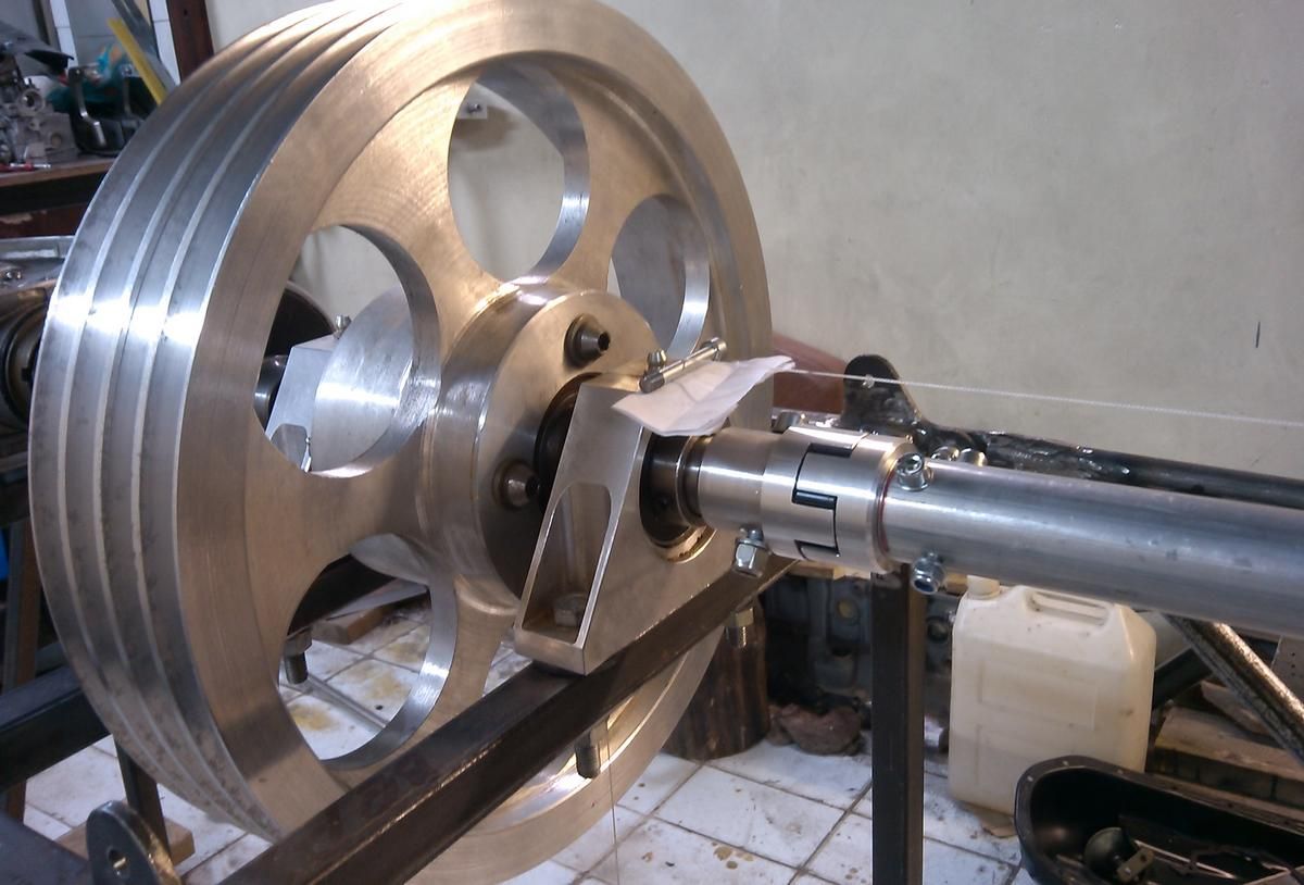

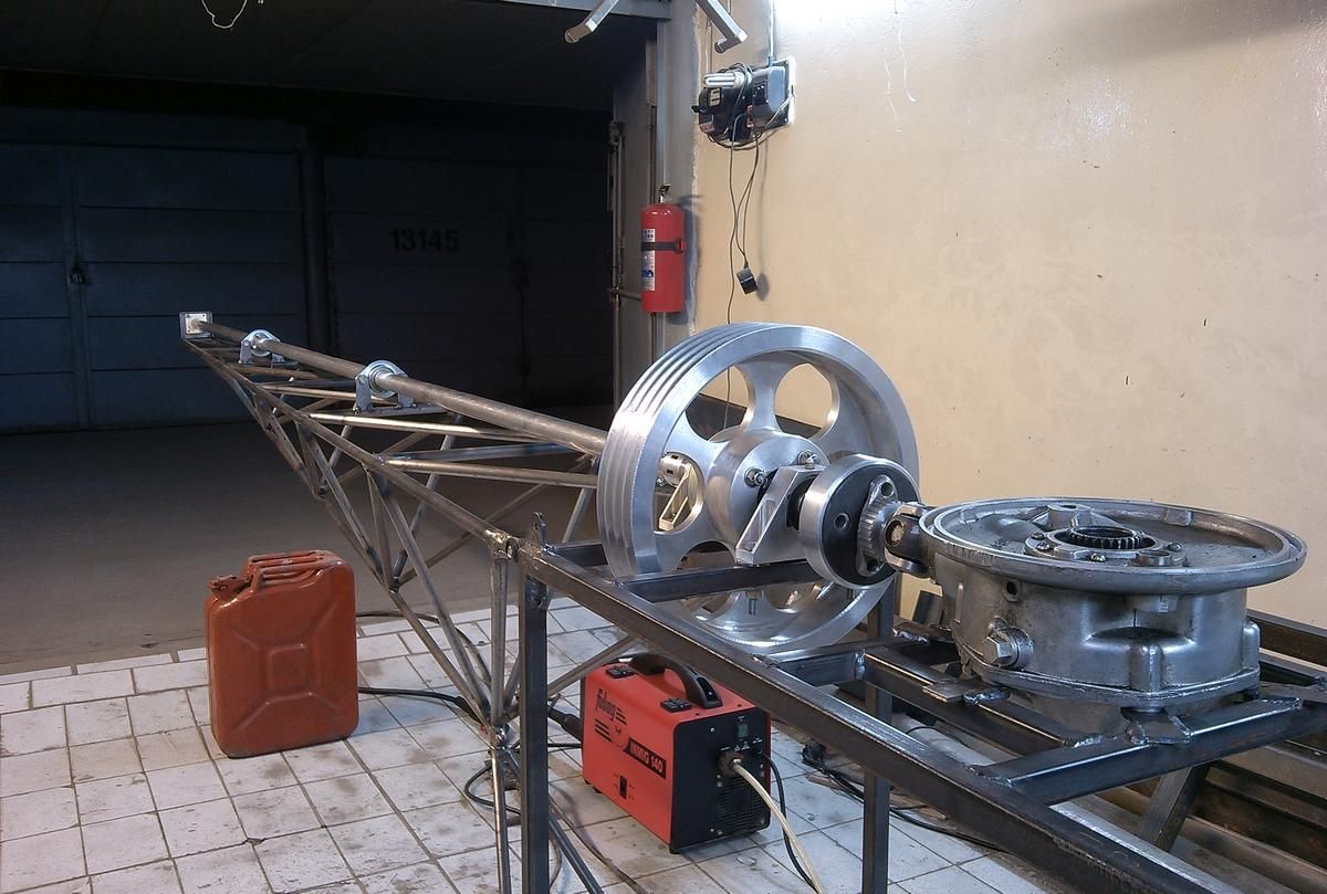

В воскресенье сумел вырваться в гараж повозиться со своей техникой.
Удалось наконец то выставить и полностью закрепить вал трансмиссии на рулевой винт.
Когда хвостовая балка была полностью закончена, собрал на ней все агрегаты, вал, редуктор
в сборе с лопастями и системой управления. Произвёл взвешивание - вес составил 22,6 кг.
Предыдущий образец в той же комплектации весил почти 36 кг.
Поскольку вес меня интересовал с точки зрения правильной центровки я заодно определил
и момент создаваемый хвостовой балкой. Он составил 55 кг/м.

Добрый день Дмитрий и коллеги! Наконец то дождались действительно что то делающего человека... А то все заумные советы и самолюбование - смотрите, что я якобы знаю...
Дмитрий, вопрос... Лопасти рулевые и несущего будут от предыдущего варианта? Конструкция подшипников несущего вала не изменилась?
Да, эти узлы и агрегаты будут от предыдущего варианта.
Заменён угловой редуктор рулевого винта на более лёгкий и совершенный, трос управления
так же другой, диаметром 6 мм. а не 8 мм. как в прошлом варианте. Лопасти несущего те же самые, лишь укорочены
на 400 мм. О причинах этого решения я уже писал ранее. Кроме этого изменена конструкция автомата перекоса, теперь
он управляется с помощью трёх тяг, детали его от прежнего варианта, это решение значительно уменьшило массу узла.

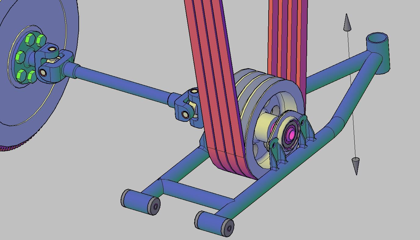

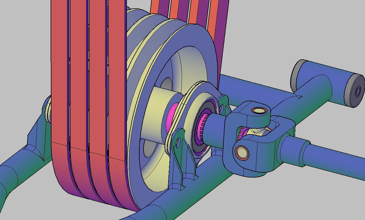

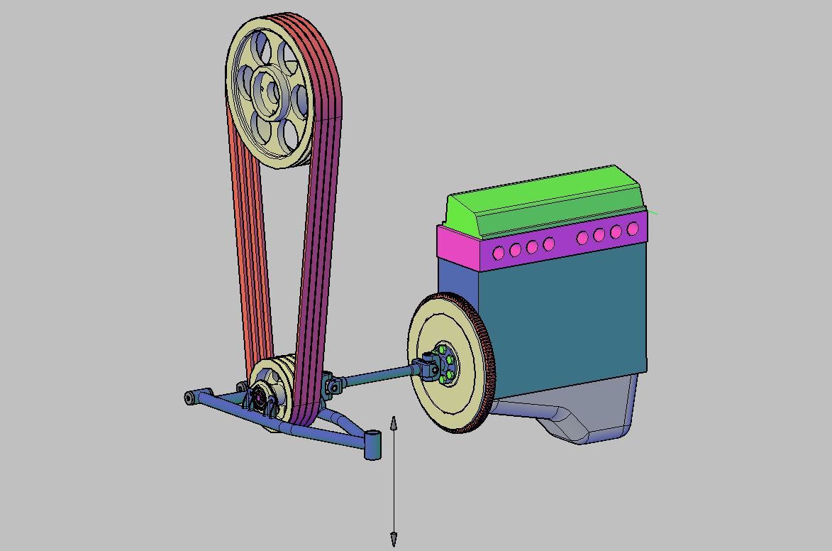

В самоделках чаще всего используют тяжелые двигатели, из за чего возникают проблемы с центровкой вертолёта.
В результате после долгих проб и ошибок я пришел к схеме которая позволяет эту задачу существенно облегчить.
Так как наиболее тяжелой частью является двигатель, то рационально именно его использовать для получения
нужного размещения центра тяжести. Для этого необходимо разделить ременную трансмиссию и сам двигатель
с помощью карданного вала, при этом длина вала определяется величиной сдвига силового агрегата в переднюю часть
и может быль от 200 до 800 мм. без промежуточных опор.
В случае использования зубчатого ремня, следует использовать для раскрутки центробежное сцепление, закреплённое
на носке коленчатого вала, в остальном же схема не меняется, убирается лишь актуатор для натяжения ремней.

Дима! Размещайте двигатель примерно в центре тяжести. Вес пилота вполне компенсируется весом хвостовой балки, момент будет почти одинаков.
  При таких оборотах схема явно неудачна. Ведущую часть следует оставить неподвижной, а натяжители делать в виде отдельного блока.
