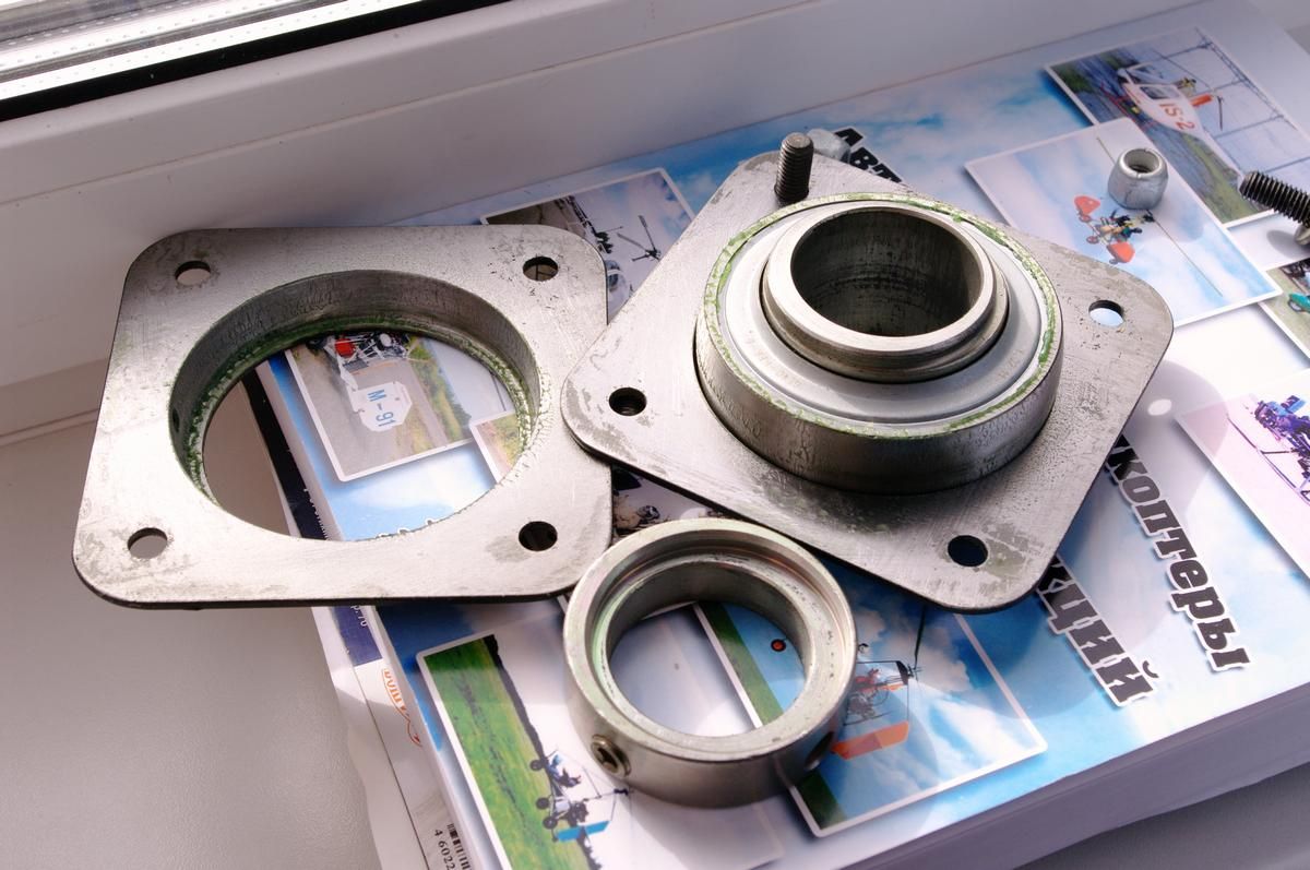

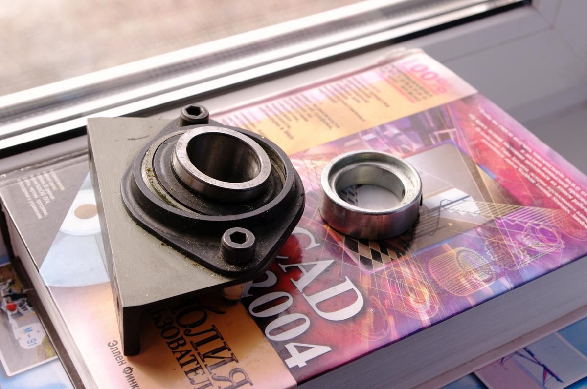

В качестве подшипника вала несущего винта я использую корпусной самоустанавливающийся.
Такой подшипник установлен на вертолёте Ехес. Внутренний диаметр его 40 мм.
В нижней части вала установлен точно такой же подшипник, но меньшего диаметра, 30мм.
Корпуса этих подшипников самодельные, во времена когда я заказывал подшипники найти к ним
корпуса было проблематично, сейчас это не проблема.

Крепятся эти подшипники на скользящей посадке с зазором 0,01 мм.
Для того что бы внутренняя обойма не проворачивалась на ней имеется
эксцентрическая проточка, которая вставляется в приводной кольцевой поводок
идущий в комплекте с подшипником. Этот поводок закрепляется на валу винтами.

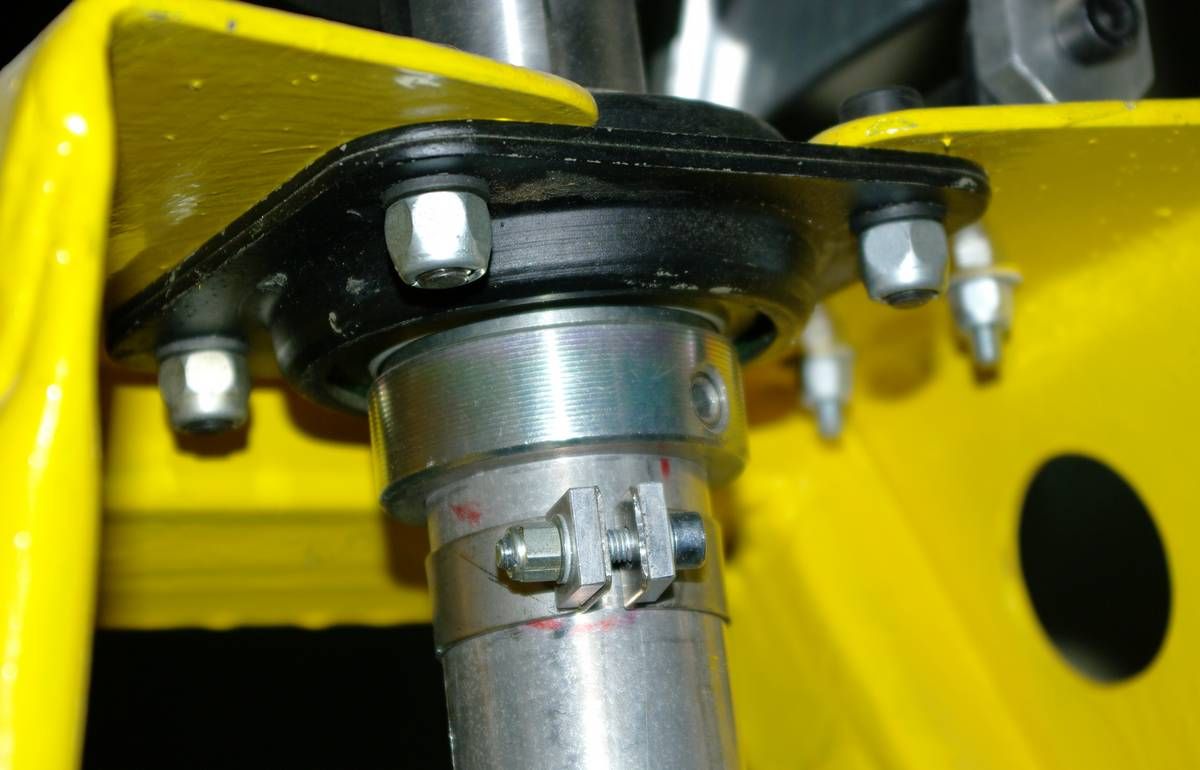

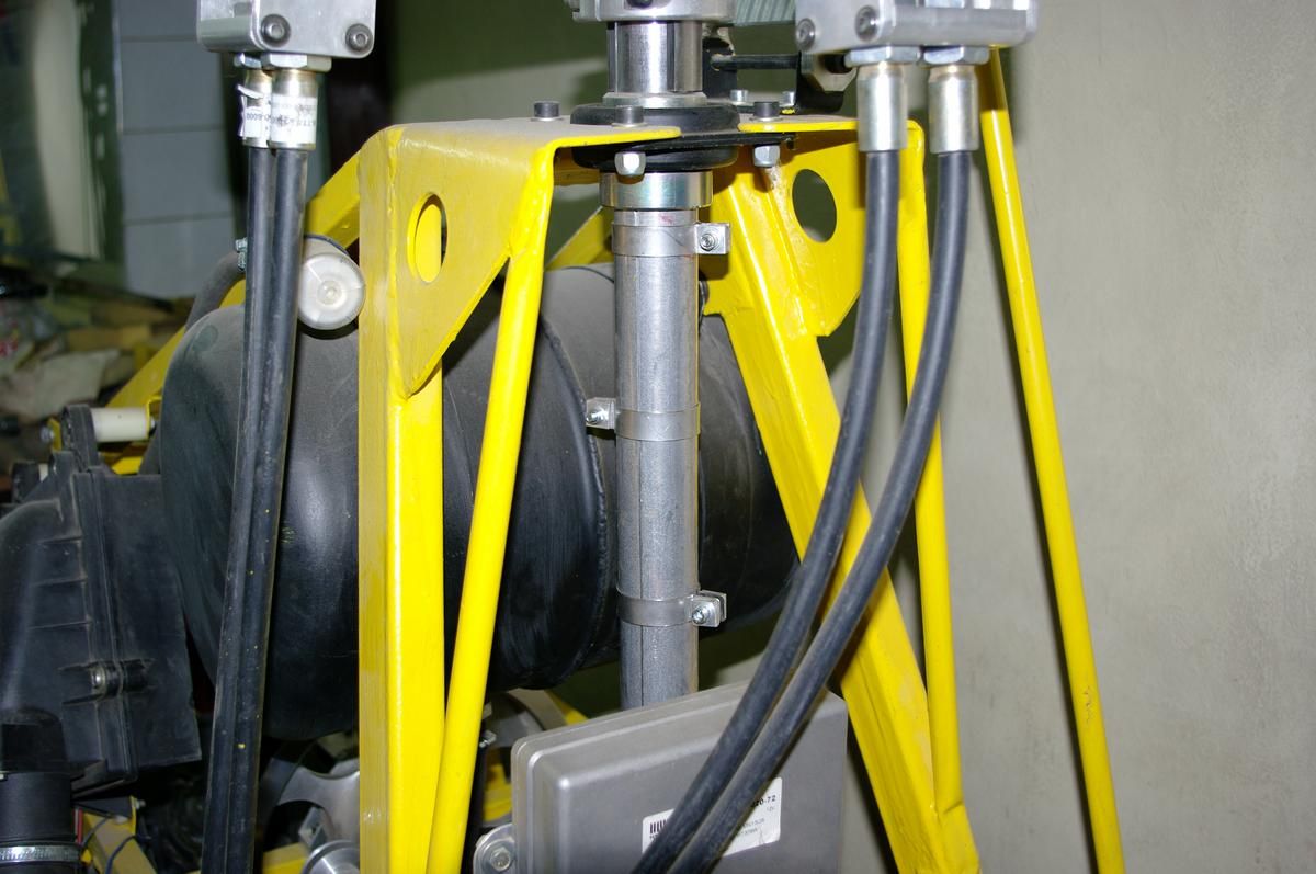

Для того, что бы вал несущего винта не выдернулся из подшипника на него накладываются
дюралюминиевые накладки толщиной 1,5 мм. Я изготавливал их из трубы подходящего диаметра.
Крепятся накладки хомутами в четырёх местах. В оригинале используют обычные червячные хомуты, но
я усомнился в их надёжности, ( во всяком случае в российском их исполнении ) и изготовил свои из нержавейки
с обычным креплением на винтах и самоконтрящихся гайках.
