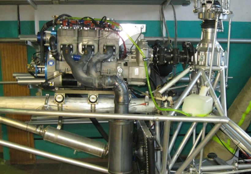

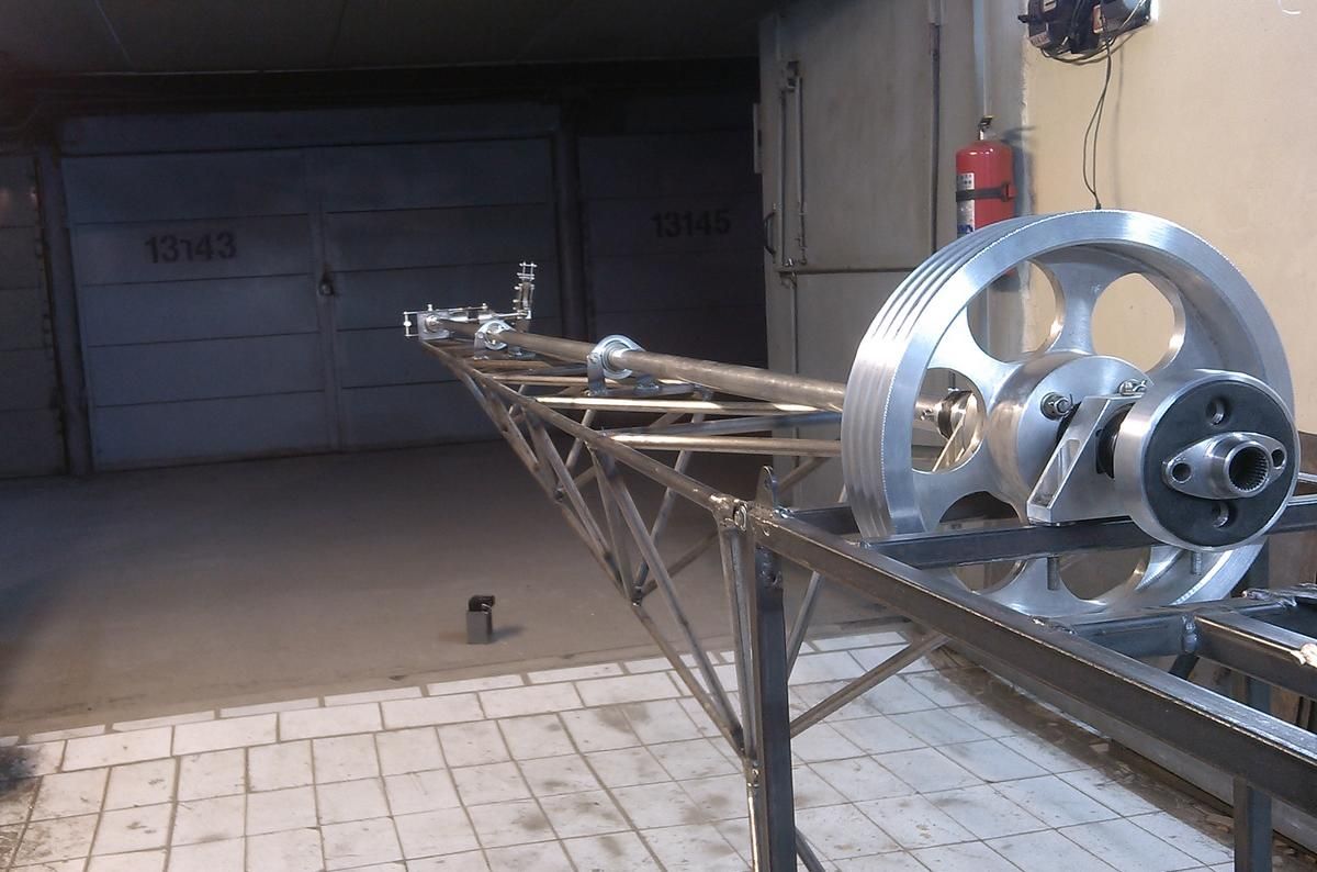

Вот, как пример, на фото двигатель на хомутах может двигаться вдоль трубы (90х2)хвостовой балки, а трансмиссионный  вал вместо карданов имеет две резиновые шестигранные муфты. После первых полетов укоротили трансмиссионный вал и сдвинули двигатель вперед. Здесь компоновка другая, но идея сдвигать двигатель такая же.

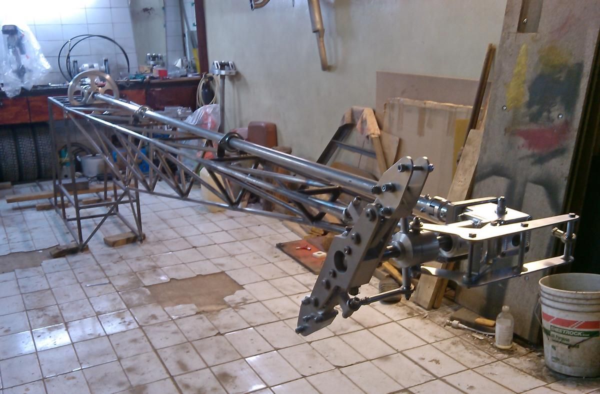

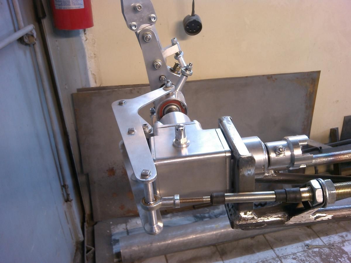

Вчера подогнал и установил хвостовой редуктор.

На практике же, как правило получается так, что небольшая масса на большом плече хвостовой балки
создаёт весьма значительный момент, который довольно сложно компенсировать, ведь плечо передней части
вертолёта существенно короче, а все массивные агрегаты размещены вблизи оси несущего винта.

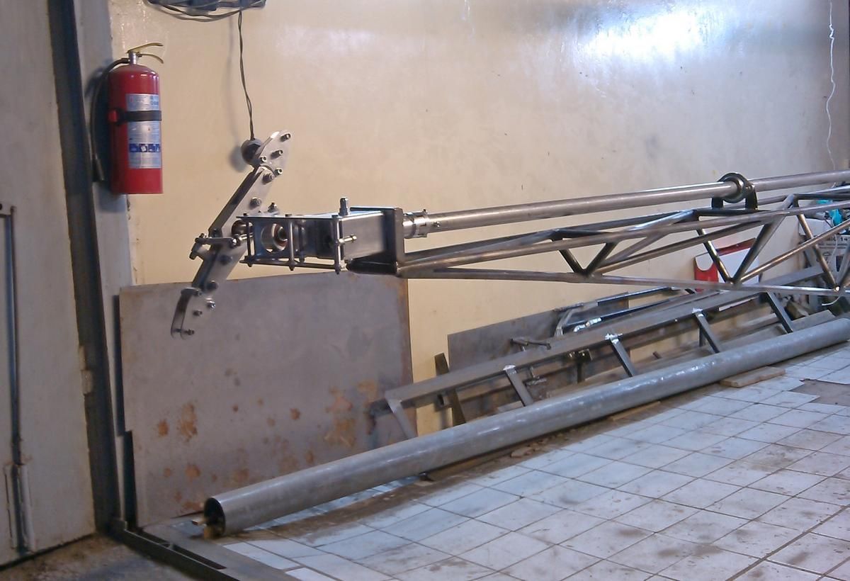

Тем не менее работа движется, на раму установлены педали и к ним подключен тросовый привод.

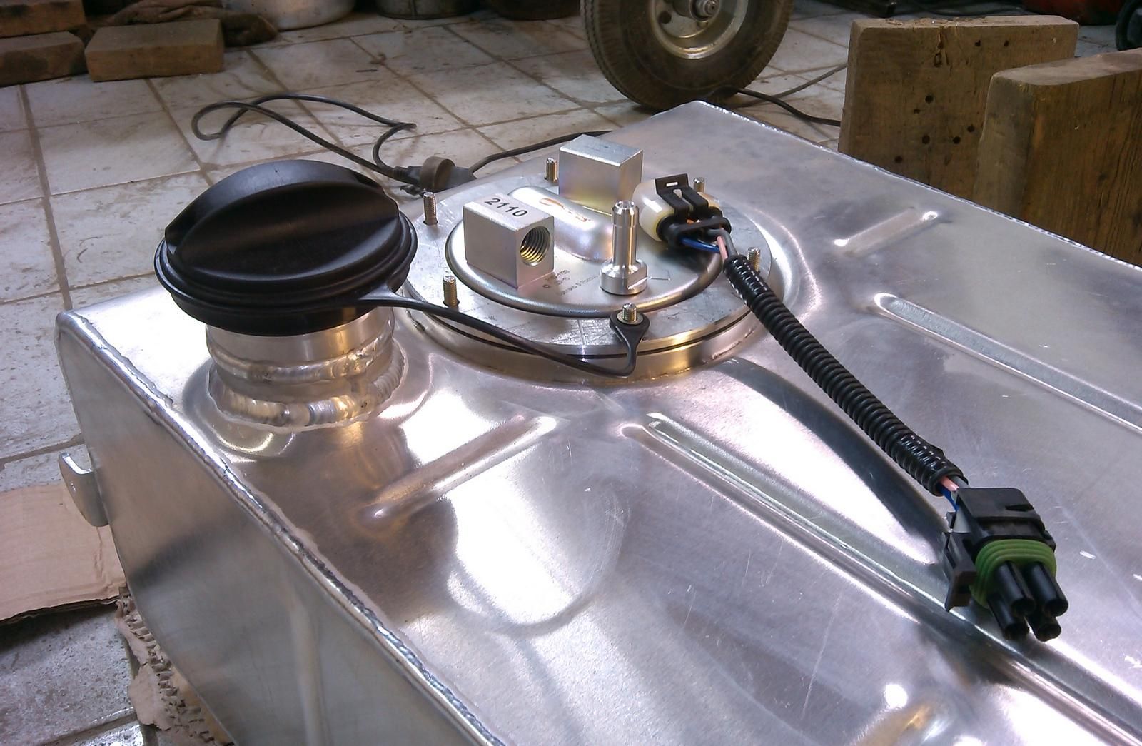

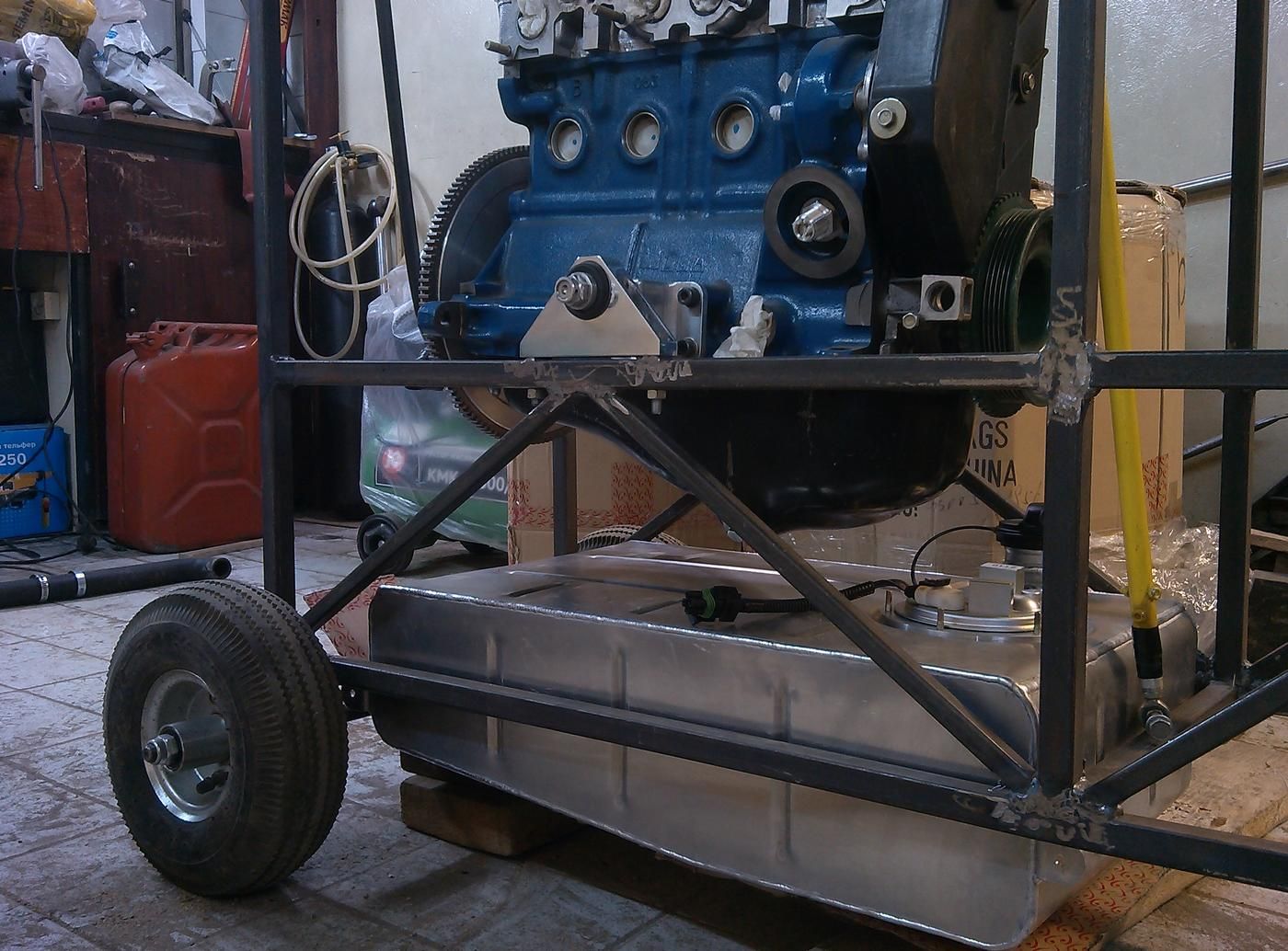

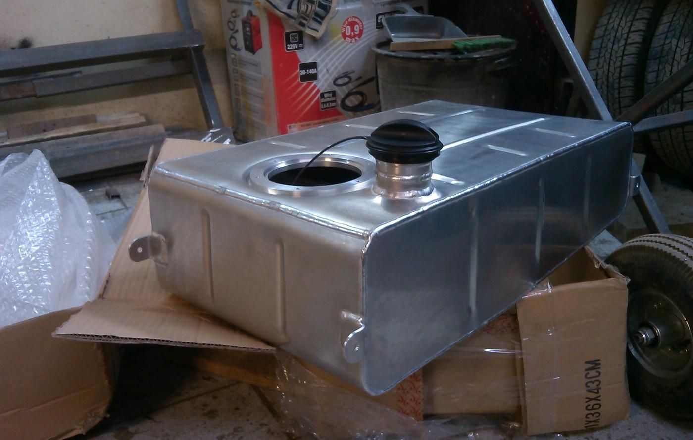

Конструкцию бензобака решил полностью изменить и разместить его под двигателем.
При изготовлении обратился к известным специалистам, " Антон-Денис "
Должен сказать, что ребята не подвели, всё выполнено очень быстро и на достаточно
приличном уровне, качество сварки отменное. Удивило отсутствие следов приварки внутренних
элементов на внешних поверхностях. Работают ребят с головой, нарезали резьбу в горловине
установки бензонасоса, хотя я в эскизе указал лишь сверление отверстий под шпильки, а так же
заварили эти отверстия изнутри, в результате чего отпала проблема герметизации резьбового отверстия.
В общем порадовали. Молодцы!

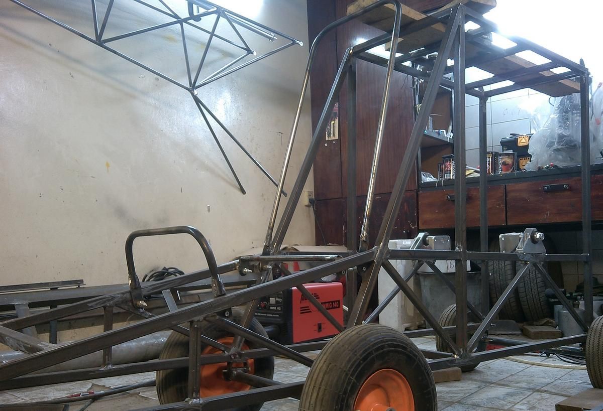

Трубы 20*20*1,5 мм.
На диагональные связи идут 16*16*1,5 мм.
Вес сейчас точно назвать не могу, взвешивал уже давно, после этого было много дополнительно
разных элементов приварено, кронштейнов, проушин и пр.
Думаю, что где то в районе 18 кг. но этот вес ещё не окончательный, на раму
ещё будет установлен пилон вала несущего винта с подшипниками.

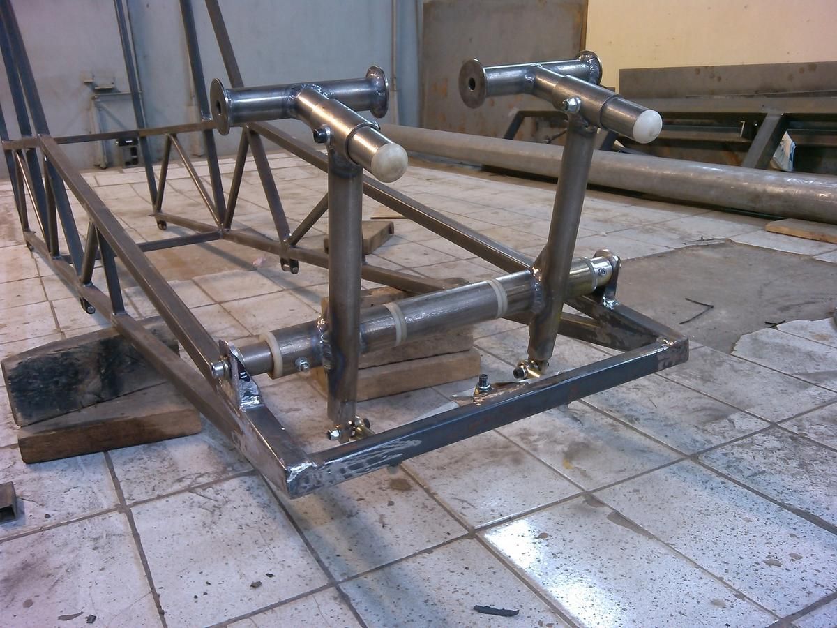

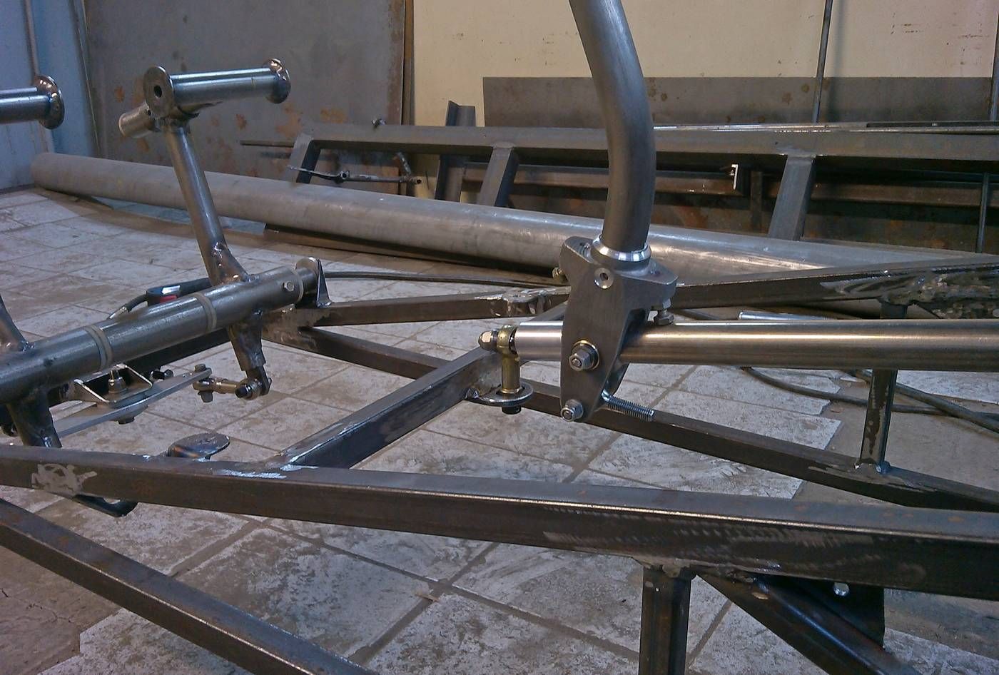

Взялся за систему управления и попутно за сиденье пилота.
Переднюю точку крепления ручки циклического шага определил, теперь нужно разбираться
с задней, что бы тяги управления не натыкались на детали конструкции.
Предварительно всё проходит без замечаний.

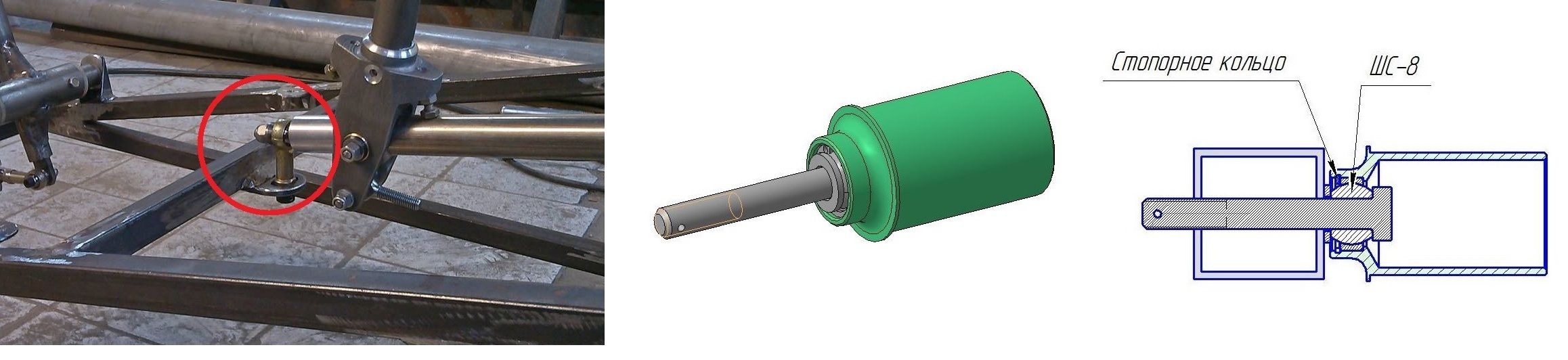

Приветствую, Дмитрий!
Меня смущает твой передний узел крепления трубы. Так и на автожирах иногда делают. По вертолетным нормам АП-27 усилие на ручке по тангажу - 67,5 кг. А  усилие на переднем креплении будет во много раз больше из-за плеч рычага ручки и болт наконечника летчик легко выломает.
Рекомендую  в трубу вставить дюралевую  токарную деталь под ШС со стопорным кольцом  и прошпилить болтом квадратную трубу в средней линии. См. рисунок.
Либо, если геометрия ручки строго задана, наварить на поперечную трубу кубик из такой же трубы и прошпилить его.
