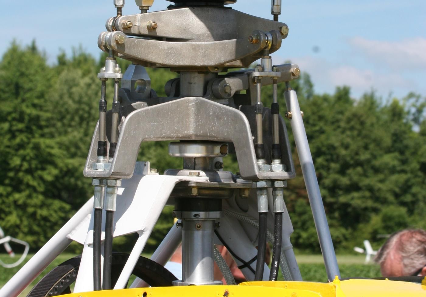

Вертолёты Exec выпускаются уже не первое десятилетие и проблем с узлом крепления вала несущего винта
не возникало. Правда следует заметить, что червячные хомуты в качестве фиксатора вызывают настороженность
и у западных любителей авиации. На фото видно, что часто используют различные фиксаторы изготовленные
методом механической обработки.
    153,4 КБ · Просмотры: 215

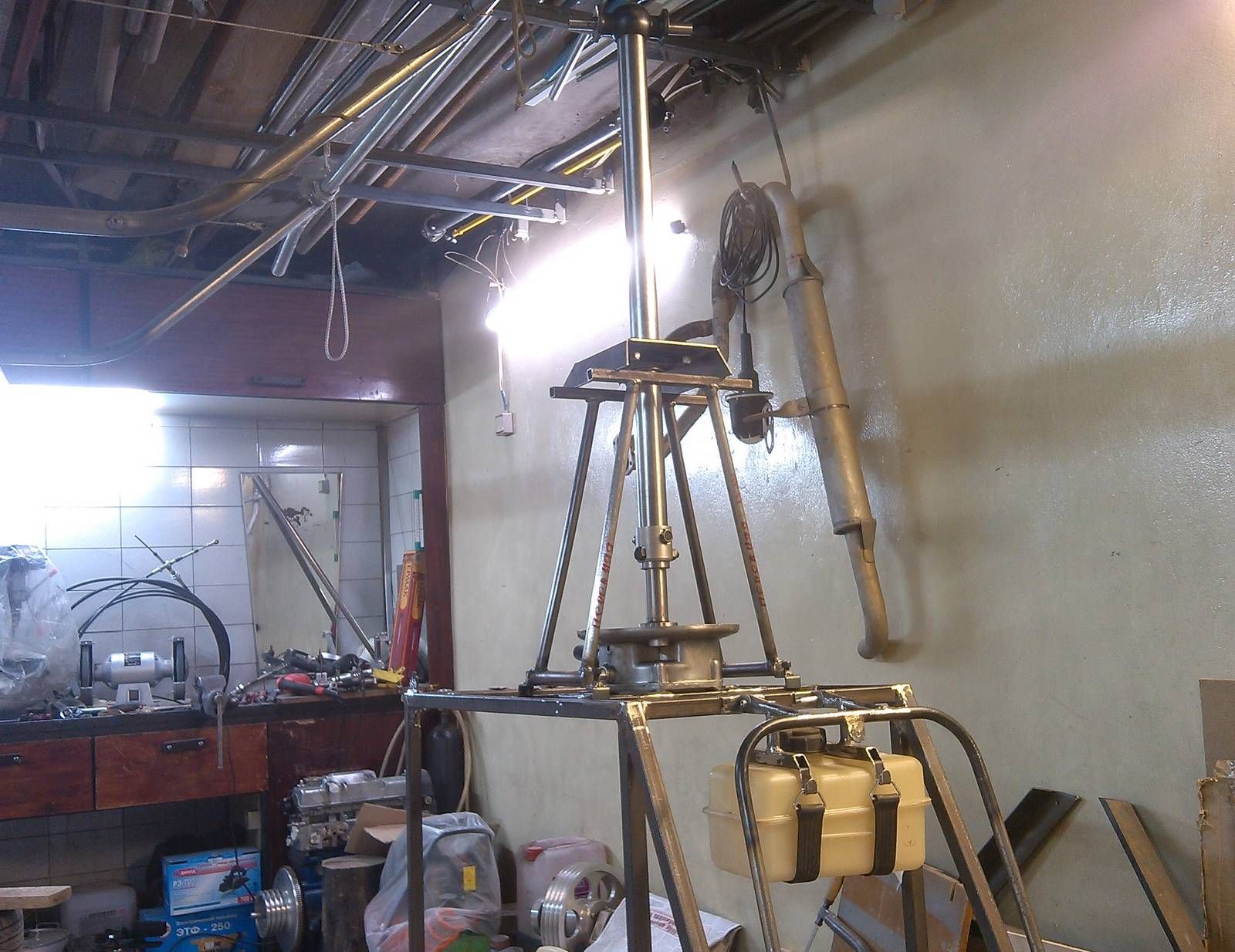

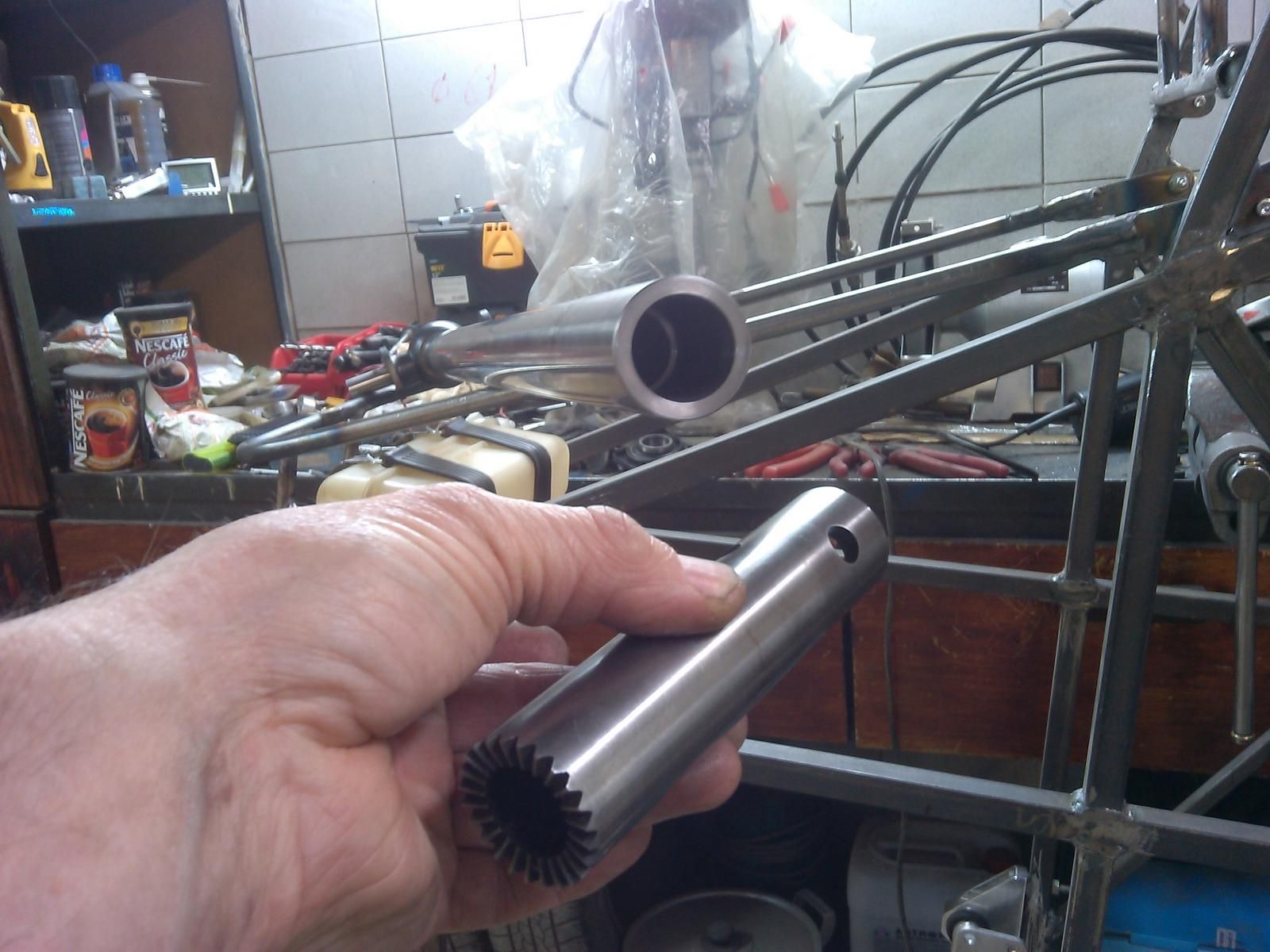

Высота автомата перекоса изменилась в меньшую сторону и это потребовало уменьшения
длины вала несущего винта на 160 мм. Отрезать нижнюю часть и освободить запрессованную
законцовку удалось без каких либо проблем, а вот заново расточить с торца вала отверстие под
запрессовку удалось не сразу. Горизонтальный шарнир втулки винта не позволял зажать вал в патроне
токарного станка, но через несколько дней в голову пришла мысль изготовить несложное приспособление
в виде пластины, которое и позволило закрепить и выставить с помощью подкладочек вал в патроне
токарного станка. Противоположный конец фиксировался с помощью люнета.
После расточки место запрессовки нагревалось до 180 градусов паяльной лампой и законцовка
вставлялась от руки до упора. Когда детали остыли пришлось обработать наждачной бумагой раздавшийся
наружный диаметр, который увеличился на 0,02 мм. и не давал подшипнику свободно садиться на вал.
    82,9 КБ · Просмотры: 214
    185,9 КБ · Просмотры: 219
    248,6 КБ · Просмотры: 260

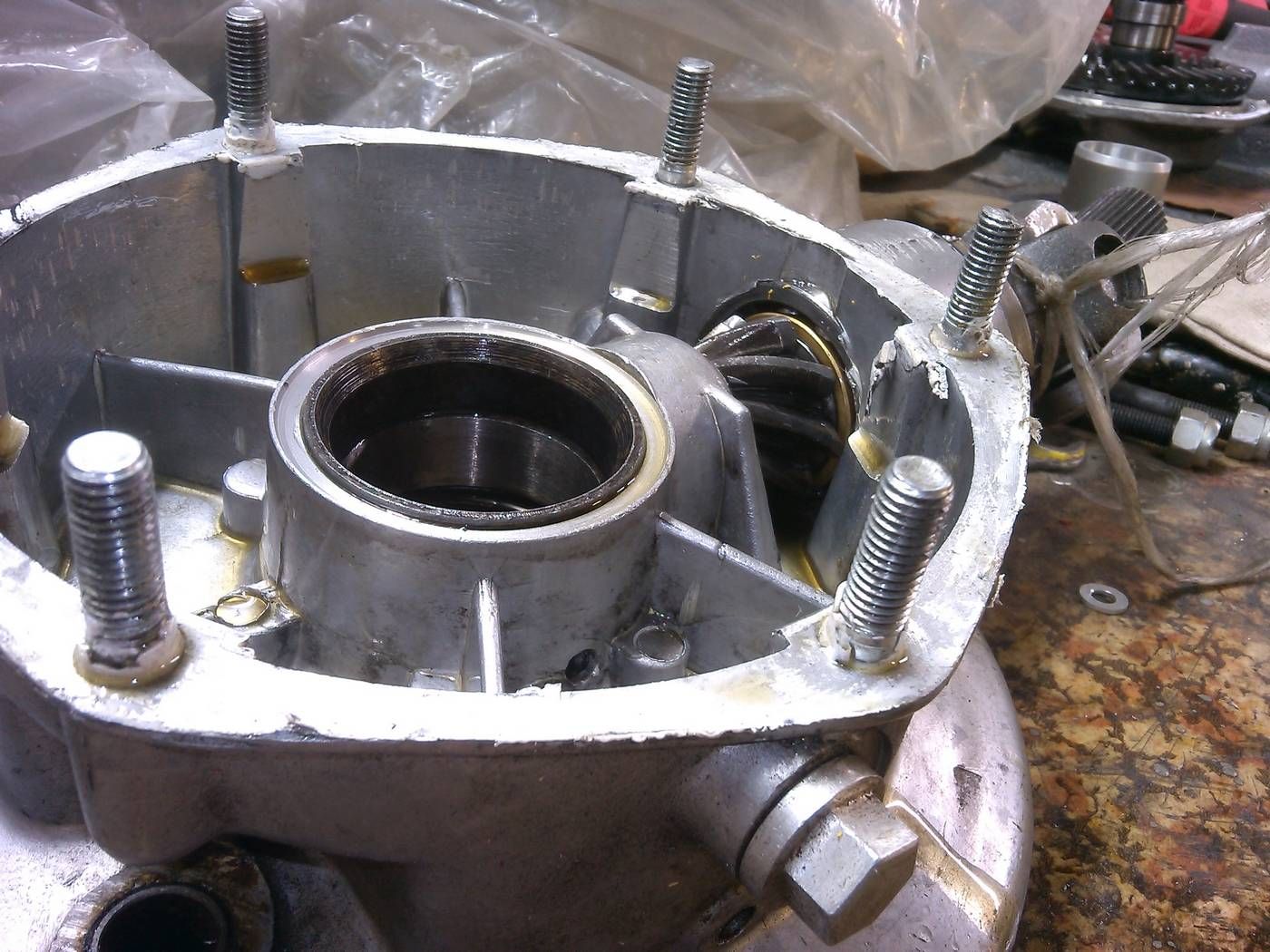

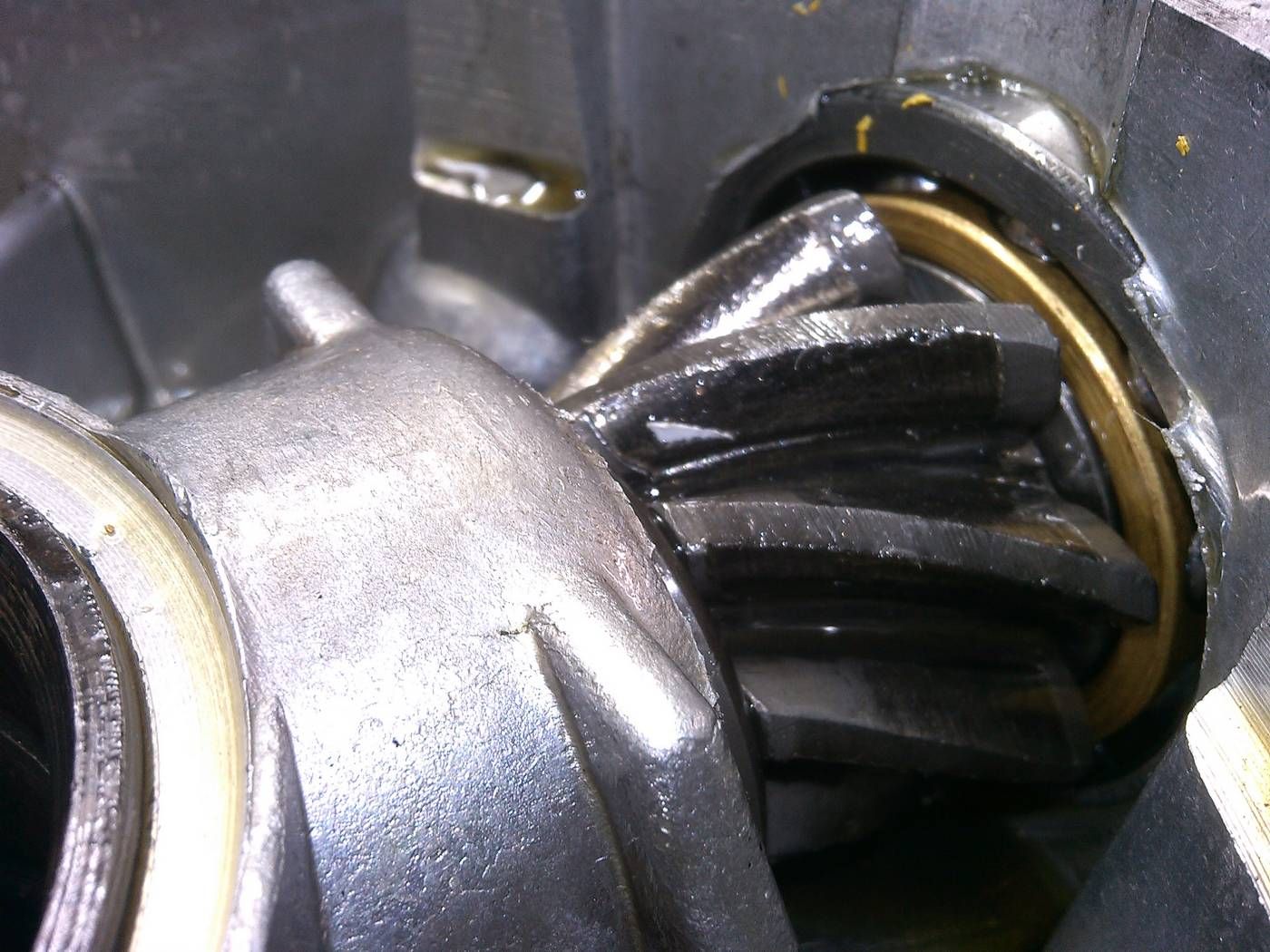

Помня о проблемах с редуктором которые возникли у Евгения на его "Джидж Кай" я решил
проверить и свой, так как он к этому моменту наработал при полной нагрузке на привязи около 10 часов,
хотя и не летал. Для этого я его разобрал и осмотрел детали зубчатой передачи.
Сначала осмотрел большую, ведомую шестерню имеющую 37 зубьев.
На ней каких либо видимых следов износа я не обнаружил, а вот на ведущей маленькой с числом
зубьев 8 были видны довольно глубокие следы от контакта с ведомой шестерней.
Замер индикатором показал износ до 0,2 мм. с противоположной стороны зуба так же была видна
выработка, но существенно меньше, около 0,05 мм. и не по всей длине зуба. Вероятно ведущая
шестерёнка имеет гораздо меньшую твёрдость, чем ведомая, даже с учётом того, что её зубья вступают
в работу почти в пять раз чаще чем у ведомой.
Из этого делаю вывод, что максимальный ресурс этого редуктора при мощности двигателя 80 л/с.
вряд ли превысит 40-45 часов. А потому рекомендовать его использовать можно лишь для мощности
не превышающей 50-55 л/с.
    209,8 КБ · Просмотры: 176
    195,9 КБ · Просмотры: 194
Из этого делаю вывод, что максимальный ресурс этого редуктора при мощности двигателя 80 л/с.вряд ли превысит 40-45 часов. А потому рекомендовать его использовать можно лишь для мощностине превышающей 50-55 л/с.
Дмитрий! Определяющим будет момент на шестернях.  У Евгения номинальный момент на входе в редуктор - 11 кгм (мощность 50 л.с., обороты НВ -694), а у тебя в два раза больше (мощность 80 л.с., обороты НВ- 546) - 22,5 кгм. На мотоцикле Урал на первой передаче - 16,5 кгм.
Но у  Евгения коэфиц.запаса = 3 (2-х такт. 2 цилиндра), у тебя =2 (4-х такт.4 цилиндра), у мотоцикла = 4 (4-х такт. 2 цилиндра). Т.е. шестерня у тебя должна держать больше, чем у мотоцикла!
Малую шестерню выставлял по пятну контакта  краской? Твердость цементации ее не замерял? Может бракованная?

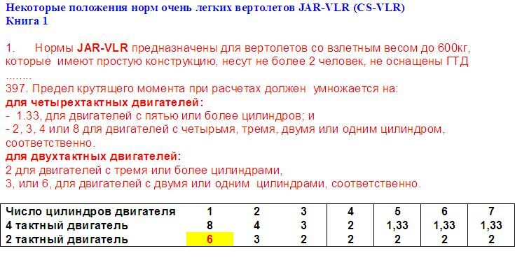

Вот нормы в переводе....
Некоторые положения норм очень легких вертолетов
JAR-VLR (CS-VLR)
Книга 1
1.      Нормы JAR-VLR предназначены для вертолетов со взлетным весом до 600кг, которые  имеют простую конструкцию,
несут не более 2 человек ,не оснащены ГТД....
397. Предел крутящего момента при расчетах должен  умножается на:
для четырехтактных двигателей:
-  1.33, для двигателей с пятью или более цилиндров; и
- 2, 3, 4 или 8 для двигателей с четырьмя, тремя, двумя или одним цилиндром, соответственно.
для двухтактных двигателей:
2 для двигателей с тремя или более цилиндрами,
3, или 6, для двигателей с двумя или одним  цилиндрами, соответственно.
    63,1 КБ · Просмотры: 183

Малую шестерню выставлял по пятну контактакраской? Твердость цементации ее не замерял? Может бракованная?
Этот редуктор у меня остался ещё со времён СССР, приобрёл я его в сборе с карданным валом, по этому
выставлять по краске пятно контакта не считал необходимым. Собственно по характеру отпечатка видно, что
зуб прилегает правильно по всей поверхности. Замерить твёрдость зуба у меня сейчас нет возможности, но по
характеру износа и тому факту, что ведомая шестерня не имеет каких либо следов от нагрузки, можно предположить,
что твёрдость поверхности зуба не соответствует установленной технологией. Возможно и сам материал из которого
изготовлена шестерня не соответствует заданному. Пара шестерён обрабатывается вместе, так же вместе подвергается
термообработке и разная твёрдость может в этом случае получиться лишь у сталей разной марки.

Да! Только пиковые нагрузки действительно у двигателя внутреннего сгорания в несколько раз выше номинала, в отличии от электродвигателя. В свое время погорел  на этом, поставив обгонную муфту на трансмиссию вертолета по номиналу. Заклинила через несколько часов работы! На западе они без запаса муфты делают, держит только сколько написано и не больше!
Причём здесь конструкция двигателя, да пусть хоть паровой или гтд, разница какая? Крутящий момент, он и вАфрике момент, учите физику!
Я долго не мог найти этих норм на крутящий момент.
И это меня очень сильно волновало и тормозило проектирование именно потому, что я учил физику.
Вот в той табличке норм на коэффициент запаса на крутящий момент желтым цветом отмечена ячейка именно моего случая.
Как видите значение весьма "сердитое" и его надо не нарушить.
А если Вы считаете, что крутящий момент постоянен в пределах одного оборота при любом сочетании числа тактов и числа цилиндров, да еще если Вы подумаете утверждать, что давление поршня на коленвал в пределах одного оборота постоянно, то Вам впору заново учить физику.
В свое время погорелна этом, поставив обгонную муфту на трансмиссию вертолета по номиналу.
А с обгонными муфтами есть еще одна "засада" - предельная скорость вращения внутреннего и наружного кольца.
При превышении скорости вращения шарики - ролики -кулачки могут и не "прикусить", борясь с центробежными силами.
Возможно это относится к паровозному двигателю, с оборотами 50 в мин. и кривошипом в 2 метра? К двигателям с оборотами в 5000 и кривошипом в 50 - 70 мм. это явно не относится.  Да, такой эффект существует, но, повторяю на таких оборотах эта погрешность настолько мала, что вполне вписывается в нормальный коэффициент безопасности/запаса прочности заложенного для вертолёта 1.5 - 2.
К тому же, в данном контексте стоит рассматривать только подобные двигатели.
К двигателям с оборотами в 5000 и кривошипом в 50 - 70 мм. это явно не относится.Да, такой эффект существует, но, повторяю на таких оборотах эта погрешность настолько мала, что вполне вписывается в нормальный коэффициент безопасности/запаса прочности заложенного для вертолёта 1.5 - 2.
Каким образом по Вашему мнению выравнивается момент на валу и давление поршня на шатун и, как следствие, на кривошип в пределах оборота при изменении скорости вращения вала и размеров того кривошипа?
При каких оборотах давление поршня на шатун при рабочем ходе становится по Вашему мнению равным давлению поршня на шатун при холостом ходе, при всасывании смеси и при выпуске отработанных газов?
При каких оборотах коленвала по Вашему мнению давление в цилиндре будет равно в начале сжатия, в конечной фазе сжатия, в момент вспышки, в течении всего рабочего хода и при выпуске?
Попутно расскажите нам как надо изменять давление в цилиндре, чтоб кривошип передавал равный момент на вал в пределах одного оборота.
Как Вы думаете, те дядьки, что писали всякие там АП и вписывали туда разнообразные коэффициенты запаса прочности учились в институтах или как и Вы глядя в потолок, от балды, не рассчитав и не измерив писали бог знает какие значения?
Ну и в заключении посоветуйте мне какой же "правильный" коэффициент запаса прочности на момент мне надо взять если скорость вращения двигателя равна 8000 оборотам в минуту?
Может хватит по Вашему уразумению и коэффициента равного 1,2 ?
А то я маюсь и "ломаю голову" как же обеспечить запас прочности равный 6.
Может это всё зря?
Может книжки врут? 🙁
