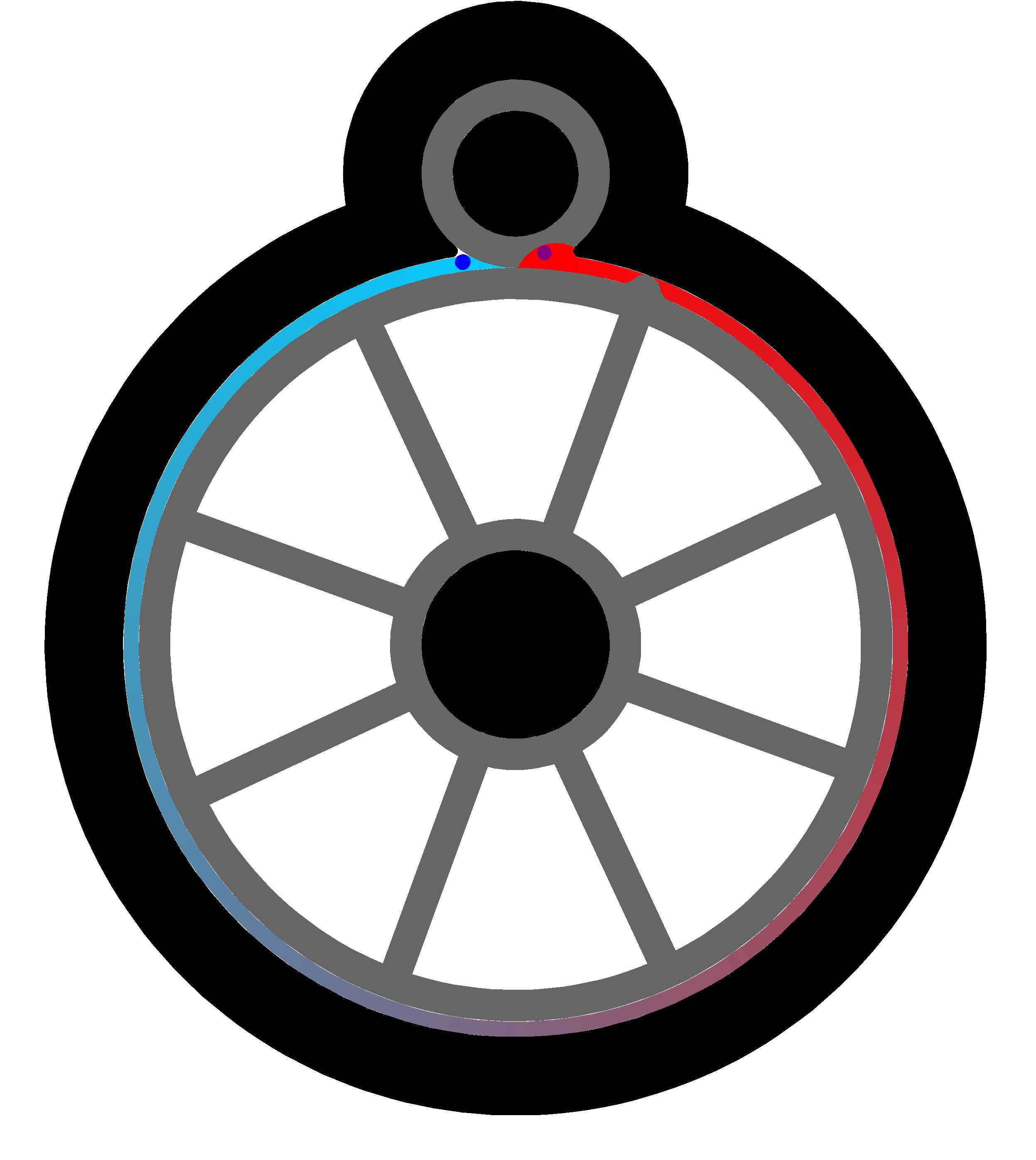

Что если... использовать коловратную Тверского, НО! исходя из её недостатков немного изменить путь пара, дать ему использоваться максимально...Для этого есть предложение:
1. сделать пространство между ротором и статором минимальным в 10ки и если необходимо то в сотню(и), раз меньшим чем диаметр ротора, это позволит увеличить кратность расширения пара вплоть до его полной конденсации и к тому же ускорить саму конденсацию за счет огромной площади стенок ротора и статора ( как в паровых турбинах).
2. Площадь выступа (поршня) {объем рабочей камеры} увеличить за счет длины трубки-двигателя... Да, двигатель получится в форме трубки, предположим, диаметром 100-150мм и длинной до 1м, а возможно и больше (возможно составной).
3. Удлинение двигателя так же отразится на трении ротора о крышку ( уплотнения) - сократив их долю к мощности двигателя в целом в разы... Как и в спиральном компрессоре (гораздо более сложном но за разумные деньги) между ротором, разделительным колесом и статором нет трения либо оно близко к нулю.
Лопатка одна для бОльшего пути прохождения пара и полной отдачи. Мёртвая зона преодолевается либо за счет второго двигателя, либо за счет смещения составных частей.

Поршневая машина - самое то, что нужно. Ротационный двигатель, что Вы показали не обладает большой степенью расширения - обычно - около 4.
Поршневик - паровик, как на паровозе - то что нужно.
Честно говоря, не понял, почему в роторном, показанном на рисунке степень расширения всего 4??? По моему - ничуть не меньше, чем в поршневике
Честно говоря я тоже...  степень расширения здесь можно сделать даже выше чем у паровых турбин...ограничений не вижу, поясните
