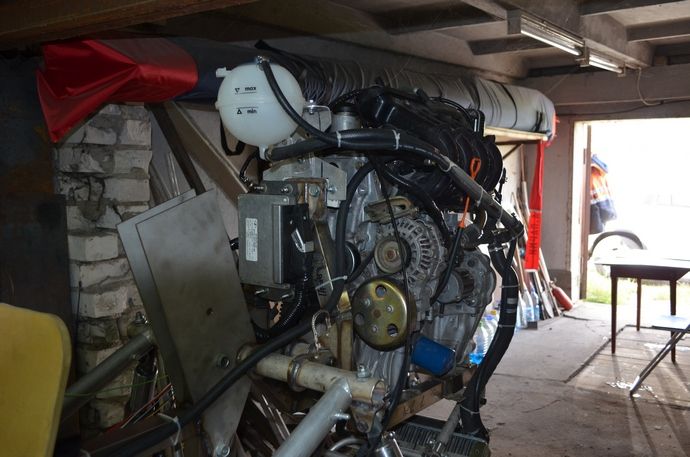

Как правило возить нет проблем. Проблема хранить. Стандартный бокс в гаражном кооперативе в длину 5.5 метров и крыло в длинном пакете не входит вдоль стены а если ставить по диагонали от угла к углу то мешает нормальной работе гаража.

А вот так храню крыло в гараже я. Крыло "АТОМ". Сейчас на этом месте храниться крыло "АПОГЕЙ БЛИК". 6 метровый пакет.
