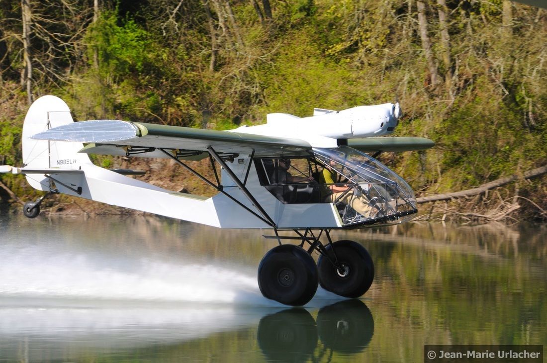

Недавно появился и достойный конкурент моим Хондам - Ямаха RX-1 Apex. летает на некоторых Хаелендерах СС. И становиться всё более популярным, особенно 180 сильный. А стандарт 140, вот:
YAMAHA RX-1 (140 HP) install in Kitfox 5
И ещё там же:

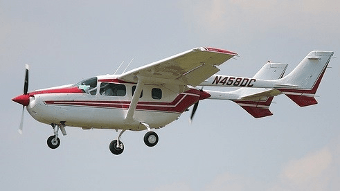

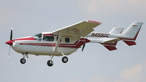

Вот Вы и пришли к Бекасу!) Три места - одно спереди - два сзади, толкающий винт! Красота! Осталось придумать как парашютистов выкидывать.)
Что бы не было обидно никому , тогда уж....
😀🤣😆 а ещё балку усилить, сделать крутку на консолях и летать научиться так, чтобы никого на проходе над "прекрасным видом" не убить...
Моторчик сзади убрать - и поставить дверку для выброски парашютистов. Но спереди кинотеатр не получится. Беда!)
