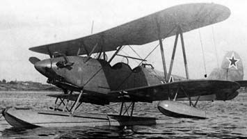

Автору - если вдруг решите строить По-2, у него была морская версия.

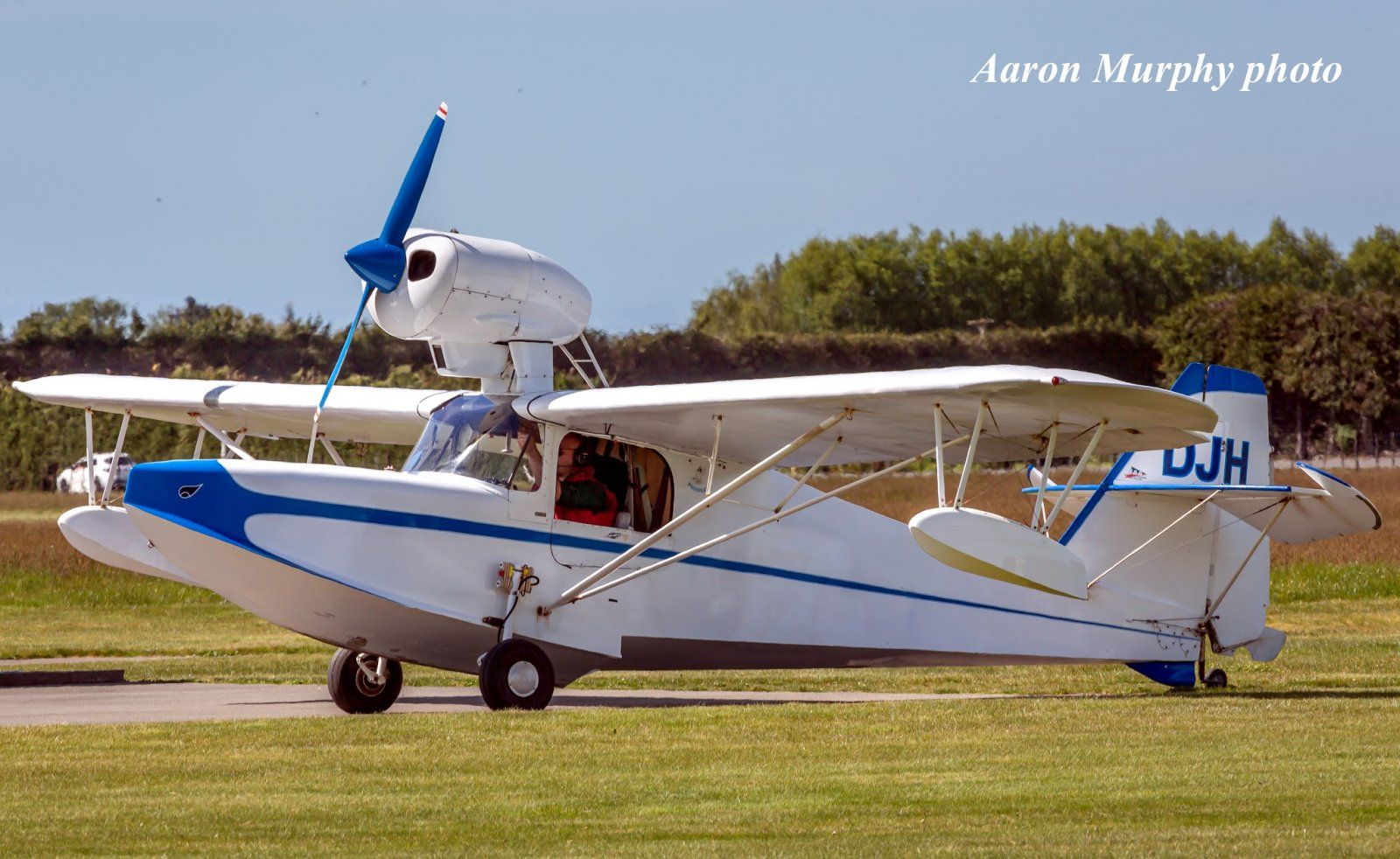

Но это довольно сложный самолёт, да и посадка на воду это непросто, её надо уметь и понимать, и это не посадка на сушу. В принципе, есть чертежи Яковлевского УТ-2, он тоже был поплавковый, сложность, наверное, такая же, и нужен хороший мотор. Есть старые американские аэропланы, тот же Gere (одноместный с тридцати сильным мотором), кто-то тут продаёт уменьшенный недострой по Ш-2, так что возможностей для реализации есть. Если у вас есть возможность, получите часов 10 налета хотя бы (это для вас будет дай бог 1/10 общей суммы строительства, а то и меньше).
Ах, да. Есть ещё такой зверёк, Anderson Kingfischer, но это класс УТ-2, а то и выше.
Вполне кстати вариант. Поменьше и полегче, чем Ш-2.

На Ш-2 стоял м-11, это не совсем 100л.с.
видел как ш-2 летает с м-11ФР 160л.с. кажется, таки очень тоскливо.
