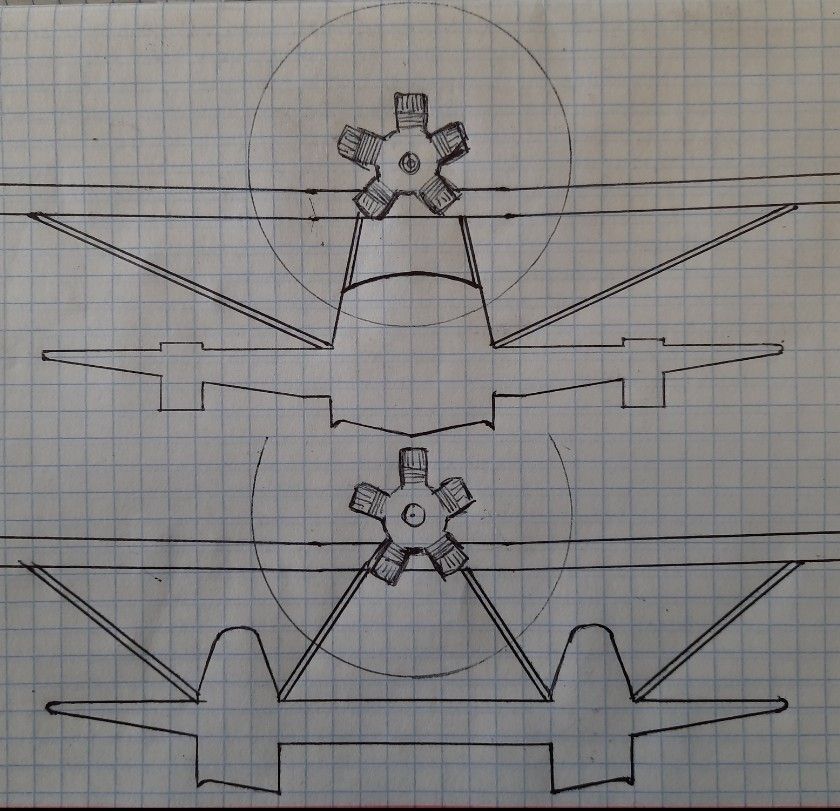

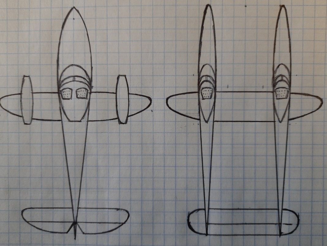

В разделе "Амфибии" есть моя тема "Катамараны". Там я виртуально располовинил Ш-2 как раз повдоль.
Из разных тем по мореходности гидроавиации, а так же кучи просмотренных видео про летающие лодки и поплавковые самолёты, укрепился во мнении, что высоко расподоженный мотор увеличивает продольную раскачку и снижает мореходность. Особенно если это будет тяжёлая автоконверсия.
В общем, свой "пржект" я бы изменил так: два члена экипажа в одном поплавке тандемом; во втором поплавке рядная "шестерка"; передача на пропеллер длинным валом через два угловых редуктора. Это серьёзно понизит центр тяжести; уменьшит воздушное сопротивление; решит проблему поперечной развесовки (2 чел.~=мотор); позволит в широком диапазоне подбирать передаточные числа на базе автомобильных редукторов, причем от моделей имеющих гораздо меньшую мощность, чем мотор.
А не проще тяжелую автоконверсию поставить в нос такой же, к примеру, как Ш-2 и ремннной передачей на вал винта, закрепленного на центроплане и стойках на носу. На планерах с самовзлетно-долетной СУ так делают, и с уборкой винта. На Ш-2 довелось полетать, очень летучая, сама взлетает с ее длинным носом, мотор Вальтер ВМ-6-111 барахлил, 1300 оборотов всего крутил, вдвоем взлетели, а это меньше 100 сил.

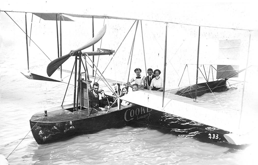

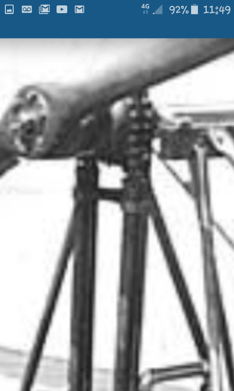

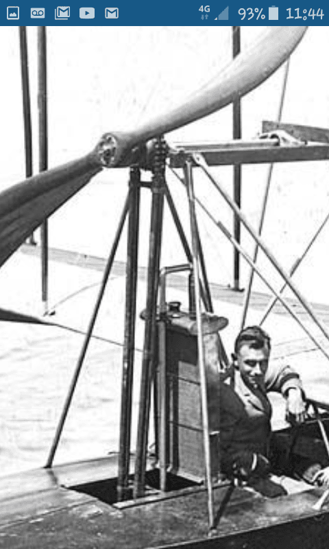

На заре авиации были летающие лодки с ременным приводом, как раз по Вашей схеме.
Применительно к размерам Ш-2 - между осями мотора и пропеллера будет более полутора метров. Это нужен ремень более трёх метров. Который нужно натягивать и городить какие-то успокоители. Тонкий карданный вал, "спрятанный" в стойку крыла, решение более симпатичное.
...По несимметричным конструкциям. Их делали, они работают, но есть нюансы и хитрости всякие.
Нет там хитростей. Главный аргумент всех оппонентов - два корпуса строить в два раза сложнее. Всё! Другие аргументы высосаны из пальца. Это я Вам как фридайвер и парапланшик заявляю 🤓

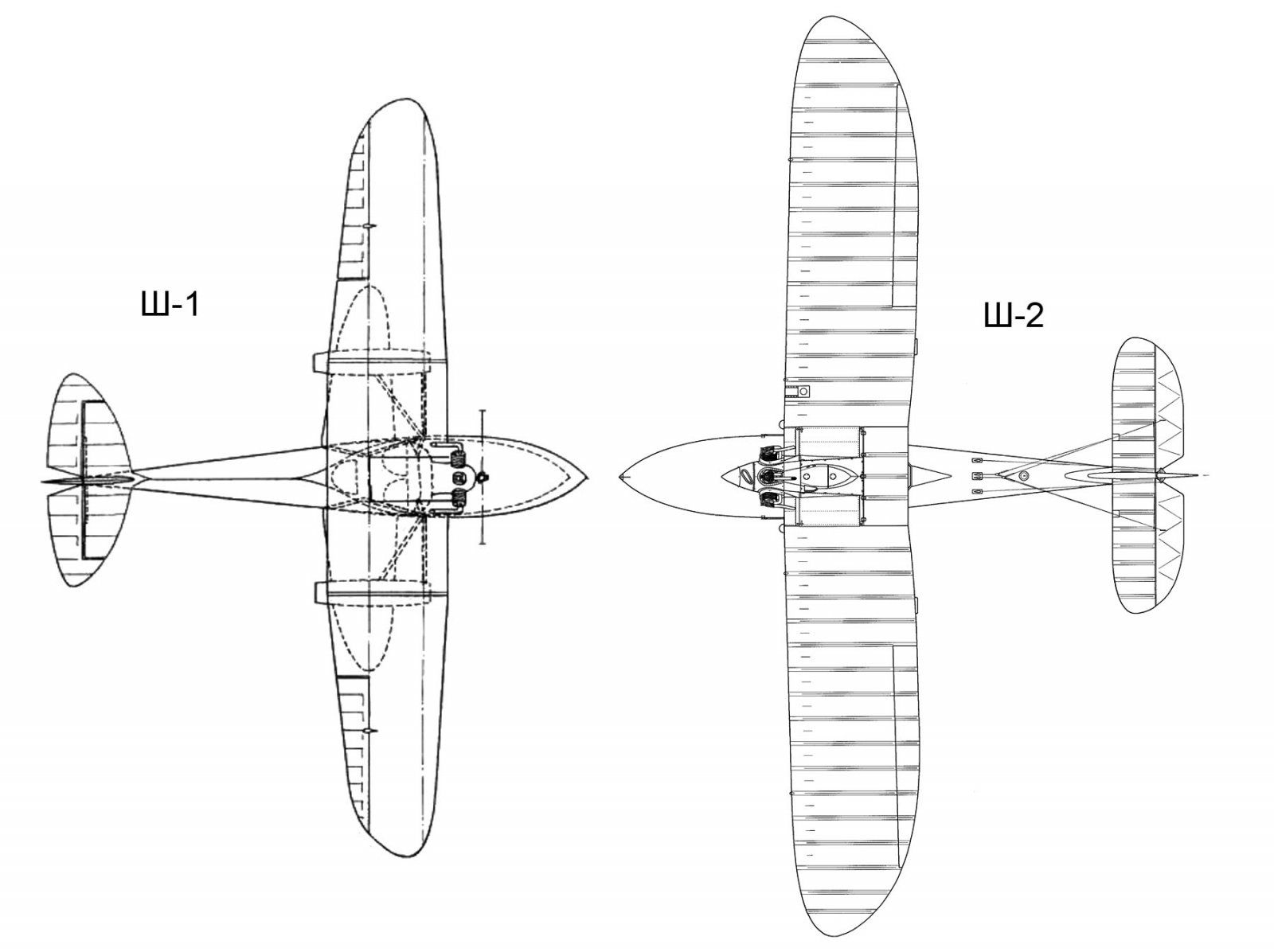

Ш-2 я недопонял. Я нашел тему и какую-то информацию, но все это не явилось четким проектом, какие имеются на ряд самолетов...
Да, есть такое. Вроде бы массовые аппараты, а с чертежами не густо.
Кажется в той самой теме про Ш-2 скачивал такую замечательную книгу.
Многие вопросы отпали. Хотя, ходят слухи, что таблица плазовых ординат на корпус с "косяками". Как появится время, обязательно изображу в 3D хотя бы саму лодку. Может кому будет полезно и строителей Ш-2 прибавится 🙂

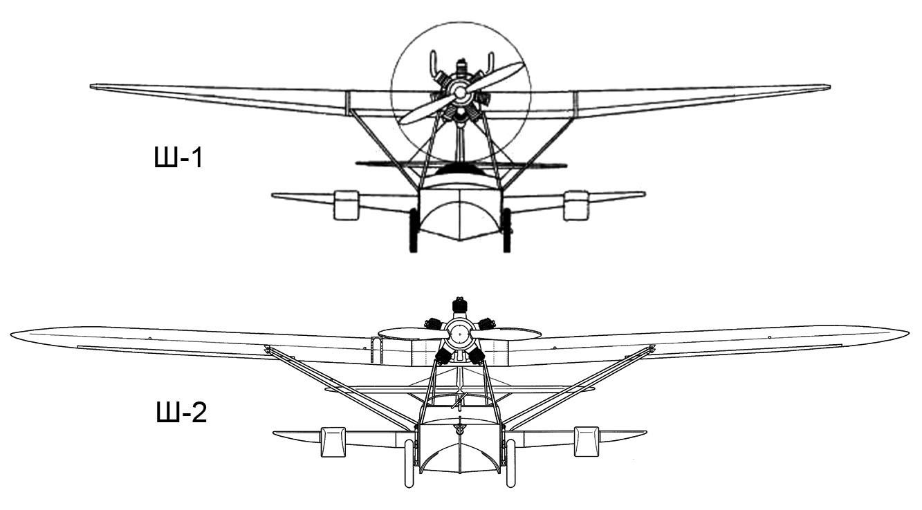

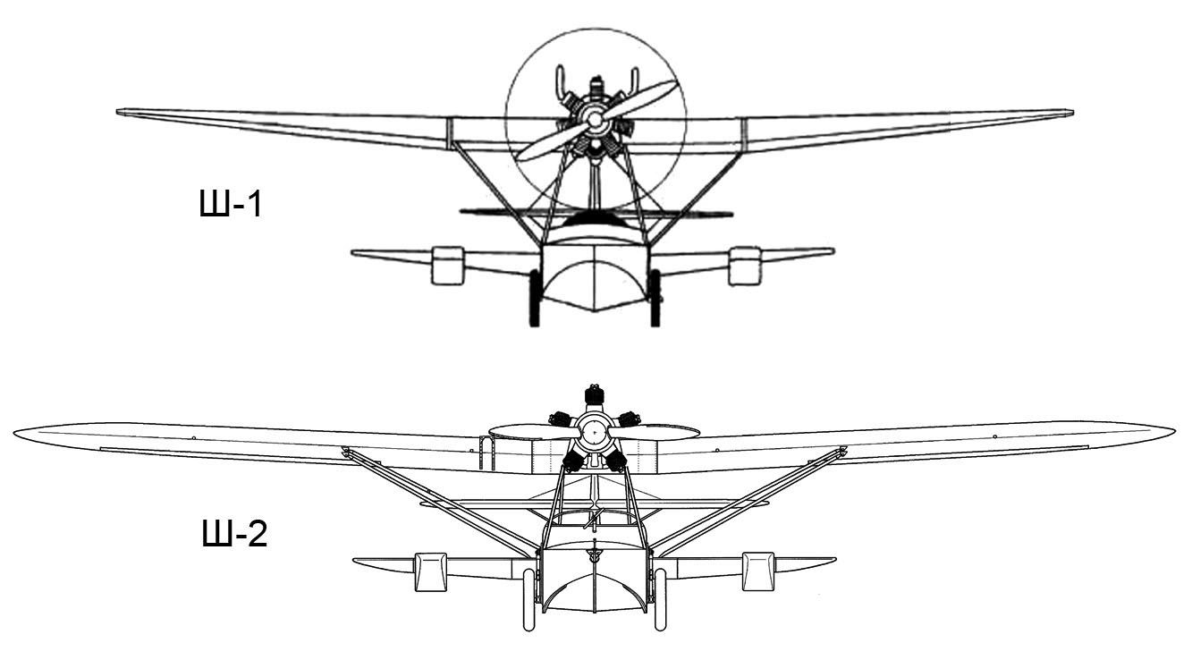

Ш-1, тот самый который Шавров строил в квартире, компактнее и проще в постройке. Мне он гораздо симпатичнее
Изначально мотор был кажется 65 л.с. Потом чуть мощнее.

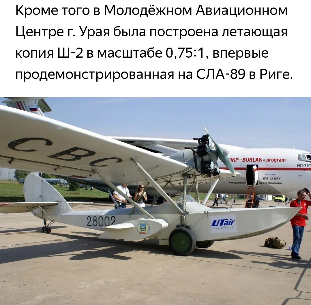

...Я описываю тут "урайскую" Ш-2, которая при мне летала в Иваново, под управлением уважаемого Керамова...
Это был серийный заводской самолёт или какой-то самодел? Кто строил? Полноразмерный?
...Мотор в 100лс, а в нашем случае был М-11ФН в 160 лс...

Ш-1 проектировалась без заказчика, по личной инициативе Шаврова - он художник, он так видел. Проектировалась небольшая двухместная амфибия под дохленький 60 сильный моторчик, который так и не появился на свет. Поставили дефицитный, ещё и буржуйский Вальтер.
Но заказчик хотел самолёт трёхместный и под массовый отечественный двигатель. Так появилась Ш-2.

...лодка построенная в Урае не была построена Шавровым лично или на заводе при его участии - это был "аппарат" скорее по "мотивам" шавровской Ш-2...
То есть, Вы никогда не видели как летает настоящая Ш-2, потому как в упомянутом Вами самолёте, от Ш-2 только название.

Ш-1 полноценно везти ничего кроме двух пилотов не могла, потому как проектировалась двухместной, расчитанной на мотор массой меньше 100 кг.
Шавров физически не мог в 1926 году спроектировать самолёт под мотор серийно выпускавшийся с 1929 года.
Ш-1 успешно прошла гос.испытания и была рекомендована к серийному производству, при условии установки отечественного мотора. Самый слабый серийный отечественный мотор был как раз М-11, который весил 165 кг в сухом виде.
Это единственная причина увеличения габаритов самолёта. Ну небыло отечественного серийного мотора меньше 100 сил, авиацию это не интересовало.
Ну и попросили Шаврова сделать складывание крыльев по другому.

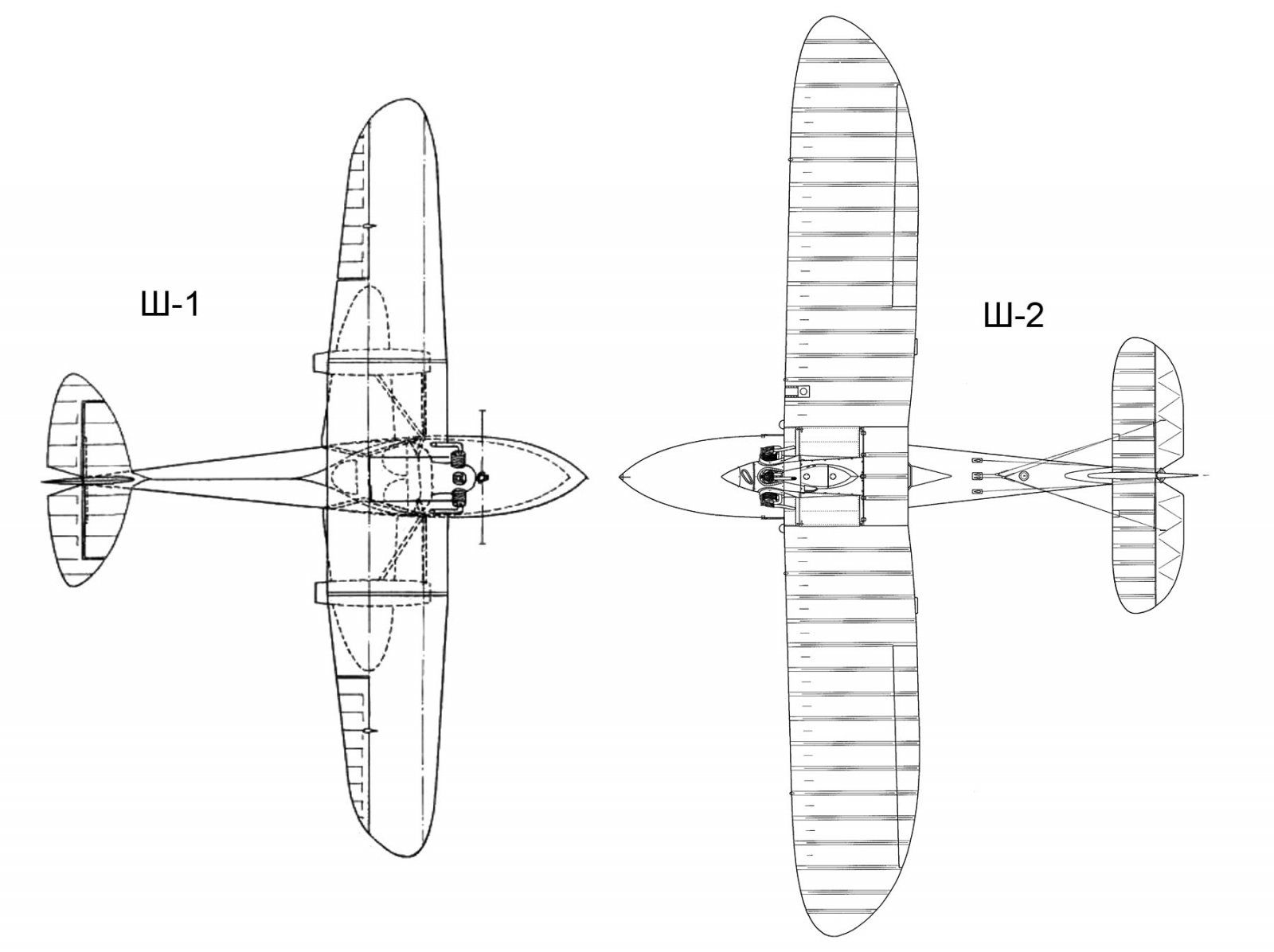

...Не отрывалась она на 63 кмч - еле оторвалась на 87 кмч...
Давайте я Вам расскажу почему. А лучше покажу.
Наверное потому, что у этой Ураевской леталки площадь крыла примерно на 40% меньше, чем у настоящей Ш-2. А размах на метр меньше, чем даже у Ш-1.
Так же, строители "реплик" при уменьшении длины и размаха, почему-то оставляют ширину лодки без изменений. А потом начинают расходиться слухи, мол не летит, сопротивление большое, надо мотор мощнее, тяжелее... 🤓
