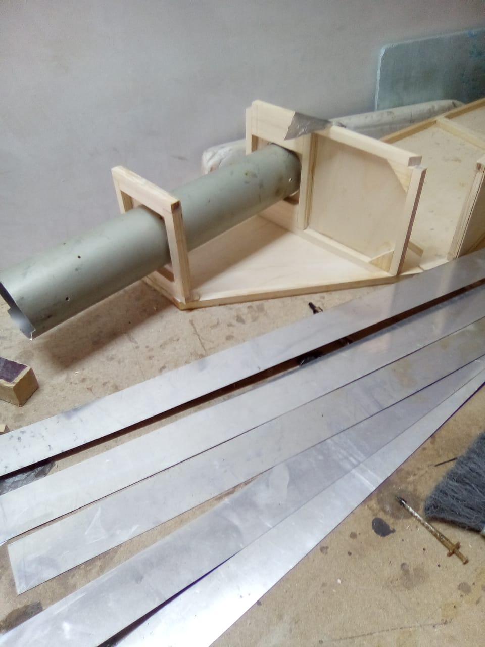

1)Я хотел сделать из трубы 100*2 весь фюзеляж, но возникают вопросы по кручения кабана от х составляющей аэрод силы, нужны либо расчалки, либо усложнять кабан. Я принял решения сделать эту часть воспринимающей все нагрузки, из фанеры с деревом и к ней хвост из трубы.
2) Сделать носовую часть длиной 2 метра и рейки к ней, это совсем не то, что сделать 4 метровый фюзеляж. Да и фото с миру выше наверное о чем то говорят. Ещё вопросы?

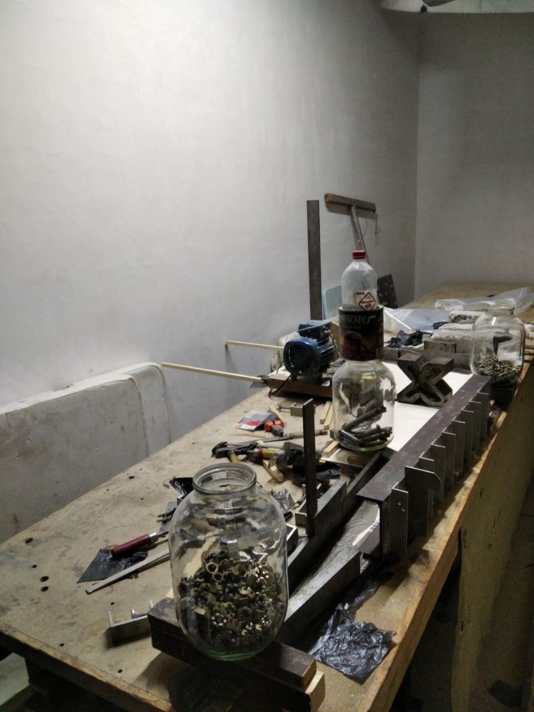

У вас стол-стапель уже есть и пилите лонжероны в 3,8метра, а там до 4 метра недолеко).

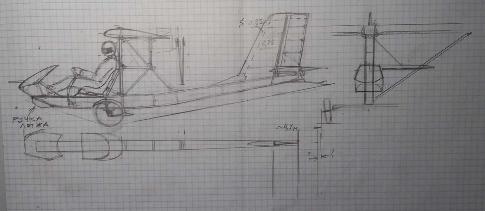

Скину рисуночек. Считайте что показал не вам, а вообще, может комуто пригодится.))
Сам делаю нечто похожее, но волосы себе обрываю за то что не сделал обьёмную балку, а плоскую соблазнился деталями от телеги без переделок. Потому и дискутирую на эту тему, так как в курсе в чём вопрос)

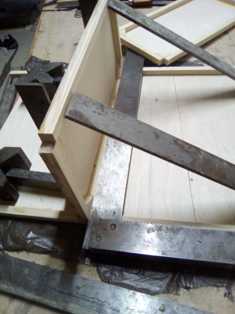

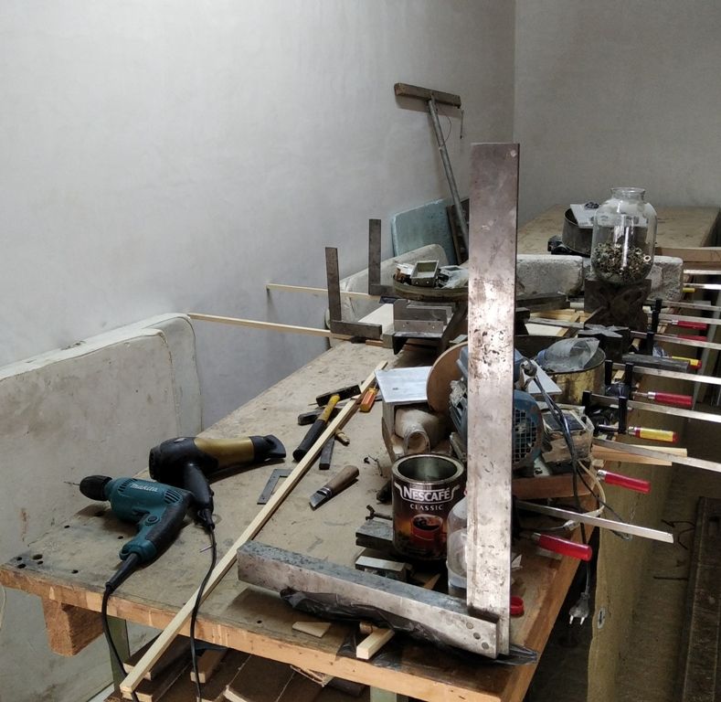

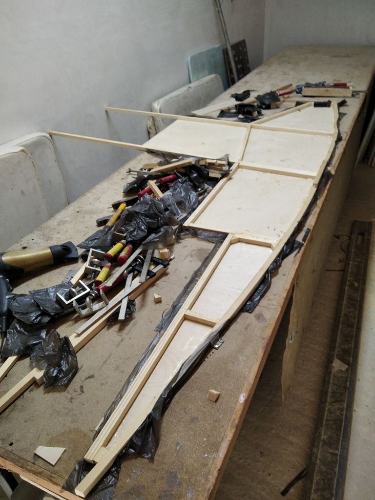

Из подручных средств. Правая боковинка. В отличии от металлических аэропланов, деревянные строятся долго. Все "палки" кроме нижних лонжеронов набраны из реечек до итоговых 15х15(на фото что то все выглядит огромным) Времени ушло уйма, целая неделя по вечерам, то ли дело, металл, пошел и купил нужный профиль, а тут выбирай из отходов и "отливай профиля". А сколько времени занимает склеивание...... Однозначно-металлические самолеты строить проще и быстрее.
2) При выклеивании боковинки, не имеющей раскосов, после вынимания из кондуктора все ведет. Поэтому было решено выклеивать вместе со стенкой одновременно
Левая выглядит не так страшно. Кстати, прижимать рейки к ограничителям струбцинами не рекомендую-выворачиваются. Вроде 5 соток, но все же. Лучше фиксировать брусочками с двух сторон

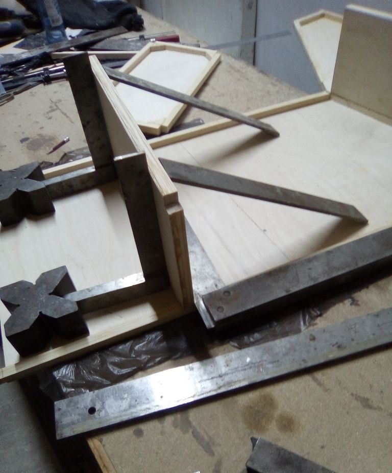

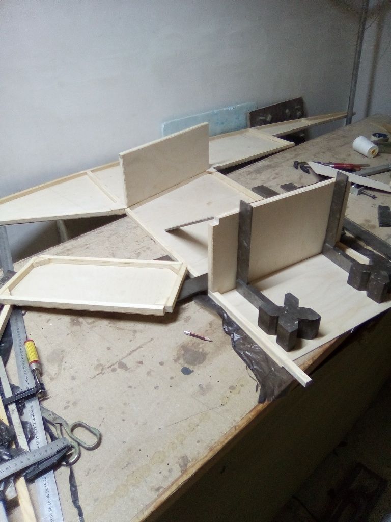

Подгонка и вклейка очередного шпангоута. Реечки 15мм х15 мм, фанера 3 мм. Отверстия под тягу управления элеронами будут делаться после. Отверстия для облегчения делать не буду, можно конечно, да из за малых абсолютных размеров фюзеляжа и небольшого количества шпангоутов веса много не выиграется

Уверен, что большое округлое облегчение не сильно уменьшит прочность шпангоута, а на любом самолете лишний вес это роскошь- облегчайте, набрать всегда успеете, хотя бы теми же лаками и красками.
