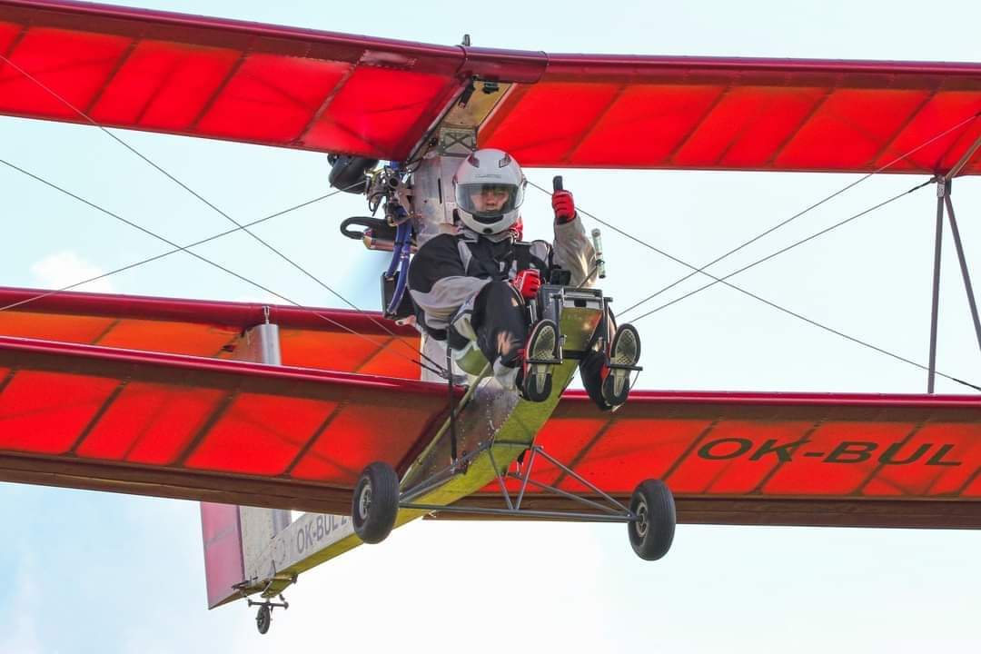

Насчет безопасности проекта всё тут как у всех подобных леталок и она в первую очередь зависит от подготовки пилота , его здравом принятии решения на вылет соответственно погоде.Всё остальное, что как бы поможет при аварии -косвенно успокаивает только малоопытного пользователя т.к. любой частокол перед пилотом как правило только усложняет извлечение тела не более того. Самолетик чисто на любителя...................

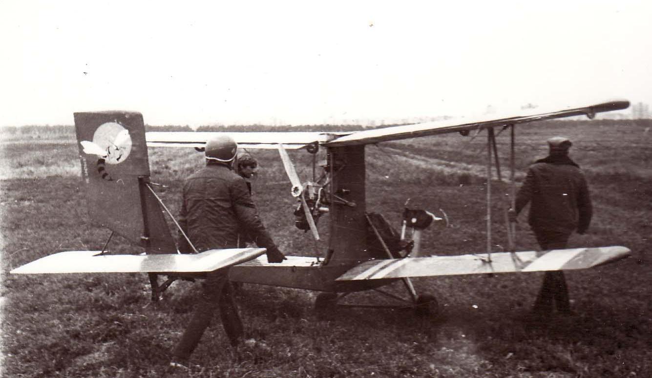

Скорее вылитый ранний ХАИ-34 с хвостовой опорой(надеюсь не запрещено еще упоминать)?

Вот только за ноги пилота страшно...
С ногами полный песец: любой капот гарантирует их тяжелые травмы: вся кинетическая энергия, в этом случае, будет гаситься именно ногами, т.к. какие бы то ни было, элементы конструкции, вошедшие в соприкосновение с планетой раньше, просто отсутствуют, и функции амортитзирующего элемента придется выполнять ступням, голеням и, скорее всего, и бедрам.
Прозвучавшее сравнение с Арго, имеющего спереди силовую установку, смехотворно: большая часть энергии в том же случае, будет рассеяно двигателем, выкапывающем канаву в земле, и деформацией моторамы.
Хотя бы лыжу поставили ниже пяток - и то, возможный травматизм снизился бы на порядок.

Доделать правильный носик с обтекателем и стекатель лёгкий на пилон, всего делов

Безопасность не зависит от Ваших впечатлений. Ноги на этом биплане защищены не хуже чем на доброй половине мотодельт, с хребтовой телегой, в виде трубочки 45-50 мм. Расчёт на малые скорости полёта

Основные травмы ног на Whing Ding II приходятся на пробежку, когда пилот пытается тормозить ногами)))
