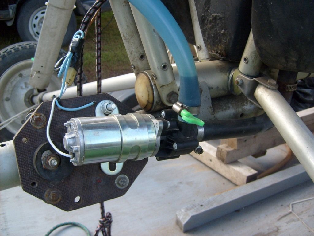

пользовал я в прошлом сезоне НЦ-300 , известный агрегат, но довольно дефицитный, так вот , полсезона он исправно качал, а потом себе сдох в самый разгар работ, и пропала бы вечерняя смена а то и последующие, если б не подвернулся мне в автомагазине такой вот малыш от новой газелевской помпы, стОит примерно как обычный - ок. 1т.р., маленький легонький , но качает как большой, и что самое главное - его мощи хватает для крыльевых ВРЖ, на воде выдает 5л/га ( по расходомеру при 85км/ч), работал с ним на десикации, реглона 4л/га качал
    102,6 КБ · Просмотры: 385
Работали с таким насосом, быстро издох. Стоит конечно дешевле чем НЦ-300, сальники на НЦ меняли , на один деньи потекли , скорее были не хим . Газалевские два ставили.
