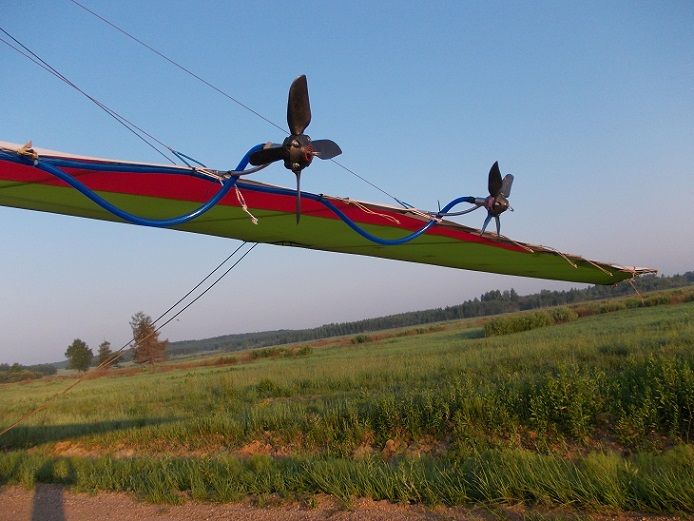

вопрос к коллегам-ликвидаторам: наверняка многие пользовали крыльевые вертушки на крыле Х-14, подскажите плз, на какие латы вешали врж, 3-ю и 7-ю или на 5-ю и 7-ю ( к 3,5,7-й подвязаны троса АПУ), шланги строго  внутри обшивки ? я хочу снаружи их подцепить чтоб крыло меньше пачкать, замена гибких лат на жесткие как-либо сказывается на поведении крыла?
Летаю с аппаратурой Галаса и честно говоря очень доволен, из тех же соображений, что описаны выше, химию цепляю снаружи крыла, как  обычно, по задней кромке. К тому же со шлангами пущенными внутри крыла, крыло неудобно собирать при перевозке, а каждый раз вытаскивать шланги, а затем снова вставлять тоже геморойно.
    Крыло летает прекрасно, замечаний нет. Распылители стоят на латах, которые поддерживаются тросиками антипике. Крыло правда не Х-14, а Атом.
    43,5 КБ · Просмотры: 266

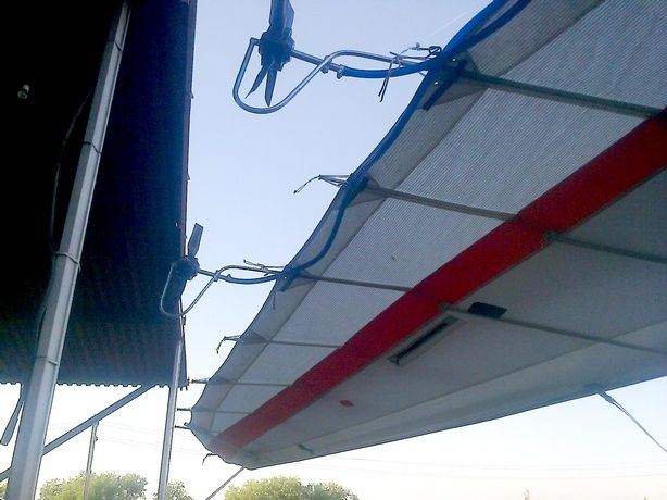

...так вот: после установки жестких лат вместо "хлыстов" на Х-14 центровка очень ощутимо сдвинулась вперед! одной перестановки кубика назад на одно отв-е мне показалось недостаточно для комфортного полета, поэтому еще придал немного S-образности жестким  5-й и 7-й латам, теперь летит как надо 😀
    57,8 КБ · Просмотры: 252

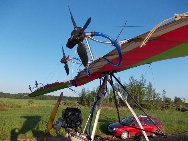

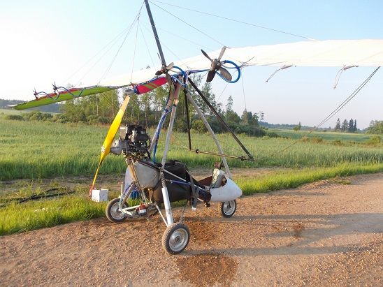

...отсечка моментальная, гидрозамок работает !
наверное повторю уже сказанное другими, но : полет без штанг несравнимо комфортнее и безопаснее, отпадают проблемы с высоким бурьяном по краям взлетки, летные качества аппарата выше, нюанс - абсолютно не видно шлейфа с ВРЖ - смотреть на них - бесполезное занятие, поэтому нужен расходомер, контроль только по нему, но к хорошему привыкаешь быстро  🙂
    66,5 КБ · Просмотры: 224
Знакомый аппарат... Кстати,первое известное мне сочетание Р-16 и Х-14. Вертушки выше крыла, надо полагать, чтобы на землю ложилось без помех.
Гидрозамок- не совсем понял о каком элементе системы речь. А насос какой установлен?
LIQUIdatorMOLY а почему вертушки выше кромки крыла? Есть причина такой установки?
да, сначала поставили кронштейны загибом вниз , как было раньше с отсечными клапанами, но в таком положении не получался эффект гидрозамка, перевернули - как бабушка отшептала , а то о чем Лёва говорит - полезное следствие, дествительно оч. удобно стало класть крыло на землю))))
Лёва, этот аппарат тебе знаком со старым нелетучим Апогеем ( как Вы на нем химичили 😱 героические парни  :craZy ) , а это Х-14 я купил у Анатолия Высоцкого из Магнитогорска, крыло отличное и с Р-16 они оч. хорошо срослись)))) в аппаратуре И.Галаса с кран-коллектором используется "эффект гидрозамка", и  надобность в отсечных клапанах отпадает, а насос стоит могучий - НЦ-300, выдувает наверх 8,5л  ))))))))

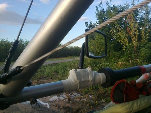

Шлейф от аппаратуры Галласа действительно видно плохо, замучился башкой крутить. По совету моего друга Рината Абдуллаева, поставил в левом углу трапеции зеркало от жигуля копейки. В него шлейф видно отлично, а также легко контролируется направление сноса химии. Почему от копейки (2101), потому что его проще приспособить. Более менее подходящий кронштейн.  :~)
    43,3 КБ · Просмотры: 209
