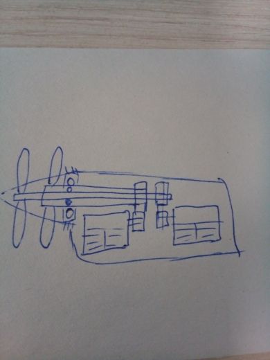

Х-32  по  сути  неплохой самолет  и  в опытных    руках будет  пахать  дай  Боже.  Я  на  нём  поработал  достаточно, что  бы  понять  это.  Основным  недостатком/в общем  и  достоинством/  этого  самолета является  дорогой  мотор  вокруг  которого  все  и  крутится  .Отталкиваться  нужно  от  более  рентабельного  варианта, доступного.  К  примеру  многие  сейчас перешли  на  автоконверсии, хотя  моторы  самых  достойных  марок  долго  не  могут  работать  на  оборотах  более  5000/общеизвестно/  по  ресурсу, то  их  ежегодная  переборка  под  сезон  в какой  то  мере  оправдана  в  следствии  цены.А  вот  наши  двухтактные  друзья  немного  подзабыты  из-за  своей  прожорливости, но  если  посмотреть  на  это  чуть  шире, и  использовать  не  один  а  два  мотора  на  машине  скажем  550-е  то  их  ресурс  вырастет  вдвое, а  по  цене  выйдет  дешевле т.к  нагрузка  на  них  падает  и  соответственно   расход  топлива.  Нужна  другая концепция  хим.  самолета  с  такими моторами, ну что  то  схемы  тяни -толкай  т.е.  мотор  по  оси  спереди  и  сзади.  При  отказе  разбалансировка  минимальная, а  при  работе  обоих  реактивные  моменты винтов взаимно  компенсируются, что  не  может  не  сказаться  в  более  простом  пилотировании.Пилот  и  хим.  бак  в  центре.Подумайте  конструктора.............. ;)
леха (magnum)
Aeropract.ru
Жуковский

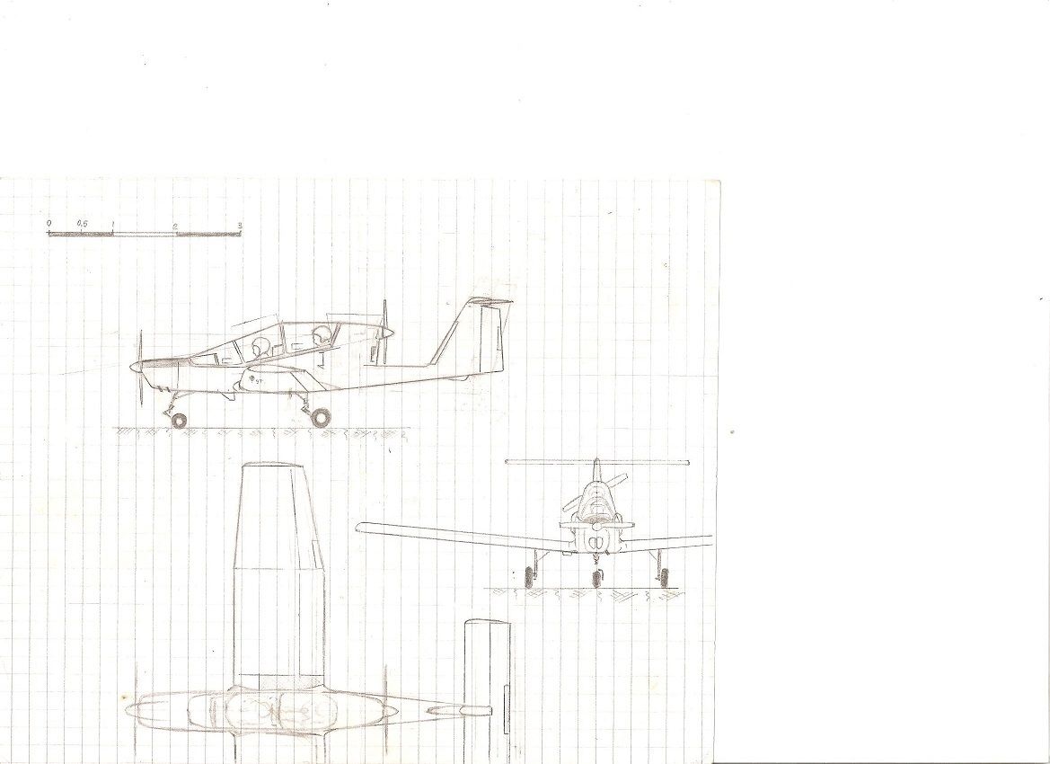

да без проблем с парой РМЗ 500 по 50 л.с. отличный самолет получиться  ;)
я даже знаю где взять фюзеляж на такой самолет.
но дело в том, что мы есть конструктора.
а нодо сделать летный образец, испытать проверить полетать на химии.
для этого надо привлечь денег ((
и ещё может не получиться, и мы не можем на себя взять такие риски.
Кредит допустим в 1,5..2 млн.. а отдавать как потом.
