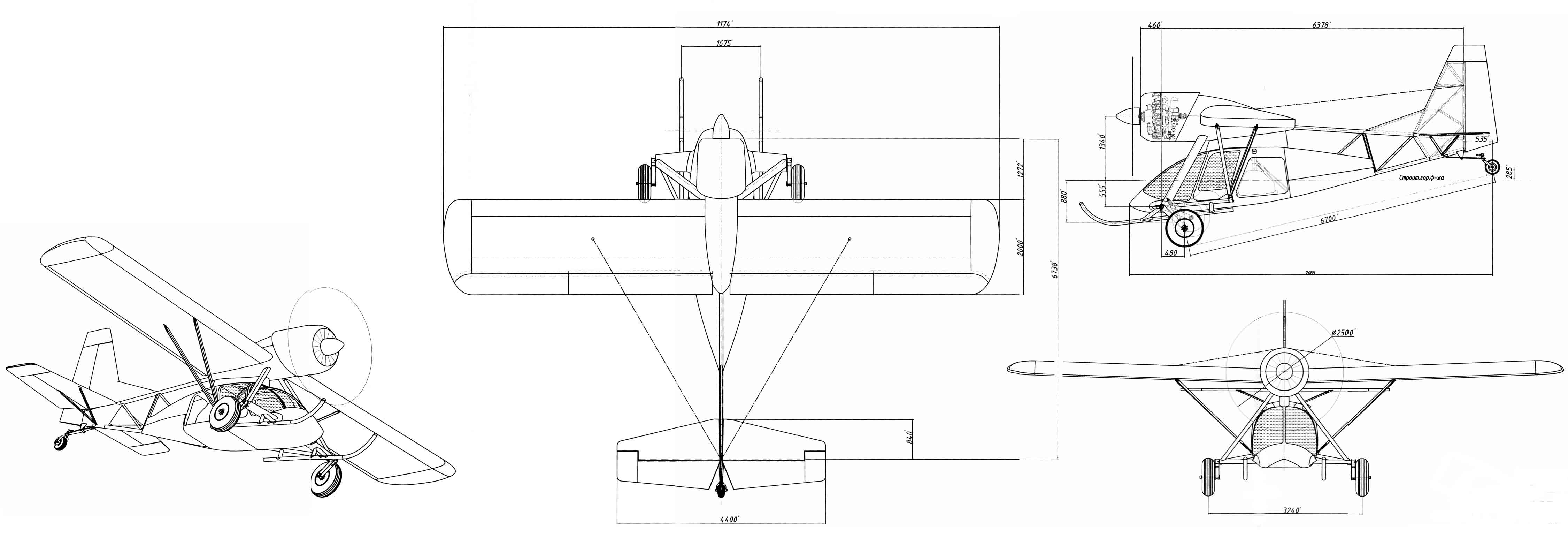

dombrov
   Схемка самолёта, опубликованая Замполитом, весьма интересная. Примерно по такой схеме были сделаны мои первые самолёты: "Михаил Ефимов" и "Экспромт-200". Нельзя объединять кабину с фюзеляжем - правило, которое здесь работает. Несколько раз долбанувшись на этих самолётах я остался очень доволен собой, что я угадал, как оно должно разрушаться на практике, потому что остался жив. Но это только один нюанс из 20, на которые я теперь делаю ставку, ведь с 1980 года прошло, если я не ошибаюсь, 35 лет!!! И оттолкнувшись от этой идеи я серьёзно продвинулся дальше. Кстати сказать на схеме, представленной Замполитом всё-таки летать опасно, она только внешне похожа на безопасную. Единственный неумолимый плюс в этой схеме тот, что движок находится спереди, но кабина всё-таки объединена с фюзеляжем.
